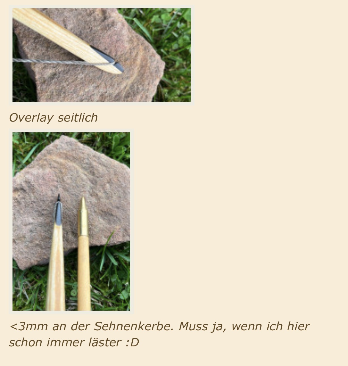

Benedikt hat geschrieben: 22.04.2026, 14:52 IMG_4106.jpeg
Sowas hält auch bei 41# :-* ;D
Ich bin da sehr diskriminierend, ich find überdimensionierte Overlays hässlich :-X ::)
Die halten auch 70# aus :-*

Hieronymus hat geschrieben: 22.04.2026, 17:32
Hab ich das Gegenteil behauptet? :D

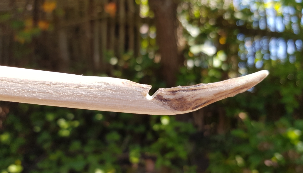

Mit fatz Stil war natürlich gemeint, dass es sich nicht um ein overlay sondern um ein slantlay handelt...😊... das halbes Reh ist benzi Stil... 🦌

Bei der Position der Sehnenkerben habe ich mich an fatz orientiert und sie in die Mitte der Schräge gelegt...

Ob das hält?
Die Kerbe nicht so tief oder weiter hinten wäre besser.
Beim nächsten Mal den Winkel für das Overlay flacher anlegen, dann hast du mehr Material für die Kerbe.

So isses vllt besser zu erkennen.. sowohl beim Winkel der Schräge als auch bei der Position der Kerbe habe ich mich hieran orientiert
ich lasse bei overlays ca 1,5mm Material unter der Sehnenschlaufe stehen, hier auch, wobei ich darauf geachtet habe, dass dort noch das feste Außenmaterial des Geweihs vorhanden ist
