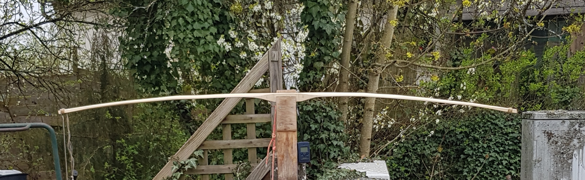

Re: Eschelangbogen Plattgedrückter-Brotlaib-Bogen(trapping) build along
31" Auszug, noch 2-4# über dem Ziel Zuggewicht..
Noch ohne Hitzebehandlung...
YouCut_20260413_121147528.mp4
(2.79 MiB) 19-mal heruntergeladen
Direkt nach dem Abspannen..
Liebe Grüße

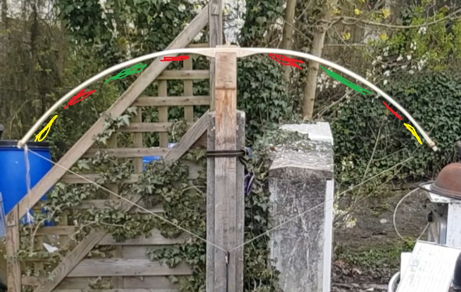

Wie ich es sehe biegen der linke Wurfarme primär im 1. Drittel, sieht nach nem Anflug von Schwachstelle ab dem Fadeout aus. Der rechte WA sieht besser aus. Die fehlenden 4# würde ich (auch rechts) nur ab der Mitte nach Außen wegnehmen. Evtl hast du noch etwas Spielraum nach dem Tempern.

Irgendwie so, find ich.

Was ist gelb?

gelb is passt so ;)

Achso, wie Kra schreibt, links is “schlimmer” als rechts. Schlimm in Anführungszeichen, weil biegt schon recht gut, aber ich bin n bisschen zwangsneurotisch was saubere Tiller angeht :D

Achso, ich korregiere: Gelb bedeutet, ich würd das dünner machen, bis das anfängt zu biegen, dann Finger weg und mittempern, die Enden sollen ja steif bleiben (bis ans Ende/ kurz davor tempern!) . Mølle mit mitbiegenden Nadeln (is mir total egal, ob man das dann noch so nennen kann, jeder weiß was gemeint ist :P ) hat mir beigebracht, dass für das äußerste Wurfarmdrittel Schultertiller ungeschlagen ist. Damit Biegung oder deren Nichtvorhandensein in dem Bereich kontollieren.
