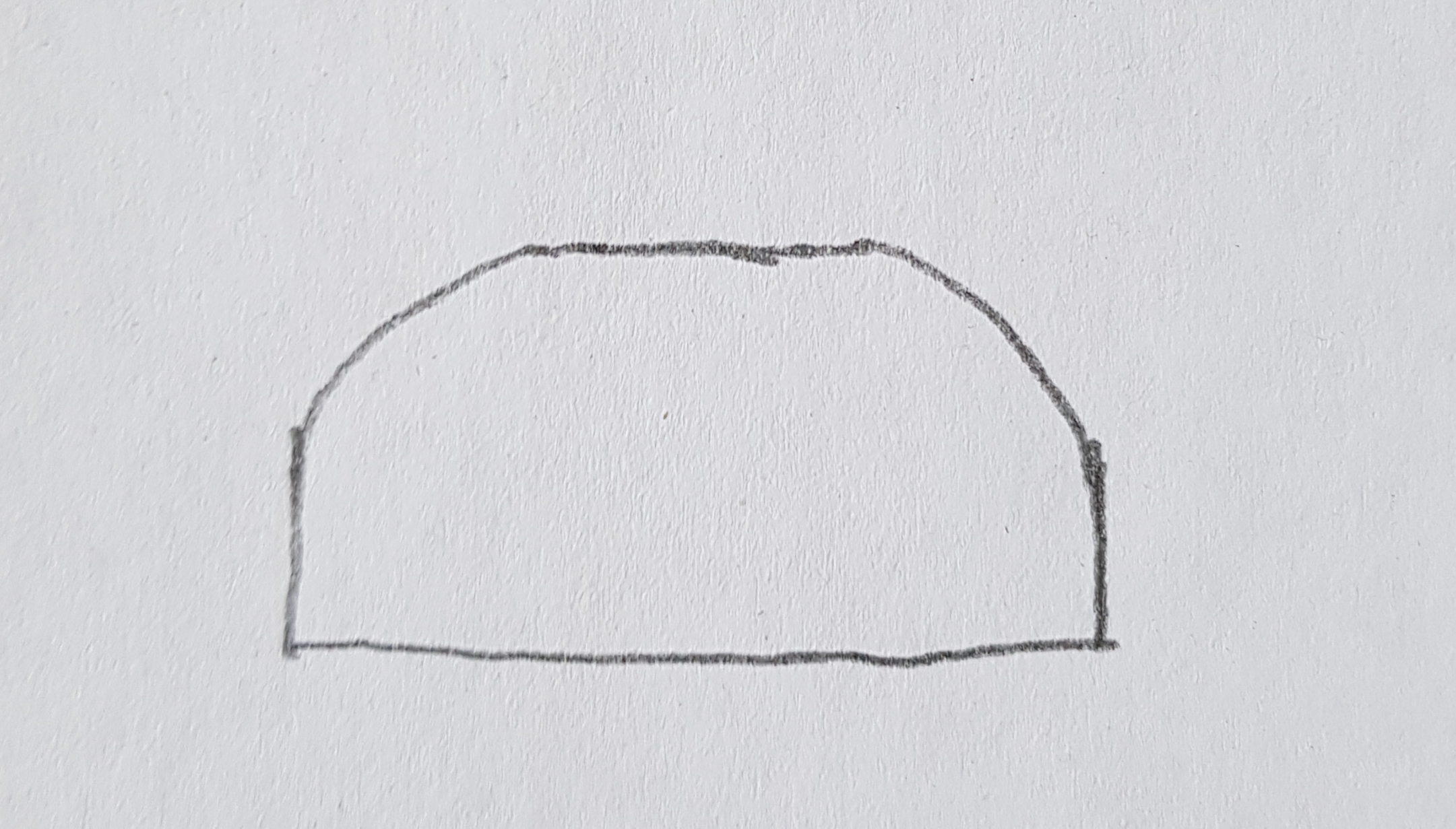

@Benedikt
Kommt dieser Querschnitt in etwa hin?
Liebe Grüße
Beiträge: 3201
Hat gedankt: 4 Mal
Hat Dank erhalten: 120 Mal
Re: Eschelangbogen (trapping) build along
Beitrag von Benedikt »
Meiner war viel stärker. Die Seiten sind quasi nich vorhanden, etwa so stark wie Kaffeetassenrand oder leicht darüber.

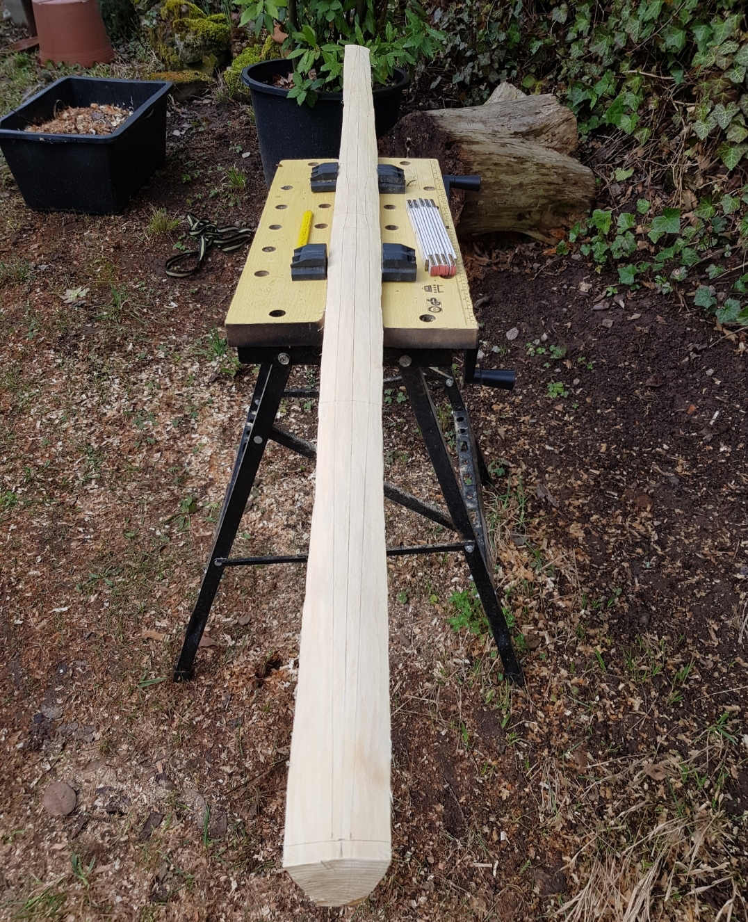

Profil aufgezeichnet und angefangen es raus zu arbeiten...
35mm breit, auf 40cm parallel, 10cm Griff, je 5cm fades
@Benedikt Du schreibst in Deiner Präsentation von der dunklen Spätholzschicht aus optischen Gründen, ist es "nur" Optik oder auch Funktion?
Liebe Grüße
Beiträge: 3201
Hat gedankt: 4 Mal
Rein der Optik wegen. Ich glaub nich, dass das hauchdünne Zeug einen merkbaren Unterschied macht. Bis Esche übern Rücken bricht, ist die schon 10x geknittert :D
Um diesen wunderbaren Threadtitel einmal bildlich zu veranschaulichen, in etwa so mach ich die Querschnitte bei Robinie und Esche mittlerweile :D :)
Achso, und lass den erstmal dicker, wenn du die Dicke rausarbeitest. Durch das Trapping wird der Wurfarm auch insgesamt dicker im Vergleich zu einem Bogen mit einem rechteckigen Profil in gleicher Breite.
