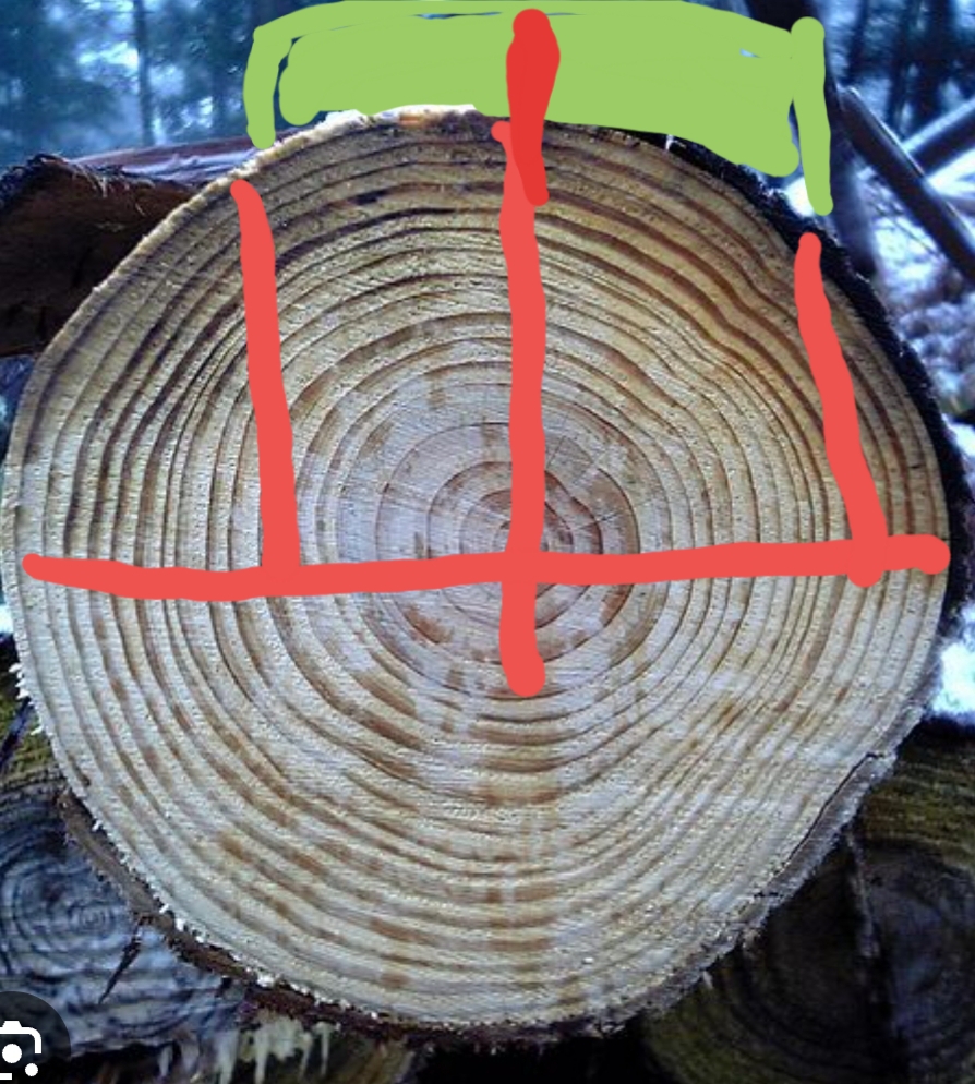

Das dürfte aus meiner Sicht nicht funktionieren, weil es Dir kaum gelingen kann zwei Hälften die gerade sind und deren spätere Rücken und die Jahresringe nicht stark zu einer Seite abfallen würden...
Liebe Grüße

Bei einem am Hang gewachsenen Stamm hast du automatisch Zugholz auf der Deflexseite. Ergo muss man den so teilen, dass man eine reflexe und eine deflexe Hälfte bekommt, wenn man zu nem S spleißen würde, könnte der durchaus seltsame Dinge machen, da jeweils der halbe Wurfarm Zugholz ist. Reflex funktioniert also nur dann, wenn du zwei solcher Stämme hast und dann beide reflexe Hälften im Griff spleißt. Was gehen könnte (aber nicht wirklich ein Anfängerprojekt ist), ist an die reflexe Häfte Enden dranzuspleißen und ne Art Mölle zu bauen.
Wenn man lieb fragt, gibts oftmals auch geeigneteres Holz für Anfänger, es gibt so diverse Leute hier (um mal ein zufälliges Beispiel zu nehmen
), die z.B. den ganzen Scheunendachboden mit Robinie vollliegen haben
Aus 1m Stücken was zusammenzuspleißen könnte doch die Ersterfahrung beim Bogenbauen ein wenig trüben, befürchte ich.

So hatte ich die Idee verstanden..
Ist ne super Idee und garnicht so schwierig..... dann aber mit gebogenen Enden...hatte ich das schon mal irgendwo geschrieben...?
Hier sind zwei Stücke Eibe an ein kurzes Stück Holunder angespleisst. . Liebe Grüße

hab noch keines ueber gut 10cm gesehen. Zumindest wo ich mit der Saege drangekommen waere.
Nicht optimal, aber es koennte schlimmer sein. Wenn die Enden zugeschmiert sind geht's. Sonst reisst's.Ich könnte das Holz auch frühestens in einigen Wochen spalten.
Bis dahin liegt es draußen, unter Dach auf einer Europalette. Das Moos kommt morgen runter.
Ob die Rinde dann noch gescheit runtergeht
Auf alle Faelle nach der Lage des Kerns teilen. Der liegt normal nicht in der Mitte. Du teilst in die
"kleinere" und "groessere Haelfte". D.h. auf der Schnittflaeche liegt der Markkanal mittig. Alles
andere, auch das was der Benzi vorschlaegt, gibt 2 unverwertbare Bananen. Da kannst du dir
die Arbeit gleich sparen und Brennholz draus machen.
Ich wuerd den Stamm mit der Bandsaege teilen, wenn du an sowas drankommst.
