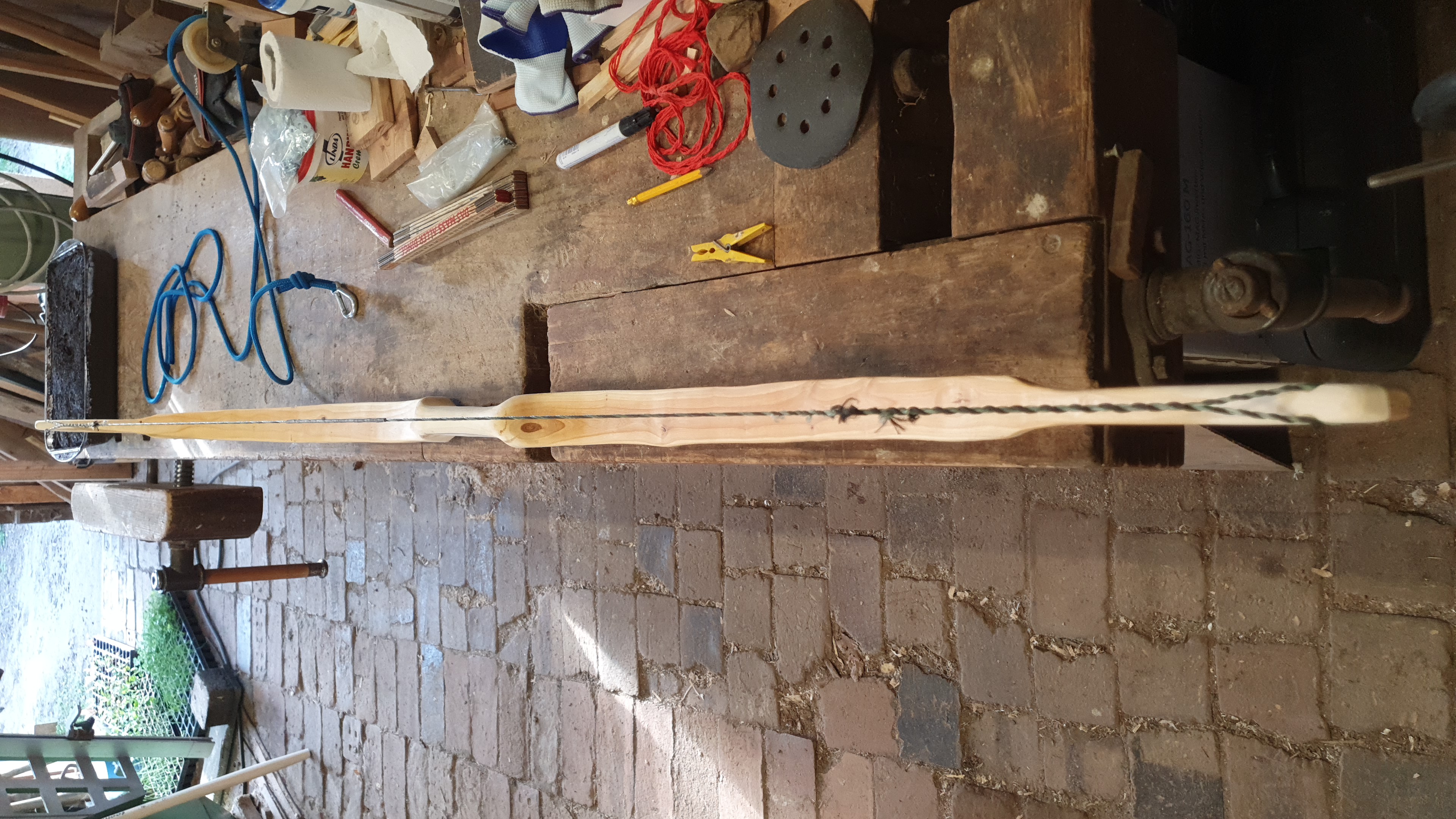

Was du dir noch überlegen könntest wäre den Übergang (Fadeouts) zwischen Wurfarme und Griff fliesender zu machen.
Kann man schwer anhand von dem Bild sagen, aber eigentlich reichts wenn der Griffbereich 10-12cm groß ist (ohne die Fadeouts gerechnet)
Der Bogen sieht von der Seite ziemlich kantig aus, würde ich auch alle Übergänge mit Schleifpapier abrunden, dann kann sich auch kein Span aufstellen.
Im allgemeinen hätte ich auch gesagt, "Bogen einkürzen, dann bekommst ein paar # mehr" . Aber du hast ja auch schon Overlays drauf, würde deswegen einfach mein Glück beim nächsten Bogen versuchen. Da mussten wir alle durch ;D

Ravenheart hat geschrieben: 15.03.2026, 17:37 Eure Rechnungen setzen alle voraus, dass das Auszug-Diagramm eine Gerade ist. Ist es aber selten.
Stimmt, aber die Kurve wird hinten eher steiler und es geht ja meist darum nicht ein zu geringes Zuggewicht zu erhalten...
Ich bleibe dabei.... die Nadeln biegen würde ich versuchen... wenn Du ein passendes Reststück von dem Holz hast, auf ein ähnlich Maß bringen und ein Biegeversuch machen, die overlays sind schnell wieder drauf, sollten die sich lösen...

Sieht doch ganz gut aus, bis auf die Kanten die sind noch zu eckig.

Danke an euch allen für den Super-Input!!!!
Nach ein bisschen Nachdenken und stillem Begutachten habe ich beschossen, dass ich den Tiller jetzt so lassen werde. Die Nadeln werde ich nicht versuchen zu biegen, sorry benzi, schön wäre es bestimmt, aber das spare ich mir mal für ein weiteres Projekt auf. Was ich aber versuchen werde, ist die Wärmebehandlung über der Küchenhexe und Kühlung des Backings. Find ich gut fatz, dass auch du dir vorstellen kannst, dass das funktioniert. benzi, ich werde auch ein Bild davon einstellen!!
Ja, und dann weiter einschießen und dann evtl. noch mal etwas nachtillern und zufrieden sein mit dem was es geworden ist.
Und klar: schleifen!!! Sowieso. Ja, die Fades noch abrunden, auch der Griff liegt noch nicht so richtig gut und der Hand und die Kanten abrunden. Das muss auf alle Fälle noch geschehen.
Was das einkürzen angeht, bin ich mir noch nicht sicher. Vorerst werde ich es lassen und dann entscheiden ob es sinnvoll ist.
Aber eine Frage dazu. Mehrere von euch sprachen von 3 cm. Das meint ihr auf die gesamte Länge und nicht pro WA, oder?
Diese Woche werde ich nicht viel schaffen. Nächste Woche sieht besser aus. Ich werde dann wieder Bilder einstellen und berichten..
Danke & bis denne!!!
Beiträge: 7084
Hat Dank erhalten: 301 Mal
Re: Saplingbow Prunus mahaleb - Hilfe erbeten
Pochimilco hat geschrieben: 17.03.2026, 22:57 ...und zufrieden sein mit dem was es geworden ist.
Solltest du nicht. Zumindest nicht im Sinne: Der ist optimal. Eher einsehen, dass du an dem nichts mehr rausholen kannst
und jetzt weisst was du beim Naechsten anders machst.
Pro WA. Aber ich wuerd's aus genannten Gruenden lassen.

Liebe Community,
sorry, es hat etwas gedauert. Wenn auch mit weinendem Herzen - zwischendurch müssen auch mal Dinge erledigt werden, die nichts mit Bogenbau zu tun haben.. - leider!! :D
Ich habe das gute Stück dann noch wie geplant über dem Ofen einer Wärmebehandlung unterzogen. Ich habe den Bogen auf einem Kantholz ganz leicht reflex aufgepannt und geschaut, dass ich noch halbwegs bequem einen Streifen feuchtes Tuch zum kühlen dazwischen bekomme. Dann habe ich ihn ca 10-12 cm über dem Kochfeld der Küchenhexe positioniert. An den Fades ca. 10 cm leicht schräg auf 12 cm ansteigend. Bis auf die Needles passte der ganze Arm perfekt drüber. Die Temperatur konnte ich nicht messen. Das Bachfach zeigte ca. 150°C an. Man konnte in der Höhe des Bogens aber ein paar Sekunden die Hand hin halten. Eingeölt habe ich es ganz simpel mit Rapsöl. Joa und dann habe ich dem etwas dickeren deflexen WA 60 min gegeben und dem anderen 45. Zumindest so ungefähr. Das Tuch habe ich hin und wieder nass gemacht und zwei mal nach geölt. Ich hatte dann eine leicht goldige Färbung des Holzes.
Der Schwachstelle beim Tillern widmete ich in einem zweiten Durchgang ein paar Tage später noch mal eine extra Behandlung gegeben. Gleicher Aufbau, aber mit einem Wärmeleitblech, das den Rest des WA abschirmt. Das waren dann auch noch mal 35 - 40 min circa.
Das Ergebnis hat mich echt verblüfft: Der Leim des Backings hat keinen Schaden genommen. Er ist unverändert. Der Bogenbauch hat sich deutlich gefestigt. Vor der Wärmebehandlung war ich, glaube ich, bei 24# @ 20". Danach waren es ca. 29# @ 20" und bei 37,7# @ 26". Dazu kaum Stringfollow und kein Set mehr. Der Bogen hat jetzt auch schon insgesamt ca. 4 Std. Pfeilewerfen hinter sich und der Tiller hat sich nicht mehr verändert und Stauchrisse habe ich bisher auch noch keinen entdeckt.
Alles in allem kann ich sagen, dass er auf jeden Fall besser als sein Vorgänger geworden ist. Auch wenn mir der Tiller bei der Hasel besser gelungen ist, aber dieser schießt fühlbar flotter und die Pfeile schauen auf 20m hinten aus der 12cm Strohscheibe heraus. Das hat der andere nie geschafft. Der hatte anfangs ca. 33# @ 28". Jetzt sind es aber deutlich weniger. Ich müsste es noch mal messen.
Ein paar Fehler habe ich zwar "hinein geschnitzt", doch auf dem Weg zum besser werden, habe ich eine weitere Stufe geschafft. So sehe ich das für mich! ;D Und noch besser ist, dass ich wieder schießen üben und es wieder Spaß macht.. :D
Und nein fatz, das Zufriedensein bezog ich nur auf diesen Bogen in seinem aktuell noch bestmöglichen Zustand. Allgemein will ich es gern stetig besser machen...!!!
