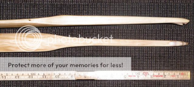

Re: Holmegaard vs Møllegabet
Es ist wohl so, dass typische Merkmale eines Bogentypes 'überdurchschnittlich' hervorgehoben werden, um den Bogen dann auch als solches 'erkennen' zu können.
Was natürlich irgendwo unsinnig ist. Der Mollegabet hat zum Beispiel flache Wurfarme und eingezogene Wurfarmenden. Warum das allerdings immer so 'dramatisch' umgesetzt wird, ist mir ein Rätsel.
Auch das Tiefe/Breite Verhältnis dieser WA-Verjüngungen sind oftmals Käse, DENN die müssen nur so tief sein, dass sie sich noch gerade nicht biegen.
Die sinnvollste Darstellung eines Mollegabet ist die von Dir bereits verlinkte:
http://i281.photobucket.com/albums/kk22 ... egabet.jpg
Der Holmegard ist ein pyramidal geschnittener Bogen aus einem dünnen Stämmchen. Somit ergeben sich der runde Rücken und der Linsenförmige Bauch von selbst. Ansonsten nix spektakuläres.
Me. E. kommt es beim Holmegaard auf die Verjüngungen nicht sonderlich an. Warum da so gebaut wurde? Keine Ahnung.
Wichtig ist, dass man die unterschiedlichen Konzepte hinter den Bögen versteht bzw. beim Bauen umsetzt.
Ein Holmi ist es, wenn der Rücken gewölbt ist (weil dünnes Stämmchen als Ausgangsmaterial), der Griff starr und die Biegung über die ganze Länge verteilt ist. Die angedeuteten Verjüngungen sind eher ein optisches Detail.
Ein Mölle ist es, wenn die Biegung ähnlich einem Pyramidalbogen recht griffnah beginnt und die letzten ca. 30% der Wurfarme in starren, dickeren Enden auslaufen, die deutlich von den gleichmäßig breiten Biegebereichen abgesetzt sind.
Wer einen solchen Bogen bauen möchte und ihn dann auch so nennen möchte, der sollte sich in recht engen Grenzen an den Originalen bewegen. Alles andere sind Interpretationen. Quasi "Bogen nach Holmegaard-Art". Das ist ja auch nicht weiter schlimm, Hauptsache es schiesst...
@Blacksmith: Das alte Spiel - Je schmaler, desto leichter. Diese Hebel sind ja, wenn sie nicht arbeiten, totes Gewicht. Also sollten sie so leicht wie möglich sein, sonst "fressen" sie ihren eigenen Vorteil auf. Natürlich sind die extremen Needle-Tips mancher Bögen völliger Humbug, besonders wenn man das aus Sicht eines Jägers vor 2500 Jahren betrachtet: Die sind so filligran, dass sie abbrechen sobald man den Bogen schief ansieht. Ein zuverlässiger Gebrauchsgegenstand ist das sicher nicht.

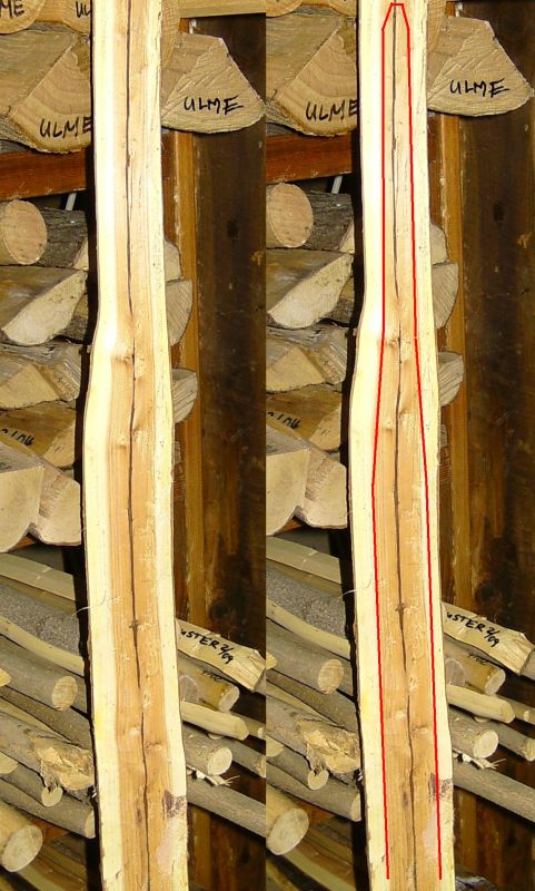

...oh, das ist relativ einfach!Squid hat geschrieben:Me. E. kommt es beim Holmegaard auf die Verjüngungen nicht sonderlich an. Warum da so gebaut wurde? Keine Ahnung.
Nimm eine ziemlich junge Eibe, spalte die, und sie zeigt es Dir ...:
Dat GEEEHT gar nich anners, dat WÄCHST so!
(Und das andere Ende passt man dann natürlich an....
Bah RABE !! was hat Die Ulme für unverschämt fette Ringe ....das ist völlerei
Angeber... das Holzlager musste ja mal ins Bild...
... ihr sollt auf die Eibe im Vordergrund gucken, ihr Schlingels.....
Na schön, damit wäre dann die "Delle" im Holmi auch geklärt...
