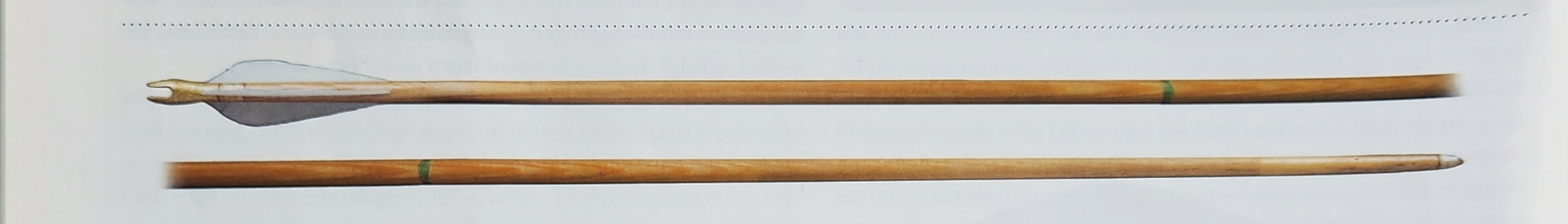

Ich stell mir grad noch ne Frage zu den Pfeilen. Ich hab ein paar Seiten aus dem TBB 87 Abfotografiert. Da sind ein paar Flightpfeile mit Maßen angegeben und abgebildet. Ich hab mal nur die Bilder vom Pfeil ausgeschnitten. Da sieht man, das eine der Federn genau in Linie mit der Sehnenkerbe liegt. Also anders ausgerichtet als man es normal macht. Hat das einen bestimmten Grund und sollte ich das auch machen?

Wird das vielleicht so gemacht, damit die Leitfeder oben sitzt und somit möglichst wenig Kontakt zum Siper ist?

Kann ich mir gut vorstellen.

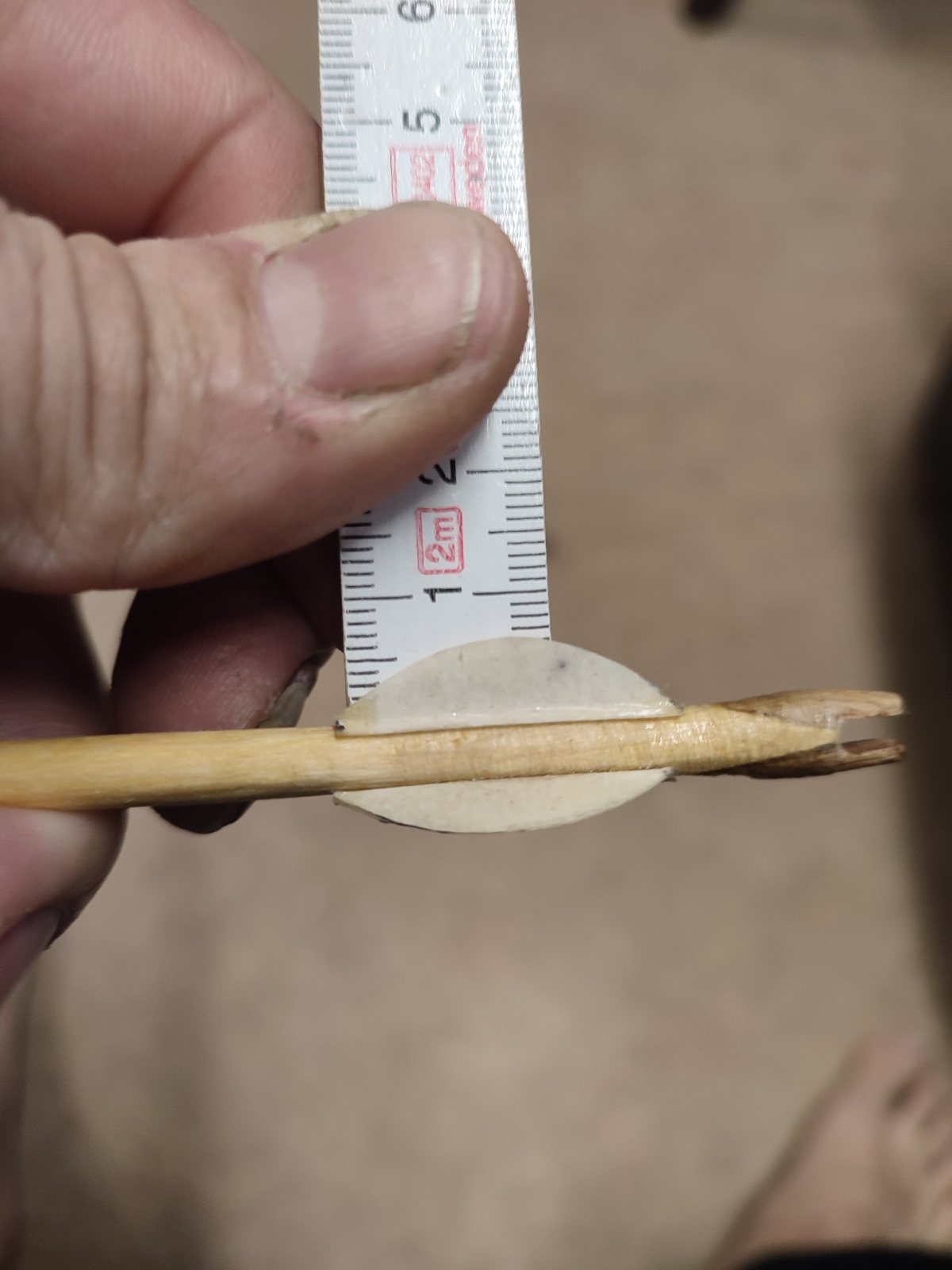

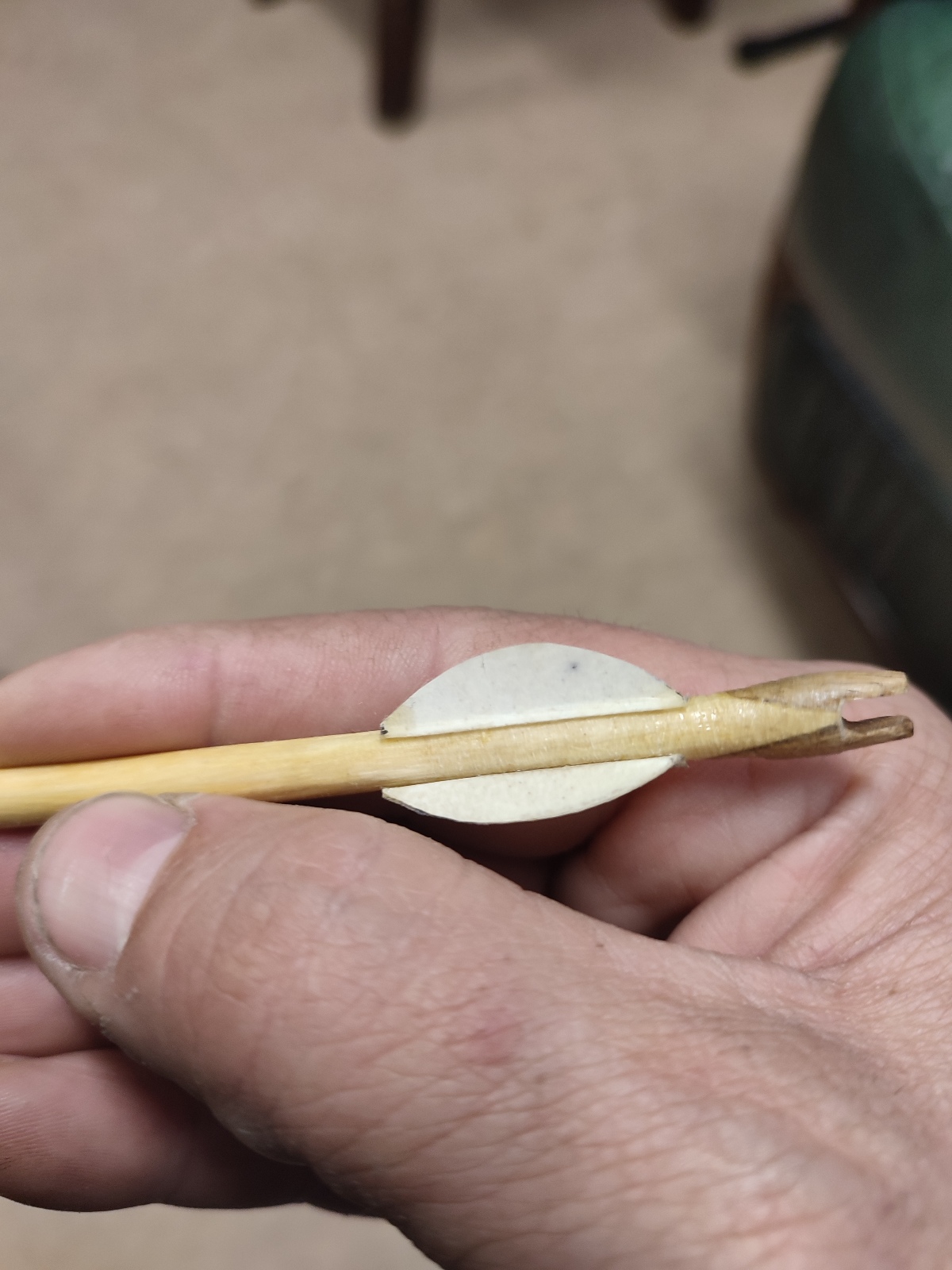

Wie sind den die Maße für die Federn?
Genügt da 1 cm Höhe und 3 cm Länge?
Beiträge: 2391
Hat gedankt: 199 Mal
Hat Dank erhalten: 283 Mal
Re: Flightbögen
Ich glaub da kommts auch ein wenig auf die Länge des Pfeils an. Bei meinem 29" Pfeil ist der Vane aus Ziegenrohhaut 1,2cm hoch und 4cm lang. Bei meinem aktuellen 26" Pfeil versuch ich es mit 1,1 x 3,5cm.

Zu flight-Pfeilen, TBB 87, Bilder Federposition:
Mit flight-Pfeilen habe ich mich noch nicht auseinandergesetzt, jedoch meine Pfeile optimiert,. Ich schieße meist kürzere Reflexbögen (manchmal auch Langbögen) mit Daumentechnik .
Die Federn auf dem Foto scheinen keine Truthahnfedern zu sein, liegen sehr weit hinten, mit windschlüpfriger kleinflächiger Form, alles gut.
Meine Erfahrung, zumindest bei Daumentechnik: wenn man rel. weiche dünne Federn (Jagdfasan, Stockente…) nimmt, kurz und flach, oder zumindest flach, drücken diese den Pfeil beim Abschuss weniger stark vom Bogen weg, sind flexibler, lenken also weniger aus (als z.B. Truthahn). Dies könnte dazu beitragen, daß die Federposition nicht so wichtig ist wie „normal“. Diese Federn sind rel. zu Truthahn dünner und haben nicht so starke Vertiefungen zwischen den …Grannen?.was einen geringeren Luftwiderstand mit sich bringt.
Ein Imprägnieren der Federn mit Entenbürzelfett-Lösung, besser dünnflüssiges Paraffinöl (weisses Mineralöl, Petrolatum Paraffinum perliquidum, ist Basis für Balistol) stabilisiert die Federn bei Abschuss und Flug besser.
Wichtig scheint mir zu sein: wenn die Feder/fane etc. am Bogen anschlägt/streift, sollte sie dabei den Pfeil dabei möglichst wenig auslenken. Schwänzelnde Pfeile kosten Flugweite.
Die Frage, warum der Pfeilehersteller (gem. TBB-Artikel) die Federstellung in dieser Weise gewählt hat, kann ich nicht beantworten.
Als "Befiederung" werden auch andere Materialien als Federn verwendet. Habe mal sehr dünnes Sperrholz gesehen, der Bogen hat sein "Schussfenster" als Aussparung in der Mitte des Bogens (sozusagen ein Loch in Bogenmitte), hier schlägt der Pfeil und die "Feder" wohl nirgends an.
Adam Karpowicz/ Osmanische Kompositbogen schreibt S. 180 sinngemäß: Federn 120° Abstand, eine Feder parallel zum Nockschlitz.
Adam Swoboda/ Bogenschießen mit dem Daumenring schreibt S. 136 sinngemäß: Die Befiederung ist gegenüber der Nockkerbe anders als beim mediterranen Schießen. Er zeigt dies auf 2 Bildern, bei einem liegt die nockparallele Feder dann bei eingenocktem Pfeil nach unten zwischen Zeigefinger und Daumen.
Natürlich: bei Siper-Verwendung kann die Feder nicht nach unten zeigen.
Da ergibt sich jetzt die Frage, mit welcher Methode die Pfeile des TBB-Artikels geschossen wurden und ob die Methode wirklich eine Rolle spielt.

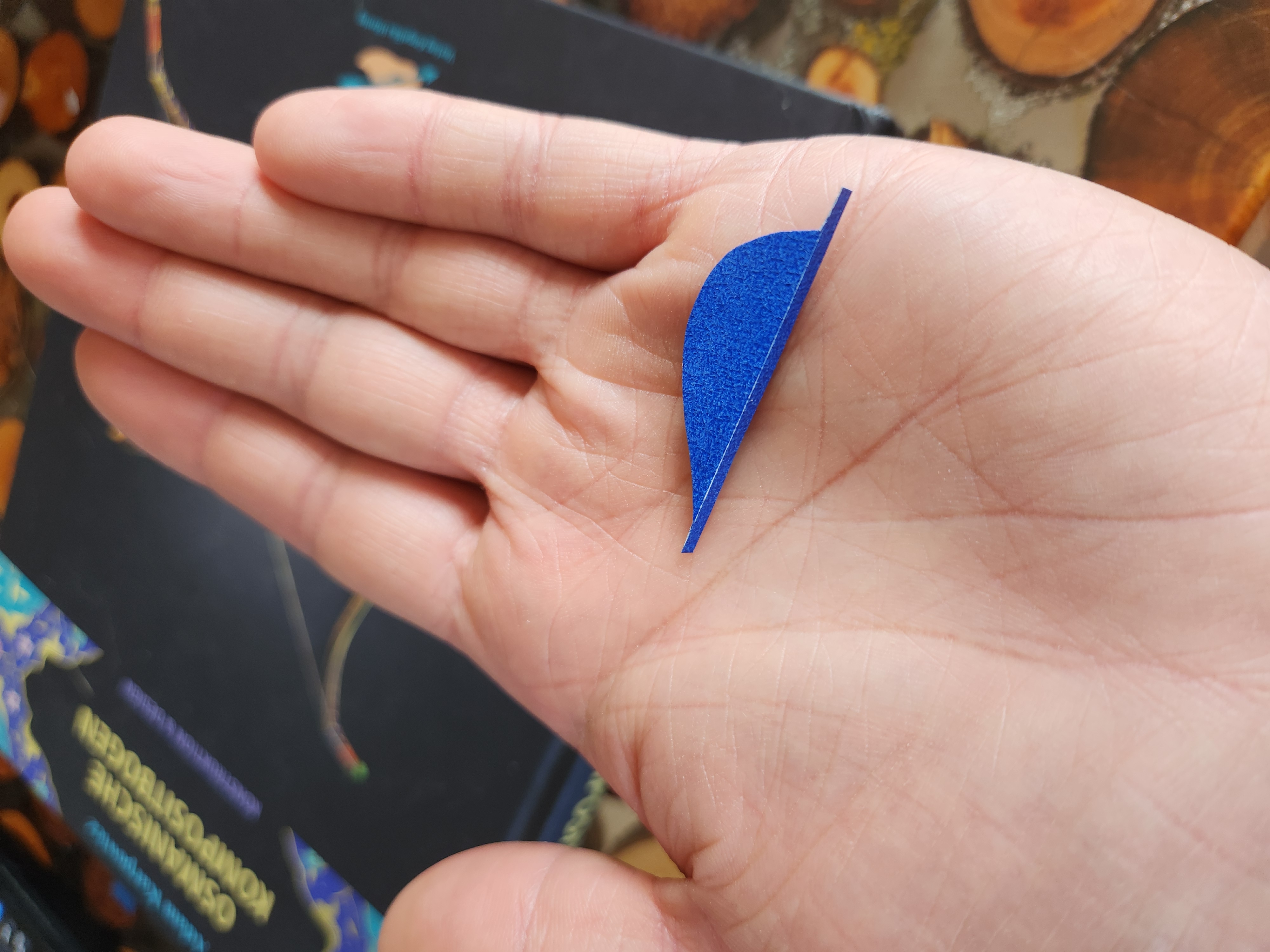

Genau genommen braucht man keine Befiederung bei Flightpfeilen. Es reicht vollkommen aus 1cm hoch und 2,5cm lang. Je größer die Federn desto mehr bremsen sie...
Hier meine Federn von letztes Jahr....
LG Markus
