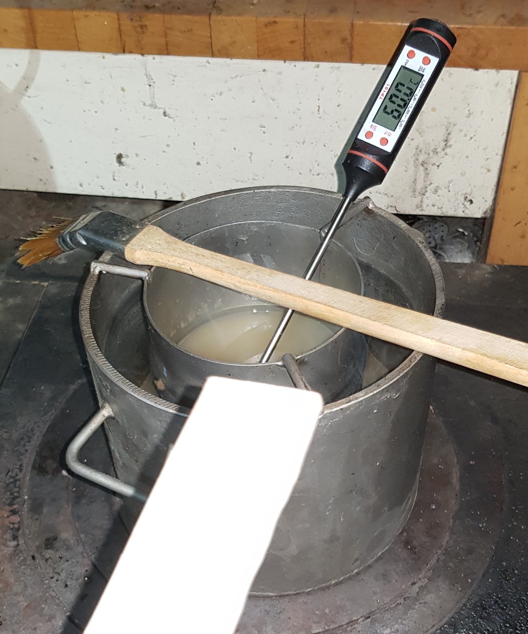

Heute beide Teile grundieren mit 10%igem Hautleim, bis es trocken glänzt, nach Karpowicz..
Das war bei beiden Hölzern nach drei Mal der Fall...
Zwischen jedem Leimauftrag das Holz über dem geschlossenen Holzherd erwärmt..
Liebe Grüße

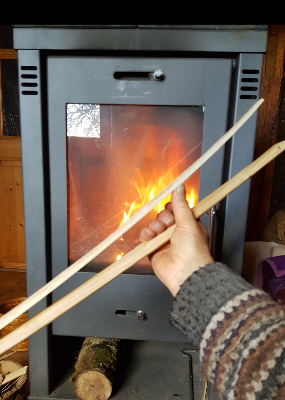

Heute ist klebriger Tag....🤣🙈
Tolle Hitze vor der Scheibe des Kaminofens
Da musser rein der Leim
Mist jetzt klebe ich am Handy fest...🤣🙈

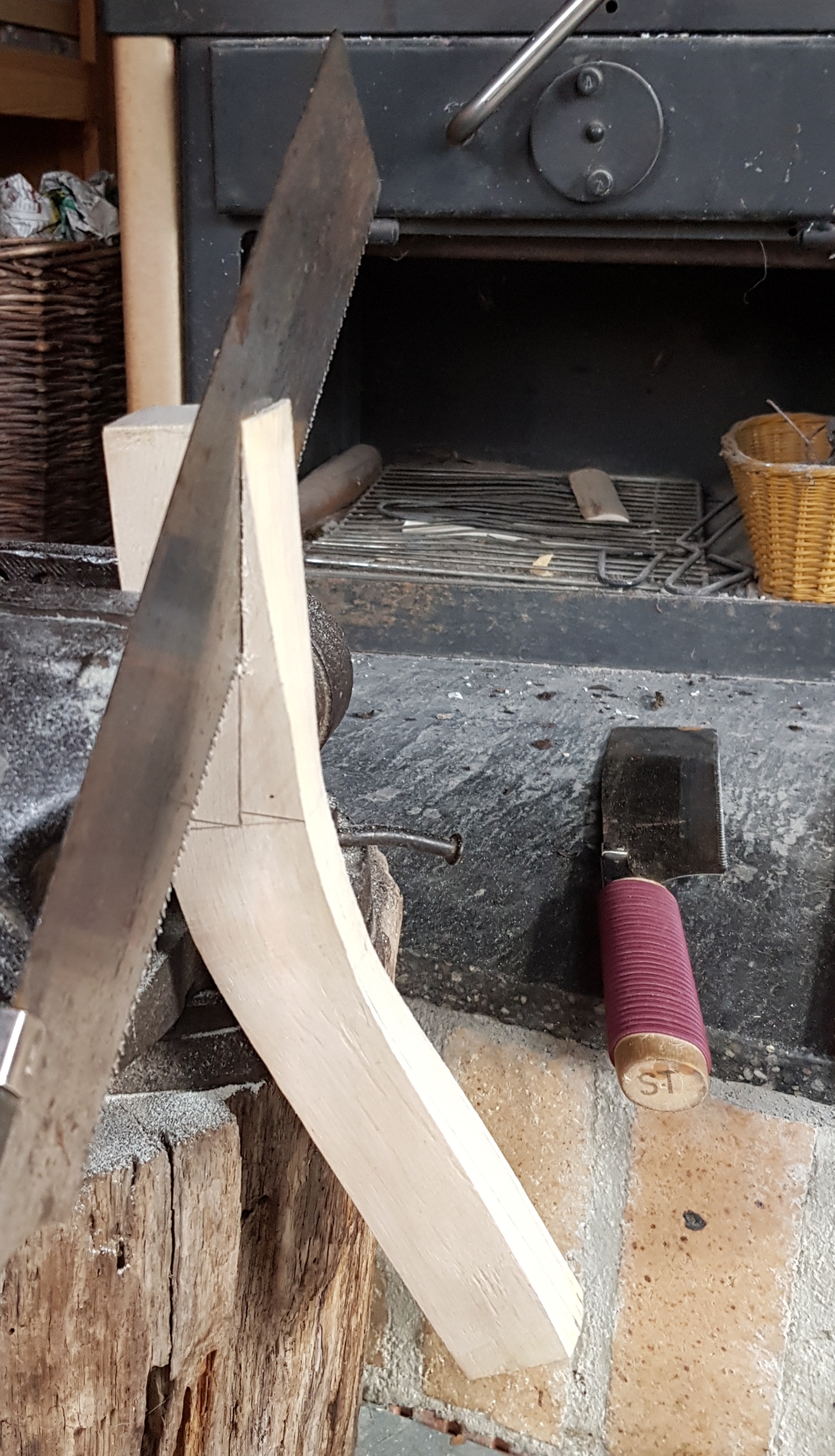

Während der Hautleim trocknet, die neuen Siyahs zusägen...
Liebe Grüße

Beitrag von Indie12 »
Die Siyahs sitzen jetzt obenauf? Werden also nicht mehr zwischen Birke und Fichte geleimt?
Beiträge: 8534
Hat gedankt: 901 Mal
Hat Dank erhalten: 168 Mal
Re: Saplingbow 18, benzi, Fichte, Birke, Schlehe
Genau!
