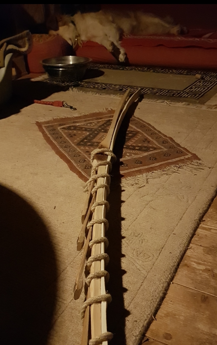

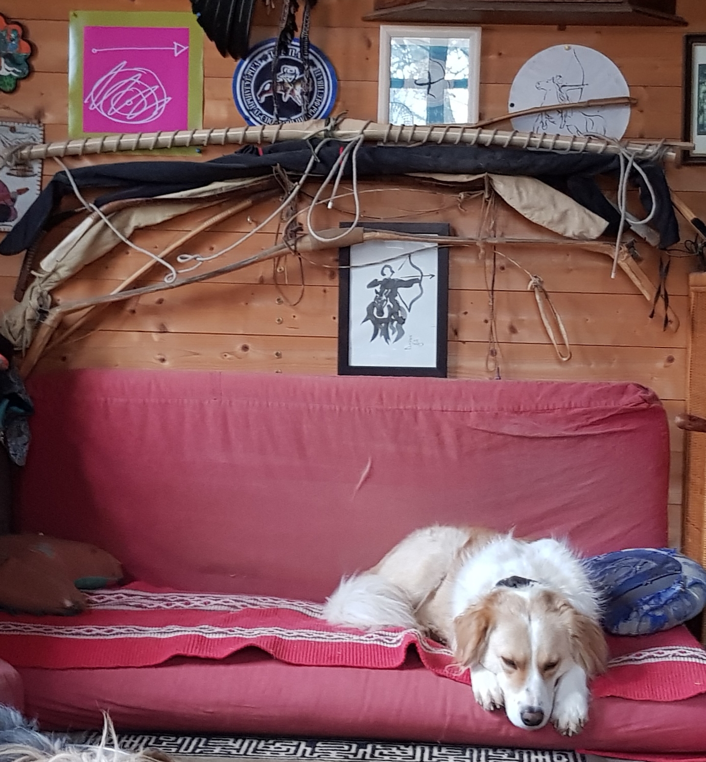

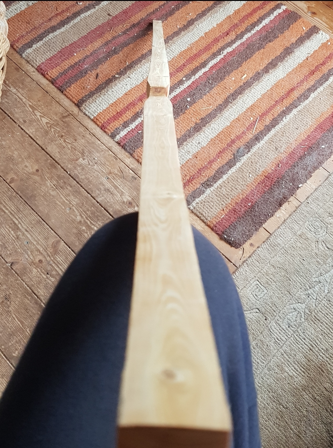

Nach einem Tag ist die seitliche Korrektur nicht zurückgekrochen...😊
Nicht perfekt, aber im Rahmen...

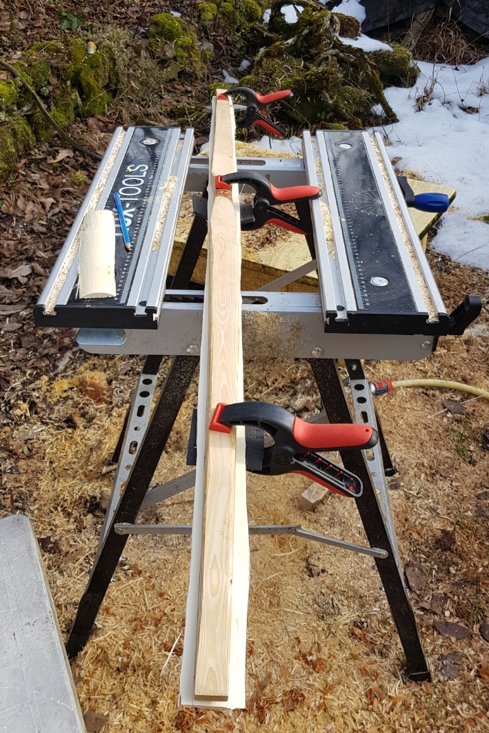

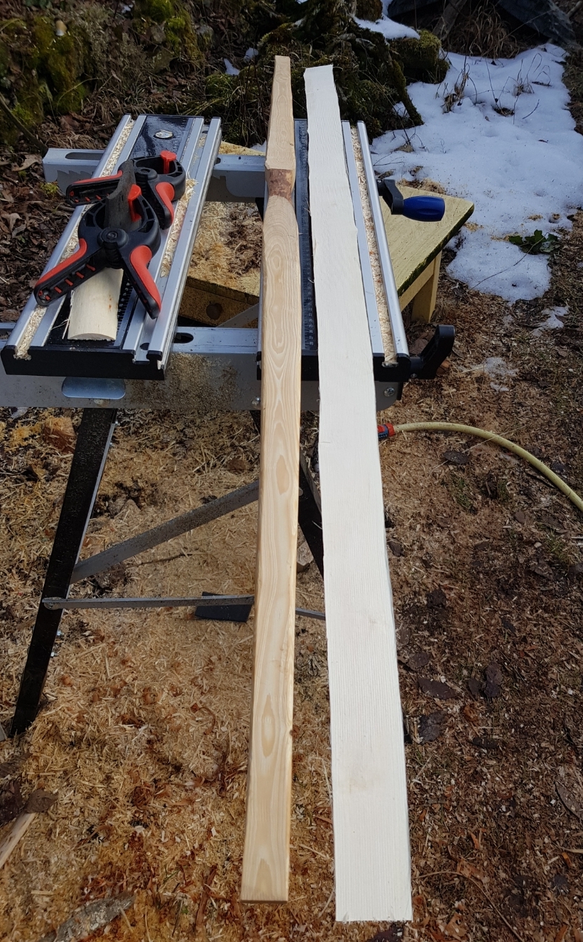

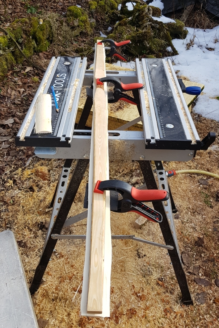

bei dem sonnigen Winterwetter war heute reiten angesagt... trotzdem konnte ich die Keile fertigstellen und die Birke in der Dicke reduzieren...
Liebe Grüße
PS wenn jemand Erfahrung mit der Keil Methode hat und die Keile beurteilen kann.... sehr gerne raushauen!

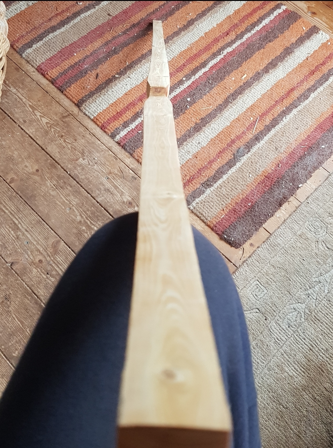

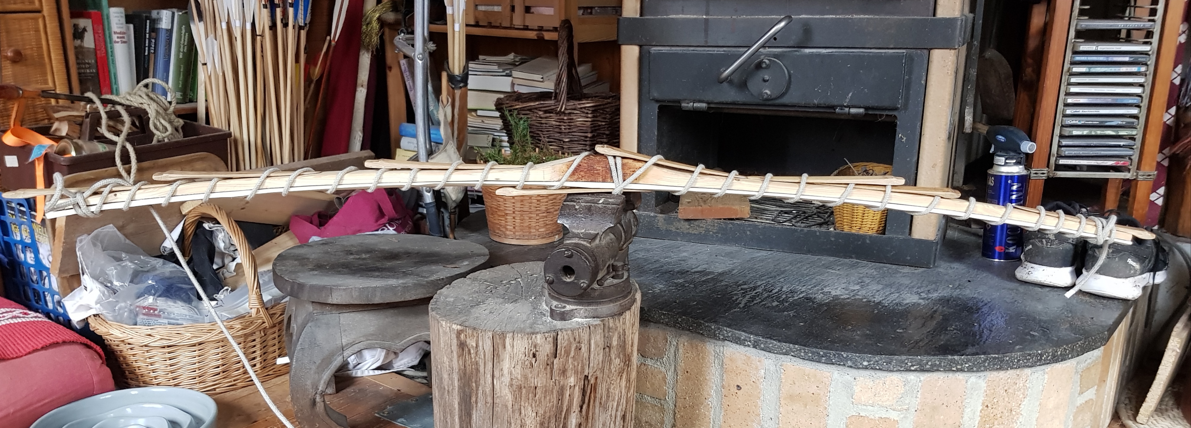

Ich habe mal etwas gespielt um zu große Fugen zu erkennen und ein Gefühl für die Methode zu entwickeln..
Liebe Grüße
Beiträge: 1004
Hat gedankt: 102 Mal
Hat Dank erhalten: 143 Mal
Re: Saplingbow 18, benzi, Fichte, Birke, Schlehe
Beitrag von Indie12 »
Sieht doch gut aus. Richtiger Trockenlauf mit allen Teilen und dann los!
Wie macht man das eigtl mit dem Gelieren des Hautleims, so schnell kann man doch gar nicht wickeln und Keilen.
@benzi: denk dran, die Schnur sollte sich kreuzen sonst könntes sich verdrehen.
Wurden Yumis mit Hautleim geklebt?

Das mit dem Angelieren lassen bei Hautleim habe ich noch nicht ganz durchstiegen.... der Plan hier ist, Holz für einen Abschnitt von ca 10cm erwärmen, heißen Leim beidseitig mit Pinsel auftragen, wickeln... nächster Abschnitt...
Bei diesem Typ des Zweiholzbogens reicht eine einfache Wicklung weil das Bauchholz so dick ist, dass es sich nicht verdreht und keine Formgebung des gesamten Bogens Teil des Prozesses ist... meines ist noch in der Dicken so überdimensioniert, dass ich hoffe, dass nach dem tillern noch was davon übrig ist...
Ja Bambus Yumis werden mit Hautleim verleimt...

Beim Trockentest habe ich gemerkt, dass ich mehr Keile brauche als der chantische Bogenbauer... also heute weitere Keile aus einem anderen, etwas dickwandigeren Bambusrohr hergestellt...
Die Zeit wird nicht mit reichen...
