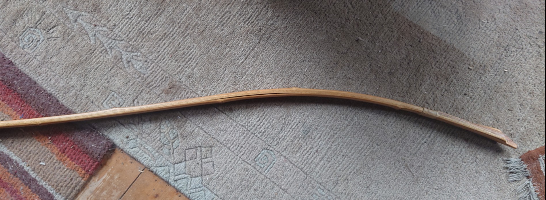

Hallo zusammen!
Es wird Zeit mich an die Reparatur meiner Bambus Yumis zu trauen...
Dieser Bogen ist ein Geschenk von RoLi hier im Forum....
Kra hat mir bereits vor Jahren bei der Reparatur des unteren WAs geholfen 🙏, nun steht an, dass ich den oberen WA selber in Angriff nehme... 😊
Der Bogen ist mit Hautleim gebaut...
Meine erste Frage wäre, ist da ausschließlich eine Reparatur mit Hautleim möglich oder gibt es auch einen Weg Epoxyd zu verwenden?
Dann sehe ich grob zwei Wege:
1. Kleber irgendwie in die Fuge bekommen, pressen, wickeln
2. Laminate bis zum Klangholz entfernen, Bogen in einer vorher gebauten Form neu verleimen
Vielen lieben Dank für Eure Hilfe im voraus

Chirurgische Reparatur: Hautleim in eine 10ml Spritze füllen, dicke Kanüle drauf, Spritze mit Nadel in 60 Grad Wasserbad legen, großzügig einspritzen und mit Haarföhn (maximal 50 Grad) kurz in den Spalt föhnen und unmittelbar wickeln, zusätzlich Klemmen oder Zwingen. Danach mit Rattanwicklungen sichern. LG Stephan

Was wäre denn ein passender Kanülen Durchmesser?
Ich denke, dass die Kanülen in meiner Pferde Apotheke zu dünn sind....

Pferdekanülen sind eh eher dick, die Kanülen (ich würde sonst die rosafarbenen nehmen) brauchst Du nur für den ganz engen Spalt am Anfang und am Ende der Delamination, der Rest geht mit Spritze ohne Kanüle und ev. kleiner Pinsel (vorher den Pinsel Ausklopfen damit Du keine Pinselhaare zwischen die Laminate bringst). Die Teile, die Du nicht anpatzen willst, würde ich vorher mit Klebeband abdecken, dann geht die Reinigung hinterher viel einfacher und schneller. Die Menge, die Du brauchst, ginge mit Gelatine um 1 oder 2 Euro auch.

Ich leg dir ne rosafarbene (1,2mm) Kanüle bei.

So eben ist der Hasenleim angekommen .. 😊
Lieben Dank an kra.. 😊
Was ist denn für diese Reparatur das geeignete Mischungs Verhältnis?
Im Netz sind die Angaben etwas verworren... 🤔

Ziel-Viskosität bei 45°C sollte (edit: höchstens) der von kaltem Olivenöl entsprechen, so das du es durch die Kanülen pressen kannst und es in die (angewärmten!!) Spalten verlaufen kann.
Ich würde ca. 30 gr Granulat in kaltem Wasser 20 min. quellen lassen, das überschüssige Wasser abgießen und das gequollene Granulat schmelzen (bis max. 60°, Thermometer!). Dann siehst du, ob die Konsistenz passt oder ob du noch etwas Wasser oder Granulat zugegen mußt.
