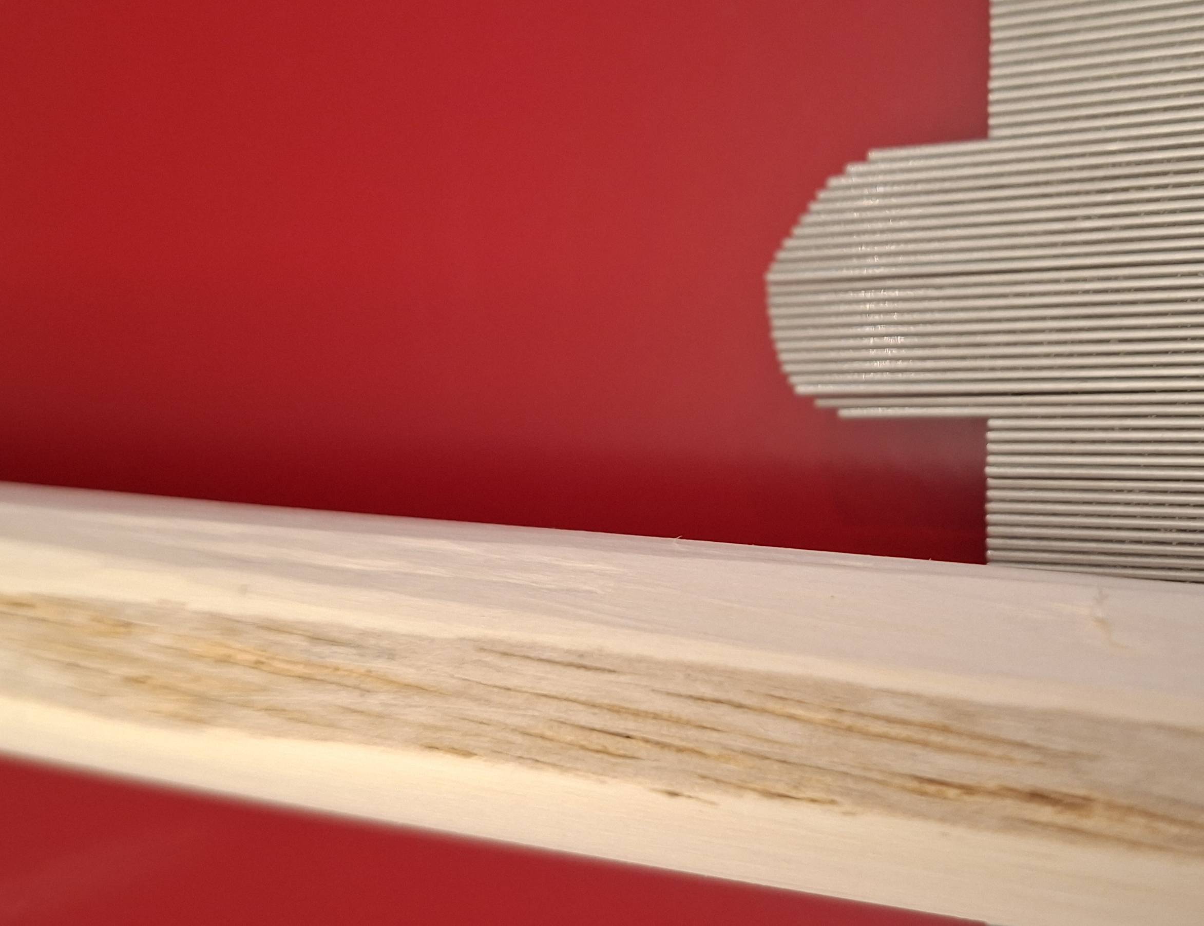

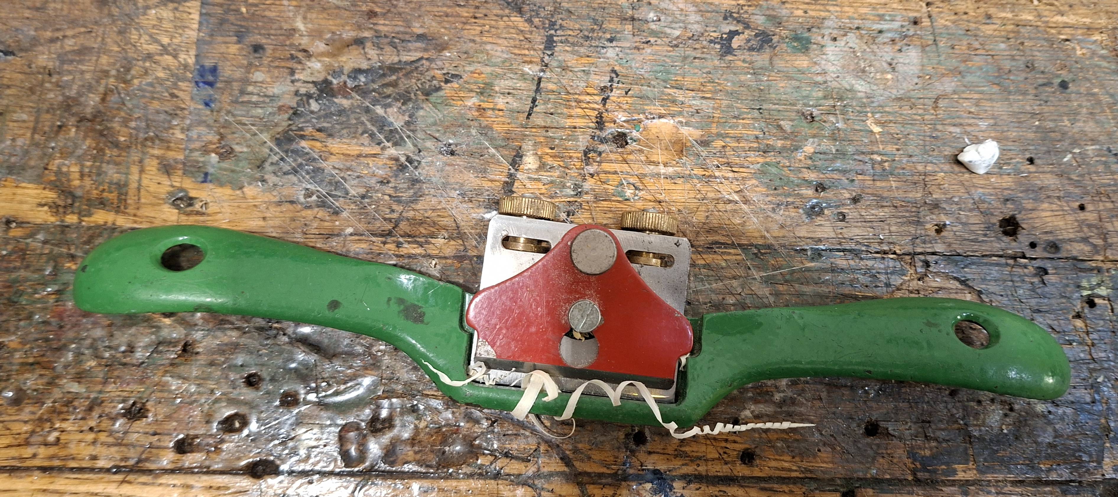

Genau so war es auch. Beim kleben des Backings hatte ich es nicht geschafft den Scheitelpunkt der Wölbung des Backings mittig auf dem Konstrukt zu platzieren. Deswegen und weil das Backing eben nicht gerade war, war der Rücken auf einer Seite deutlich höher als auf der anderen, in kurzen Bereichen aber auch auf der anderen Seite.
Beim ersten aufspannen hatte ich eine seitliche Abweichung der "Sehne" von deutlich über 10 cm. Ich musste allerdings nicht lange überlegen, wo Holz weg muss, da es durch den schiefen Rücken und die sichtbare Klebefuge relativ einfach war, die Unterschiede in der Dicke gut zu erkennen. Ich hatte zunächst zwar überlegt bauchseitig Holz abzutragen, ein Abtrag am Rücken erschien dann aber deutlich sinnvoller zu sein. Also habe ich alle entsprechenden Bereiche markiert und mit einem Schweifhobel abgetragen. Zunächst einfach ein paar mal am abgespannten Objekt, danach am aufgespannten Konstrukt.
Prinzipiell hätte ich mir den Abtrag sparen können. Da aber der Rücken schon seitlich abgerundet und nur noch ein schmaler Streifen mit durchgehendem Jahrring übrig war, hätte ich bei der starken seitlichen Abweichung keinen durchgehenden Jahrring als höchsten Bereich gehabt ::)

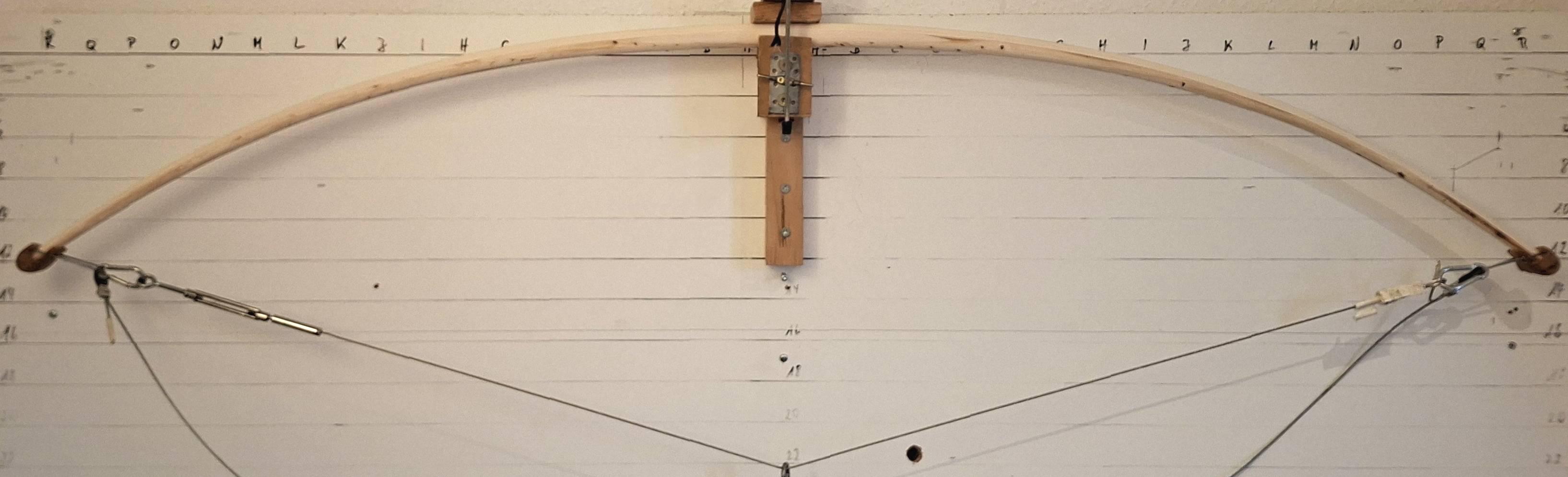

erste Standhöhe
erste Standhöhe

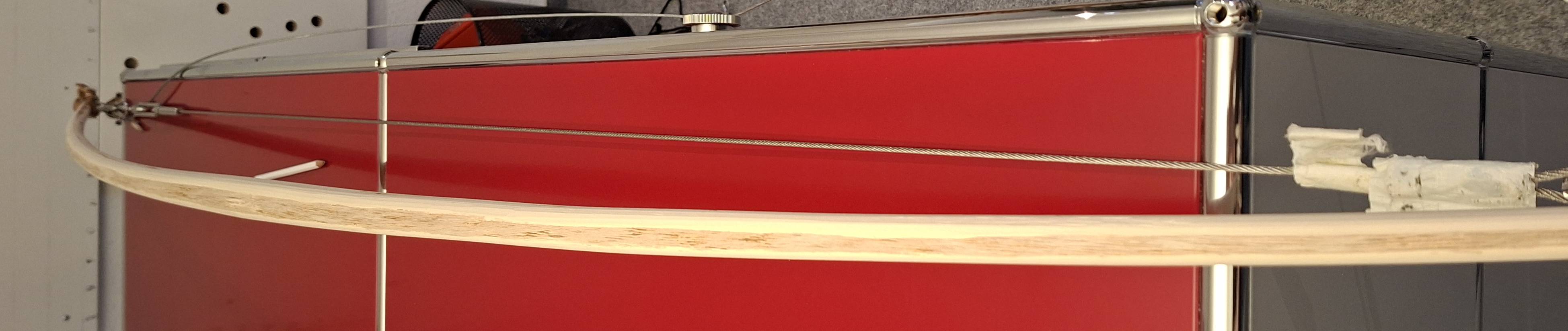

seitliche Abweichung nach erster Korrektur

einseitiger Abtrag, mal mehr mal weniger, je nach Dickenunterschied
Werkzeug
Werkzeug

Der Tiller bei 22" Auszug gefällt mir ganz gut. Ich will noch die leichte Schwachstelle rechts, ca 30 cm vor WA-Ende, etwas entlasten. Vereinzelte Bereiche werden noch etwas geschliffen und dann gehe ich langsam auf Vollauszug - mal sehen wann der Bauch kollabiert :D (oder vielleicht doch der Rücken?).
Sollte das Ding mitmachen, gibt es irgendwelche Nockoverlays und den Versuch einzuschießen.
Auszug 22" mit knapp 30#

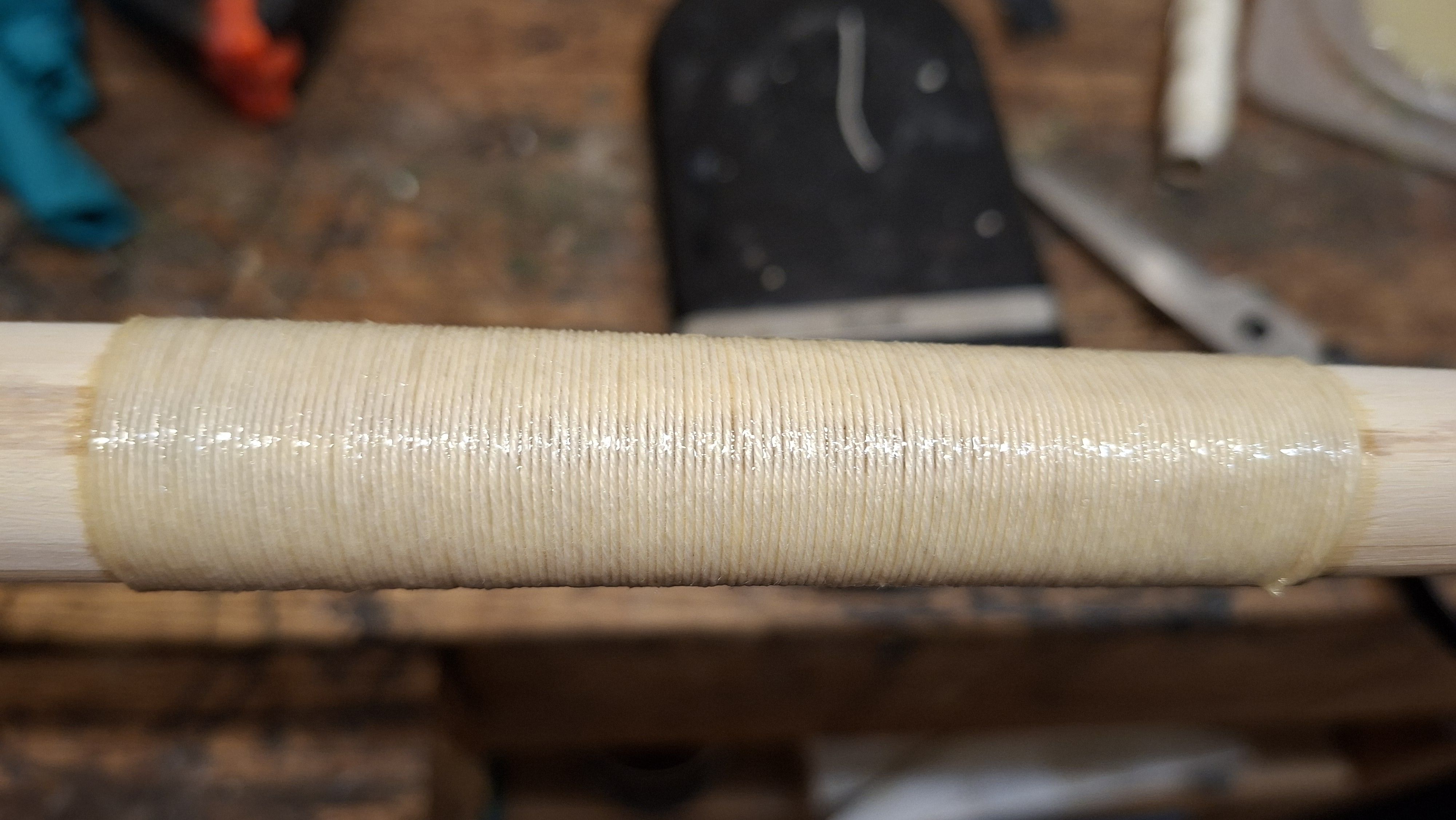

Wie dem auch sei, der schwächere WA hatte im Backing eine Schwachstelle, welche ich mit einem kleinen Haselstückchen aufgedoppelt (ca. 1,2 mm dick) und dann mit dem guten Gruschwitz Leinenzwirn gewickelt habe.
Außerdem wurden Nockoverlays und ein Arrowpass aufgeklebt und noch eine Lücke mit Epoxid gefüllt.

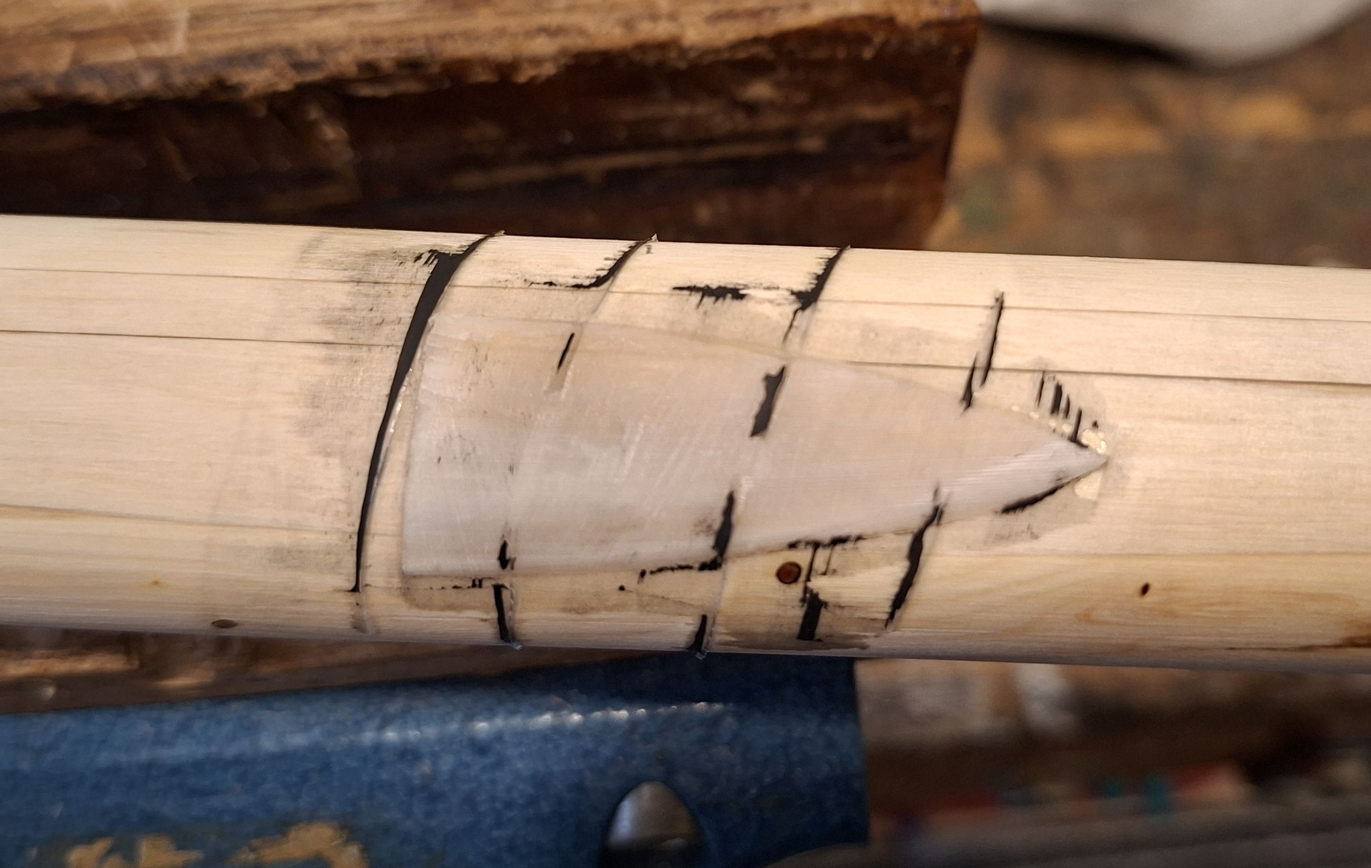

die Aufdopplung nach dem auspacken
die Aufdopplung leicht geschliffen
Leinenwicklung mit Epoxid drunter und eingeföhnt

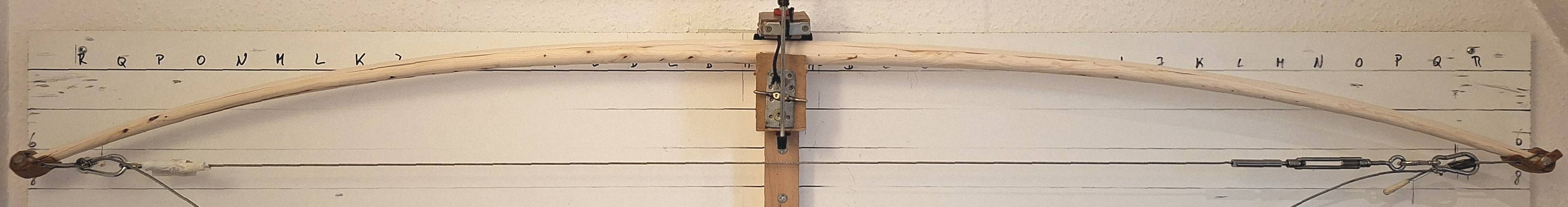

Das letzte Tillerfoto fehlt noch
ca. 28" mit knapp 38#
