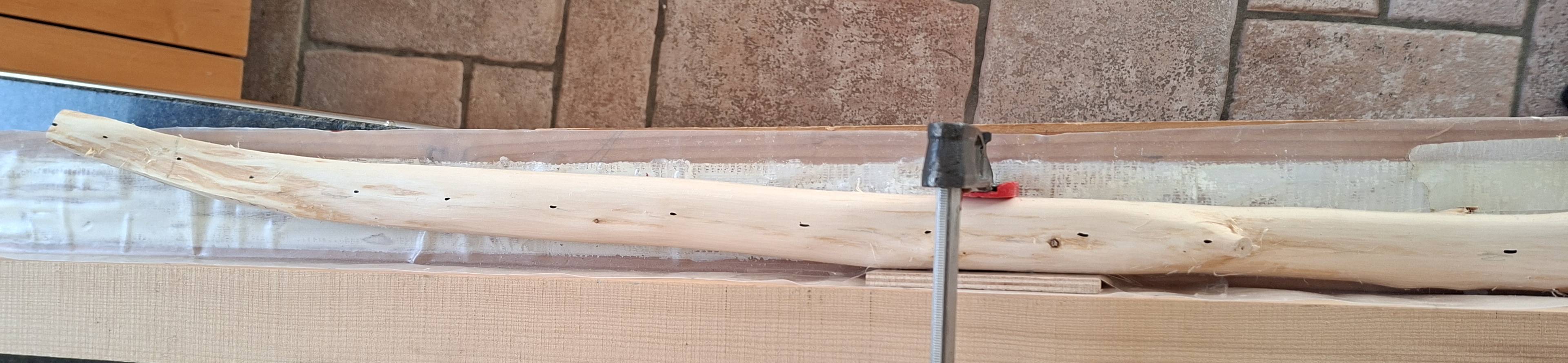

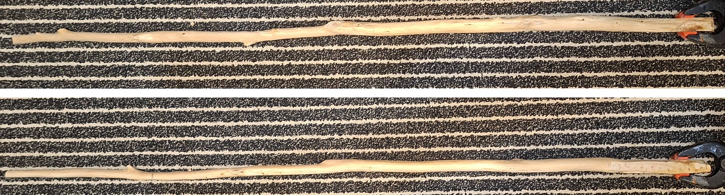

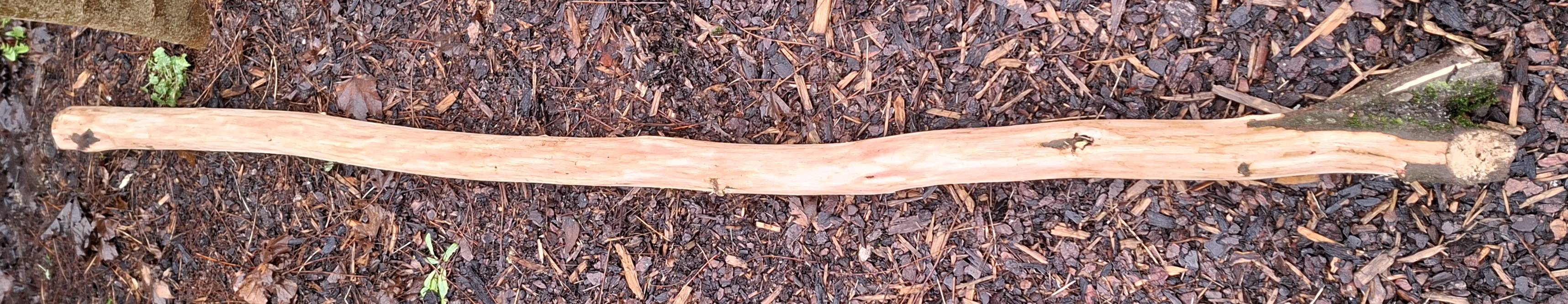

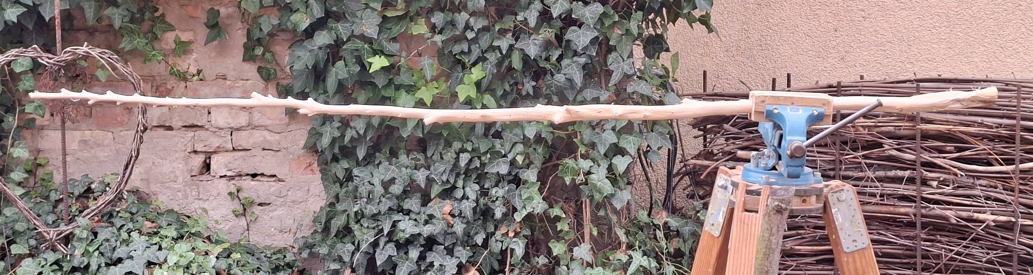

Die Einzelteile wurden komplett entrindet und stehen in unserer Garage zum weiteren, langsamen trocknen.
Am Sonntag wird zusätzlich eine Hasel organisiert.
Die beiden ausgewählten Stücke werden im Griffbereich verbunden und bekommen ein Haselbacking. Demnächst fange ich an die Stücke passend zu biegen.

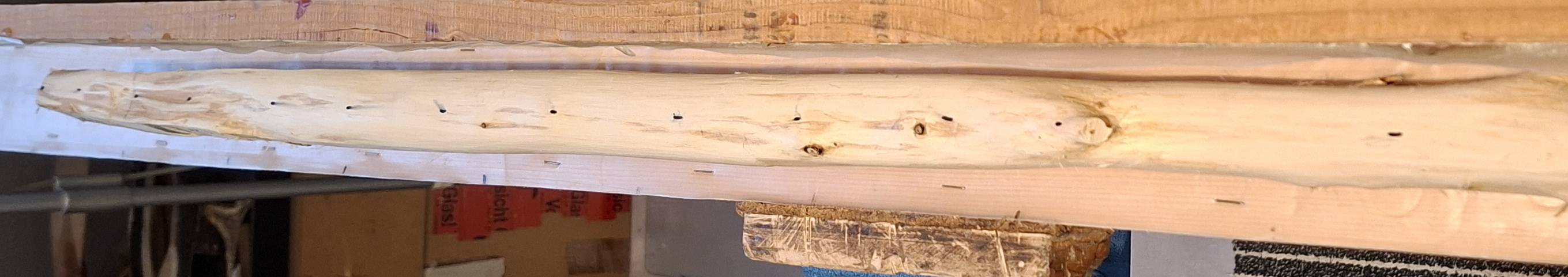

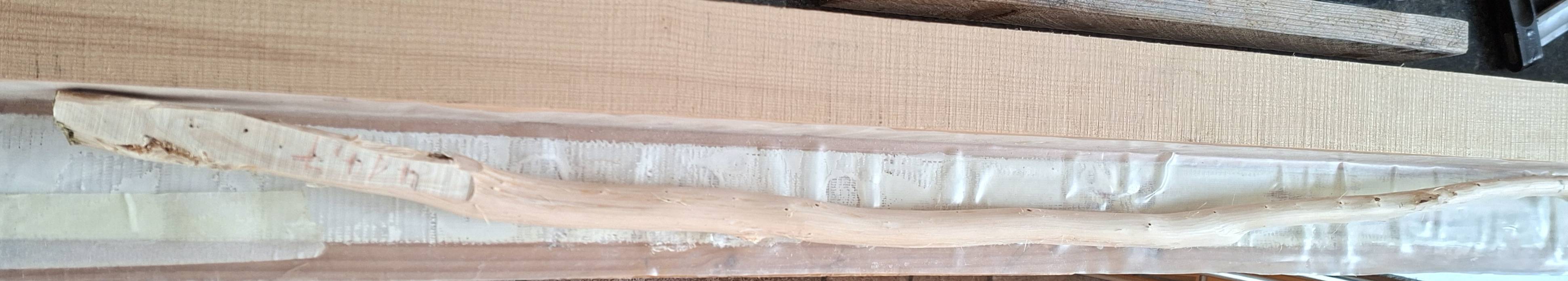

Das Seitenprofil der langen Stange. Wenig Reflex, einige Wellen und Äste rückenseitig.
Die beiden Stangen - Rückenansicht. Hier ist einige Biegearbeit nötig, um das Zeuch zueinander passend zu bekommen.

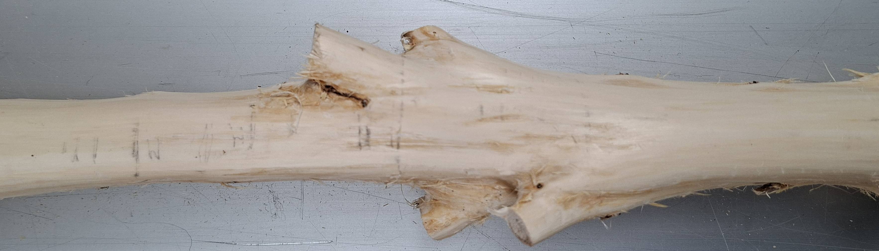

Im Mittenbereich reduziert sich die Dicke der langen Stange schlagartig nach den Ästen. Hier wird die Verbindung gemacht werden.

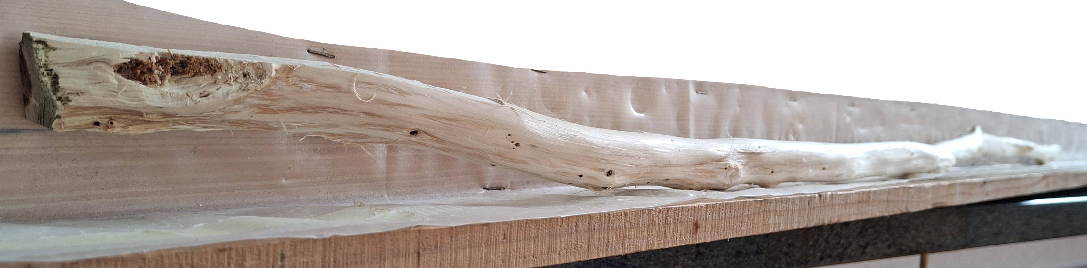

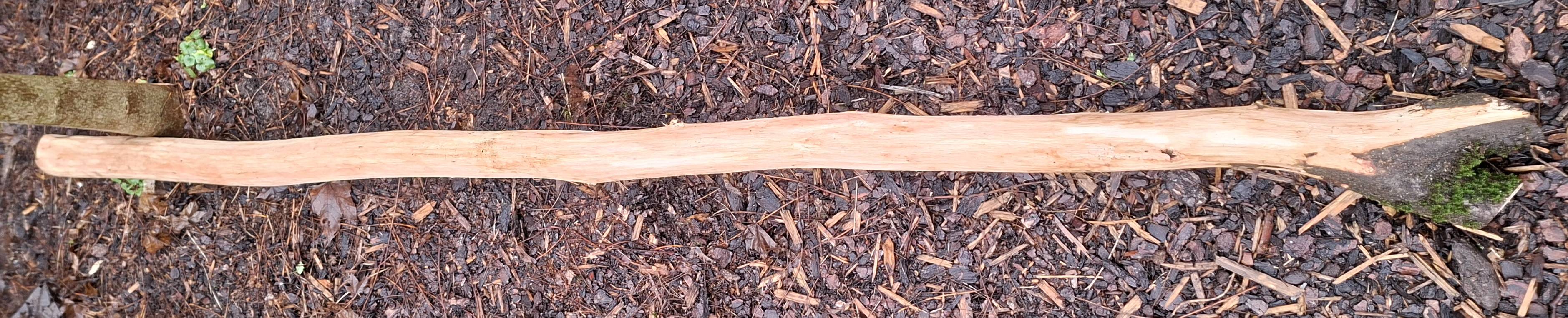

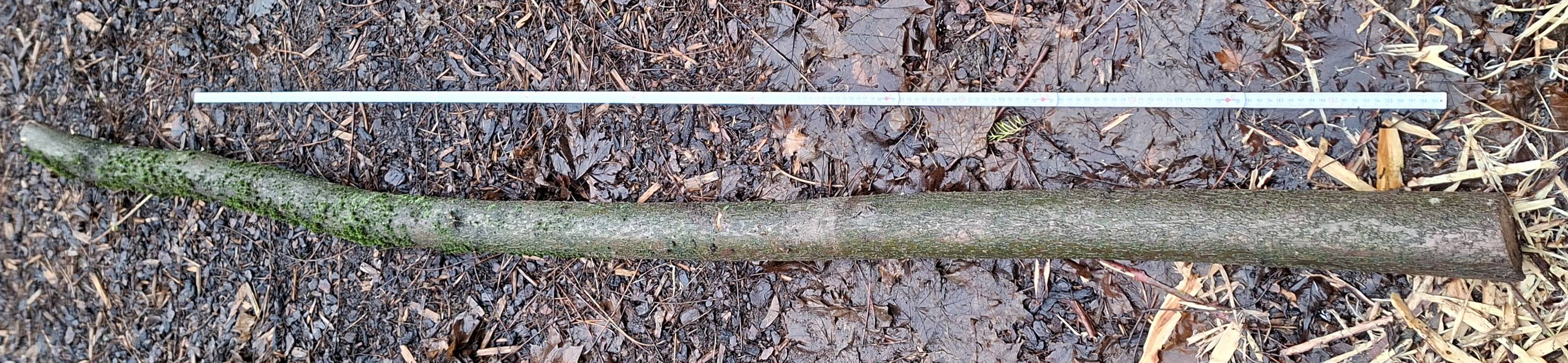

Gerade eben einen Hasel geholt und grob entrindet. Nicht optimal für ein Backing, aber ich kann auch 2 kurze Stücke schneiden und im Griff spleißen o.ä.
Mir wird etwas einfallen.
Habitatfotos und Details habe ich leider keine.
die Rohstange
die Rohstange
Durchmesser unten
Durchmesser unten
entrindet
entrindet
entrindet
entrindet

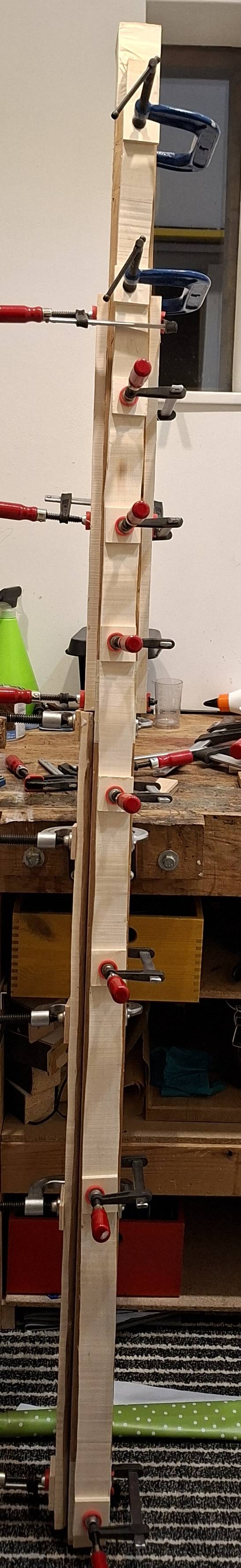

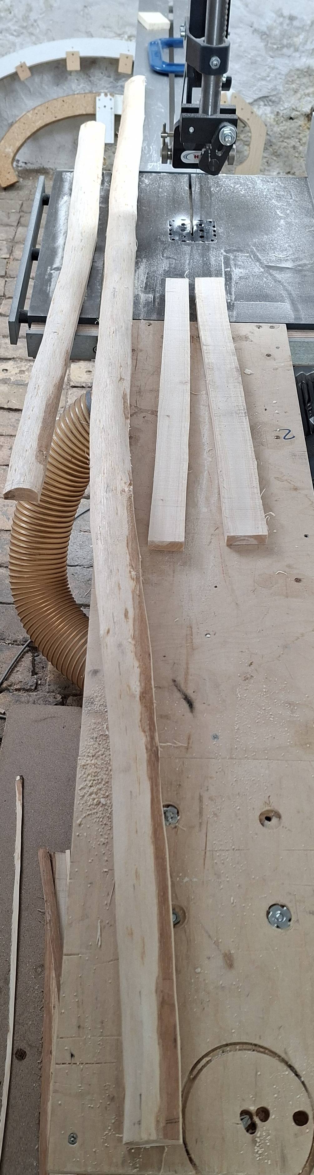

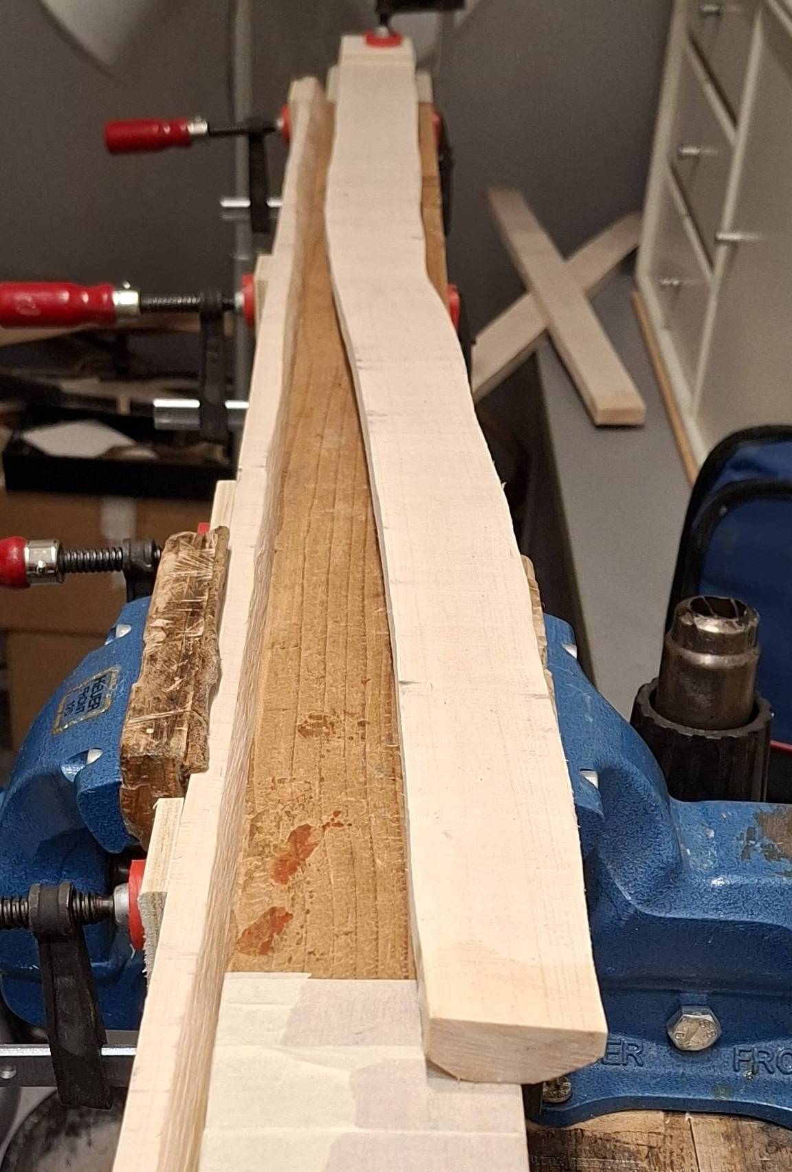

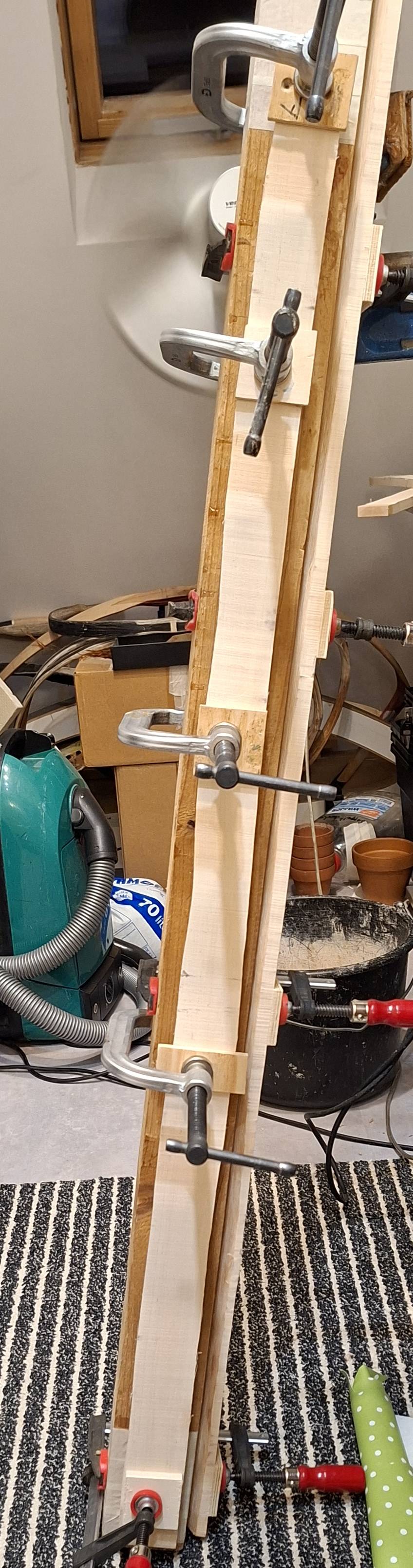

Danach habe ich den Hasel teilweise entrindet, damit ich kleine Fehler im Rücken besser sehen kann. Zwei astreine Seiten wurden ausgesucht und mit der Bandsäge Streifen mit gut 15 mm Dicke runtergeschnitten. Außerdem noch 2 Stücke fürs Powerlam.
Die Backingstreifen wurden dann an den Kurven mit der HLP gerichtet und dabei auf einem Balken befestigt.
Jetzt habe ich einen langen Backingstreifen und zusätzlich einen Streifen, falls ich doch lieber spleiße. Das wird sich danach richten, wie gut das Holz die Korrekturen annimmt.
Die Teile stehen jetzt in einem kalten Nebenraum und dürfen langsam trocknen.

Kurzes Backing gerichtet
Langes Backing gerichtet
alfred33
Beiträge: 1375
Hat gedankt: 27 Mal
Hat Dank erhalten: 21 Mal
Re: Saplingbow 18, Neumi, Morgenländischer Lebensbaum
Beitrag von alfred33 »
soooo viiiiele Zwingen hätt ich gerne, und was ist das für ein Selfmade Distanzo an der Bandsäge - bitte?
viel Erfolg..
alfredle
(der mit der kleinen Wölfin)
fka
Beiträge: 1004
Hat gedankt: 101 Mal
Hat Dank erhalten: 87 Mal
Beitrag von fka »
alfred33 hat geschrieben: ↑13.01.2026, 21:05 soooo viiiiele Zwingen hätt ich gerne, und was ist das für ein Selfmade Distanzo an der Bandsäge - bitte?
viel Erfolg..
alfredle
Ich kenne mich zwar Null mit bandsägen aus, aber der Abstandshalter scheint mir recht schlau. Durch die runde anlagefläche, kann man den Biegungen des staves schön folgen.

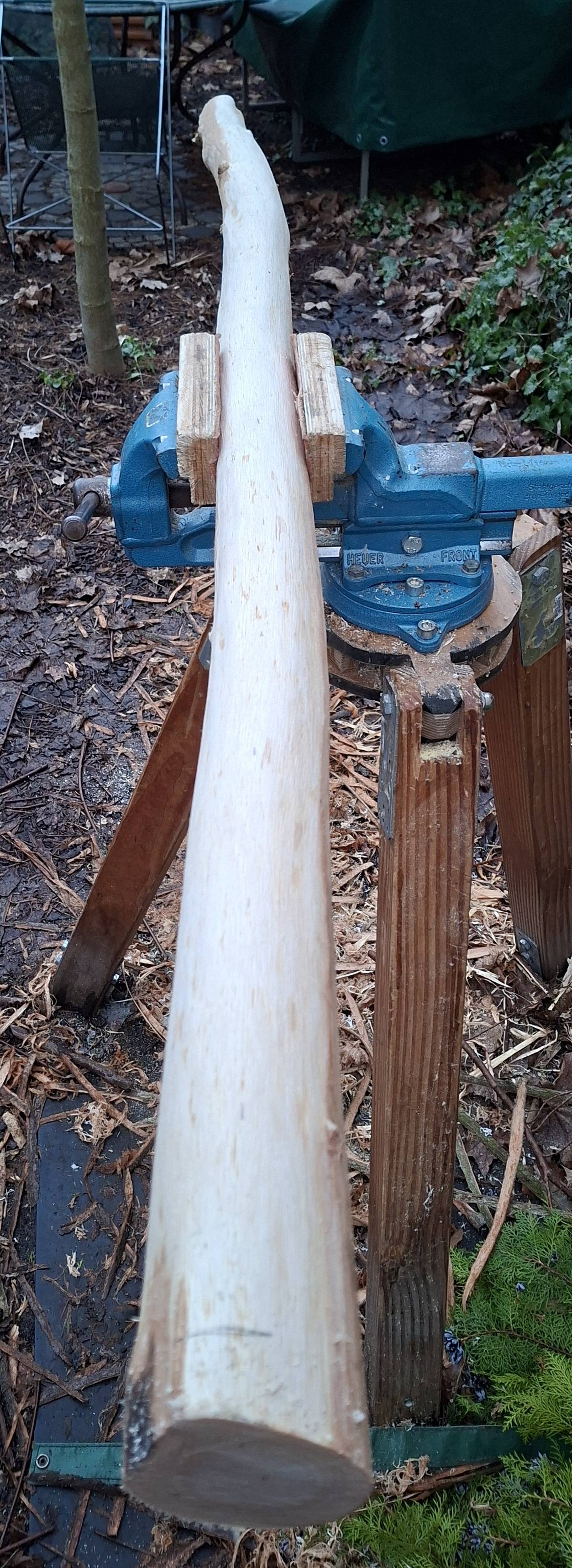

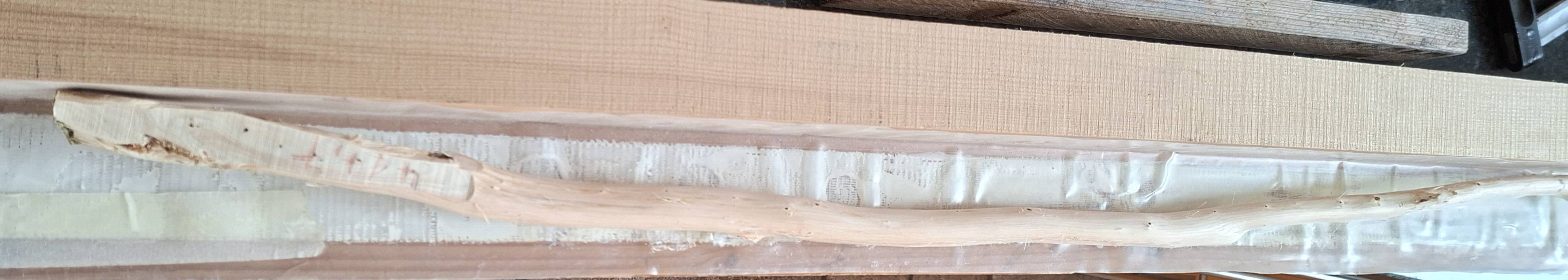

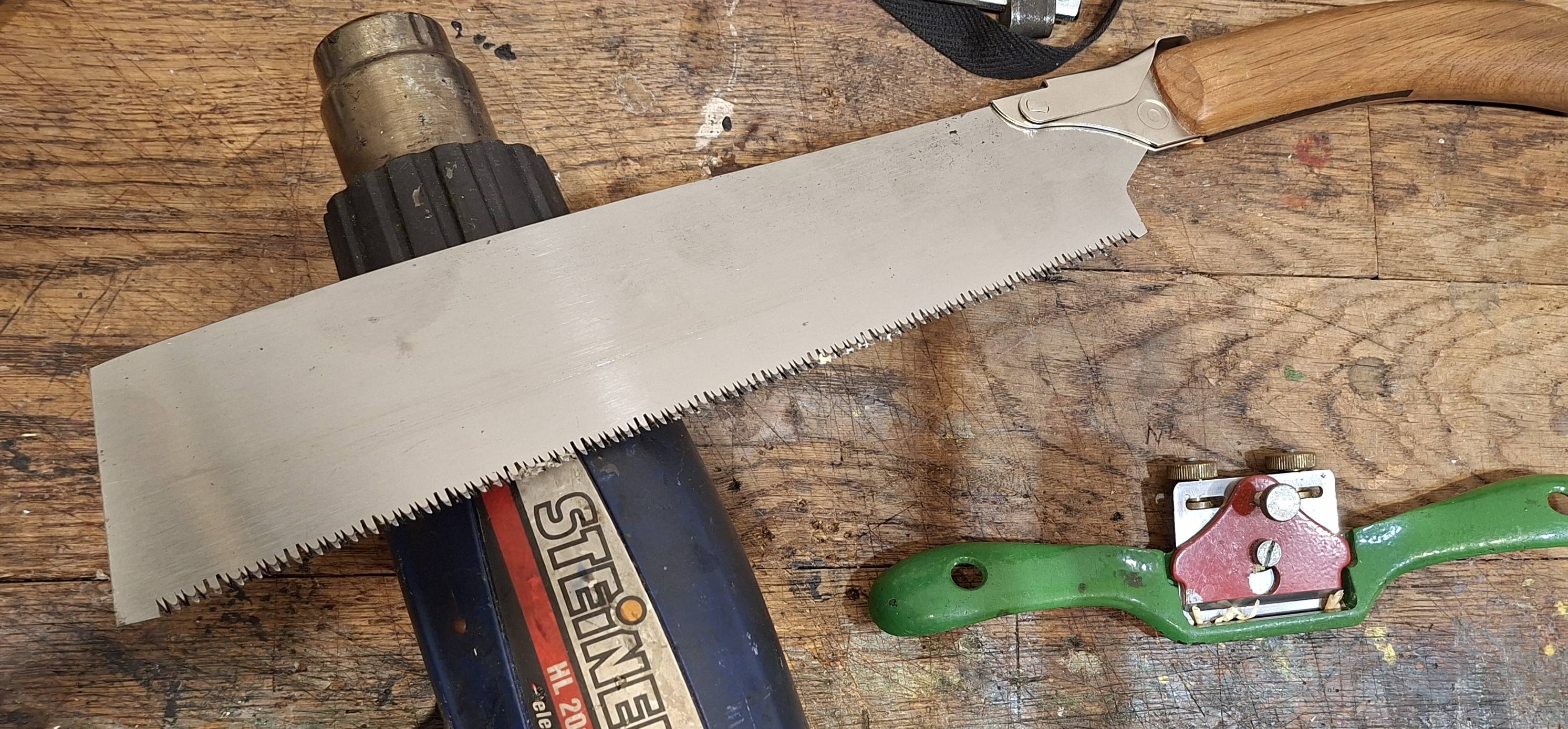

Das Lebensbaum-Holz verliert weiter massiv Wasser, obwohl es in einem kalten Raum steht.
Weiter geht es mit richten der krummen Stangen.
Beim langen Stab habe ich alle Äste entfernt - die stören beim biegen. Beim glatthobeln der Sägeflächen fühlt es sich an wie Eibe und glänzt wie Eibe.
die gehobelte Oberfläche glänzt wie Eibe
das Ende der langen Stange vor'm biegen
das Ende der langen Stange nach'm biegen
die kurze Stange aus 2 Blickwinkeln - hier wird noch weiter gebogen - nur noch mit der HLP
Werkzeug
Werkzeug
