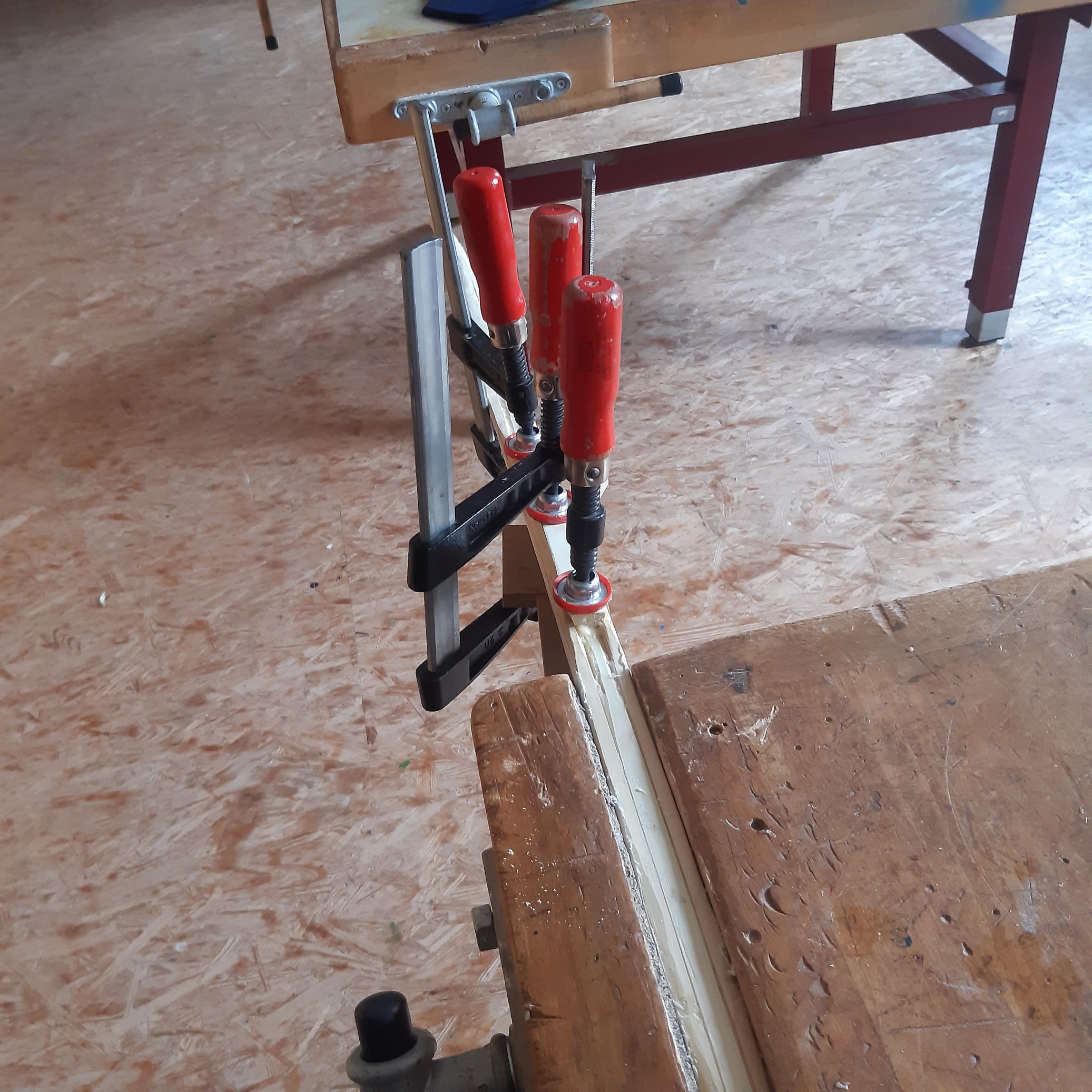

Verkleben des Ahorn
Verkleben des Ahorn
Verklebt
Verklebt

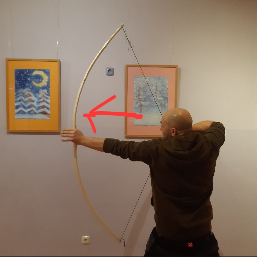

Auszug von einem Kollegen fotografiert

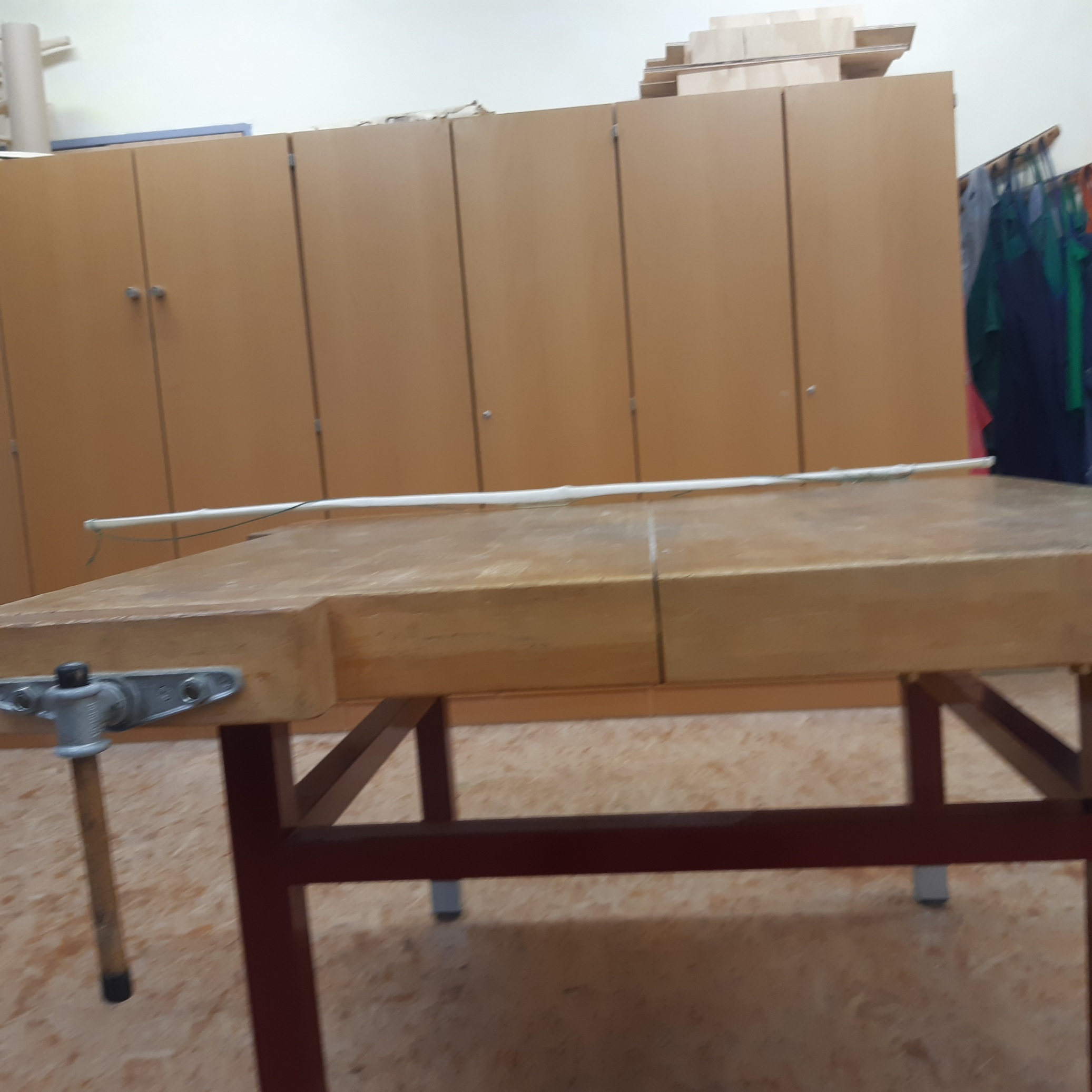

Direkt nach dem abspannen noch ein Hauch Reflex

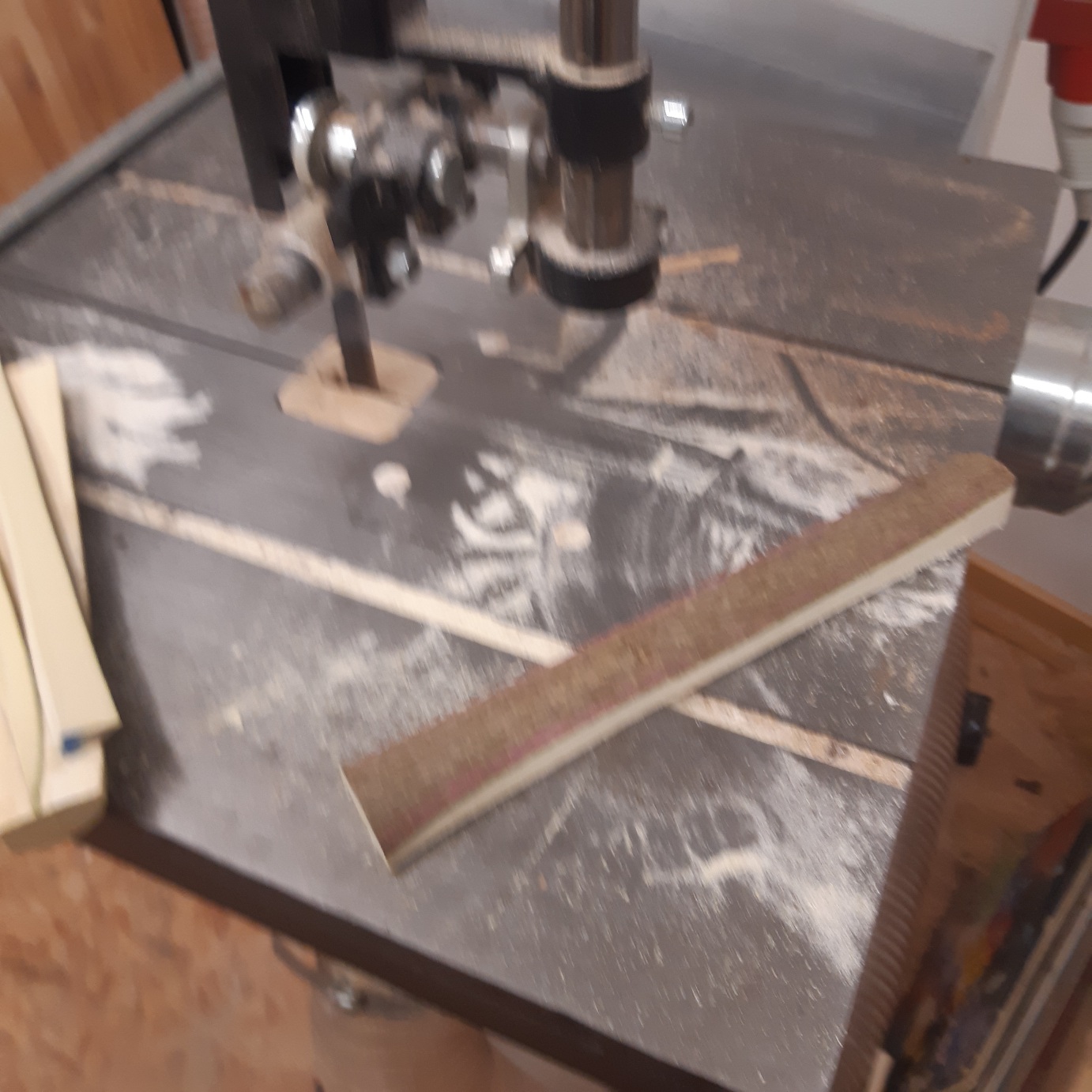

Ahorn <br /><br />Nachden das ausschleifen nicht gut ging mit dem Stechbeitel die Rinne geformt. Dann Ahorn grob abgezeichnet.
Ahorn
An der Bandsäge gesägt, danach mit Bandschleifer und Schleifpapier eingepasst. Die Oberseite als gerade Fläche geht besser zum zwingen.

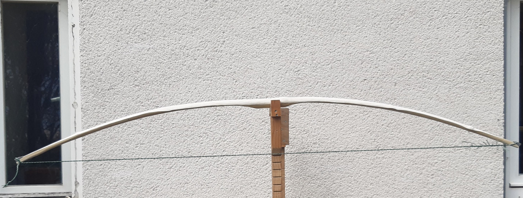

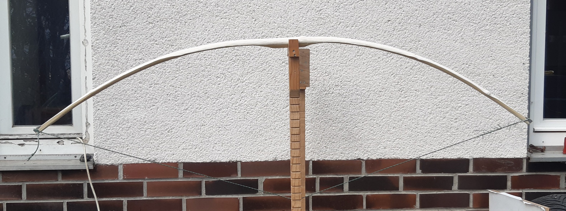

Der untere WA biegt gut, der obere etwas sehr griffnah...
Ist das der mit dem stärkeren Reflex?
MrCanister123 (✝)
Beiträge: 1617
Hat gedankt: 67 Mal
Hat Dank erhalten: 121 Mal
Re: Saplingbow 18, Michel in der Hütte, Holunder, Bergahorn
Beitrag von MrCanister123 (✝) »
Hätte auch gesagt dass sich der obere WA im oberen Drittel noch mehr biegen kann.
Aber sieht allgemein gut aus !
Michel in der Hütte
Beiträge: 368
Hat Dank erhalten: 28 Mal
Das ist tatsächlich eine Problemstelle Stelle die mich den ganzen Tillerprozess über begleitet hat. Vielleicht liegt es am taper vom Holunder? Ich konnte ihn nicht überall 100% anpassen.
Der obere wa ist tatsächlich der Reflexere. Dort wurde auch schon Reflex mit der Hlp Rausgebogen. Anfangs hatte er noch 13cm.
Ich schau mir die beiden Stellen heute nochmal an.

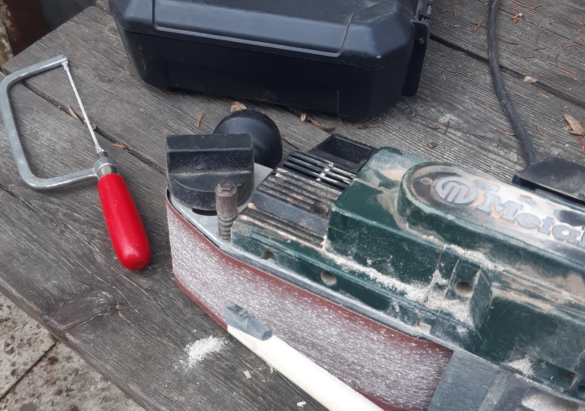

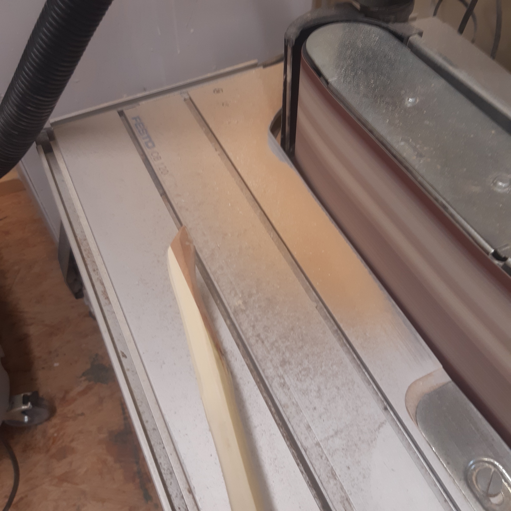

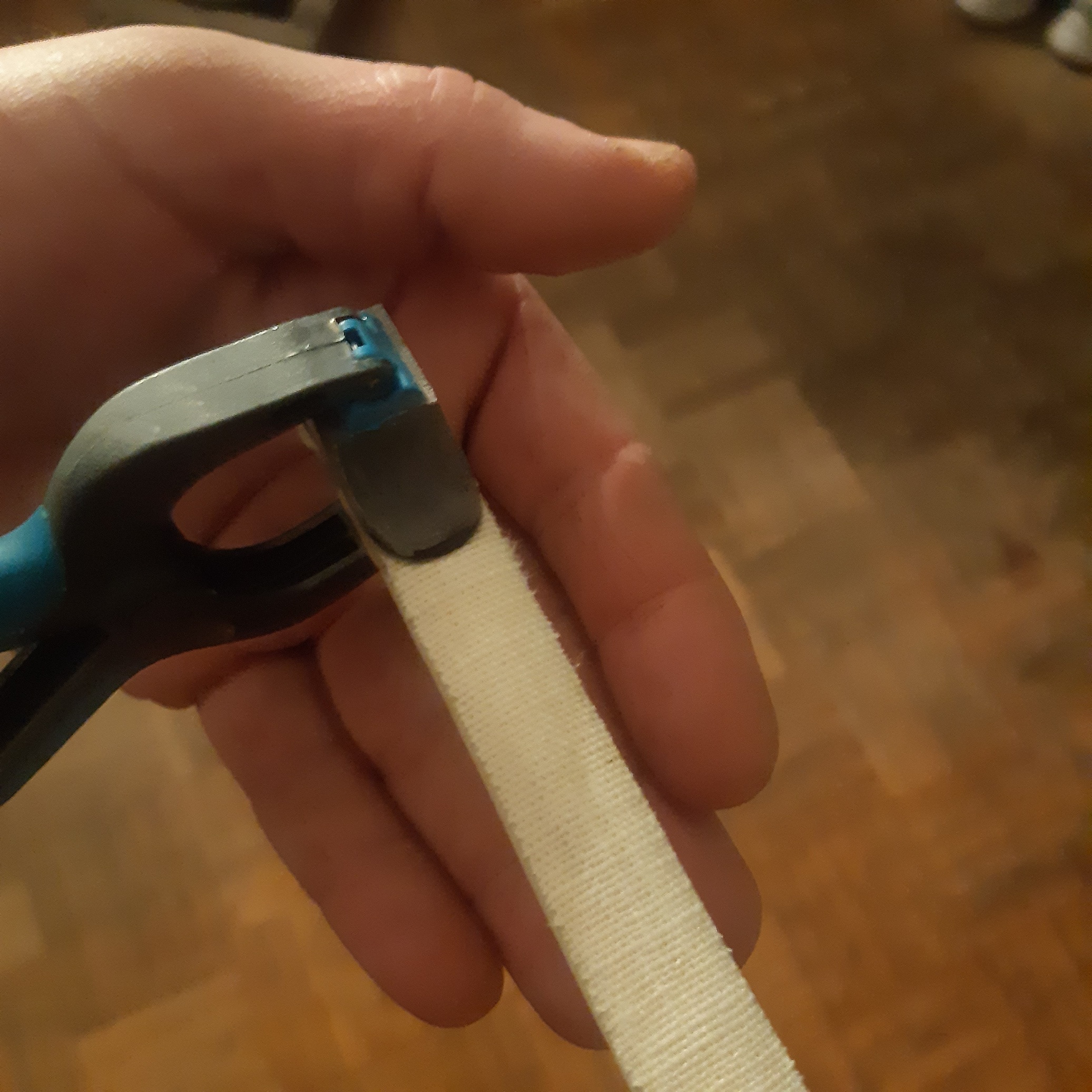

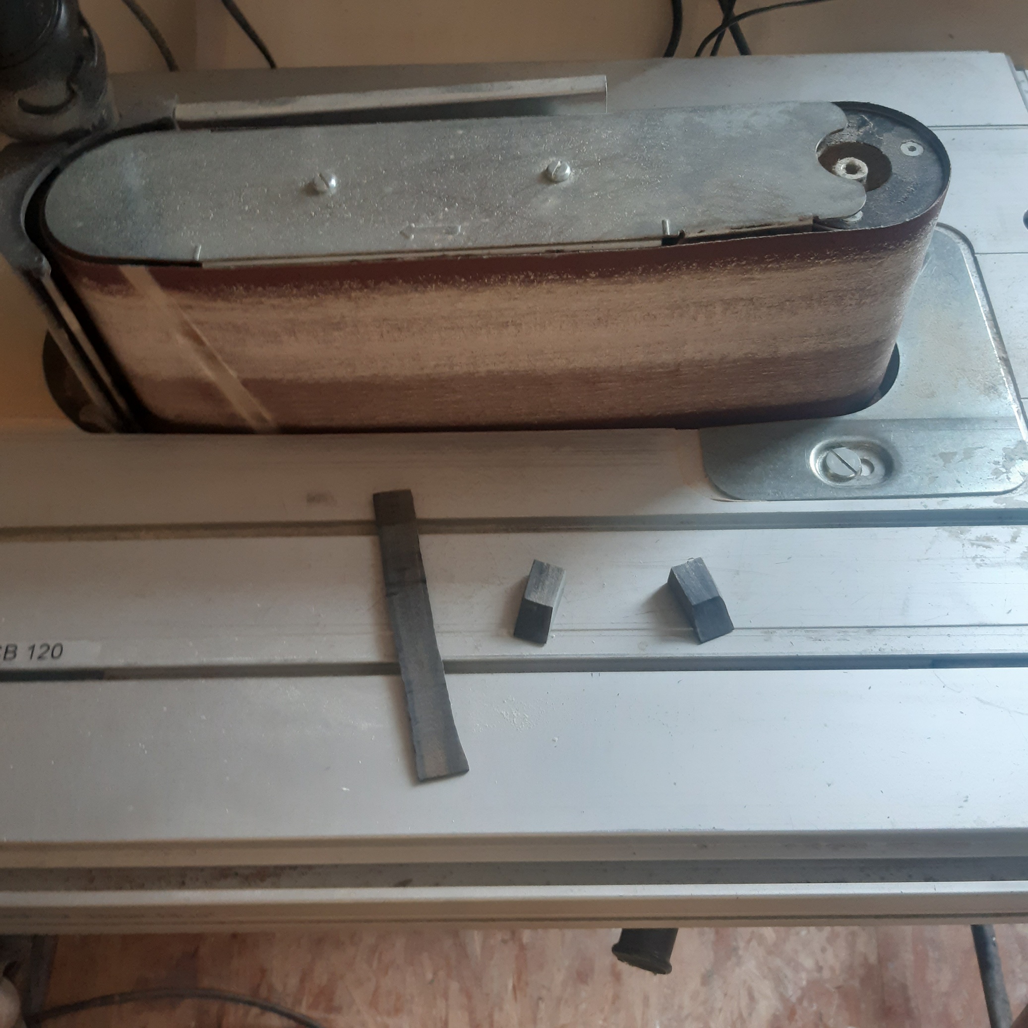

Ich habe gestern noch ein bisschen mit dem Bandschleifer in der Arbeit gespielt und die Overlays vorbereitet. Dann noch Uhu schnellfest gekauft. Und abends noch verklebt, so dass ich dann nach meinem Kaffee weiter machen kann.
Horn geschliffen
Horn geschliffen
Holler-Hartriegel abgeschliffen

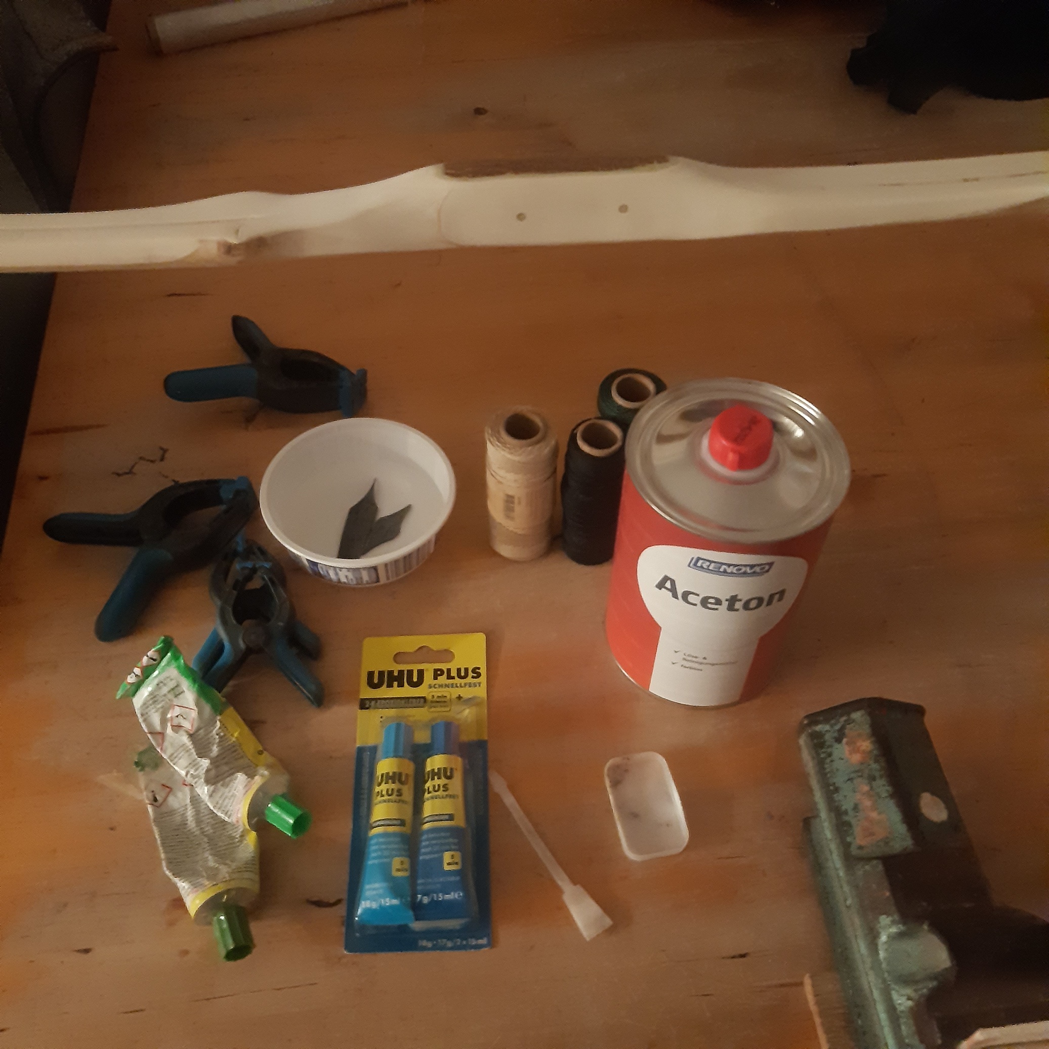

Klebevorbereitung schnellfest für Overlays und 300 für die Wicklung
Geklebtes overlay
Geklebtes overlay

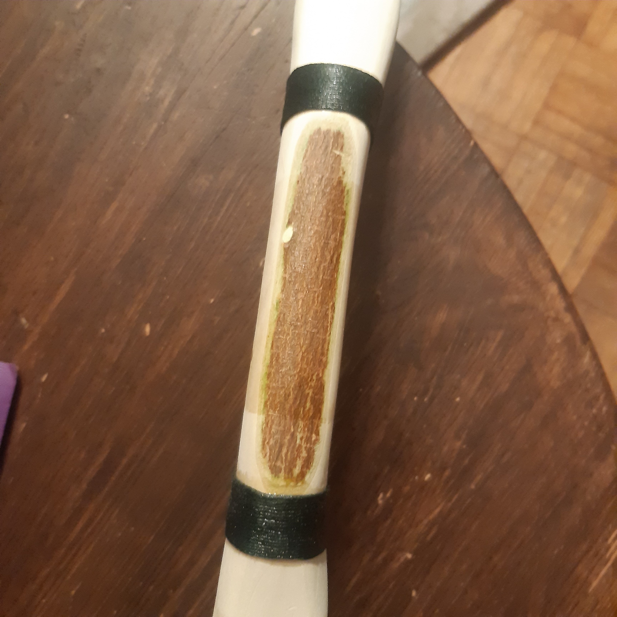

Beim Ahorn noch die Enden etwas ausgedünnt und zwei wicklungen im Griffbereich angebracht, da die überlappung am Rücken etwas in den Fadeoutbereich ragen. Ging beim einschießen ohne aber sicher ist sicher. Gewickelt wurde mit Bambusgarn, dass nach genauerer Recherche leider nicht so natürlich ist wie ich beim Kauf gedacht hatte. So bleibt er mein Notfallbogen sollte beim anderen etwas schief gehen.

Rabe und Mr Canister hatten natürlich Recht. Ich habe nochmal nachgetillert. Die Nockkerben etwas versetzt. Der untere Wa ca 0,5 länger und den oberen ca 0,5 kürzer, um beim nachtillern nichtzuviel lb zu verlieren. Der untere war noch etwas zu stark.
Der obere könnte nach der Schwachstelle noch etwas mehr biegen? Ich schaue gleich nochmal vor Ort.

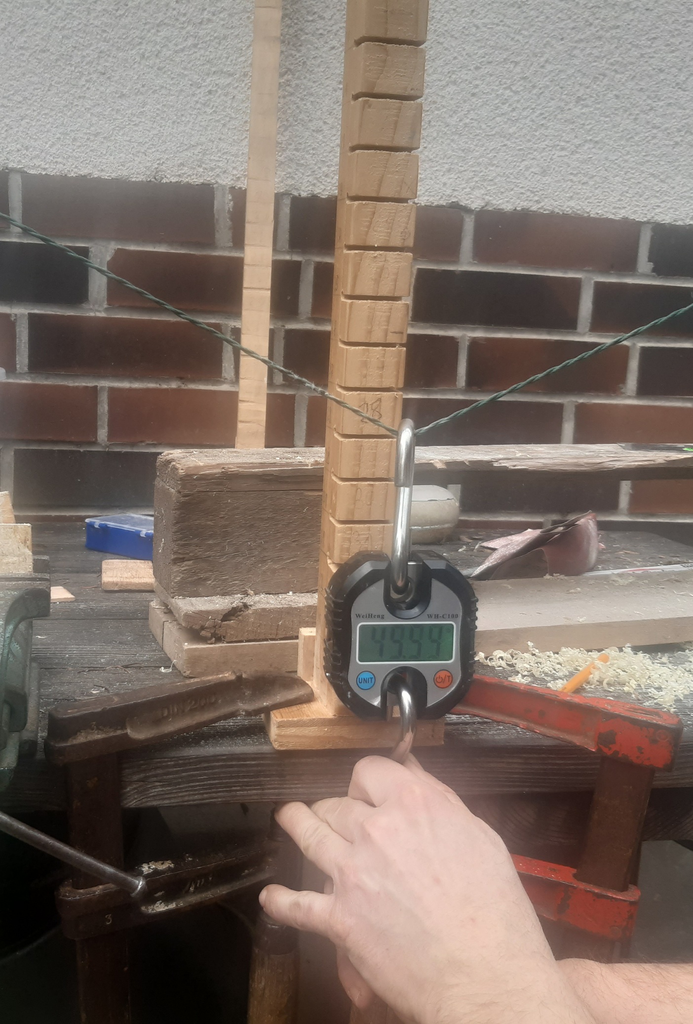

Heute nochmal Länge und lb gemessen. Hab jetzt bis 30 ausgezogen und bin auf andere Ergebnisse gekommen als am Donnerstag. ??? Länge 175,5cm ntn 30" und 47# mit der Kranwaage. Mit der Federwaage komme ich jetzt auf 45#. Evtl. Messfehler??? Ich war am Donnerstag auch etwas enttäuscht von den 38#, er kam mir stärker vor. Zudem hatte ich da nur schnell nachgemessen da ich in der Arbeit keine Waage dabei hatte.
Der Reflex liegt mit den neuen Overlays jetzt bei knapp 3cm ohne war er wieder auf ca 2cm zurückgekrochen.

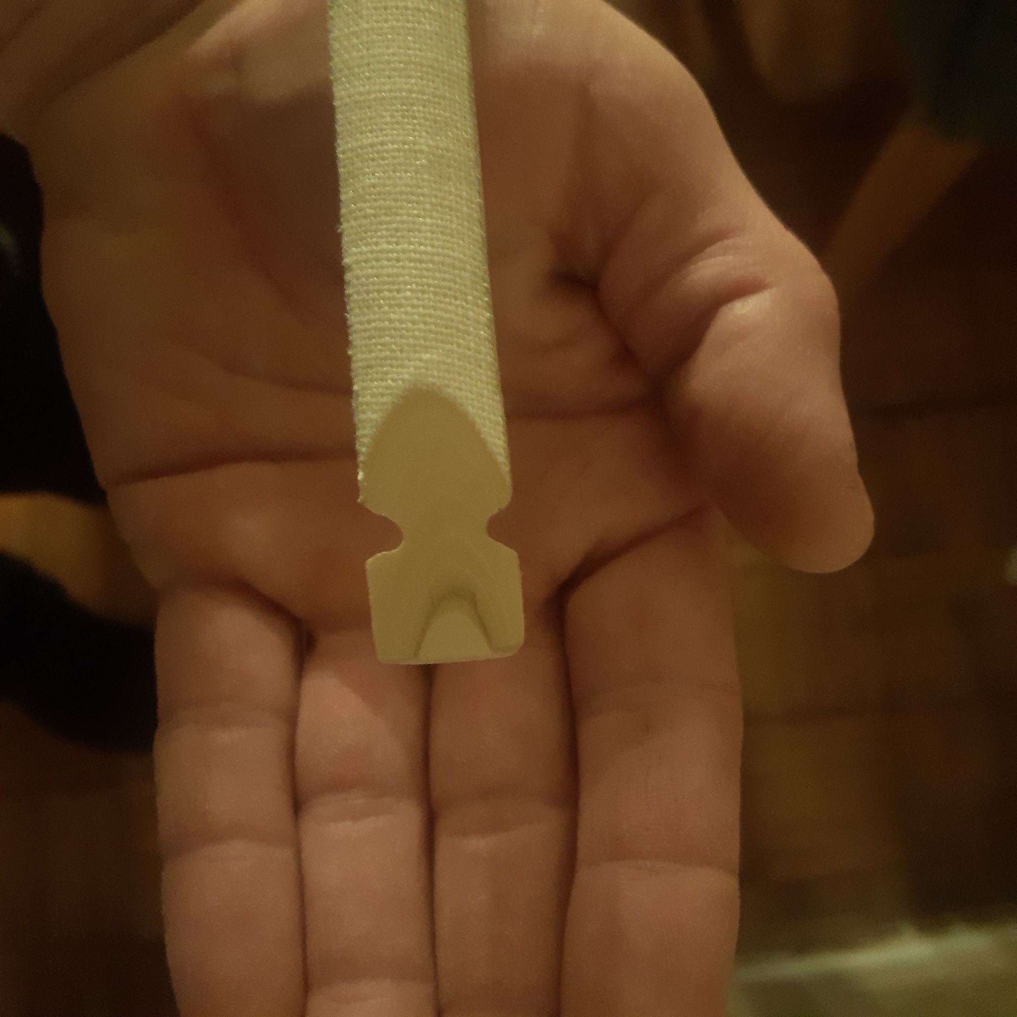

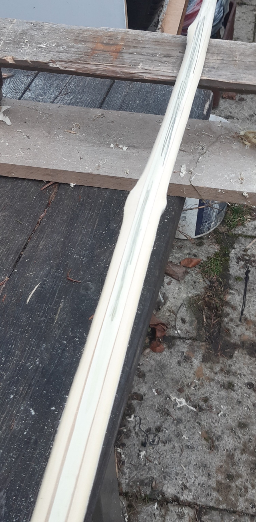

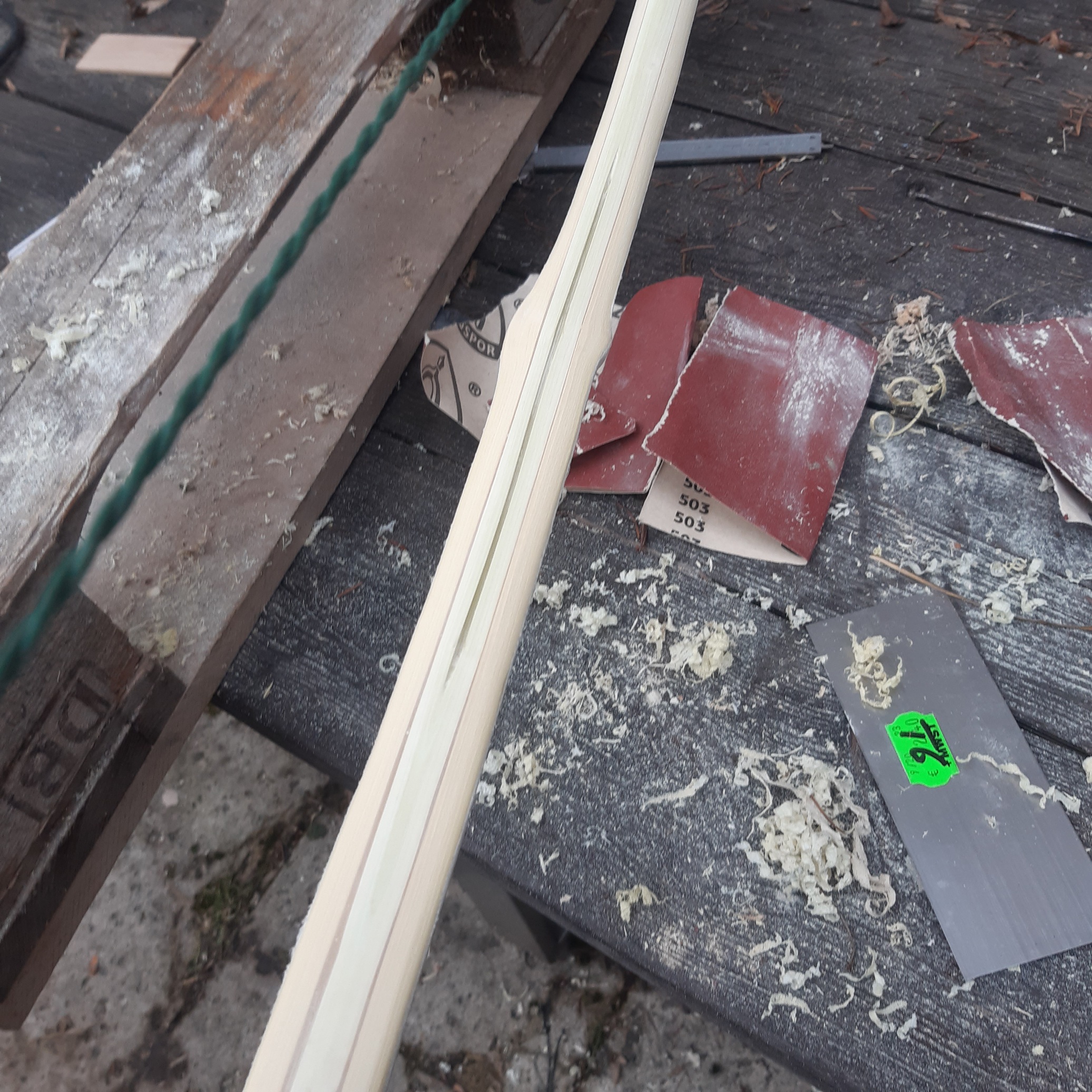

Enden schlank machen und Overlays ganz grob ausformen
Noch mal nachtillern
Der Markanal vom Hartriegel kommt an mehreren Stellen zum Vorschein und wurde etwas ausgeschliffen
Standhöhe
Standhöhe

Zwei zugwaagen zum Vergleich

Nochmal oben nachgetillert und unten etwas geschwächt. Bin jetzt bei 30" 45#. Jetzt gehe ich gleich mal ein paar Pfeile fliegen lassen.
Michel in der Hütte
Beiträge: 368
So geschossen irgendwie sieht es so aus, als ob ich unten nochmal Schwächen müsste. Die Pfeile gingen aber sauber raus ??? Und es macht echt Spaß damit.
