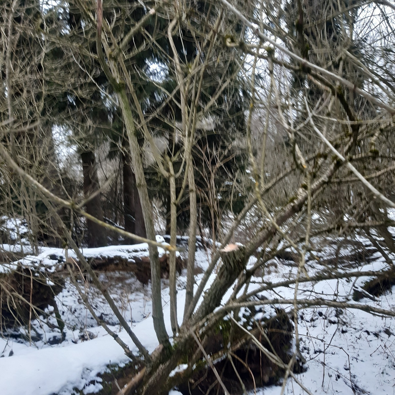

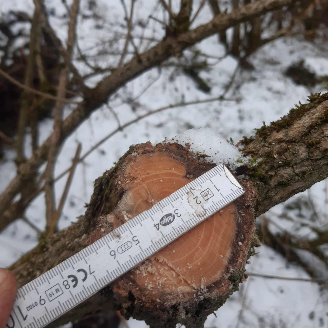

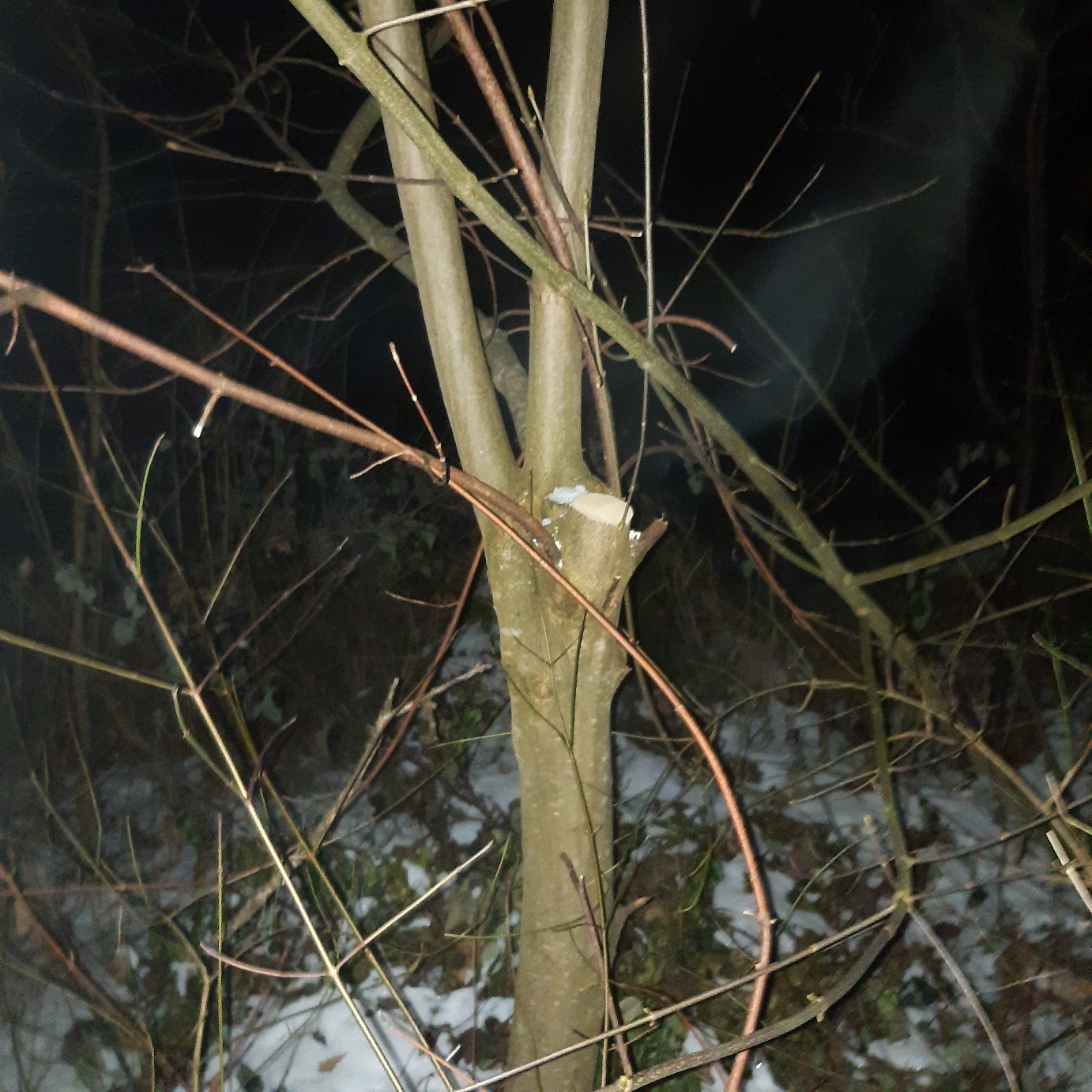

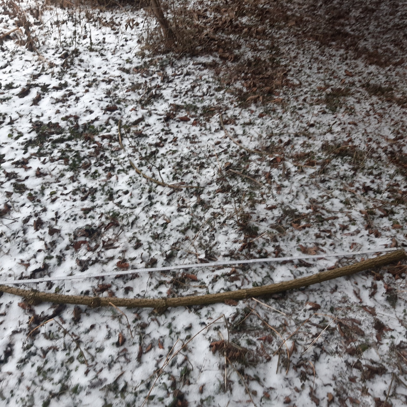

Hallo allerseits,
Montag Abend habe ich es auch endlich geschafft :).
Holler 1
Holler 1 im Habiat
Holler 1 im Habiat

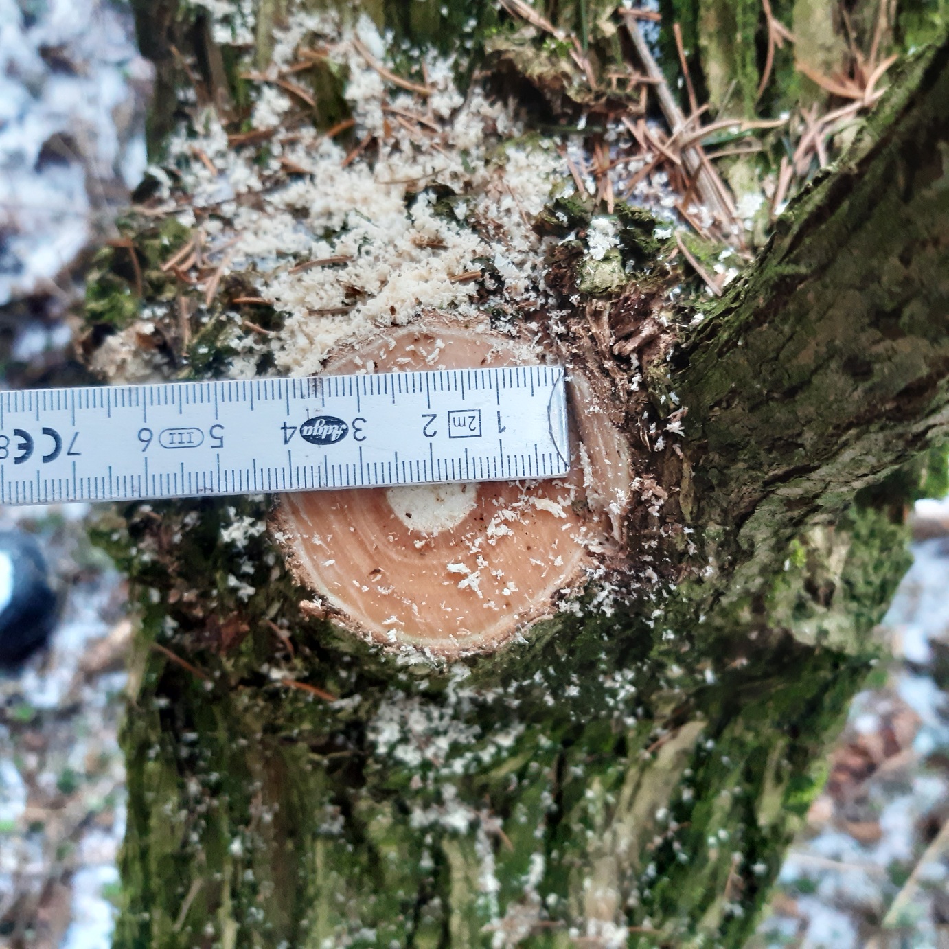

Knospe
Knospe
Abgeschnitten, ja es ist nur der kleine wassertrieb

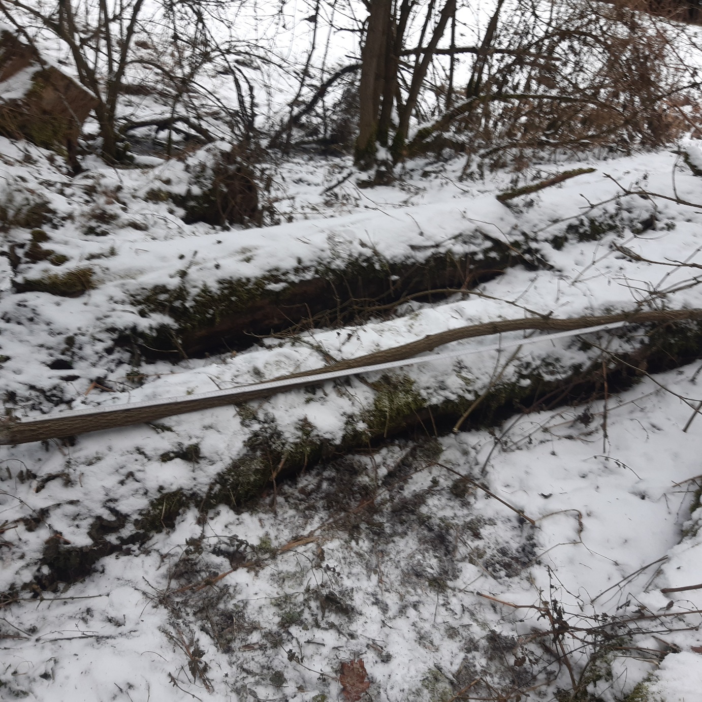

Riesenholler ohne sapling
Der Sapling an sich
Der Sapling an sich

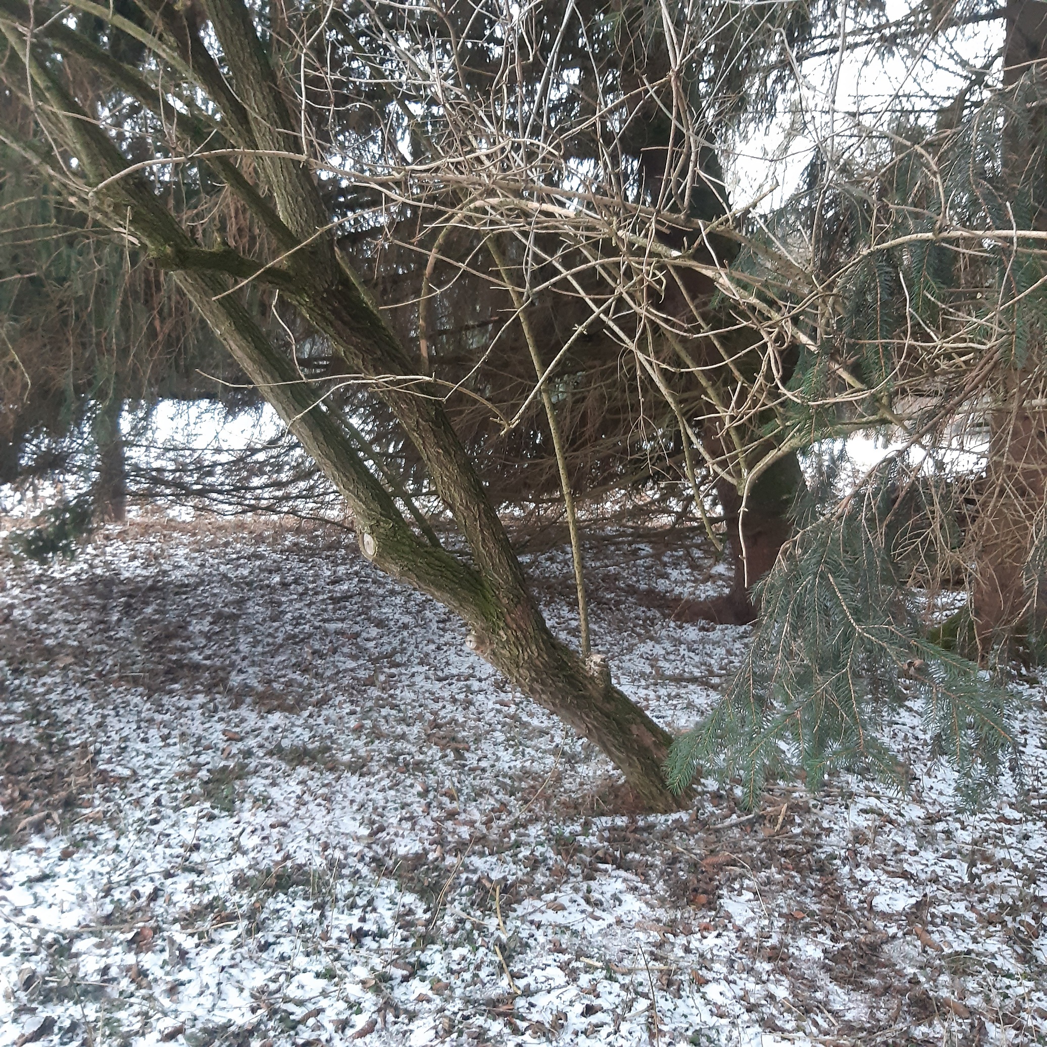

Holler2
Holler 2 Habiat
Holler 2 Habiat
Holler abgeschnitten
Holler ohne Sapling
Holler ohne Sapling
Sapling
Sapling

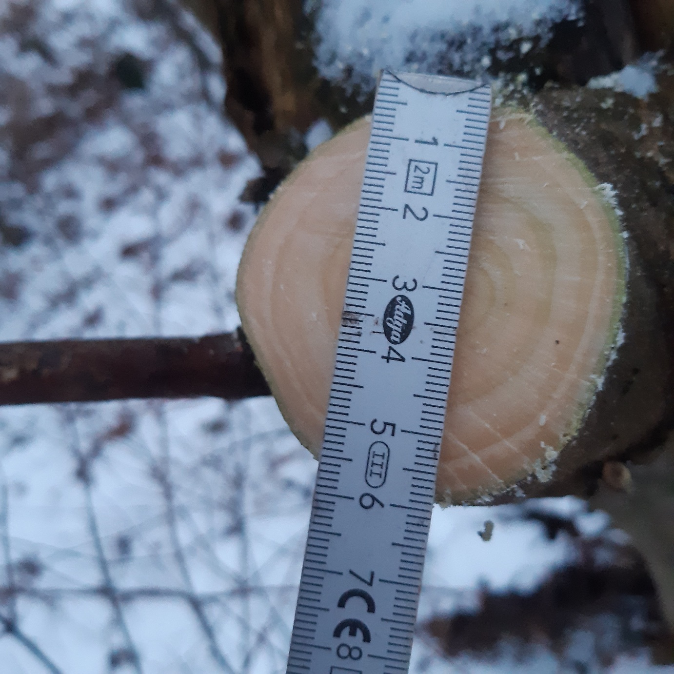

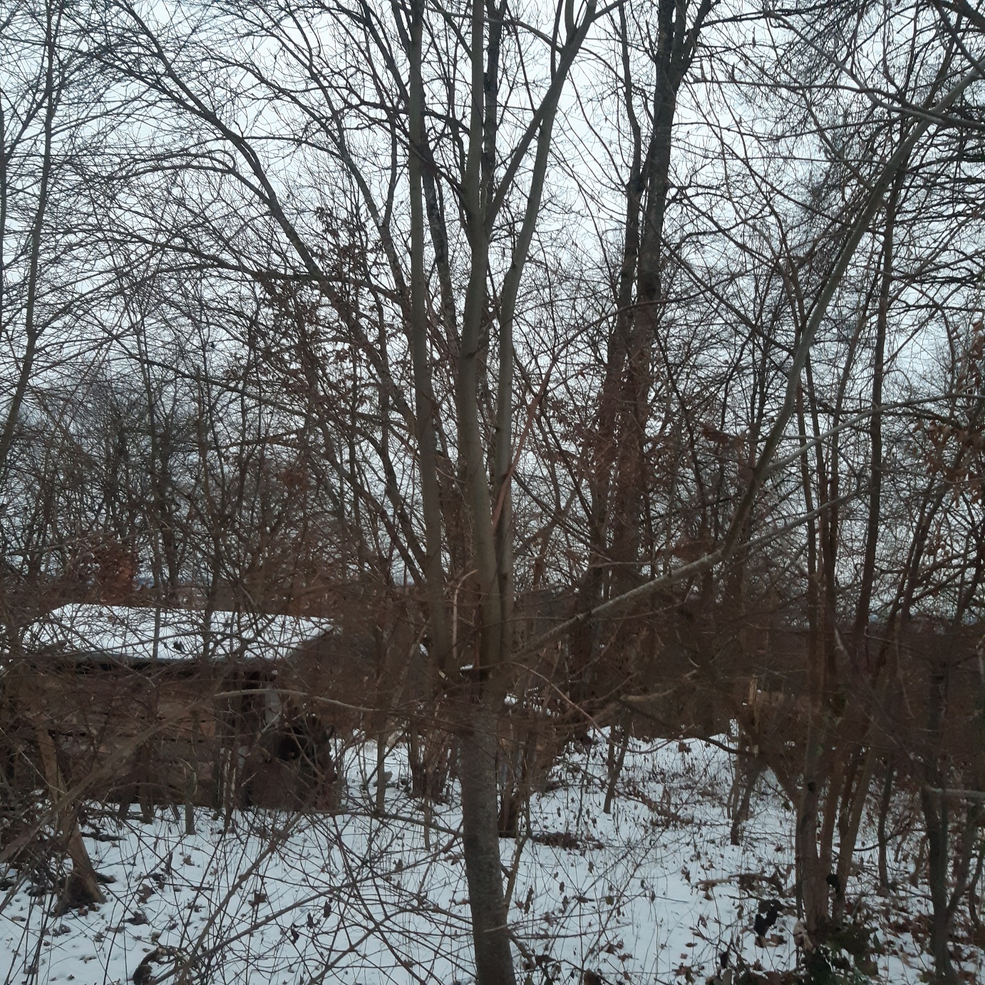

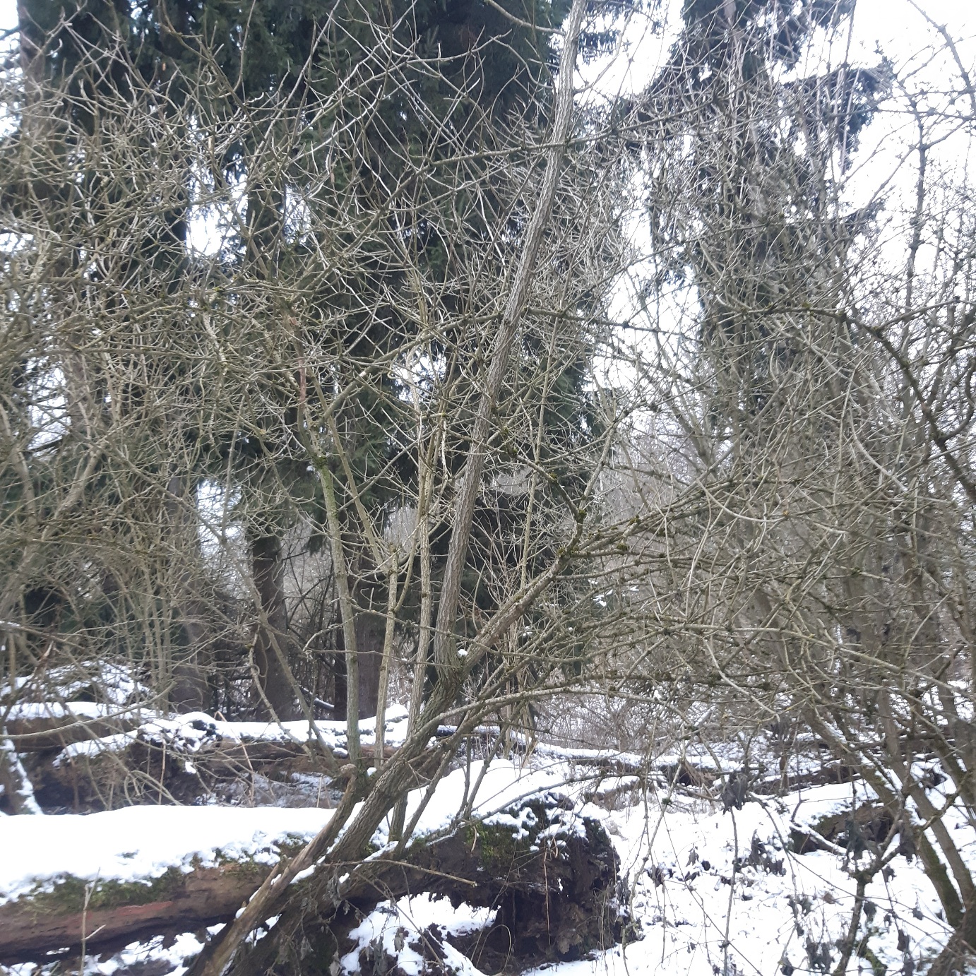

Bergahorn
Bergahorn im Habiat
Bergahorn im Habiat
Abgeschnitten
Abgeschnitten
Zwischendrin keinen Akku mehr,  dann war es dunkel

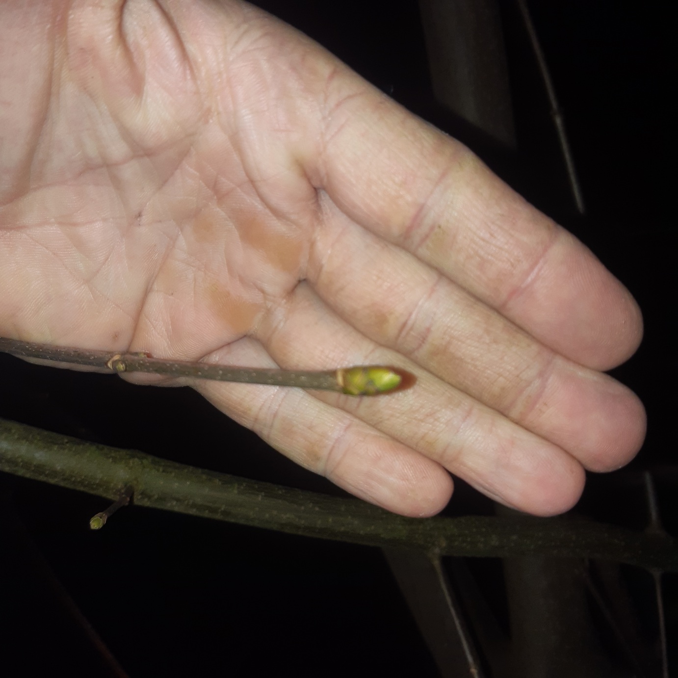

Knospe Bergahorn
Knospe Bergahorn
Vergessen den Sapling einzeln zu fotografieren.

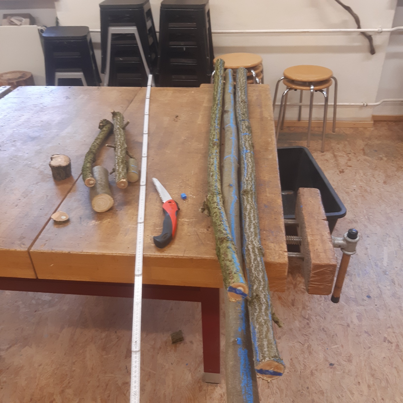

Am Dienstag in die Arbeit gefahren und dort weiter verarbeitet.
Alle drei zusammen vor dem ablängen und aufsägen
Der Bergahorn
Der Bergahorn
Holler 1 und  Holler 2 da habe ich vergessen zu fotografieren
Und bei Holler 1 das erste Problem der Markkanal ist sehr außer mittig auf der anderen Seite ein Ast mittig im wa so das umdrehen nicht möglich war
Bogenrücken mit Kreide grob markiert
Alle abgezeichnet
Alle abgezeichnet

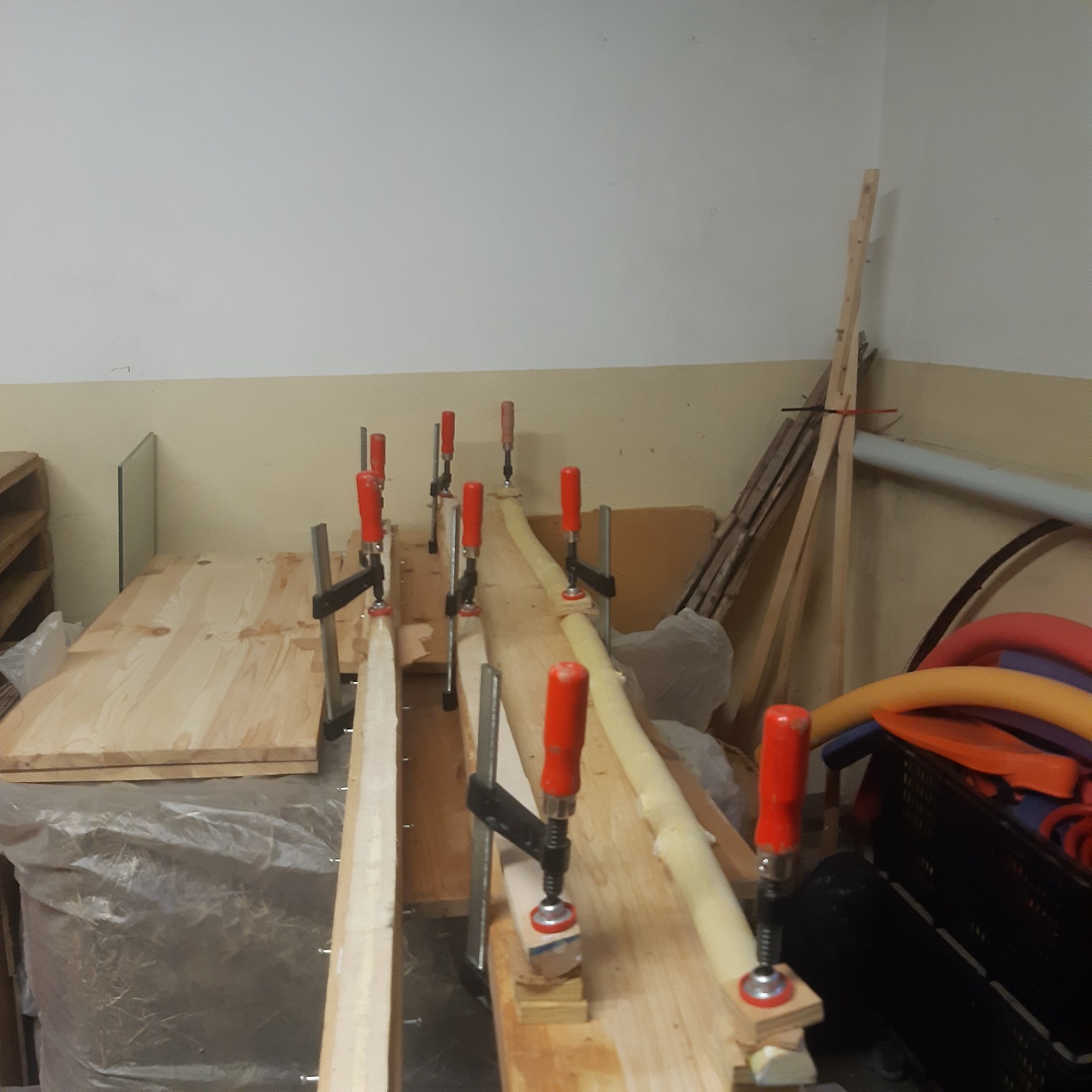

Aufgeschnitten und im Griff einen Hauch eingesägt und gleich Leim drauf im der leimflasche ist normaler Leim kein d3
Und gleich im Keller aufgespannt.   Holler 1: Versuch etwas Reflex rauszutrocknen bei den anderen beiden die Enden etwas Reflex gespannt
Holler 2 hat etwas Drewuchs im unteren Ende ::)

bist dir sicher dass das ein Bergahorn ist?
Michel in der Hütte
Beiträge: 367
Hat Dank erhalten: 25 Mal
Re: Saplingbow 18, Michel in der Hütte, Holunder, Bergahorn
Bin mir eigentlich sehr sicher, der steht direkt hinter meinem Haus. Es gibt keinen Feldahorn, einen Spitzahorn und sonst eigentlich nur Bergahorn. Ich kann gerne nochmal Bilder machen. Was würdest du vermuten?
Beiträge: 1586
Hat gedankt: 67 Mal
Hat Dank erhalten: 110 Mal
Die Wuchsart des Baumes erinnert ein bisschen an was Weidenartiges. Kann aber natürlich auch dran liegen, dass er an der Stelle mal geschnitten worden ist und mehrfach ausgetrieben hat. Wenn du dir sicher bist, wirds schon passen ;)
