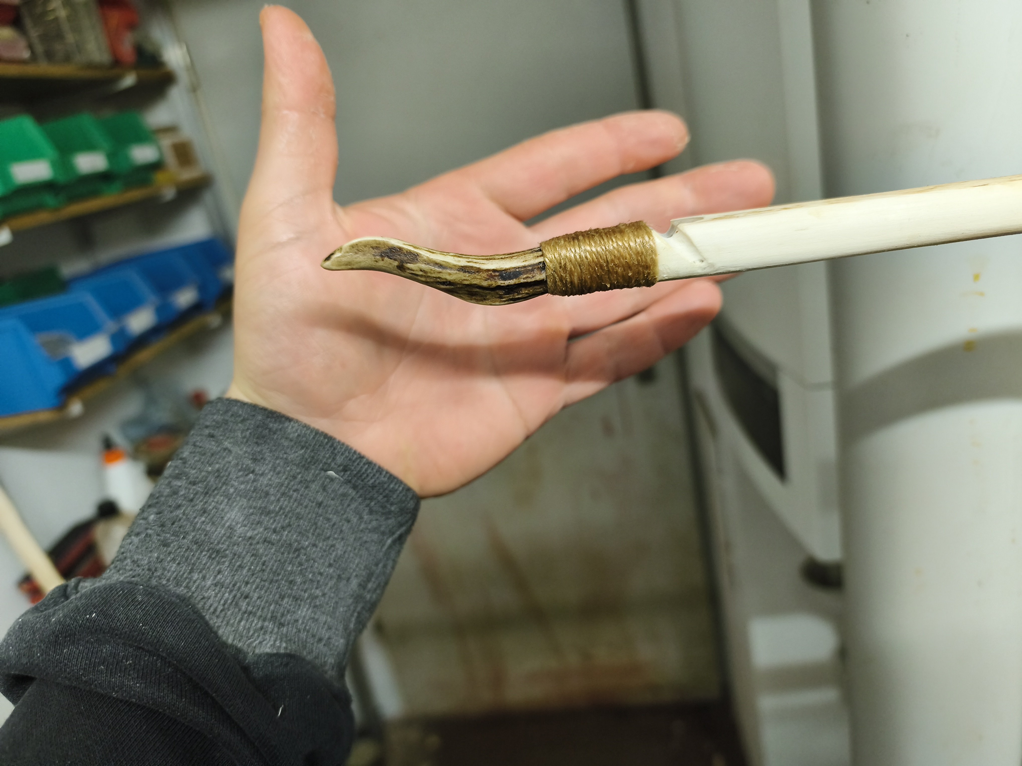

Nachtrag zum Hasel:
Bogenbauch bissl geröstet
Enden schonmal gewickelt

Ach, über das Holzende hinaus wolltest du den Wickeln. Ja das sieht geil aus 8)

Bogenbas hat geschrieben: 28.01.2026, 17:36 Ach, über das Holzende hinaus wolltest du den Wickeln. Ja das sieht geil aus 8)
Orkbogen-like >:)

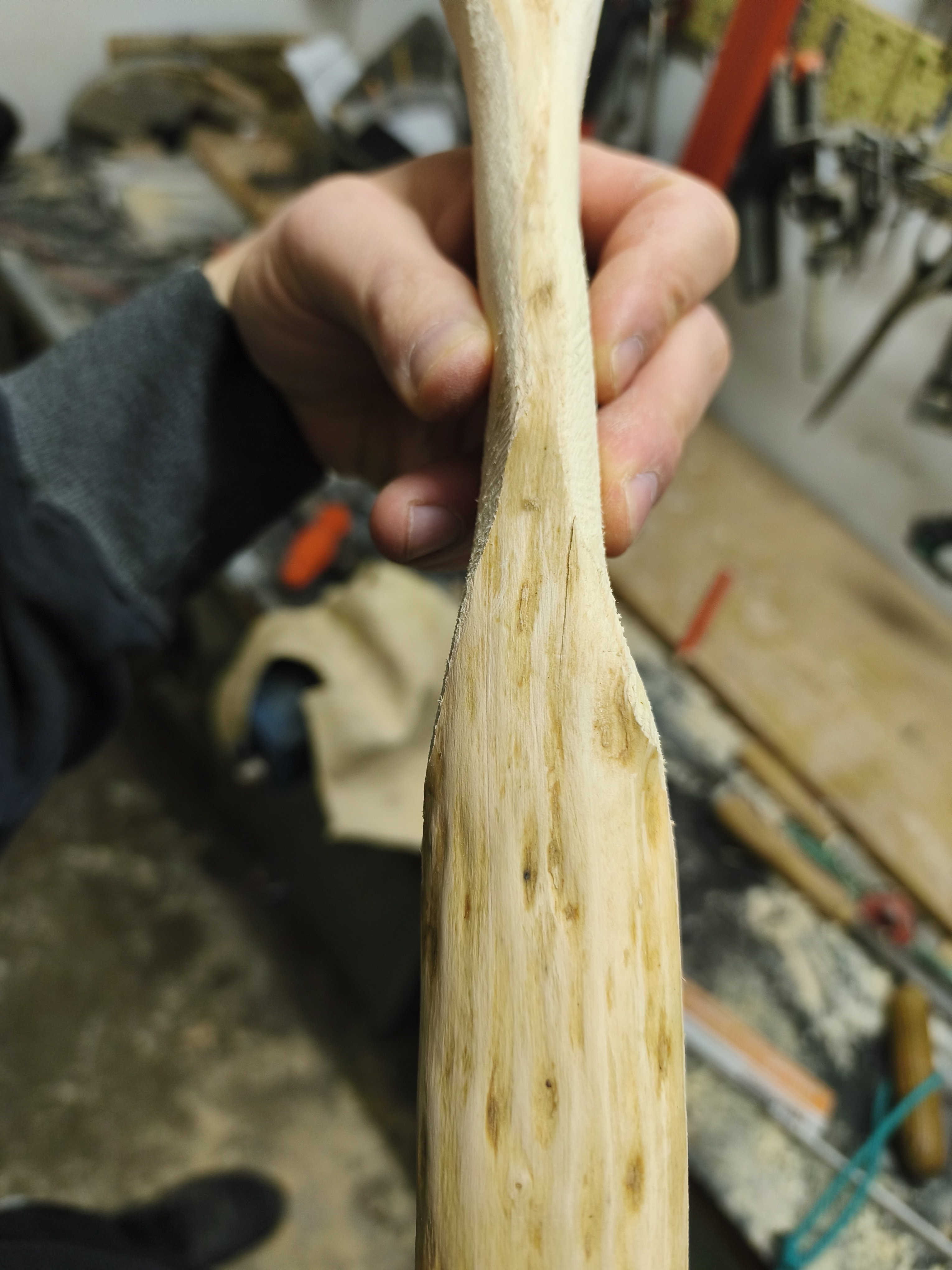

Apfel:
sieht kacke aus..hab in an die Tillerwand und auf ca.15" getillert. beim 2. mal aufspannen hats geknackt.
hab ihn komplett untersucht.. ist im Griffbereich wo ich den Griff mehrmals biegen musste..
ist jetzt die frage wie wahrscheinlich es ist dass er mir da wieder aufreißt wenn ich ihn kleb..

Krass. Ja wenn dann würd ich den Fadeoutbereich zusätzlich wickeln.

Ohne Wicklung würde ich das nicht versuchen.
Was ich aber machen würde: die groben Raspelspuren vor dem Tillern glätten, damit genau das nicht passiert.

Ich würde ihn Wickeln, am besten mit Sehnen von welchem Tier ist egal. Wenn du keine hast, dann komm vorbei, ich habe welche da... ;)

@Markus: leider momentan ned mobil 🫣
ich hab jetzt 2k reingeföhnt und werd ihn morgen schleifen und beide FO Bereiche wickeln

Ich kann bei sowas eine Manschette aus Rohhaut empfehlen. Während des Trocknens fest mit Mullbinde wickeln, überlappen der Rohhaut da, wo der Knacks ist.

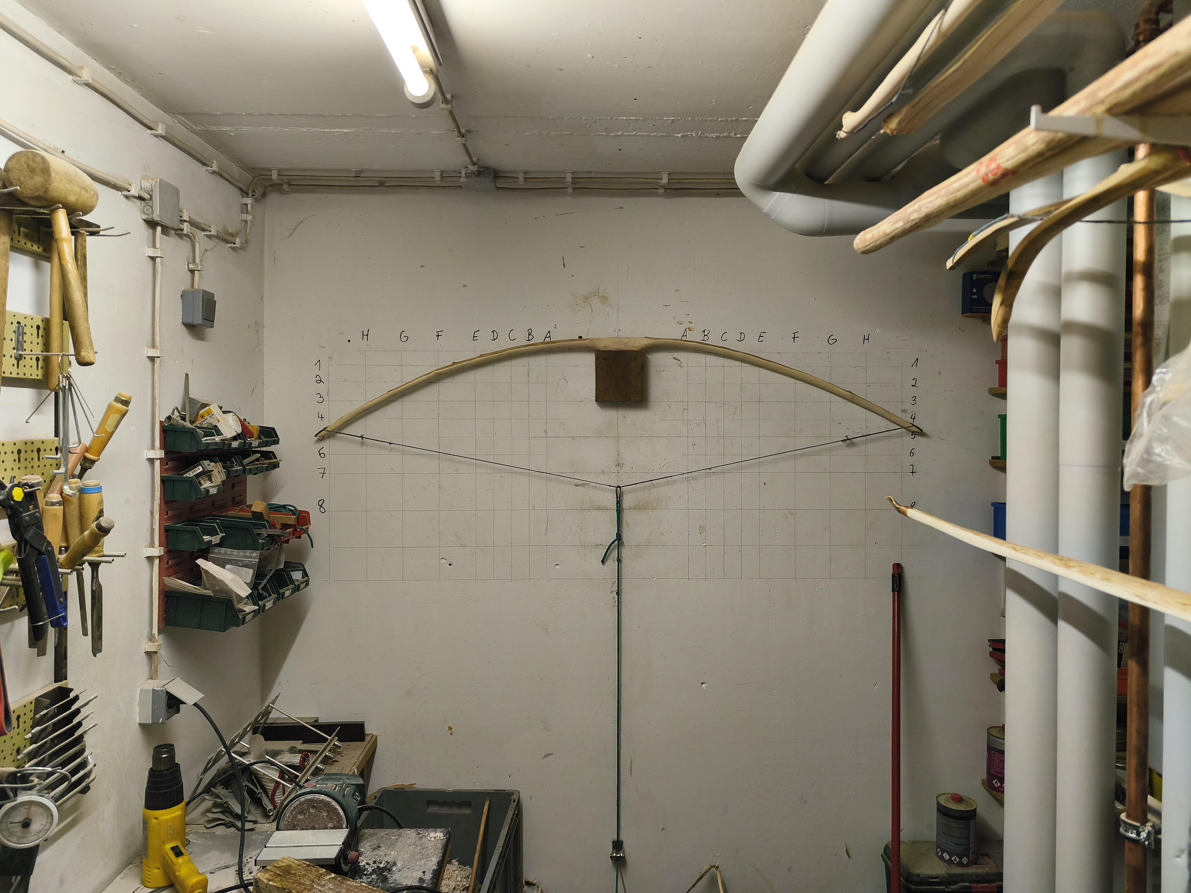

Hasel fertig getillert. Heute an den Resturlaubstagen eingeschossen.. 74# @28,5" da merkt man dass man über den Winter ned geschossen hat >:)
ich werd ihn an mehreren Stellen noch wickeln, zwecks Optik

Strammes Kerlchen! Sieht auf dem Foto aber so aus, als waer er oben zu steif

fatz hat geschrieben: 29.01.2026, 15:38 Strammes Kerlchen! Sieht auf dem Foto aber so aus, als waer er oben zu steif
könnt man meinen aber dadurch dass er ja hier den reflexen Bereich hatte ( bei beiden WA ab Mitte des WA ) passts eigentlich

Ich bin bei Fatz ;)
G-h da tut sich nicht viel und du hast auf der anderen Seite dort eine Biegung drin. Ich weiß nicht was ihr immer mit den Reflexen Stellen habt....

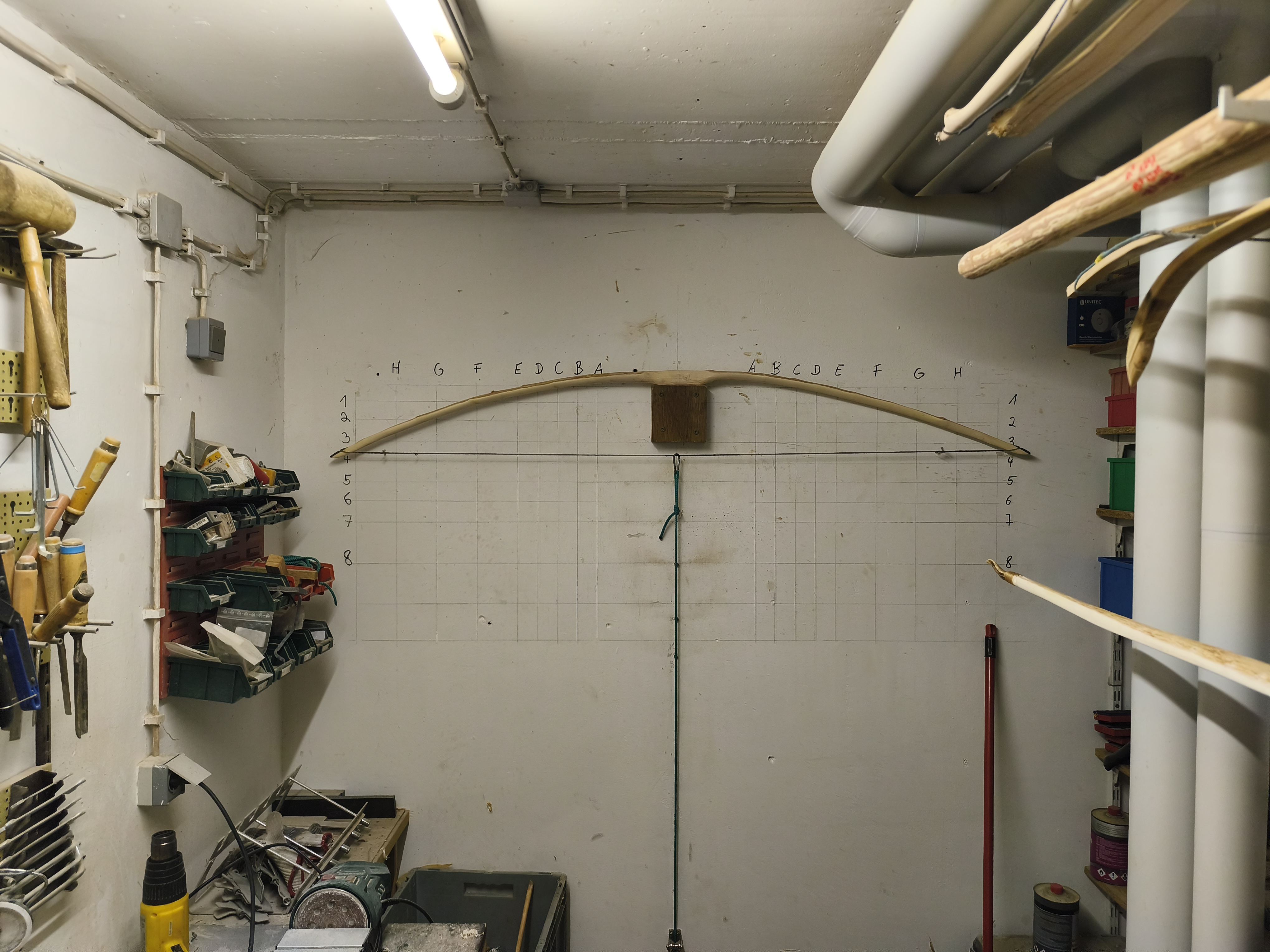

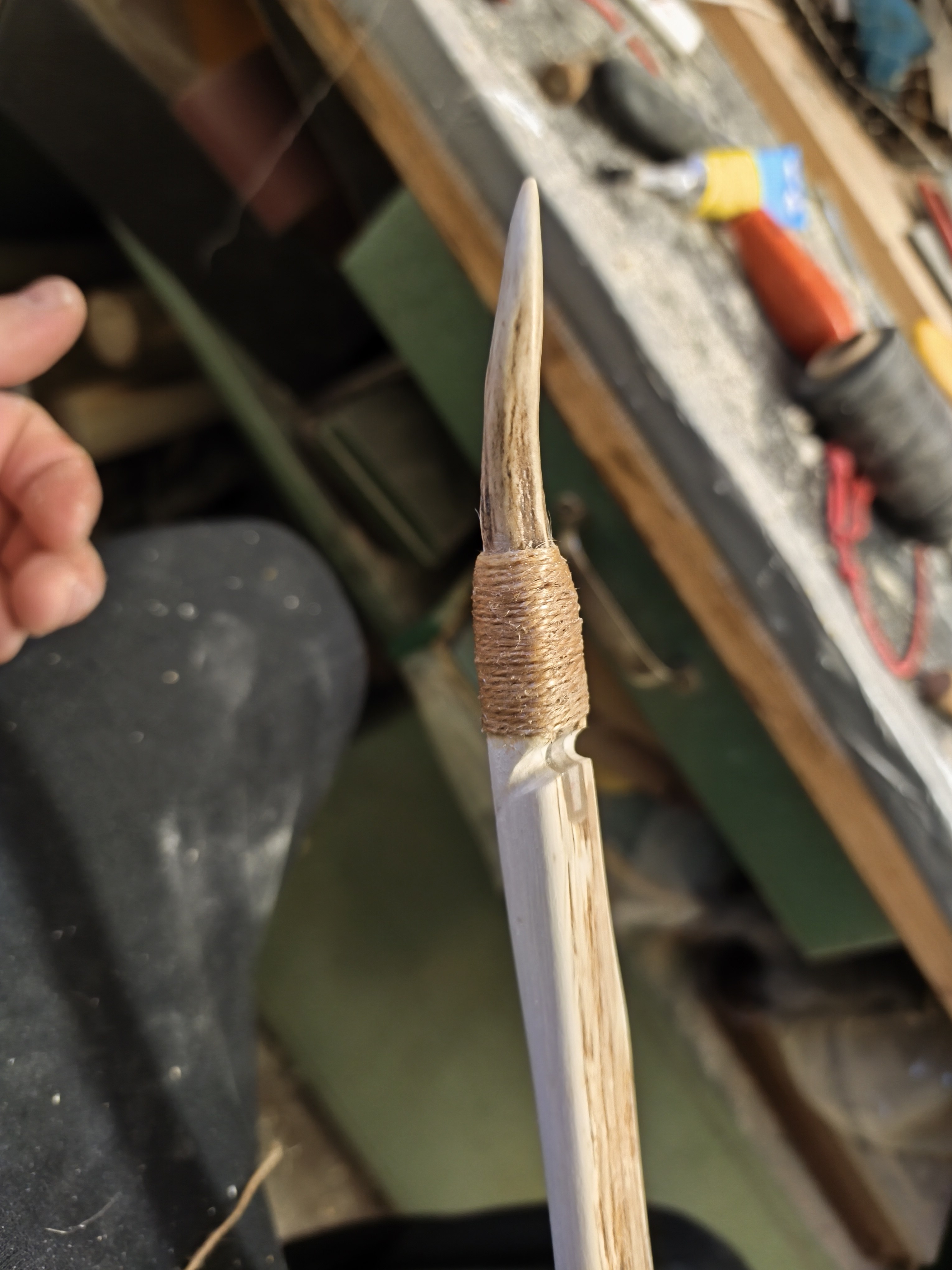

Hasel:
fertig getillert auf 29,5". hat noch n bissl was abgespeckt aber ned viel. liegt jetzt nach dem einschießen und den nächsten 50Pfeilen bei 69#
Wicklungen hab ich gestern mit Hanf auch noch angebracht, passt zu den Enden (urig) .
Bogen bekommt heut sein Finish.
29"

Apfel:
hier werd ich Wicklungen im FO Bereich anbringen, vermutlich aus Mittelwicklungsgarn. wenns hier wegen irgendwas Einspruch geben sollte bescheid geben.. steht nix in den Regeln

Zeig bitte noch ein Bild vom abgespannten Bogen am Tillerbaum.
