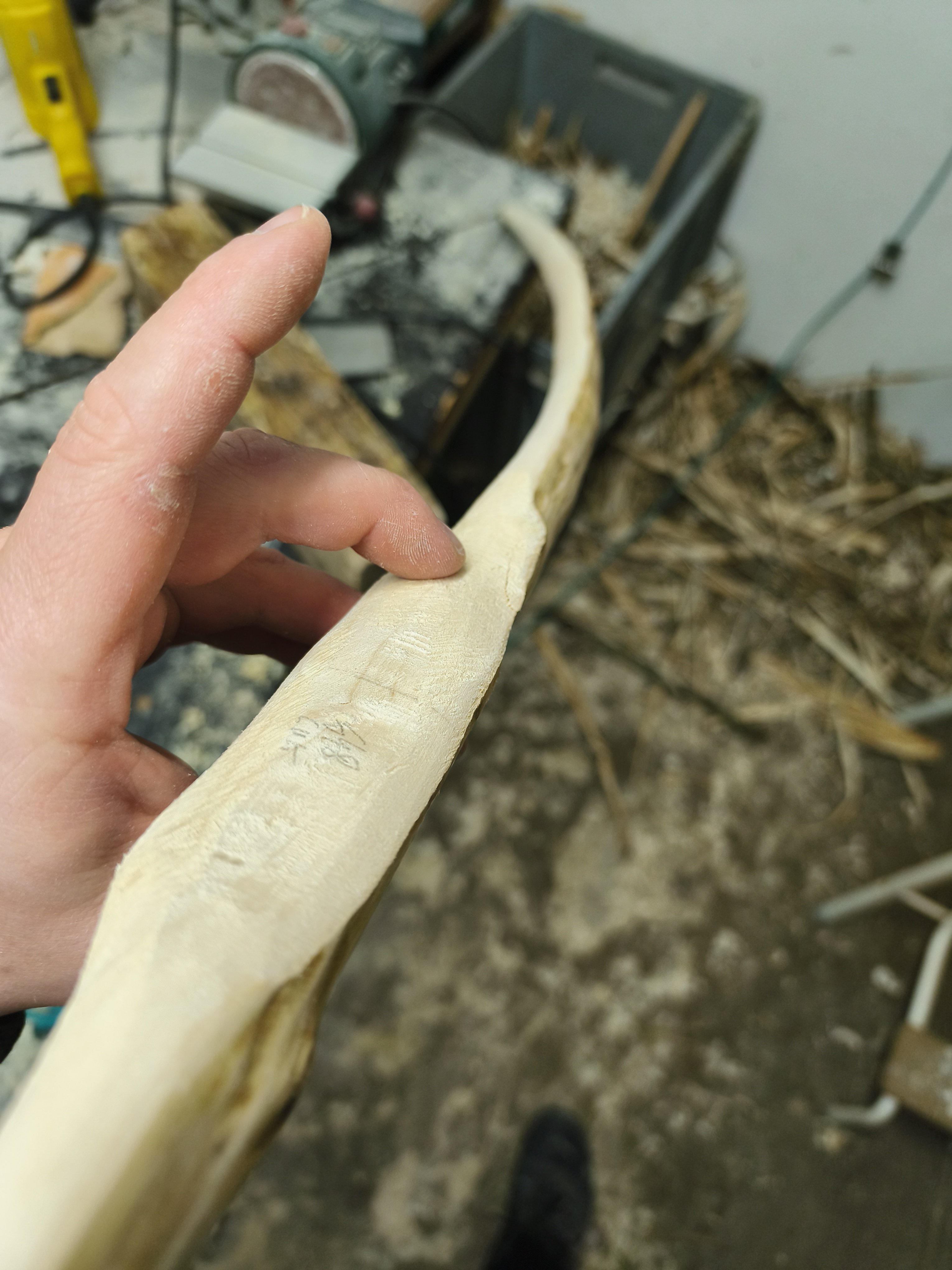

Apfel:
sieht kacke aus..hab in an die Tillerwand und auf ca.15" getillert. beim 2. mal aufspannen hats geknackt.
hab ihn komplett untersucht.. ist im Griffbereich wo ich den Griff mehrmals biegen musste..
ist jetzt die frage wie wahrscheinlich es ist dass er mir da wieder aufreißt wenn ich ihn kleb..

Re: Saplingbow 18, MrCanister, Apfel, Hasel
Krass. Ja wenn dann würd ich den Fadeoutbereich zusätzlich wickeln.
Ohne Wicklung würde ich das nicht versuchen.
Was ich aber machen würde: die groben Raspelspuren vor dem Tillern glätten, damit genau das nicht passiert.
Ich würde ihn Wickeln, am besten mit Sehnen von welchem Tier ist egal. Wenn du keine hast, dann komm vorbei, ich habe welche da...
@Markus: leider momentan ned mobil
ich hab jetzt 2k reingeföhnt und werd ihn morgen schleifen und beide FO Bereiche wickeln
Ich kann bei sowas eine Manschette aus Rohhaut empfehlen. Während des Trocknens fest mit Mullbinde wickeln, überlappen der Rohhaut da, wo der Knacks ist.

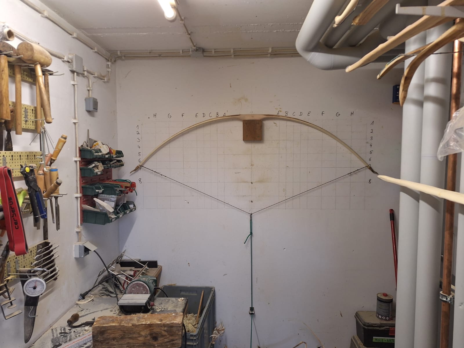

Hasel fertig getillert. Heute an den Resturlaubstagen eingeschossen.. 74# @28,5" da merkt man dass man über den Winter ned geschossen hat
ich werd ihn an mehreren Stellen noch wickeln, zwecks Optik
Strammes Kerlchen! Sieht auf dem Foto aber so aus, als waer er oben zu steif
könnt man meinen aber dadurch dass er ja hier den reflexen Bereich hatte ( bei beiden WA ab Mitte des WA ) passts eigentlich
Ich bin bei Fatz
G-h da tut sich nicht viel und du hast auf der anderen Seite dort eine Biegung drin. Ich weiß nicht was ihr immer mit den Reflexen Stellen habt....

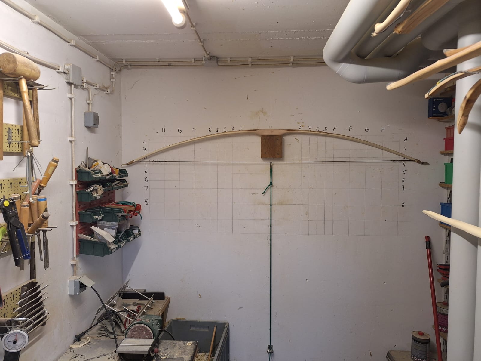

Zeig bitte noch ein Bild vom abgespannten Bogen am Tillerbaum.
