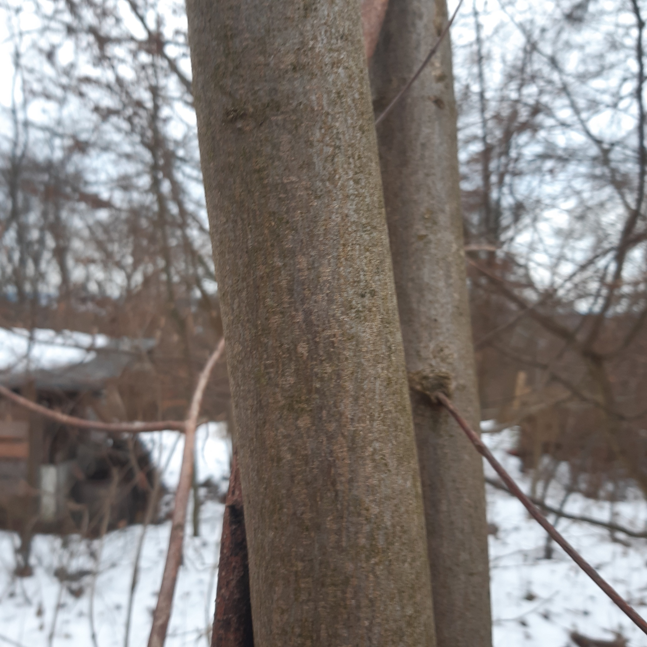

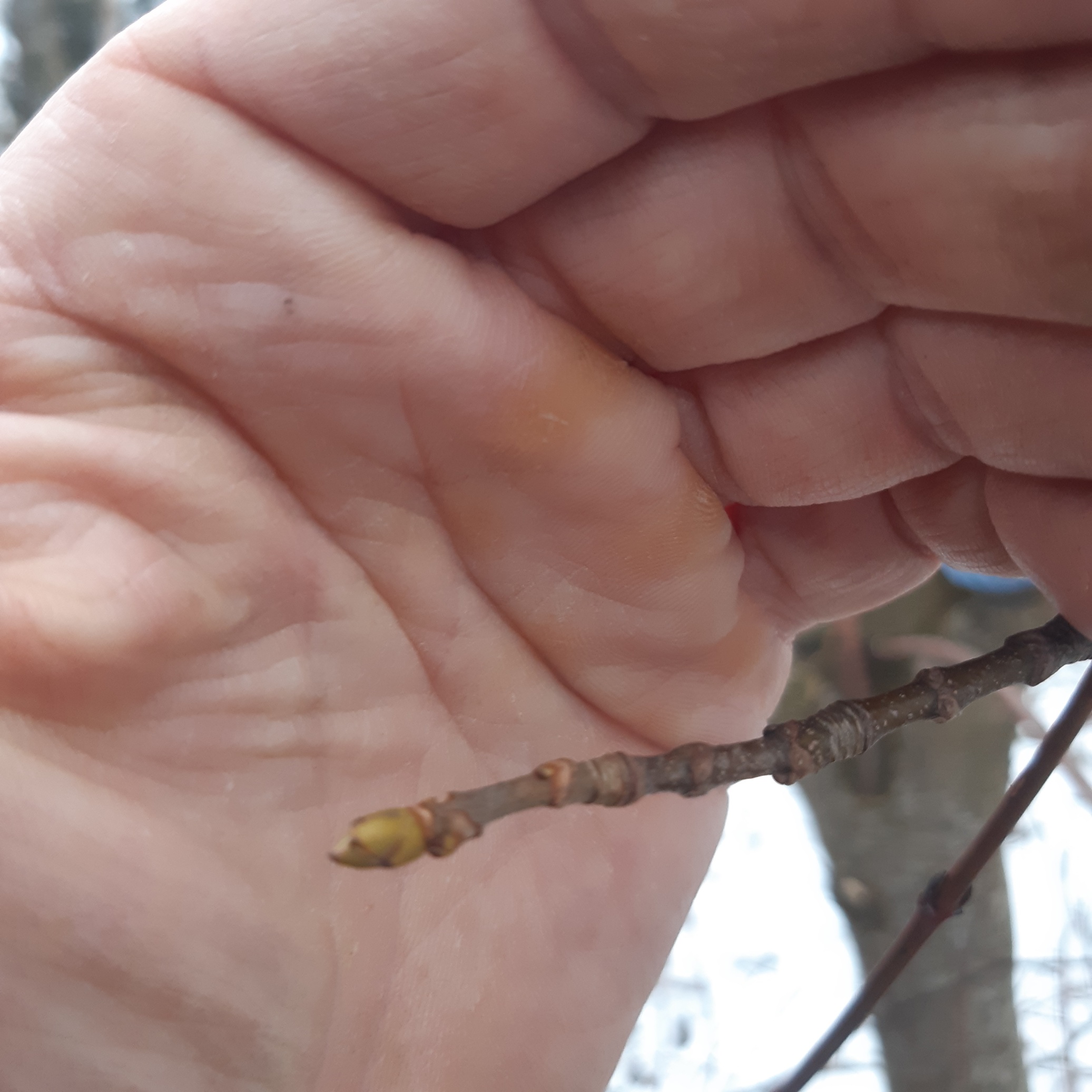

Die Knospe sieht mir auf jeden Fall bergahornig aus
Weidenknospen wären wechselständig, nicht kreuz-gegenständig.

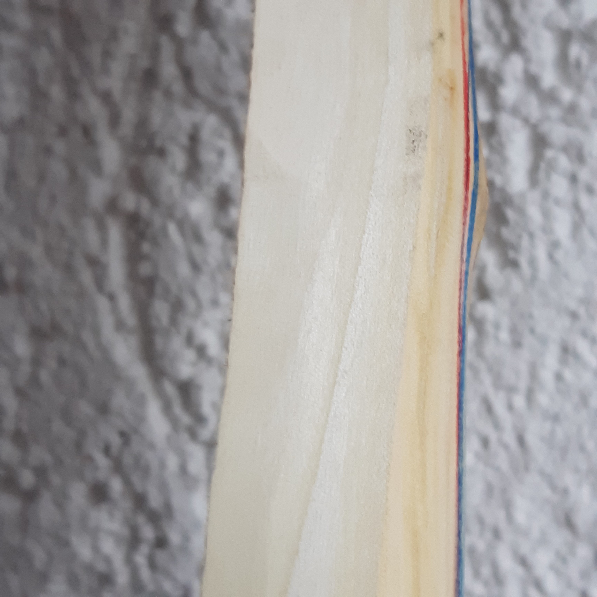

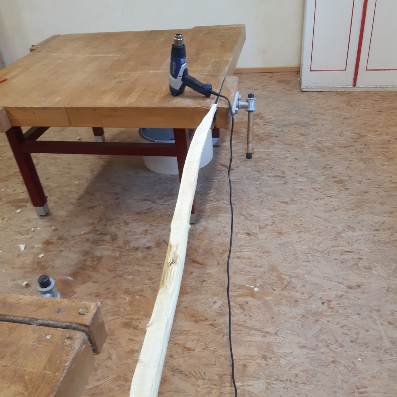

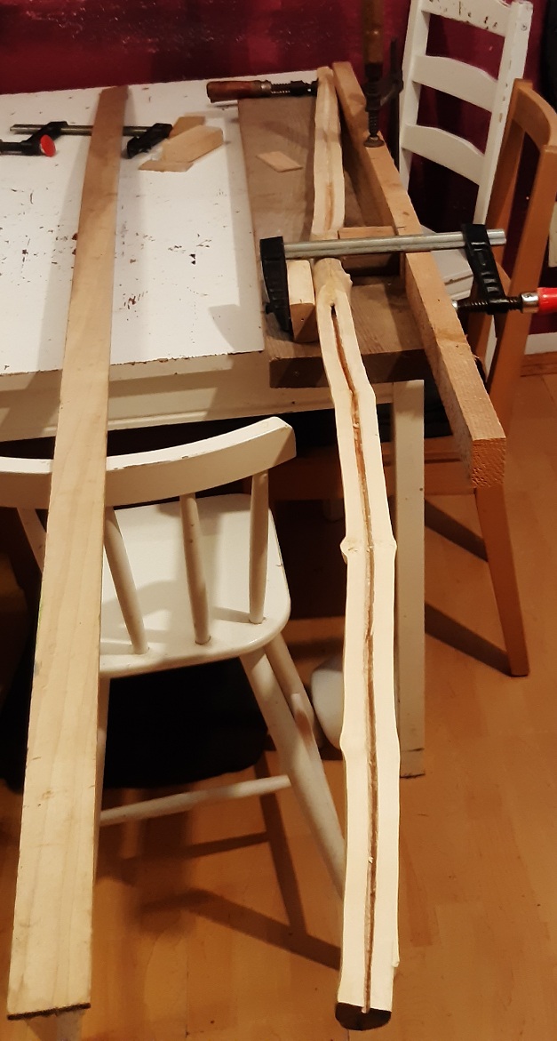

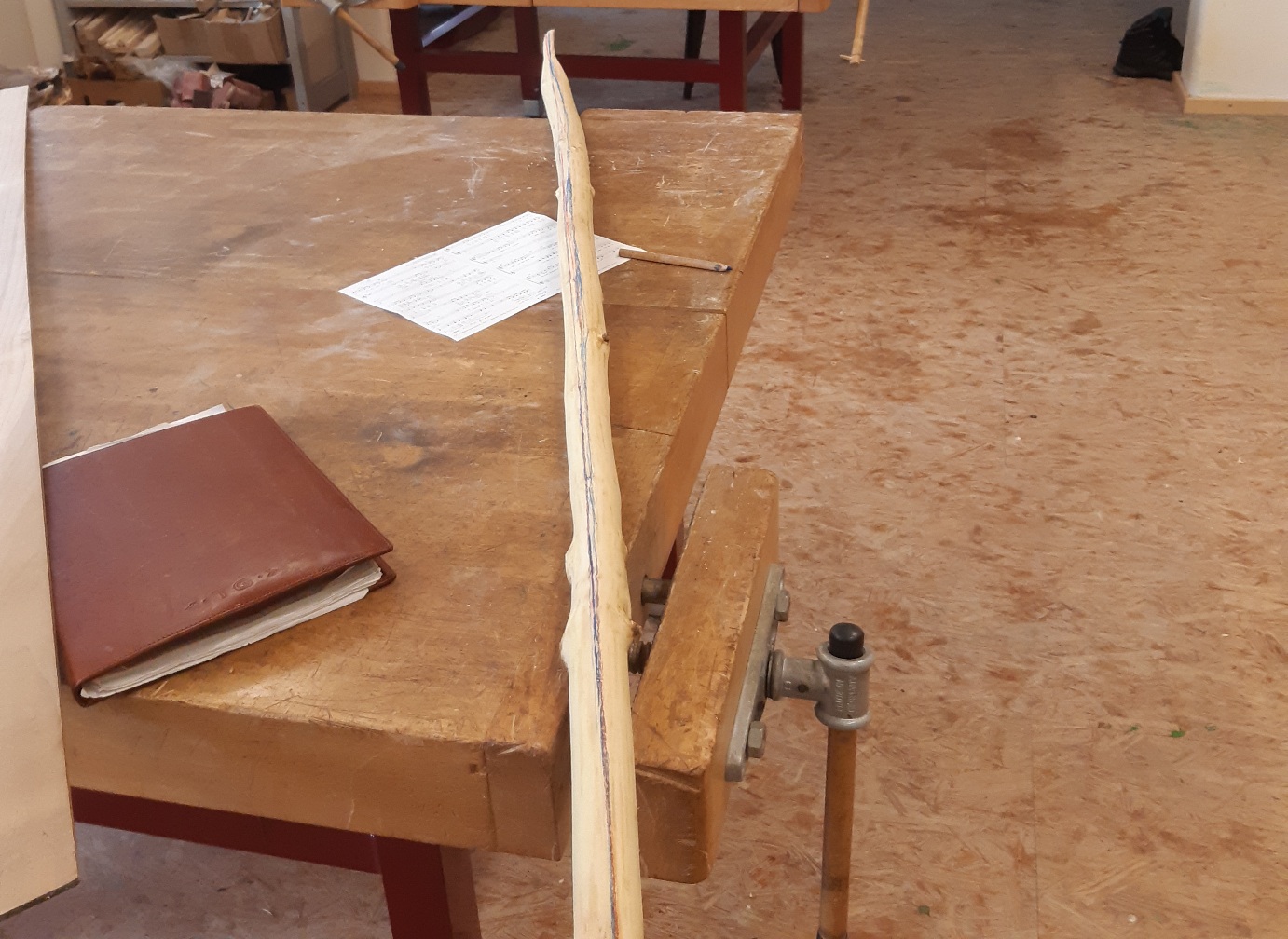

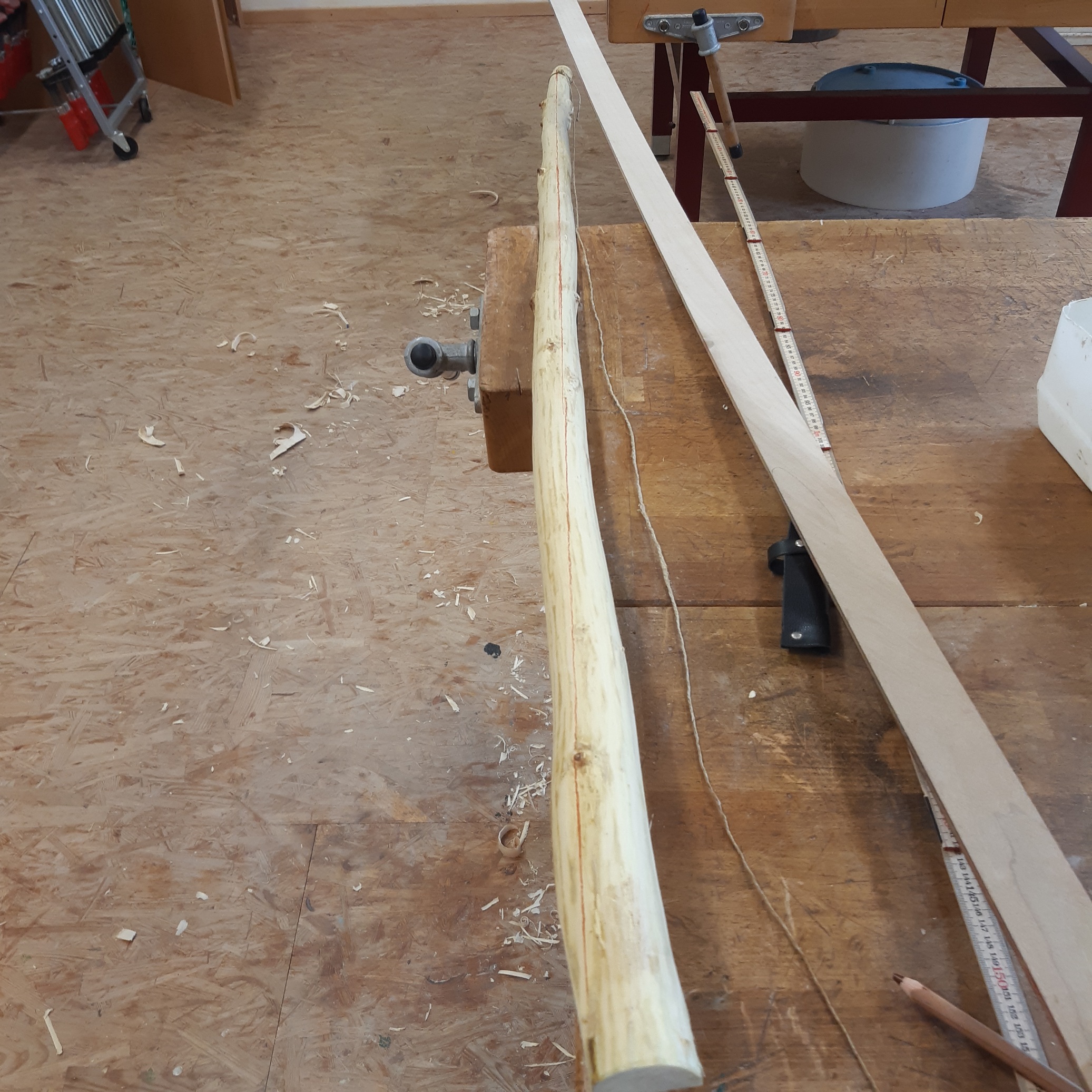

Heute mal am ahorn rumgebogen und am Holler 2 versucht die sehnenlage zu korrigieren. Erst mit Ziehmesser etwas dünner gestalten dann mit Hlp behandelt. Ahorn bleibt erst mal so. Holler2 braucht noch eine Behandlung mit Dampf im Griff.
Ahorn
Holler2
An Holler1 habe ich mal ein bisschen den Markkanal geöffnet. Von den Maßen her glaube bleibt zu wenig Holz für ein hld. Also habe ich heute noch ein bisschen Hartriegel mitgenommen ich hoffe der ist nicht zu dünn für den Markkanal.
Drei Fotos bekomme ich nicht nicht in den Beitrag. Ich habe aber nichts anders gemacht?
@ MrCanister
Weiden stehen da auch rum. Ich Liefere die Tage nochmal Bilder bin mir aber sicher das es Ahorn ist.
@ MrCanister

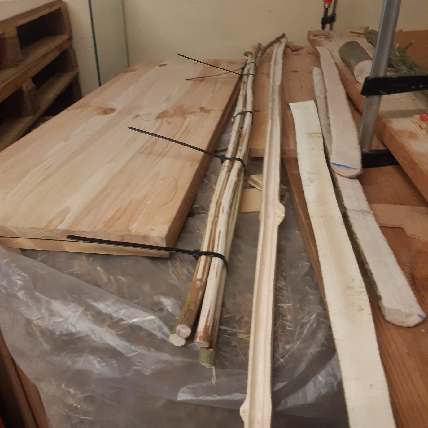

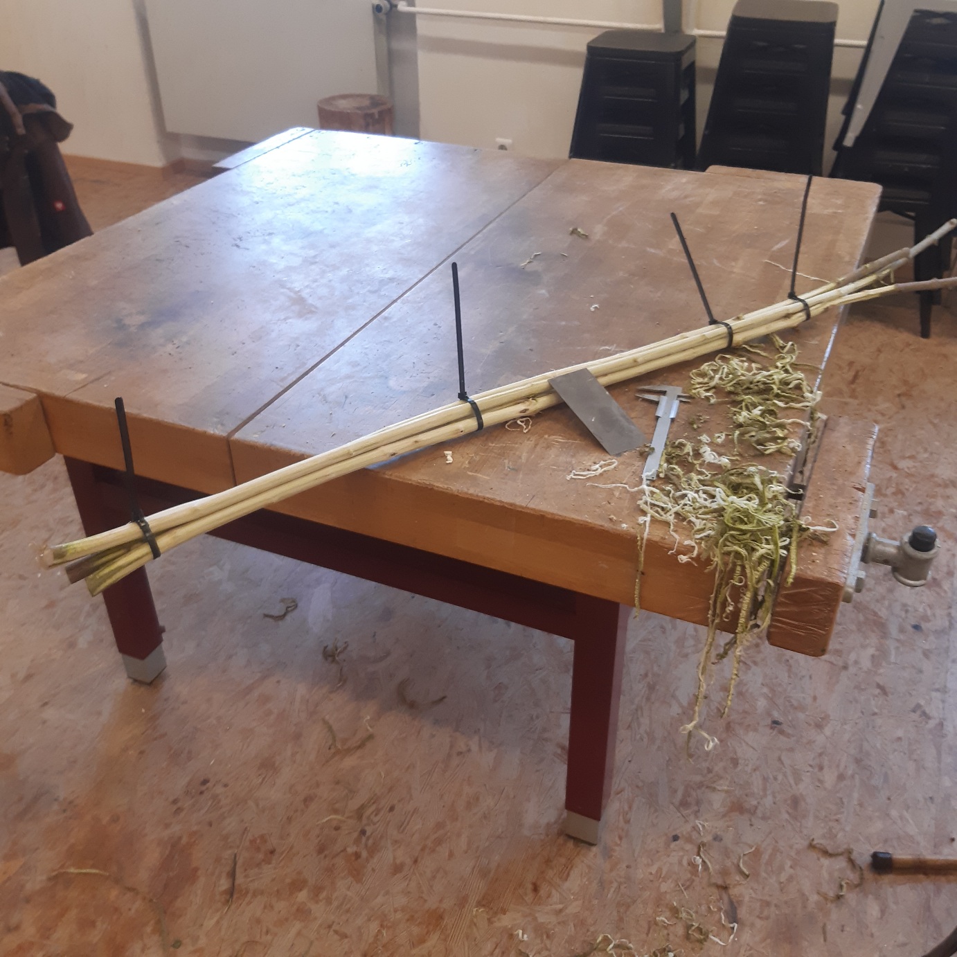

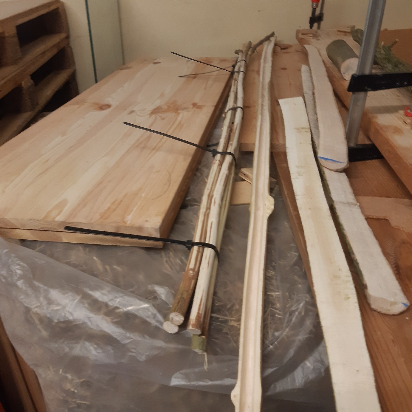

Heute mal die Hartriegel mit der Ziehklinge entrindet ich hoffe die reichen vom Umfang her. Danach mit mehrfach verwendbaren Kabelbindern gebündelt, die nehme ich auch immer zum pfeilholz trocknen. Mal sehen ob ich den kleinen Holler und die Stecken überhaupt verwende?
Re: Saplingbow 18, Michel in der Hütte, Holunder, Bergahorn
Hast du schon mal Hartriegelschaefte gemacht?
Hab das mal vor Ewigkeiten probiert und aufgegeben, weil die Dinger immer wieder krumm wurden.
Richt einen absolut gerade und leg in 3 Wochen auf eine ebene Flaeche. Danach isser wieder krumm.
Trotzdem gutes Material fuer Vorschaefte und Nocken fuer duenne Schaefte.

Ich bin am überlegen ob das Sinn macht die Hartriegel in den Holunder zu kleben. Die Frage ist aber verzieht mir der Hartriegel den ganzen Bogen? Und macht der Holunder das mit wenn er einen Hartriegel " Bauch" bekommt?

Ich weiss, dass ich das schon 'mal' geschrieben hab. Ist eines der krasseren Aha-Erlebnisse meiner Bogenbauerei.
Ich hab nur nicht gewusst ob du das gelesen hattest.
Dem Holler tut das nix. So ein Stangerl verbiegt keinen Bogen. Im schlimmsten Fall fliegt er raus. Glaub ich aber ned

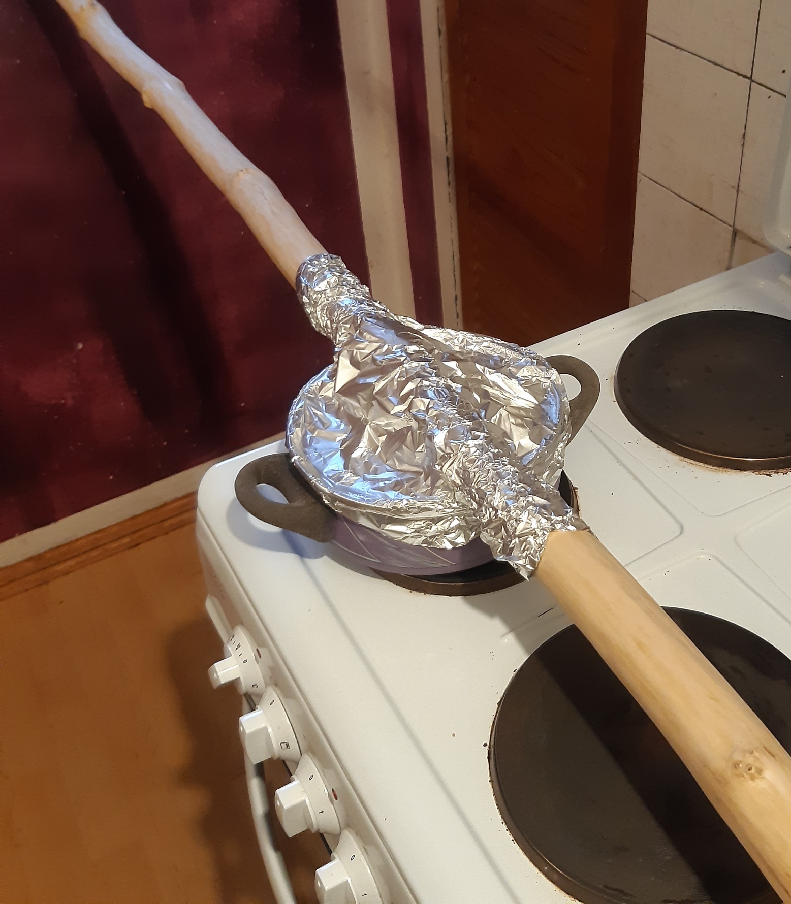

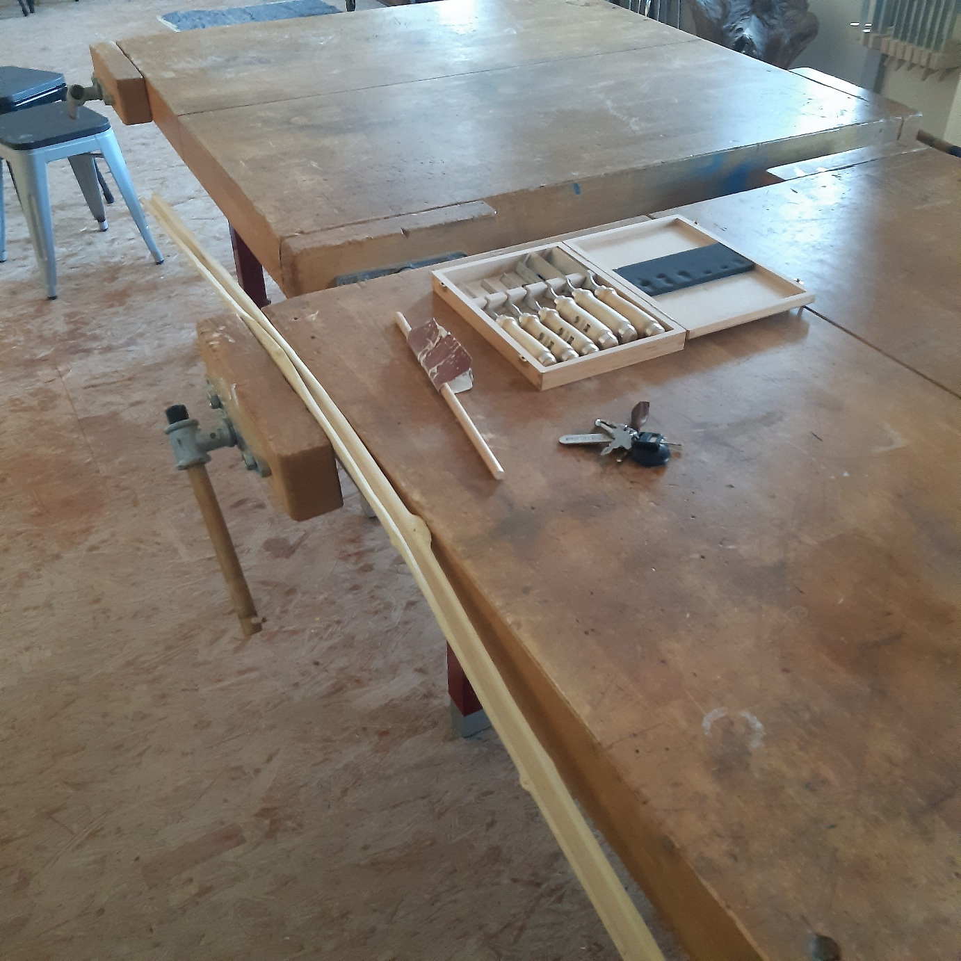

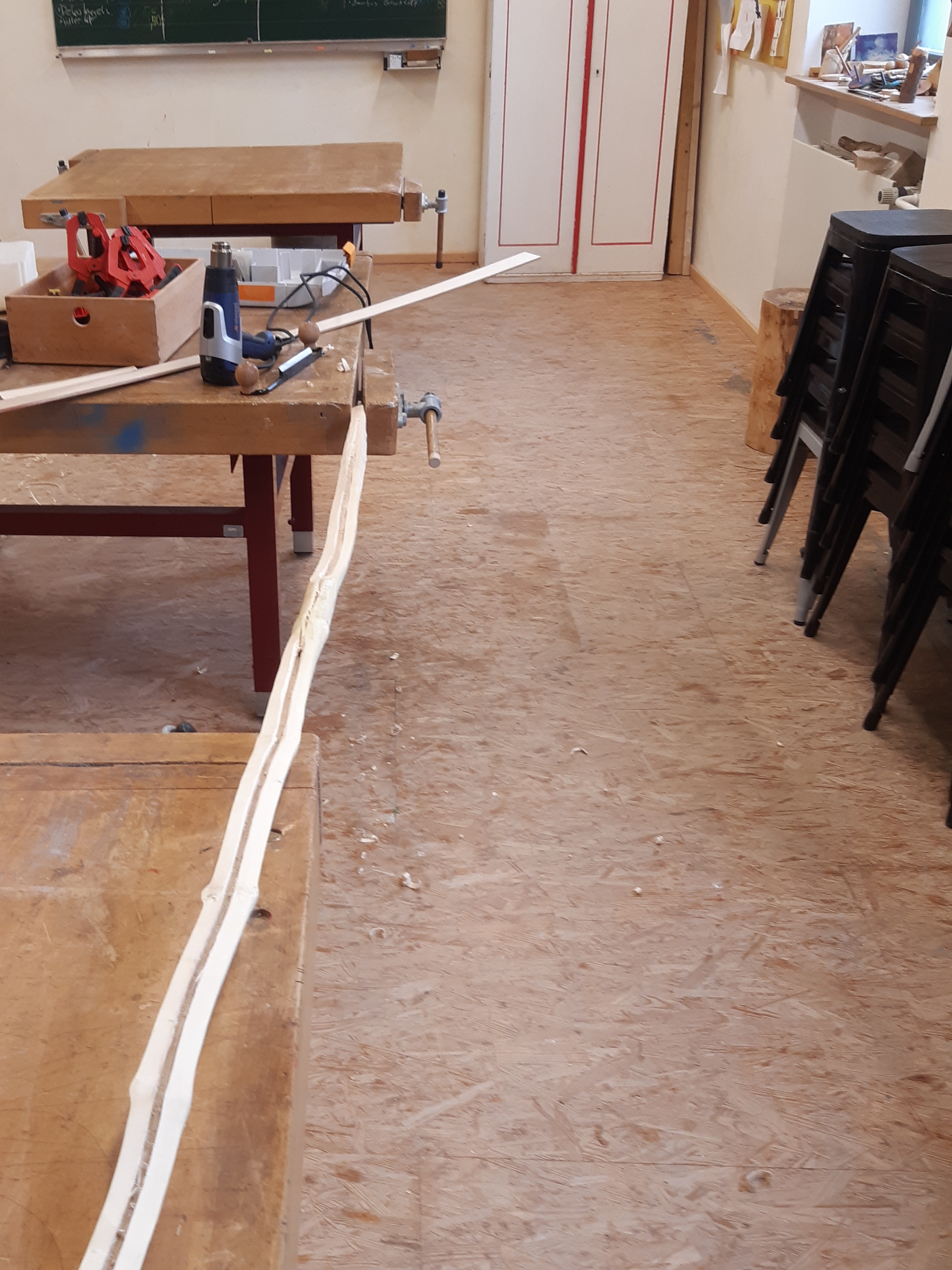

Holler1 Markanal wird weiter geöffnet. Hartriegel liegt jetzt mit im Keller.
Holler2
Mit Dampf im Griff gebogen jetzt nur noch am oberen Ende begradigen dann müsste die Sehnenlage passen.

Kleiner Tipp zum dämpfen. Achte darauf, dass die Alufolie nicht auf dem Holz aufliegt. Das Holz soll allseitig vom Dampf erhitzt werden, nicht nur von unten.

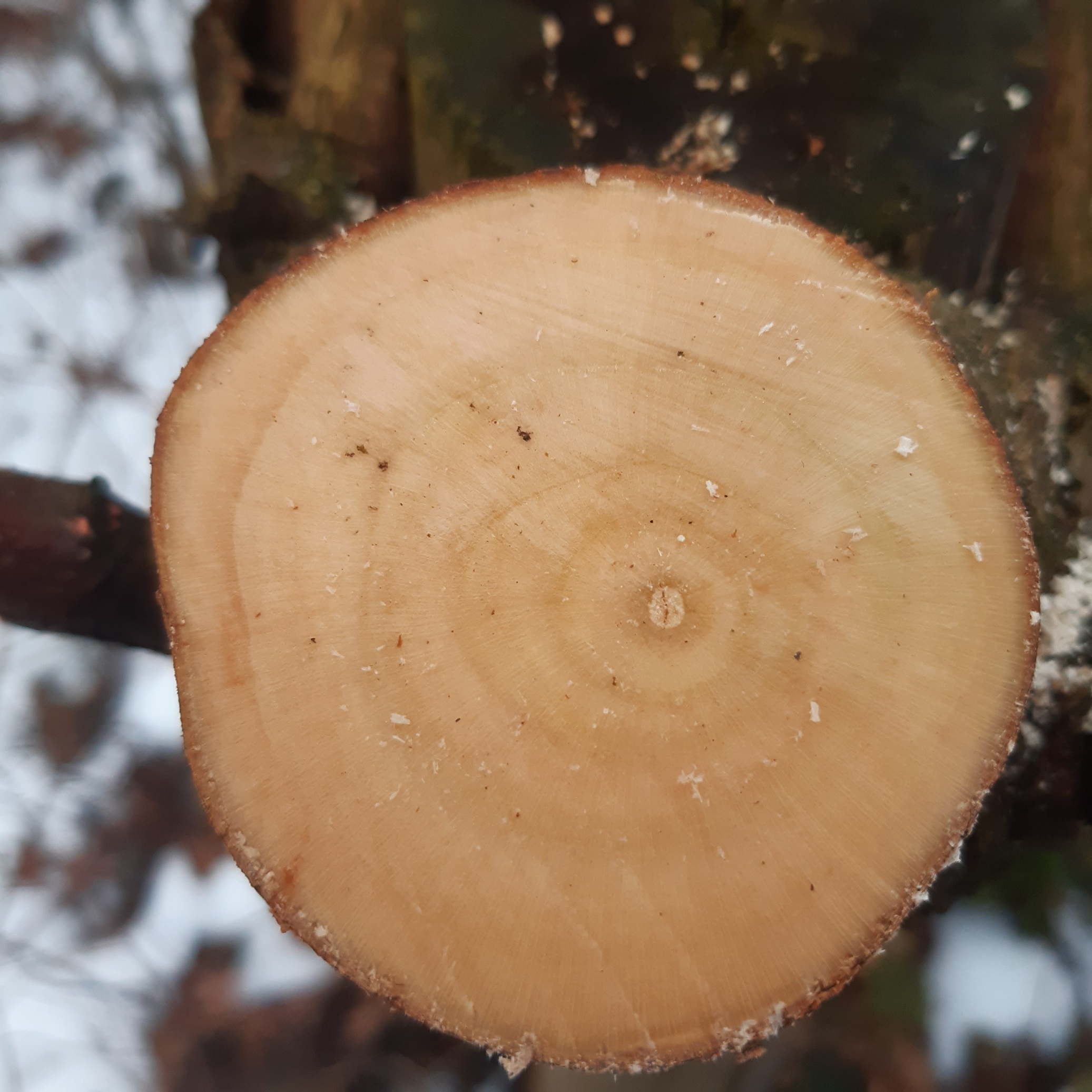

Hier nochmal Bilder zur Bestimmung des Bergahorn.

@ Neumi: Danke für den Tipp
. Nimmst du mehrere Schichten Alufolie? Oder hast du eine breitere Rolle?Ich habe bis jetzt immer versucht mit einem Stück auszukommen, damit keine Spalten entstehen. Aber dann reicht es für einen kleinen Topf gerade so.
- Beiträge: 6618
- Hat gedankt: 263 Mal
- Hat Dank erhalten: 355 Mal
Michel in der Hütte hat geschrieben: ↑17.01.2026, 10:00Nimmst du mehrere Schichten Alufolie? Nein
Oder hast du eine breitere Rolle? Ja
Ich wuerd sagen das ist Bergahorn. Flora incognita tut das allein anhand der Knospe auchMichel in der Hütte hat geschrieben: ↑17.01.2026, 09:52 Hier nochmal Bilder zur Bestimmung des Bergahorn.
