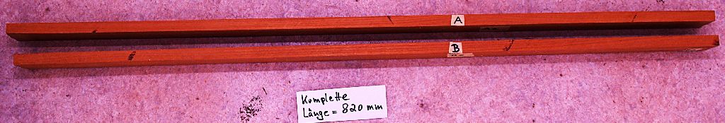

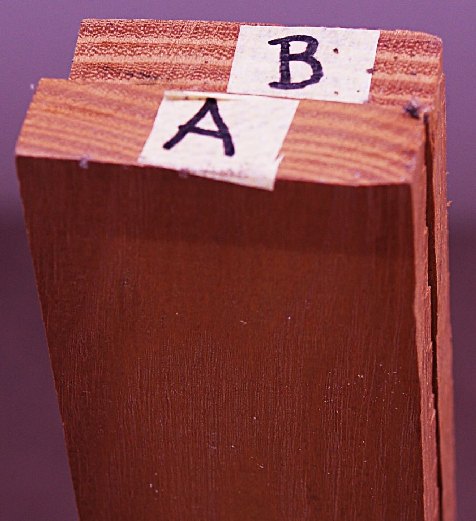

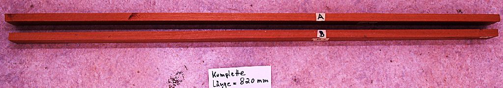

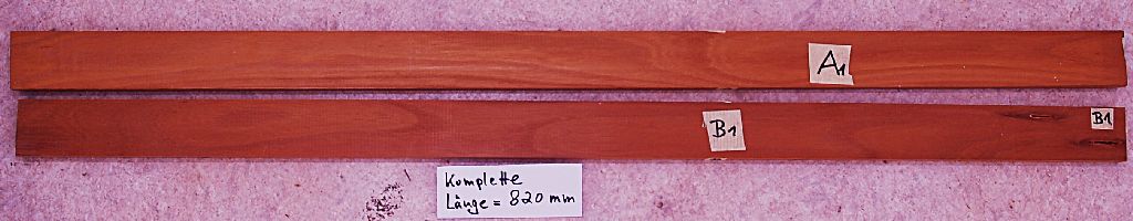

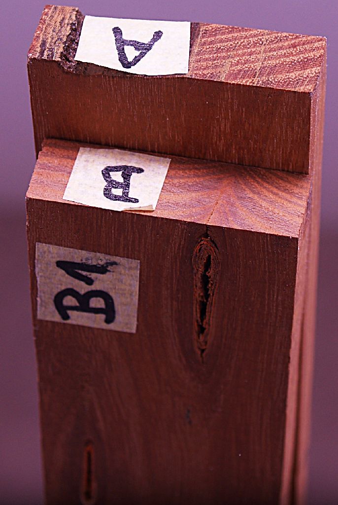

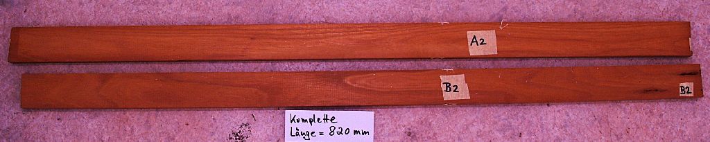

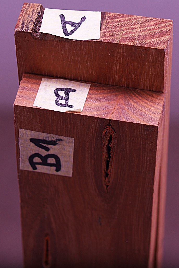

bei mir liegen seit Jahren 2 Osag Orange-Latten rum, luftgetrocknet, die ich nicht für den urprünglichen Zweck verwende.
Frage: besteht überhaupt die Chance, daß sich aufgrund des Schichtenverlaufs überhaupt eine der unten schematisch skizzierten Bogentypen (Reflexbogen oder Langbogen) verwirklichen ließe? Oder kann man das gleich vergessen.
Lattenmaße in mm: 820 x 41 x 13
Die Schichten laufen nicht ganz parallel (liegend) zur breiten Fläche (s. Fotos).

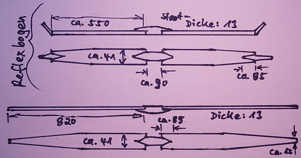

Grober angedachter Formverlauf bei beiden Typen:
--Verstärkung der Spleissstellen von oben und von unten
--der skizzierte Spleissbereich ist nur schematisch, real laufen die Spleisse spitzer u. länger in den WA
--Verschmälerung der WA´s zu den Enden hin
--Mittenstück (bei beiden) und Siyahs (bei Reflexbogen) aus Ahorn, mit schräg- od. senkrecht stehenden Schichten
Solche Spleissstellen hab ich schon ein paarmal gemacht, es geht wenn man einiges beachtet.
Grober angedachter Formverlauf bei Reflexbogen:
--mittiger WA-Bereich etwas dünner u. 40mm breit, entsprechend der vermuteten End-Zugkraft
--WA-Dicke griffnah u. WA-endennah 13mm
--Einstellung der Zugkraft/tillern würde ich über hauptsächlich über Dicke, weniger über Breite
Grober angedachter Formverlauf bei Langbogen:
--Dicke gleichbleibend 13mm
-- Einstellung der Zugkraft/tillern hauptsächlich über die Breite
--falls sich nach dem Einspleissen des Mittenstücks eine geschätzte Zugkraft für Bodybuilder vermuten lässt, würde ich die Einstellung der Zugkraft/tillern hauptsächlich über die Breite machen.

Re: Osage Orange Leisten, nicht idealer Schichtverlauf, Bogen ?
Das wird nix, schick sie mir, ich nehm sie dir ab
Und ehrlich: zu beurteilen, ob da ein Bogen ohne Backing draus wird ist anhand der Bilder schwer, ich würde aber dazu tendieren eher nein zu sagen.
Wenn du da ein Hartbacking draufmachst (also ein Holzbacking) werden beide Varianten feine Bögen. Es gibt hier auch Beispiele für Bögen kürzer als 160cm NtN mit steifem Griff aus Osage, die trotzdem 28" ziehen, da könntest du sogar vllt das Griffstück weglassen.
Aber so oder so: papp da ne Leiste Hickory, Bambus, Esche, Hasel o.ä. drauf und du hast nen feinen Rohling.
Edit: nee, ohne Backing wird nix.
Ok, danke. Vermutlich bekomme ich noch weitere ähnliche Antworten.
Bambus: vielleicht 2mm dick an der Aussenkante, mittig wie üblich dicker..... Das O.O. muss dann vermutlich 2-3x so dick wie Bambus (mittig) sein.. Oder soll Bambus noch dünner sein ? Bambusbacking hat mir mal eine dickere Hickory-Bauchschicht gestaucht, feine Stauchrisse. Vielleich nehme ich das Bambus von Dictum, scheint gut zu sein. Wenn Backing draufkommt, wären gleich die Spleissstellen überdeckt / gesichert, rückenseitig.
Genau das! Osage hat keinen besonders guten Faserzusammenhalt. Da muss zwingend ein Backing drauf, wenn man die Rueckenfasern anschneidet

Daß 1330mm gehen könnte, aber wohl mit erhöhtem Risiko, sehe ich ja ein und nehme 1550mm. Ich probiers jetzt , viel verlieren kann ich nicht, ausser Zeit und nicht allzuviel Geld. Ich muss mich an die richtige Dicke des O.O. rantasten, das Verhältnis O.O.-Dicke zu Hickorydicke ist ja auch noch etwas unklar, vielleicht ca. 2:1 ? Querschnitt rechteckig mit gerundeten Kanten, muss nochmal rausfinden, ob es besser eine Rundung zum D beim Bauch oder Hickory-Rücken geben sollte.
Baubeginn ist vermutlich ca. Ende Januar, ich berichte.
Danke und Grüße
