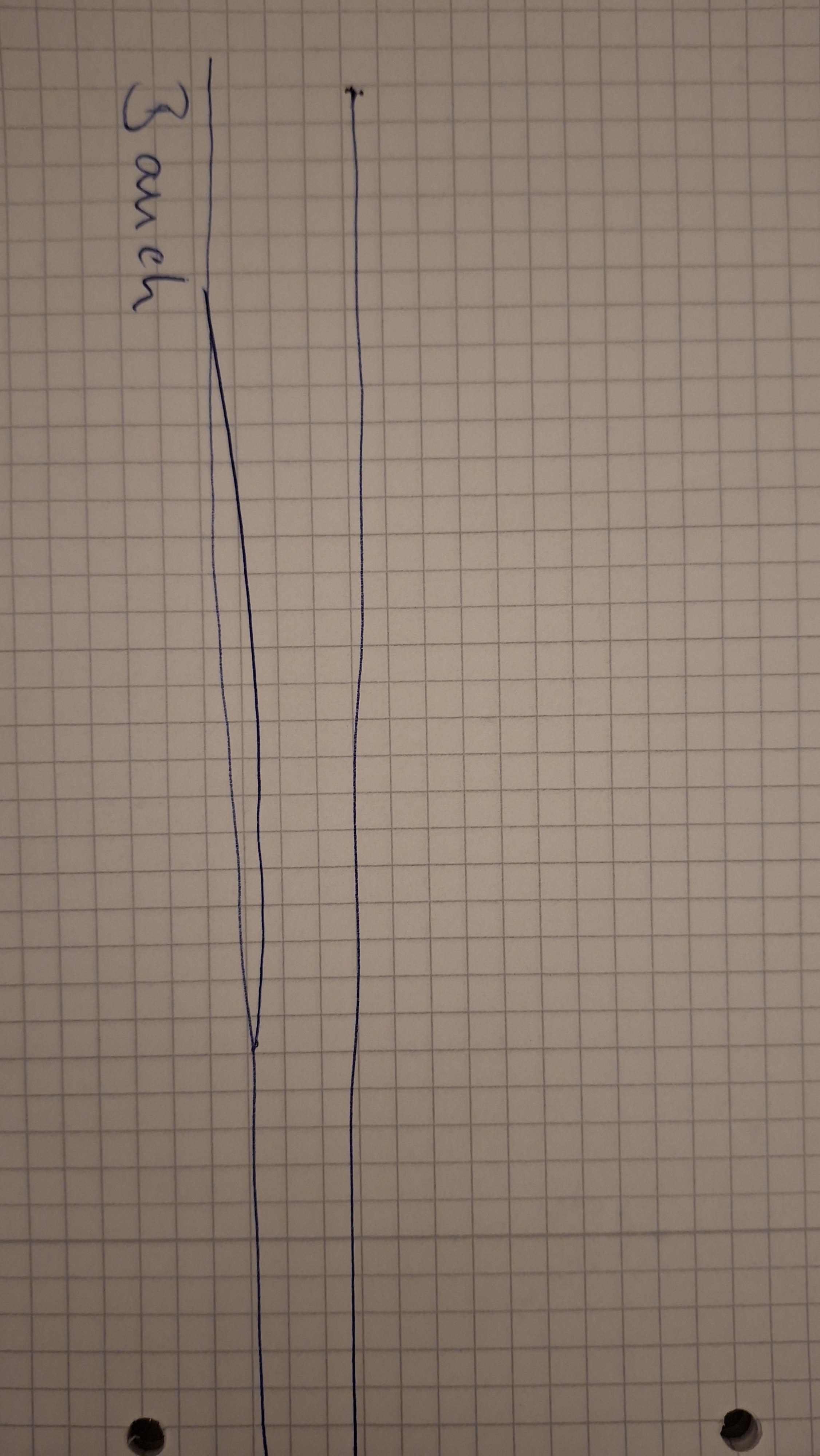

Ich würde sowas, wenn ich das unbedingt funktionierend reparieren wollte, immer mit einem Stück aus dem gleichen stave reparieren. Falls machbar, mit gleichem Faserverlauf und gleicher Jahrringdicke.
Einkleben wie auf meiner hervorragenden Skizze

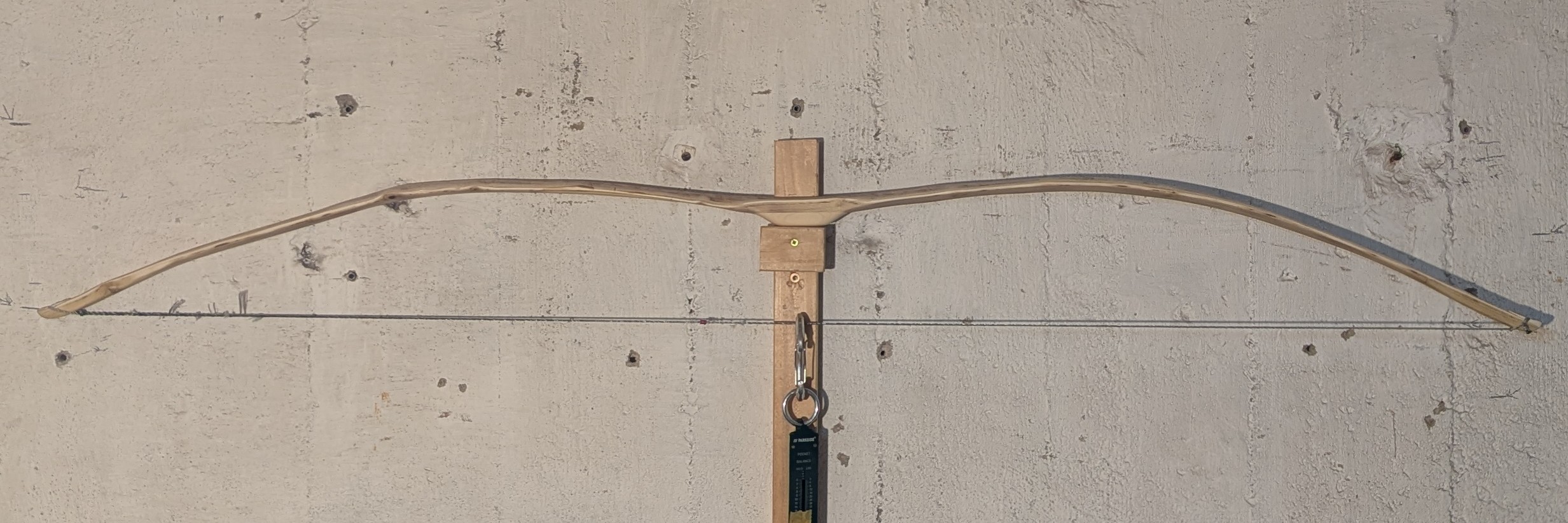

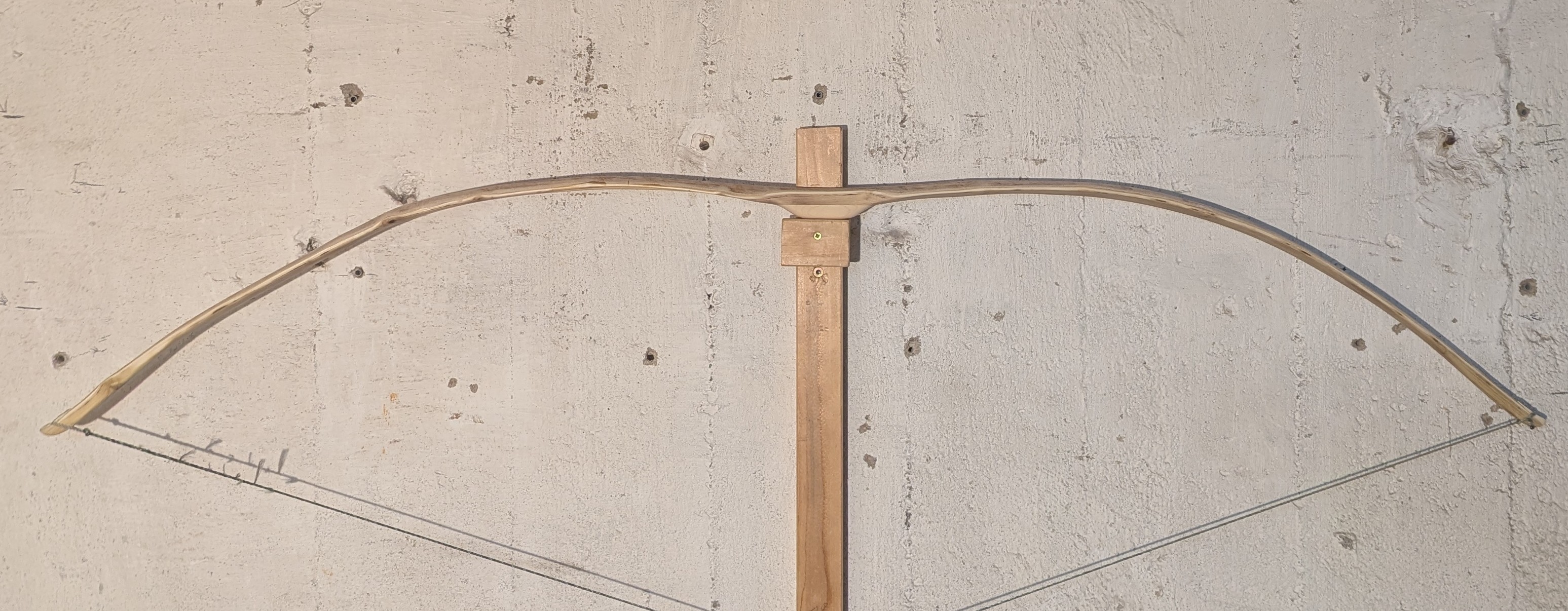

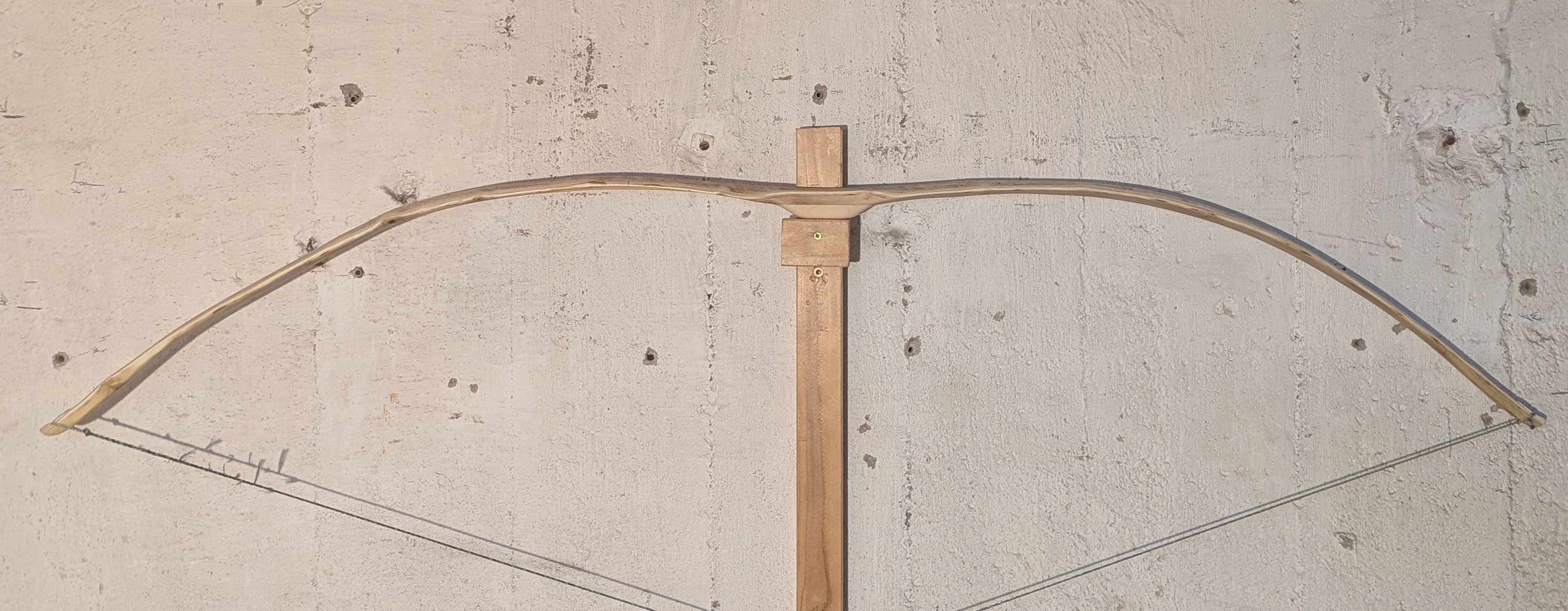

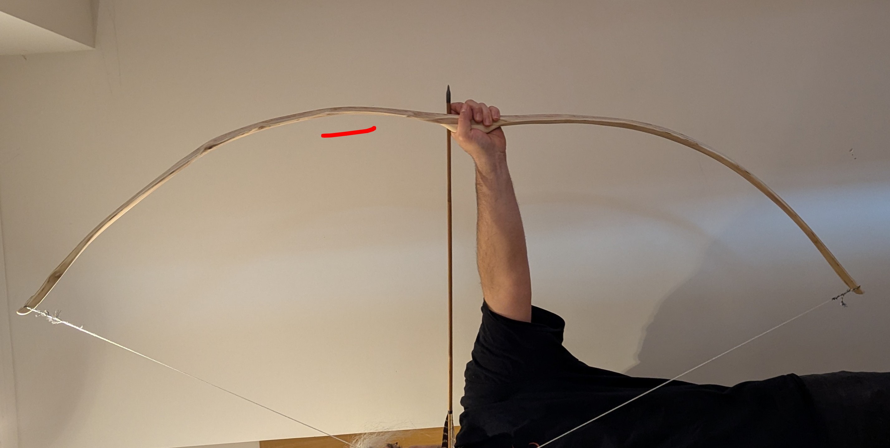

Mit dem Optischen Ergebnis bin ich Recht zufrieden. Ob es dann auch Halten wird, wird sich zeigen.
Der Bauch ist getempert. Deswegen der Farbunterschied.
Standhöhe erstmal 11cm:
20 Zoll Auszug nach ca 40 mal pumpen: Bevor ich weiter mache wäre es super eure Meinung zum Tiller zu bekommen. Seht ihr irgendwo Handlungsbedarf?
Ich denke auf Standhöhe kann ich schon gehen.
Dann würde ich vielleicht erstmal mit geringen Auszug ein paar Pfeile schießen und dann nochmal kontrollieren.
Grüße, Daniel
