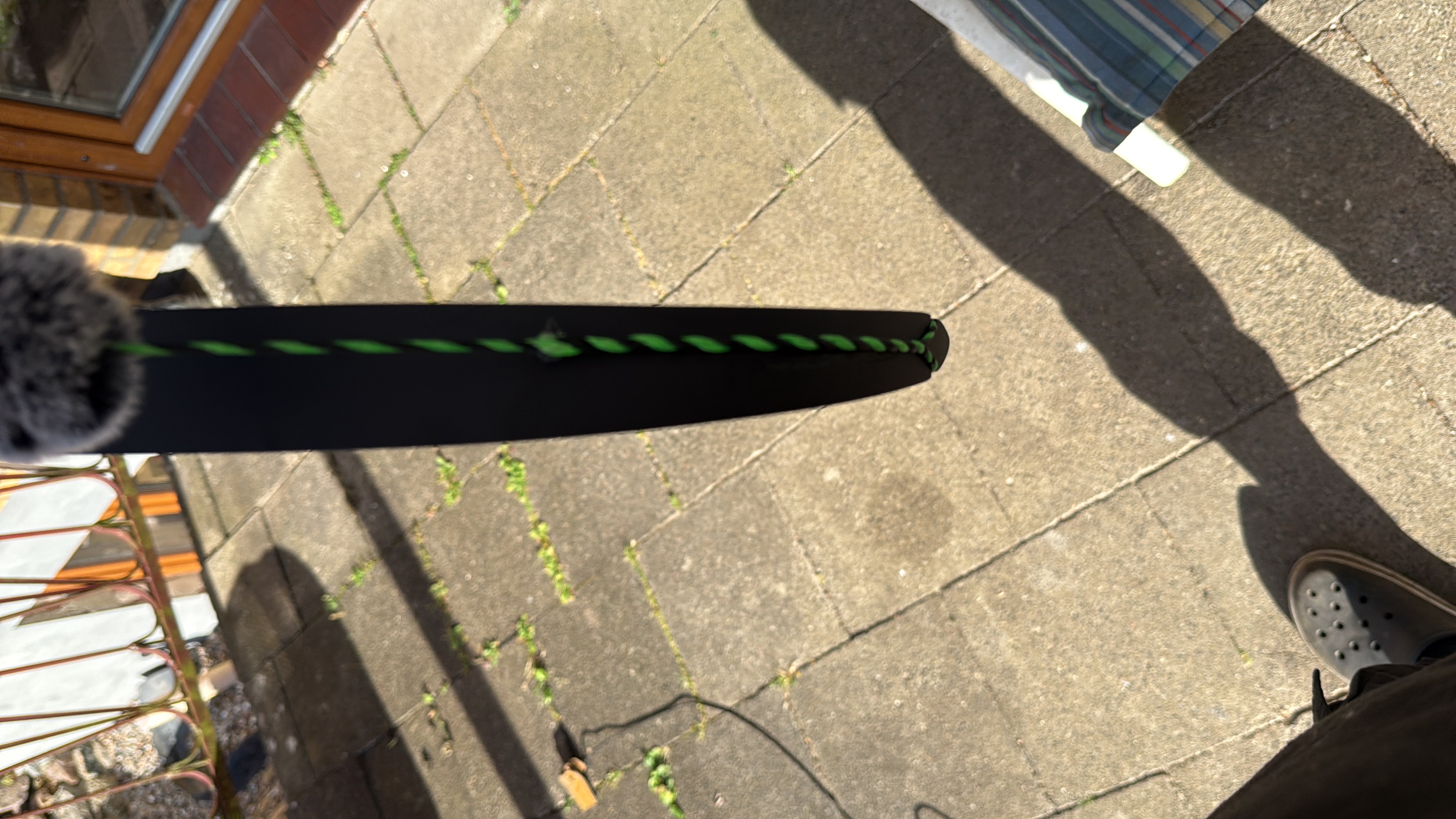

Sieht wirklich etwas verdreht aus . Aber aus der Ferne und nur anhand eines Fotos kann man das so schlecht beurteilen.
Kurzfassung :
Leg den Bogen mal in der Wohnung mit den Wurfarmen auf zwei Stuhllehnen, klemm je einen Pfeil unter die Sehne und dann schau mal aus einiger Entfernung ob diese Pfeile beide in der Wagerechten deckungsgleich sind. Wenn ja : alles OK , wenn nein, Bogen zurück !
Den mittigen verlauf der Sehne kannst du nur mit hilfe einer aufgezeichneten Mitte auf den Bogenarmen überprüfen. ( Jeweils kapp über und unter dem Griff, ( dort wo die Wurfarme beginnen zu arbeiten) auf etwas aufgeklebten Malerkrepp die Mittellinie der Sehne aufzeichnen ( besser zwei Striche durch deren Mitte die Sehne verlaufen muß), den Bogen senkrecht irgendwo befestigen und aus etwa zwei Metern Entfernung über die Sehne peilen . Verläuft die Sehne oben und unten durch die Mitte des Bogens ist erst mal alles OK. ( Natürlich vorrausgesetzt die Sehne sitzt korrekt in den Nocken und läuft pefekt aus den Recurves, ( Schußfenster beachten !!! )
( Ausführliche Anleitungen zu diesen Dingen findest du im Internet zum Thema "Olympischen recurve Bogen tunen". )
Kurzfassung :

Re: Bogenschiessen mit Kreuzdominanz nach 9 Jahren erst erkannt
Verändert sich irgendwas in der Seitstellung/Verdrehung zum Besseren oder schlechteren hin, wenn der Bogen ausgezogen wird?
Ist der neu? Technically gibts auch bei Glasbögen Tips und Tricks, sowas zu richten, aber die Liebesmühe würd ich mir bei nem Neukauf garnicht machen, freundlich um Umtausch bitten und gut is.
Achso, Standhöhe immer Herstellerangaben konsultieren, hier zwischen 8 und 8,5", wenn ich das richtig sehe.

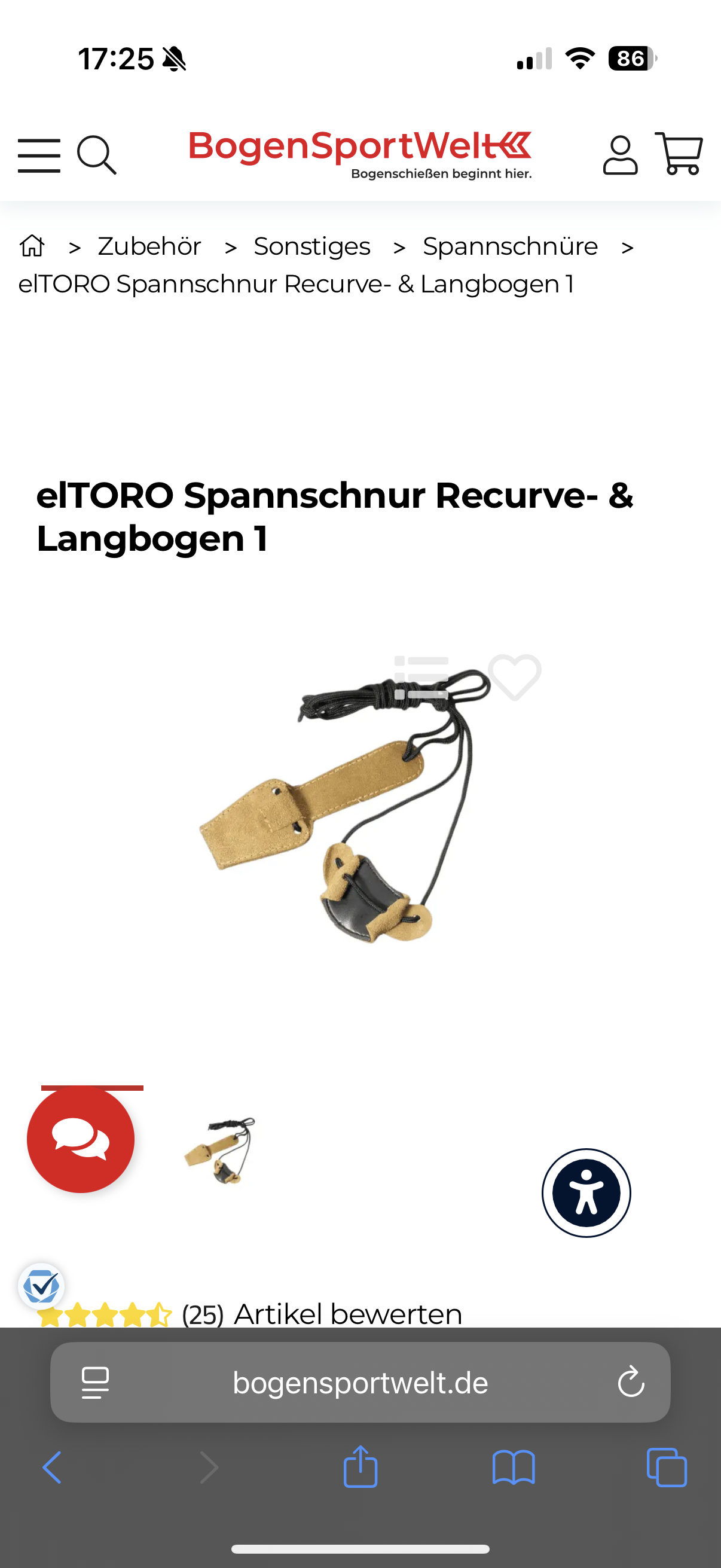

Heute kam ENDLICH der neue reklamierte Bogen, Arme sind auch gerade.
Wenn ich ihn jetzt mit meiner Spannschnur spanne ( auf dem Foto ) ist er nach einmal schießen an beiden Armen schief, nach zwei bis dreimal schießen, ist die Sehne kurz vorm runter fliegen, da sie nicht mehr in der Führung läuft. Auch beim spannen ziehen sich die beiden Arme leicht seitlich.
Wo ist der Fehler ? Ich mache das seit 9 Jahren! Ist die Spannschnur kaputt ? Tip oben raufstecken ( oberer Tip geht bei mir recht stramm rüber ohne Luft , hält die Sehne aber schön gerade , dann unten die Lasche über den Arm , hochziehen , Sehne rein fertig)
Ich checke es einfach langsam nicht mehr
Wie gesagt, ungespannt ist er gerade, Standhöhe ist auf 7,8 Zoll, empfohlen ist 8-8,5.
Bitte helft mir irgendwie, bin morgen verabredet und hier halb am verzweifeln
Okay, irgendwie liegt es an der Spann Schnur .. habe jetzt noch ein paar mal bespannt, StandHöhe höher gedreht, und die Sehne oben am Arm war mit dem sozusagen unterem Ende der Öse nicht mittig???
Soll ein derartiger Effekt wirklich an der Spannschnur liegen? Das wäre krass.
Auf empfohlener SH ist er nicht verdreht? Warum schießt du mit geringerer SH?
Hatte die Standhöhe jetzt mal geändert auf 8,2 Zoll, der Bogen ist kerzengerade , wenn ich leer ziehe nach dem spannen zieht er sich zur Seite , denke mein Ringfinger ist das Problem..
Sobald ich einen Pfeil schiesse ist alles gut, Sehne ist nach jedem Schuss immer mittig in der Kerbe und nichts ist krumm, keine Ahnung was das war? Habe gestern 6 Stunden mit dem Bogen geschossen , ohne Probleme. Vielleicht bin ich da auch einfach zu genau
Kann mir jemand sagen welche Sehne ich nehmen soll? Der Bogen ist ja FastFlight tauglich, sowas hab ich noch nie probiert , oder gibt es da „die perfekte Sehne“ für den Bogen den ich habe ?
