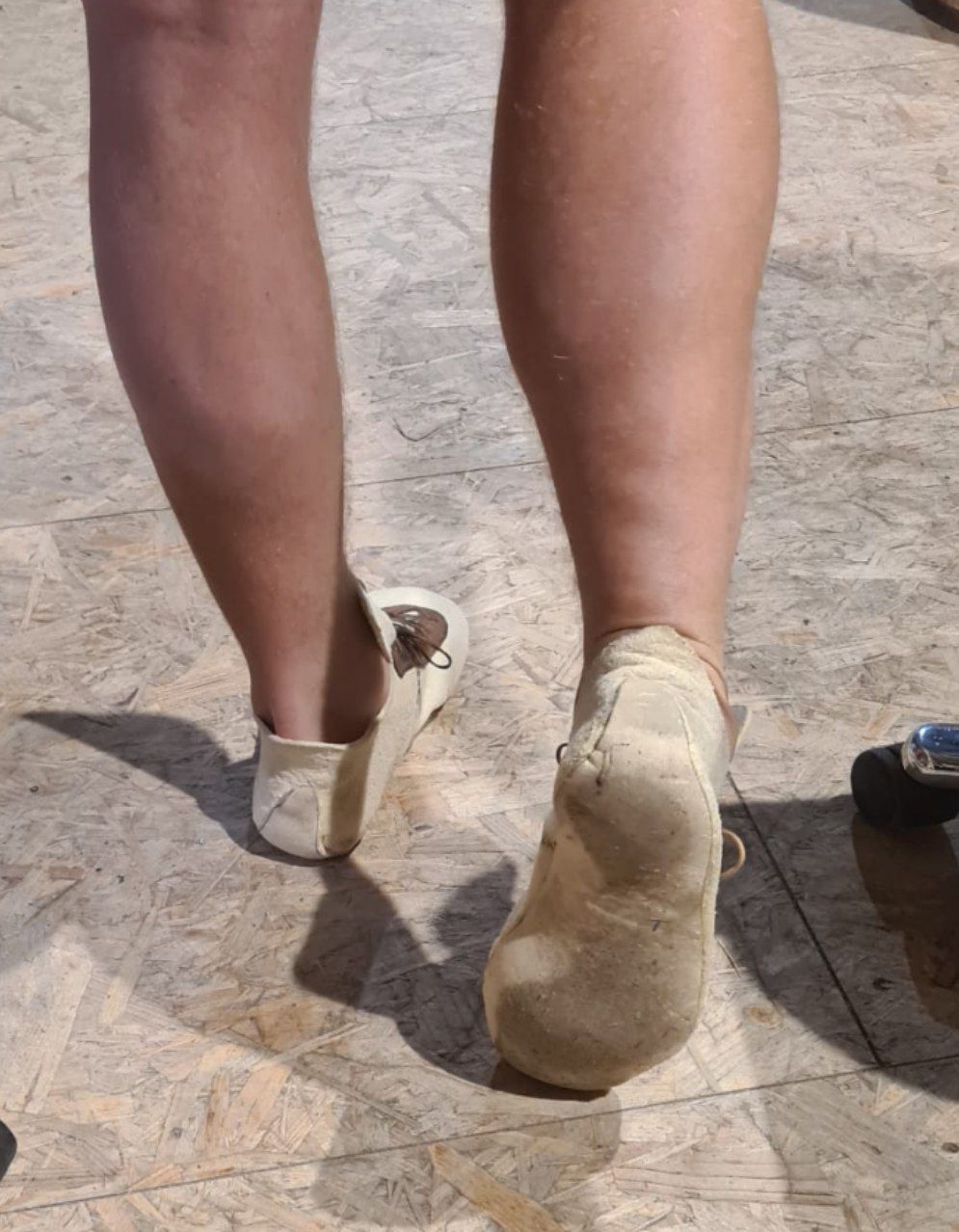

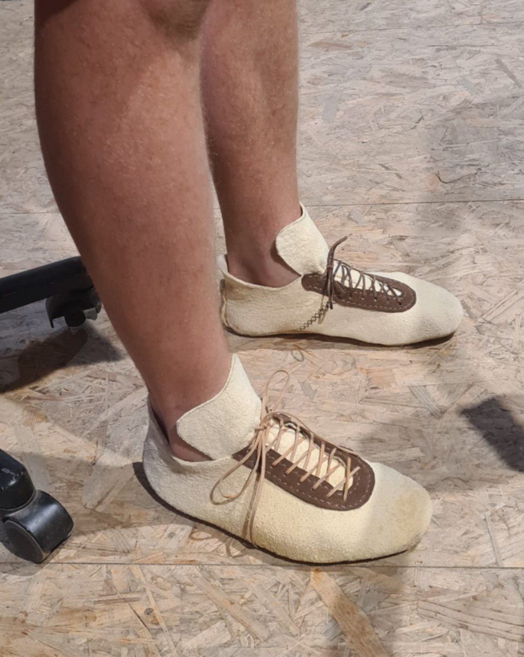

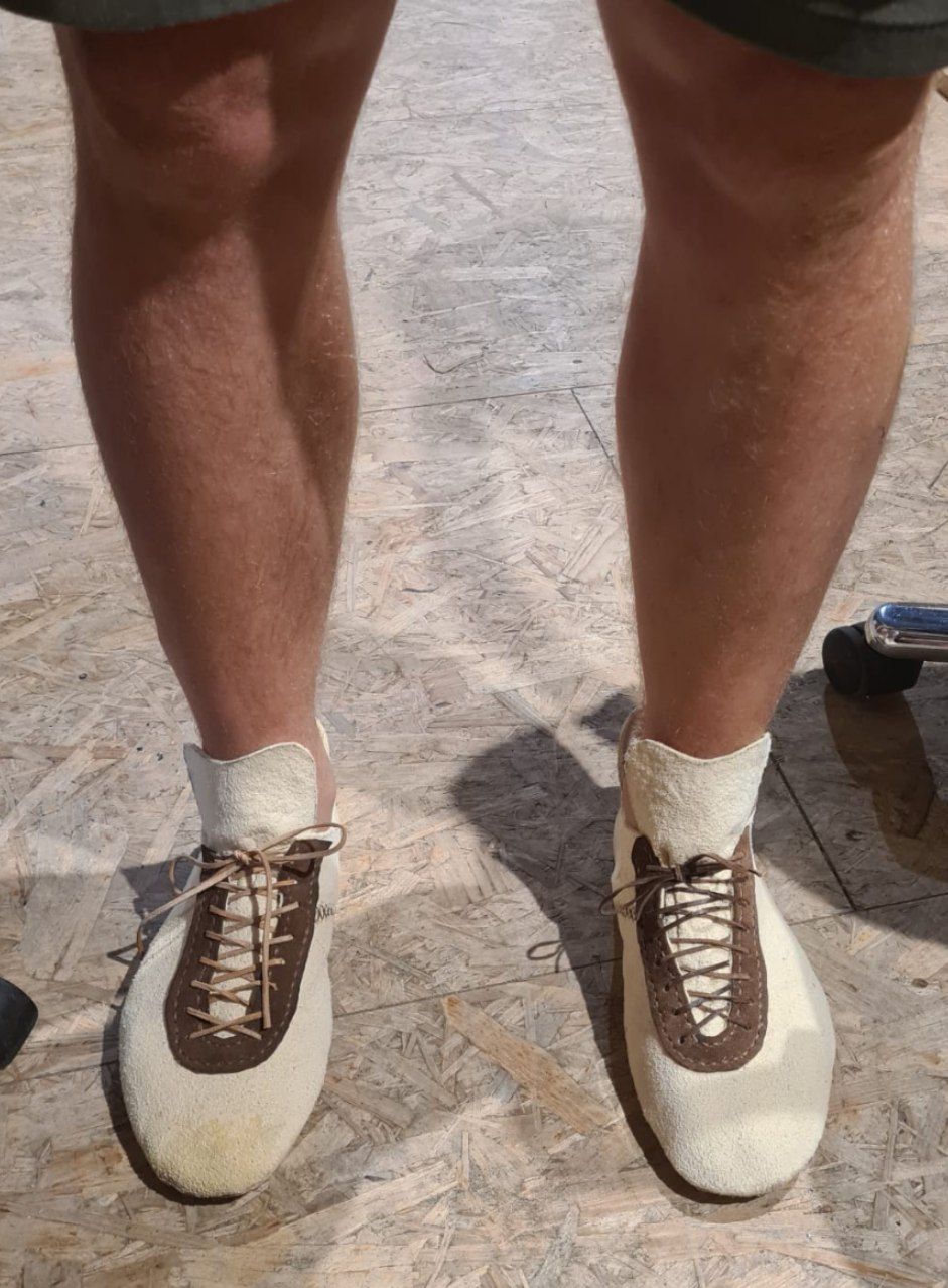

Hey Leute, ich habe mich mal dran gemacht und mich an Mokassins versucht.
Entschuldigt die schlechten Fotos.

Jetzt beginnt das Nähen. Zuerst werden die Verstärkungen der Schnürsenkel geklebt und aufgenäht mit Sattlernaht.
Danach wird der Schaft an der Schnittstelle wieder zusammengefügt. Dazu habe ich von innen ein Stück Rest angesetzt und beide Enden des Schaftes auf Stoß daran verklebt. Anschließend mit einem Kreuzstich vernäht.
Nun wird der Schaft auf links gekrempelt und mit der Sohle verklebt. Dafür sind die Referenzpunkte wichtig die ich auch auf das Leder übertragen habe. Wenn alles sitzt wird vernäht.
Ich habe die Löcher mit der Ahle vorgestochen. Wichtig ist die Ahle schräg durchzustechen. Genäht habe ich wieder mit Sattlernaht.

Sehr schön geworden und eine klasse Anleitung, sehr ausführlich, Danke!

Hey Thomas, die Sohle ist auch aus Sämisch gegerbtem Hirschleder, der eben von kra erwähnte Nacken. Ja der ist relativ dick. Das kleben der Sohle dient nur dazu alle Teile kurz zu heften, die Verbindung erfolgt dann über die Sattlernaht.
Nur kleben hält nicht lange denk ich, obwohl ich auch guten Schuhmacher Kleber verwendet habe.

Die trag ich immer wieder mal gerne, allerdings meist im Haus oder im Garten wenns trocken ist.
Schwachstelle sind die Stelle an der der Zehennagel der großen Zehe das Leder "löchert". Allerdings habe ich meine etwas zu kurz geschnitten.

Kompliment für deine Arbeit.

PS ich trage meine selten weil die Sohle (sämisch gegerbtes Hirschleder) mit den Jahren sehr glatt geworden ist.... wirkt auf Waldboden mit Laub wie laufen auf Glatteis...🙈🤣

Ich bin auch mal gespannt wie lange sie halten und an welcher Stelle sie sich Durchschubbern werden. Das mit der glatten Sohle kann ich mir auch bildlich vorstellen das dass kommt :D
