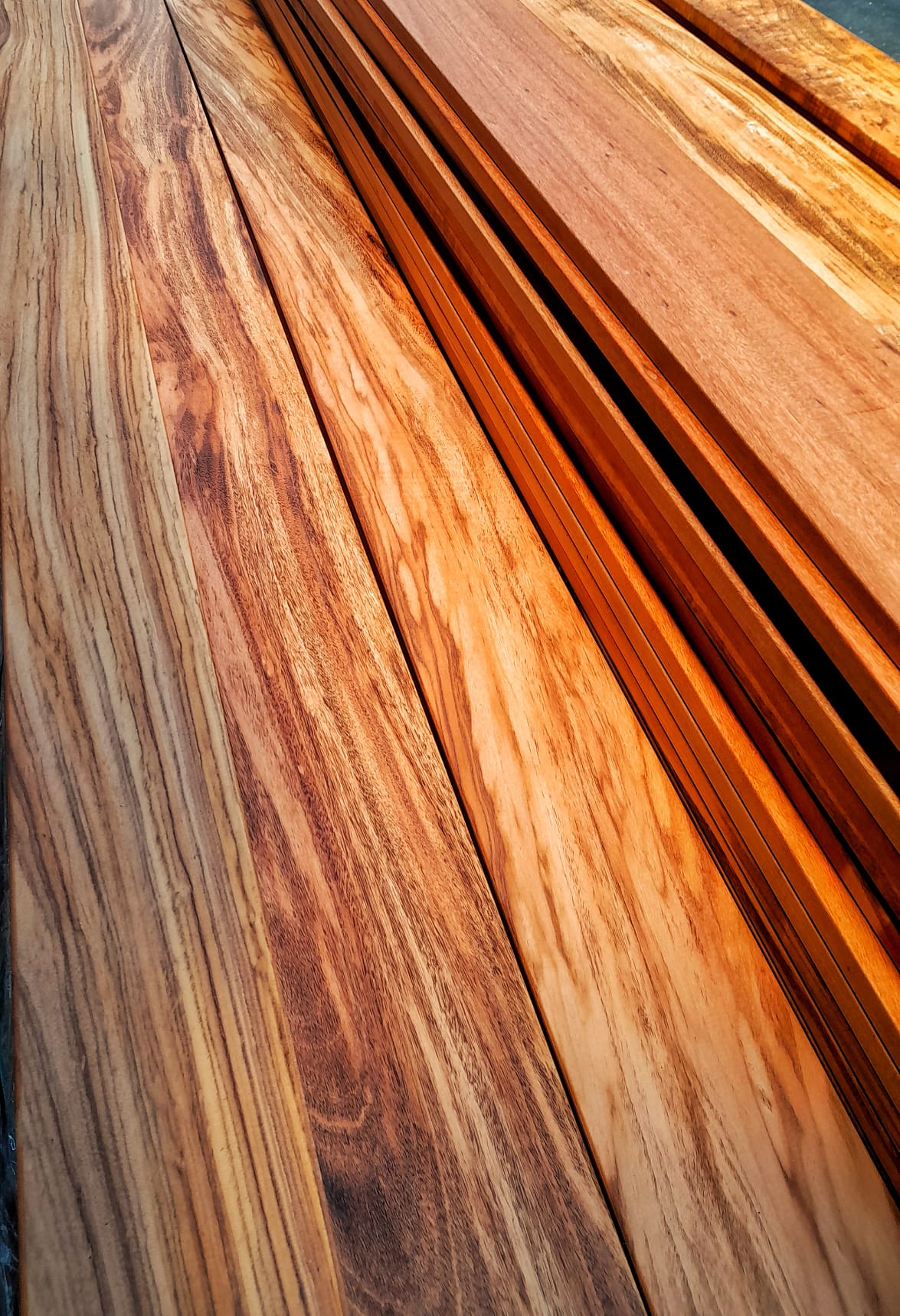

Ich hab zuhause noch einige Bohlen Tigerwood / Muiracatiara/ Goncalo alves oder wie auch immer man es nennen mag, die lang genug zum Spleißen sind (eine der Bambusbackingideen), habe ich damals bei meinem alten Arbeitgeber von nem Lieferanten bezogen.
Nun is natürlich die Frage, taugt das Zeug auf Druck. Ich denk fast schon, das is bockhart und sackschwer, ähnlich Ipe. Insooooofern bin ich bauchgefühlstechnisch guter Dinge, dass das was geben könnte.
Vorher babsch ich mal n kleines Stück zusammen und schau wie es bricht.
Warum eigentlich der ganze Act? Weil ich n Bogen mit dem Look will :D
Mit der Zeit dunkelt der Grundfarbton zu nem satten rot-orange nach

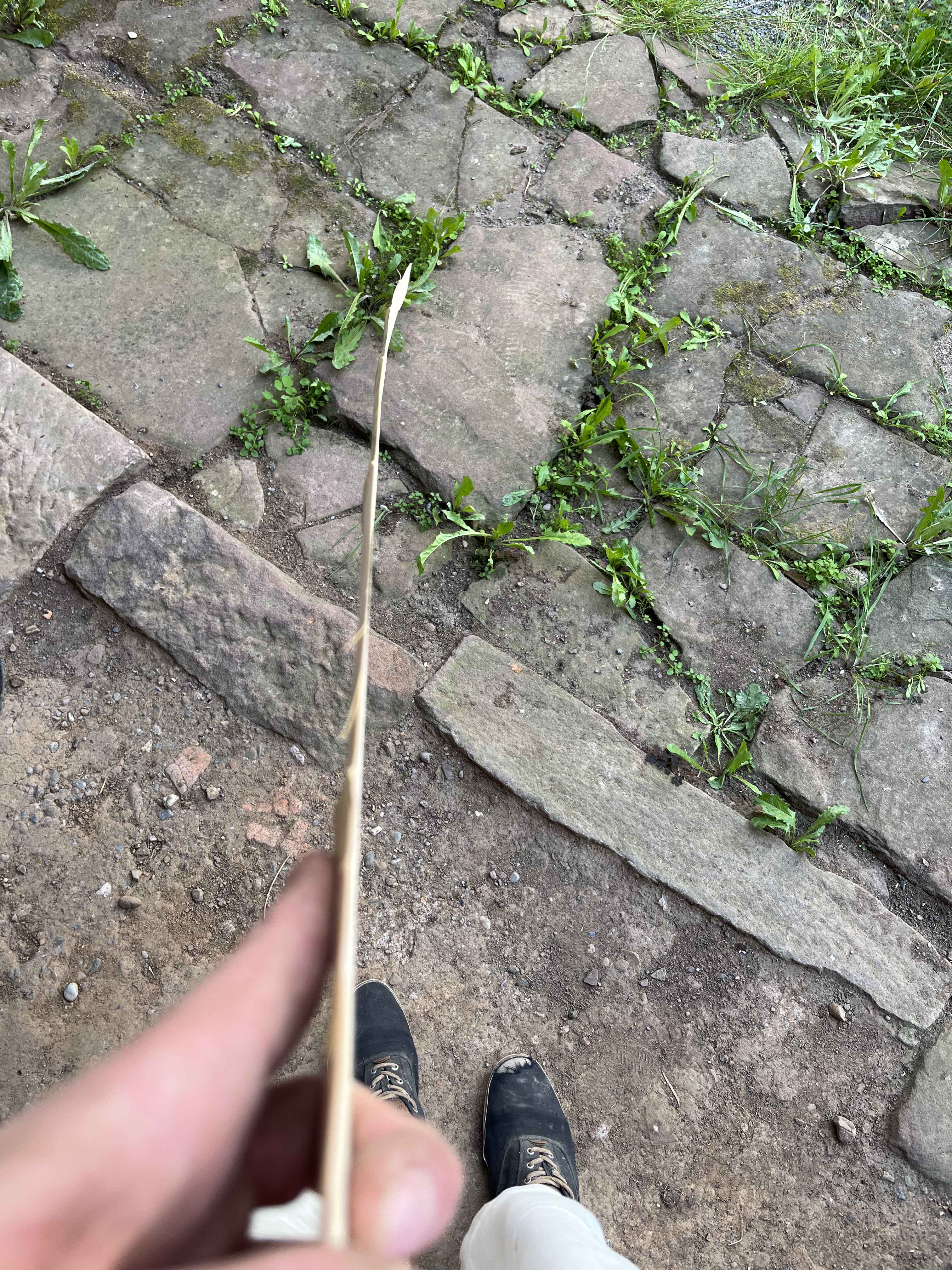

Kurz den Bodentiller checken, ob das ne vernünftige Kurve macht -> biegt sich ohne Schwachstellen, nehmen wa so.

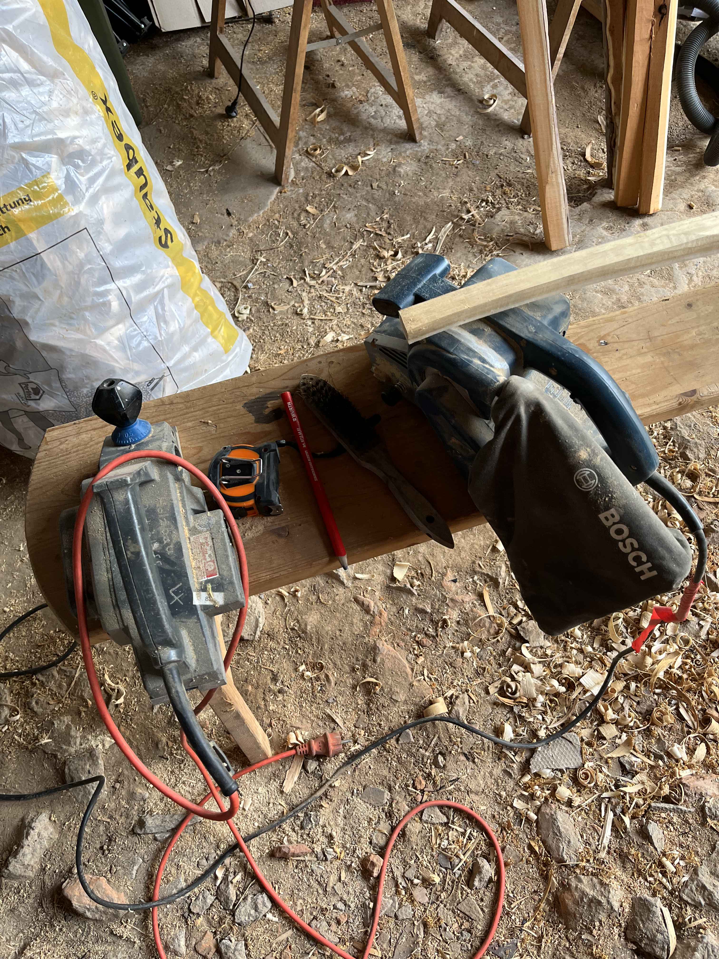

Backing? Bambus!
Hier der Kandidat (Danke @JürgenM dafür :-* )
Schick aber dick
Schick aber dick

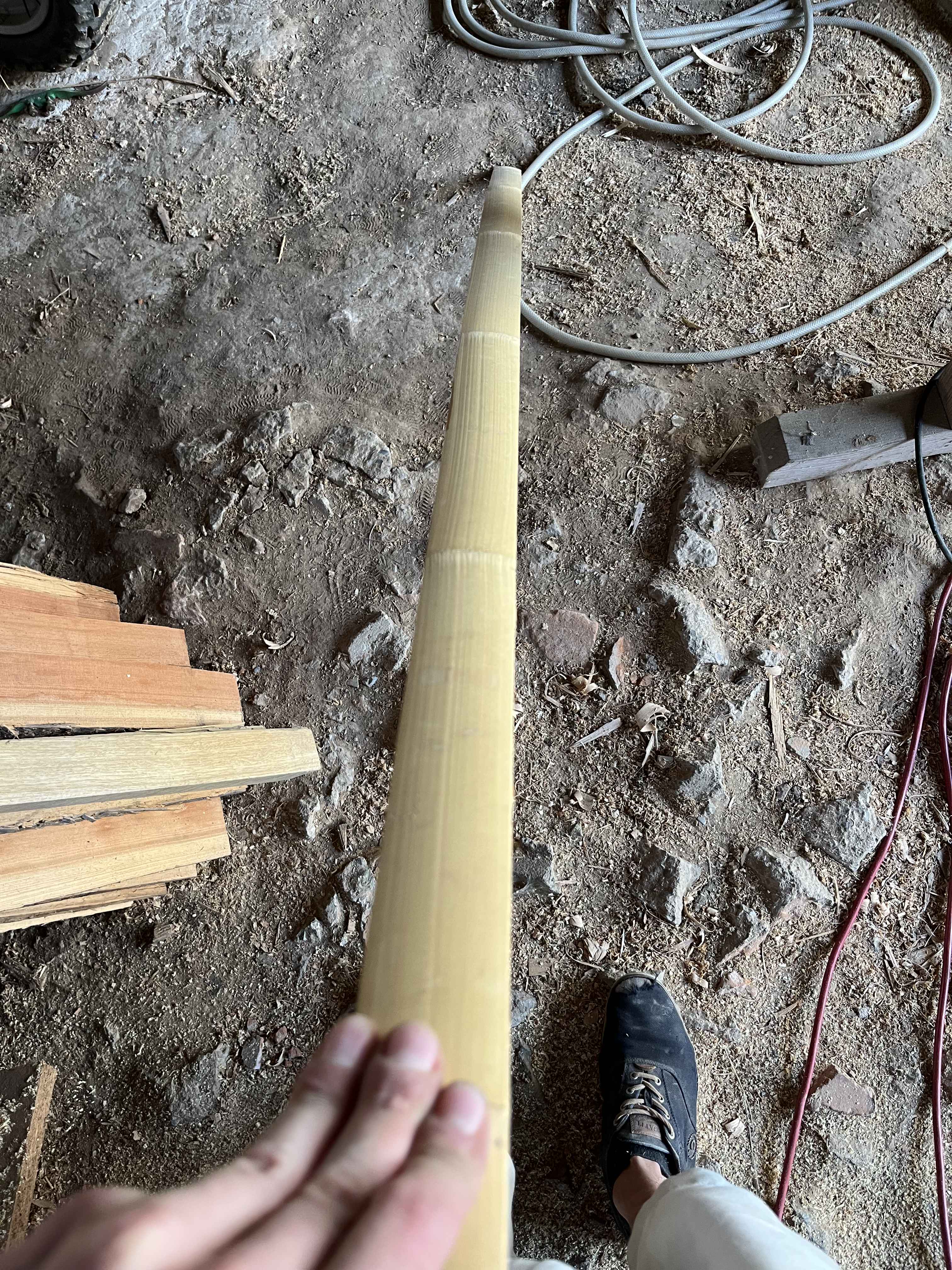

Jetzt was ganz unorthodoxes: Ich mach die Bambusleisten immer im Hobel dünner :P Macht die Bereiche in den Nodien etwas platter, aber das sieht man wuuuunderbar danach im Faserverlauf und nimmt das einfach mit E-Hobel und Bandschleifer beim Tapern weg. Einfach net übertreiben und insgesamt genug Fleisch stehen lassen. Achso, zum Tapern zwing ich die Laminate einfach an einem Ende auf einen Bock und bearbeite den ggü-liegenden Wurfarm ab Mitte.
Vorm Tapern. Man sieht die gekappten Fasern vor der Nodie auslaufen. Das muss dann beim Tapern ausgeglichen werden.
Bambus wurde auf so ~4mm auf 2mm gemessen mit Schieblehre getapert, minus Wachsschicht gibt das so 3.5/3 auf 1,5/1 denke ich. Wir wollen ja das hübsche Tigerwood net stressen.
Ein Hauch von Bambus

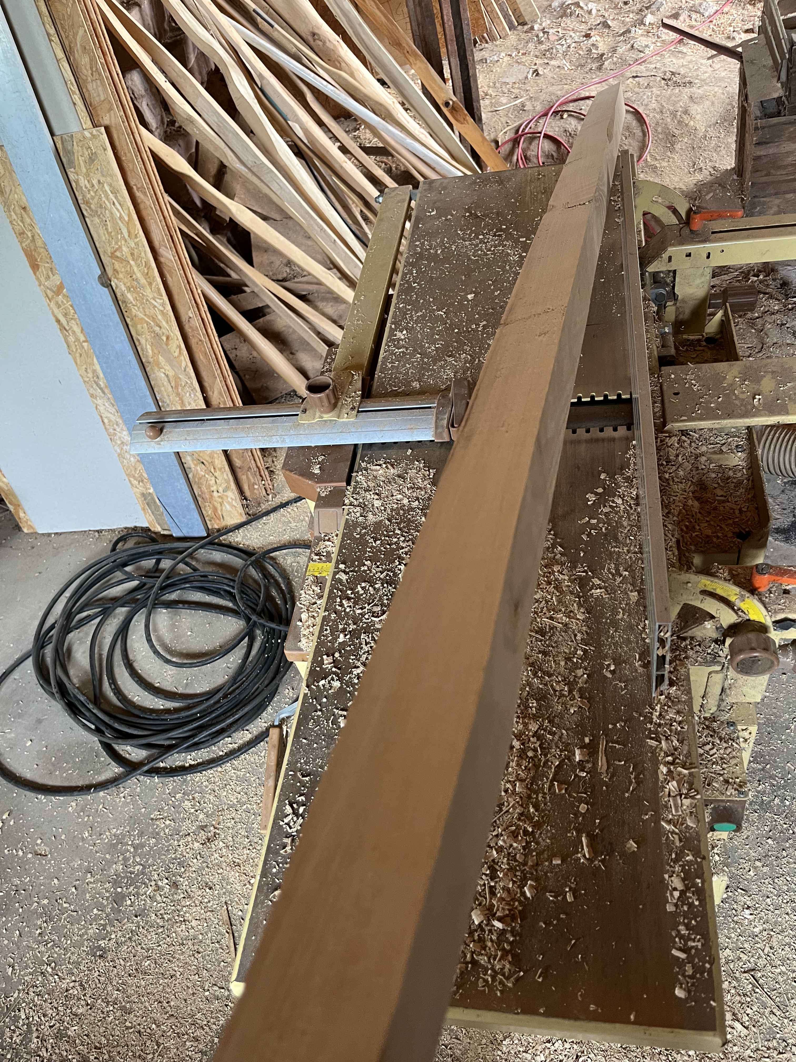

Danach gings gestern an den Belly (nach dem Backingbeitrag heut Nacht hab ichs dann mal mit Schlafen versucht :D ). Ein Stück Tigerwood mit geraden Faserverlauf rausgesucht:
Hello there beautiful
Einmal Kreissägen und Hobelbehandlung, um zwei 12mm Leisten zu bekommen:
Tadaaaaa
Tadaaaaa

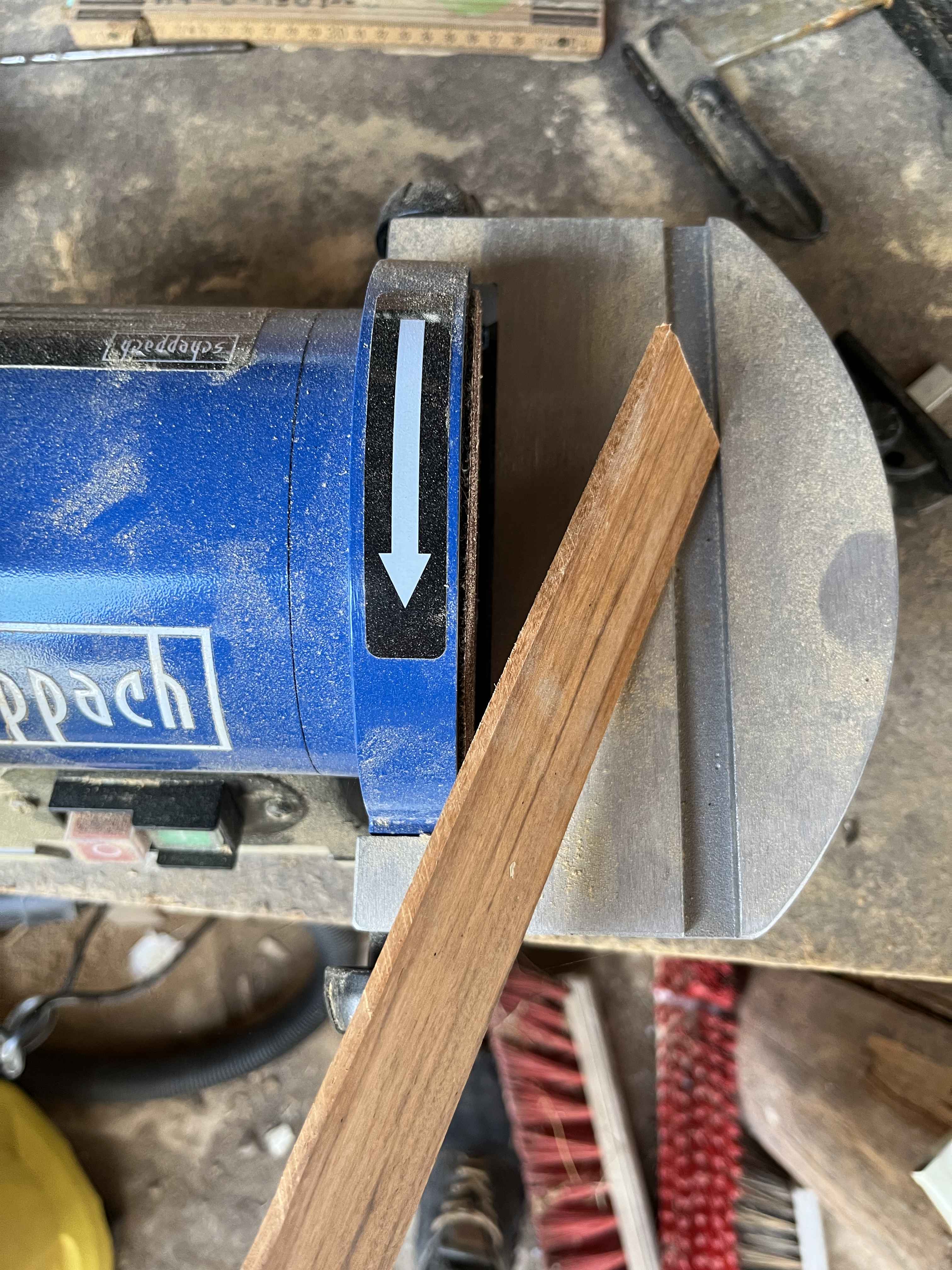

Bei der Gelegenheit wird auch gleich 5mm Powerlams runtergeschnippelt, wenn ich Laminate spleißen muss ist das für mich Pflicht fürs gute Bogenbauergewissen. Und gibt schönen optischen Akzent, ich nehm meistens das Bellyholz, und da ich auch immer auf den Kontrast Mittellage-Belly achte, sieht das immer ganz nett aus. Hab mal 30cm gemacht. Hauchfein am Tellerschleifer ausschleifen:
So in etwa
So in etwa

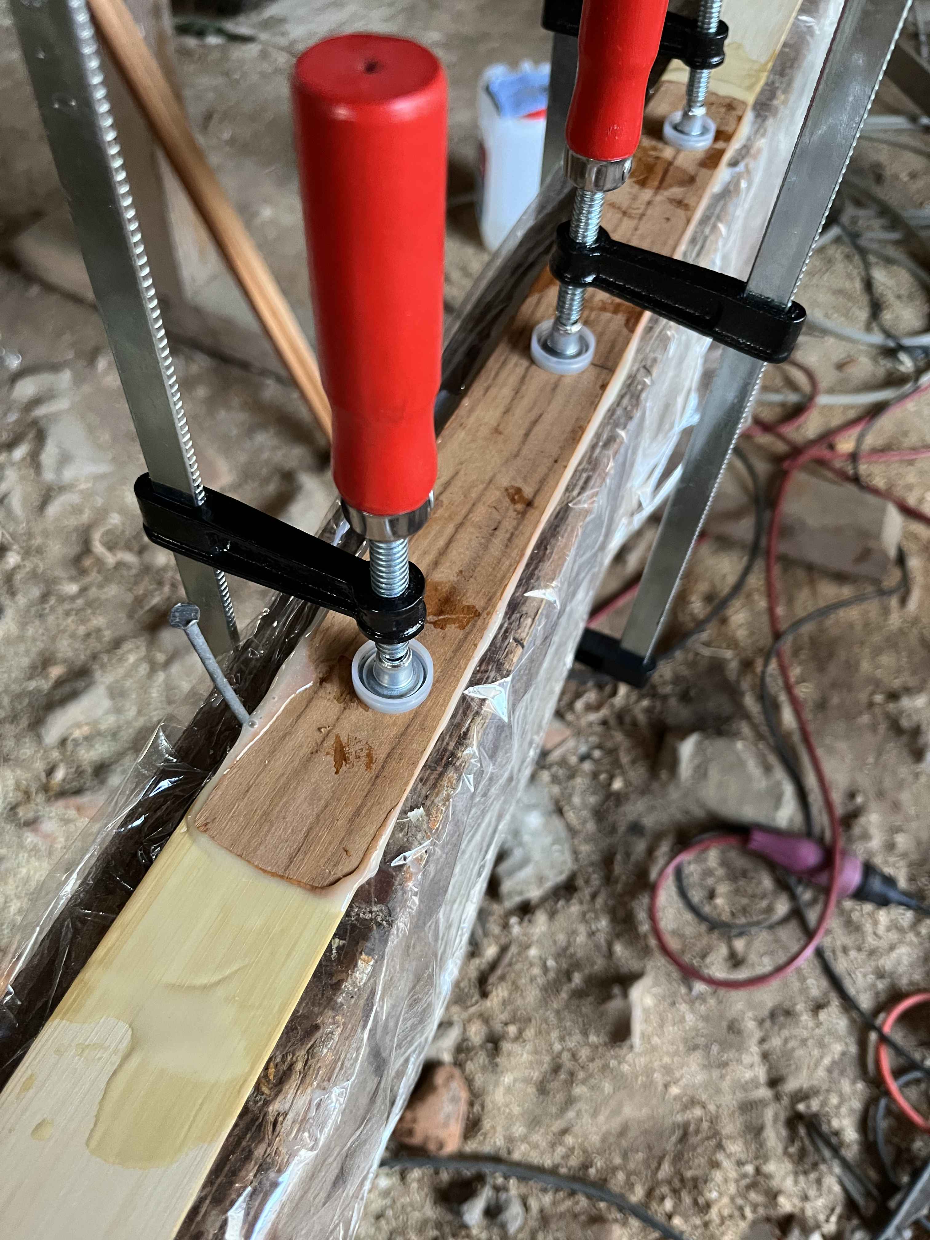

Spleiß in den Bellylaminaten angezeichnet:
Beeeeedauerlichwerweise ist das einzige, was hier fehlt, ne Standbandsäge (Handbandsäge (was für zwei klangvolle Wörter :) ) is da, aber eeeeetwas zu groß für Spleiß in nen 4cm Brettchen sägen....das Ding hat so 25kg ::) :P ). Also Attacke mit Stichsäge, Japansäge und Schlüsselfeilen. Ich hab Dinge zu tun, deswegen hab ich nicht bis "wunderschön" gearbeitet, sondern nur bis "so wird scho heben mit Uhu endfest" :D Kommt eh Griffleder drüber :P
nicht schön aber selten

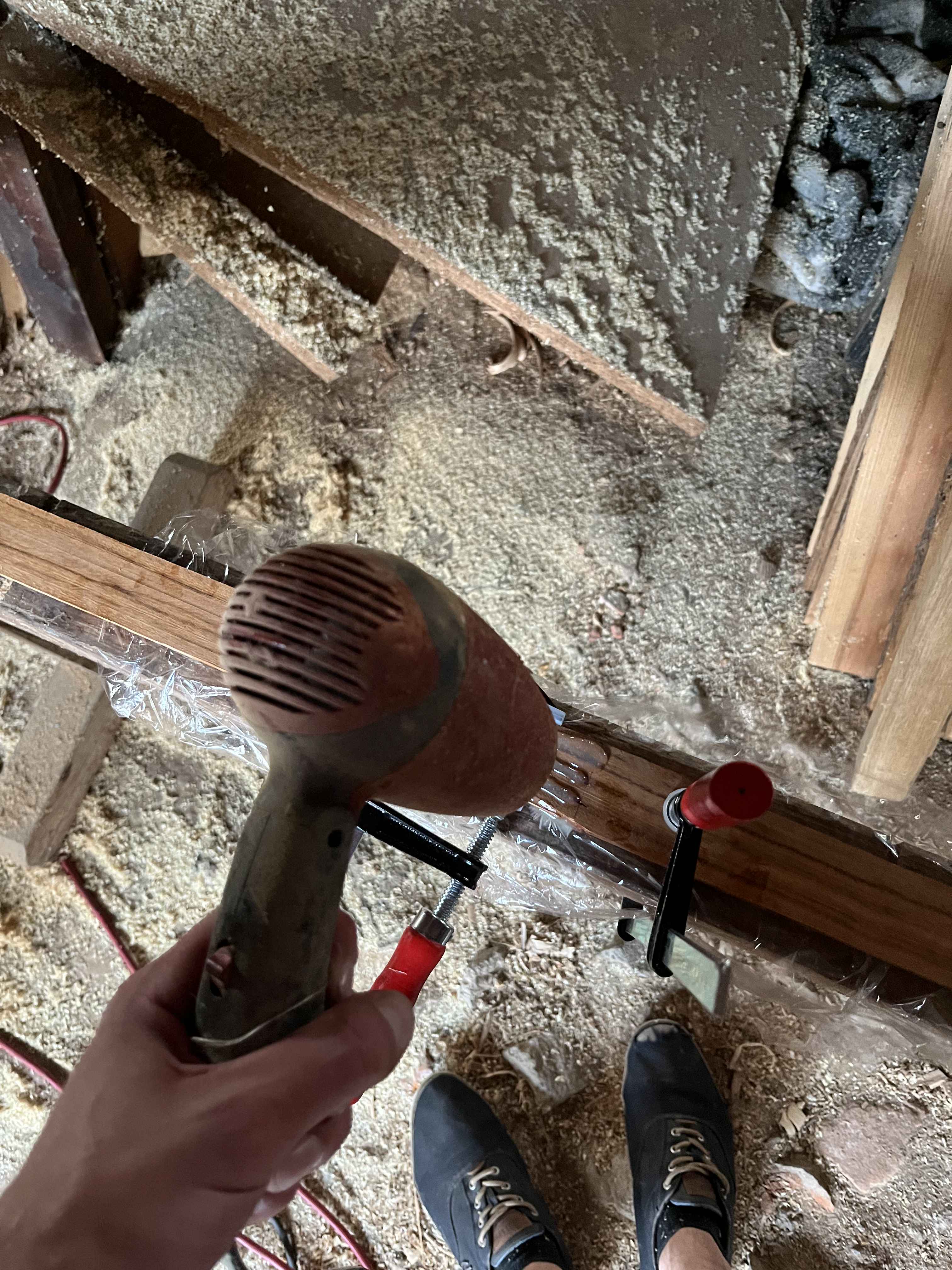

Powerlam und Spleiß hab ich dann noch geklebt. Einfach auf zwei Böcken, Frischhaltefolie druff und ab gehts. Für Epoxykleben hab ich so 20 Billigzwingen, die biegen sich schön und üben net viel Druck aus. Anziehen soweit ich es mit nur Daumen und Zeigefinger schaff (bei Reflexformen Daumen plus Mittel- und Zeigefinger :D )
Und dann noch etwas Liebe geschenkt mit meinem Epoxywerkstattreisefön, wird n bisschen kühl hier nachts, deshalb wollt ich bisschen nachhelfen:
Sehr meditative Tätigkeit
