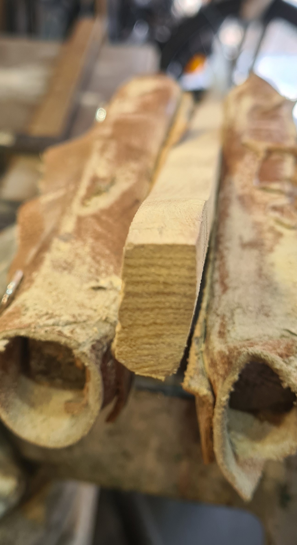

Hallo Neumi,
Hab zwei Fotos gemacht dort wo der Jahresring unterbrochen ist war ein Ast. Das Stück Holz kann ich dort wahrscheinlicher sogar wegnehmen. Ja mit dem Holz, ich versuche mit dem klar zukommen was ich hier vor der Haustür habe. Ich Bau ja "nur" für mich. Habe aber den Anspruch immer besser zu werden.
Danke Horst
MFG Horst
Beiträge: 6798
Hat gedankt: 276 Mal
Hat Dank erhalten: 403 Mal
Re: Robinie, in Arbeit Ziel 50# @ 26"
Das Foto der Stirnseite ist leider etwas unscharf, aber nach dem was ich zu erkennen meine, würde ich mind. auf den ersten, markierten Ring arbeiten. Den schätze ich auf 1 mm Dicke.
Und damit liege ich noch ganz weit weg von den üblichen Empfehlungen mit 3-4 mm Minimum.
Übrigens sind Ziehklingen das optimale Werkzeug um Frühholzreste und sehr dünne Ringe zu entfernen.

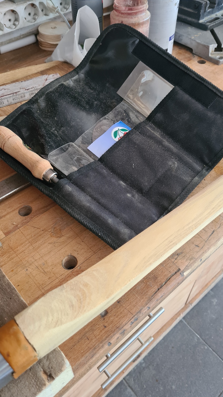

HorstO
Beiträge: 85
Registriert: 10.06.2025, 19:15
Hat gedankt: 12 Mal
Hat Dank erhalten: 9 Mal
Beitrag von HorstO »
Meinst du so was.
Nächste Woche nehm ich das in Angriff
Momentan bin ich hier dran.
Danke und LG Horst
MFG Horst
Beiträge: 6798
HorstO hat geschrieben: 13.06.2025, 14:14 Meinst du so was.
Das Ding mit der Kirsche könnte eine Schwanenhals-Ziehklinge sein. Ja, sowas meine ich.
