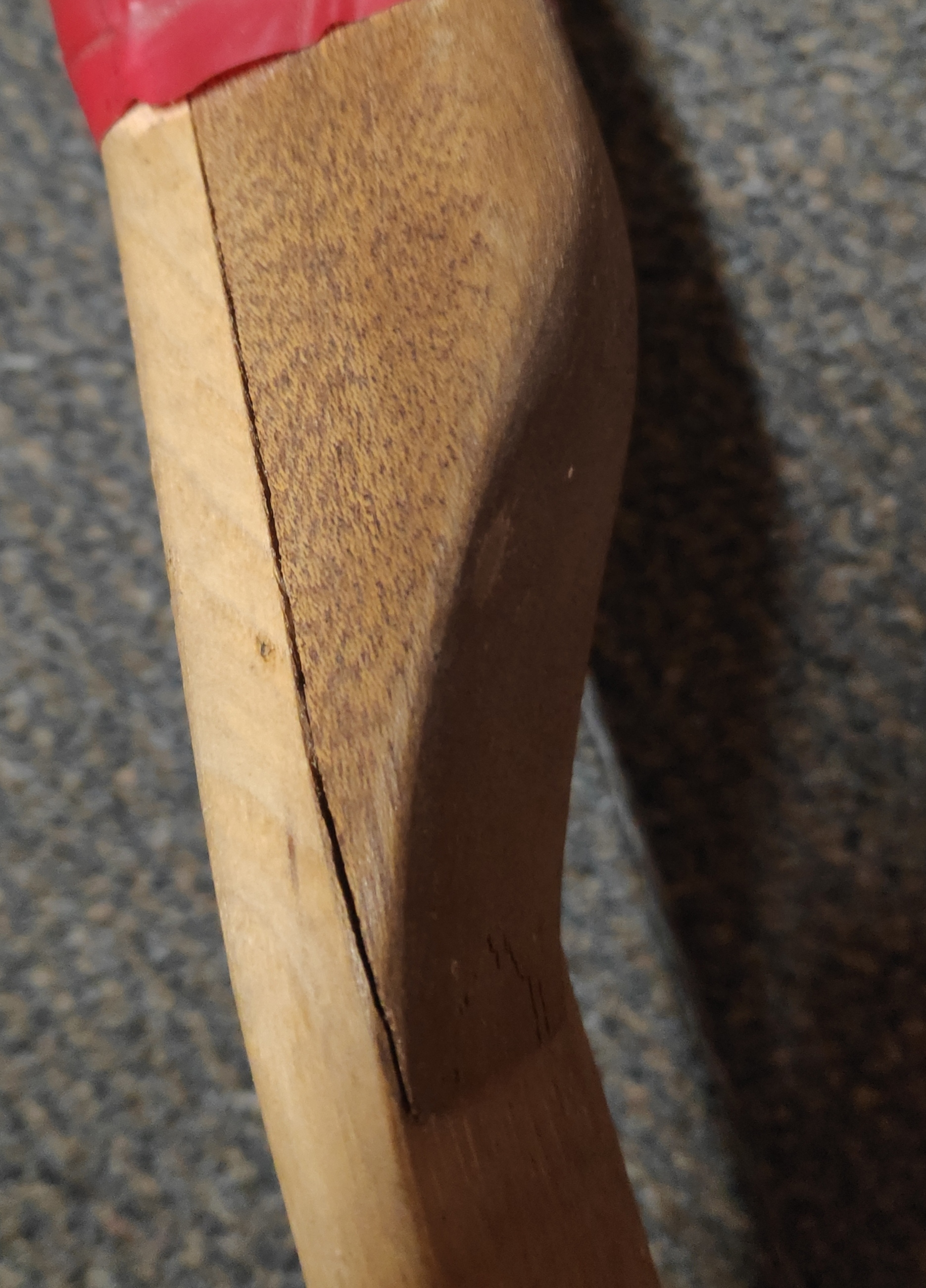

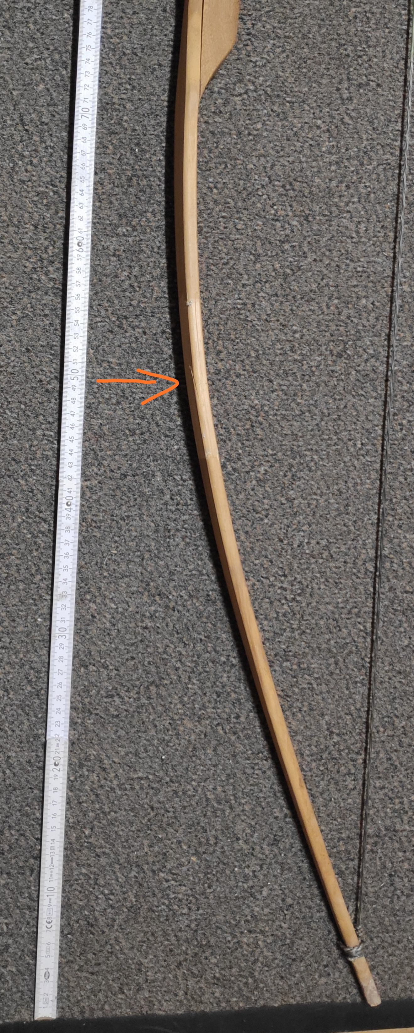

Ich habe also einen Flachbogen von einem Kumpel geschenkt bekommen, (vermutlich könnte es Ulme sein)

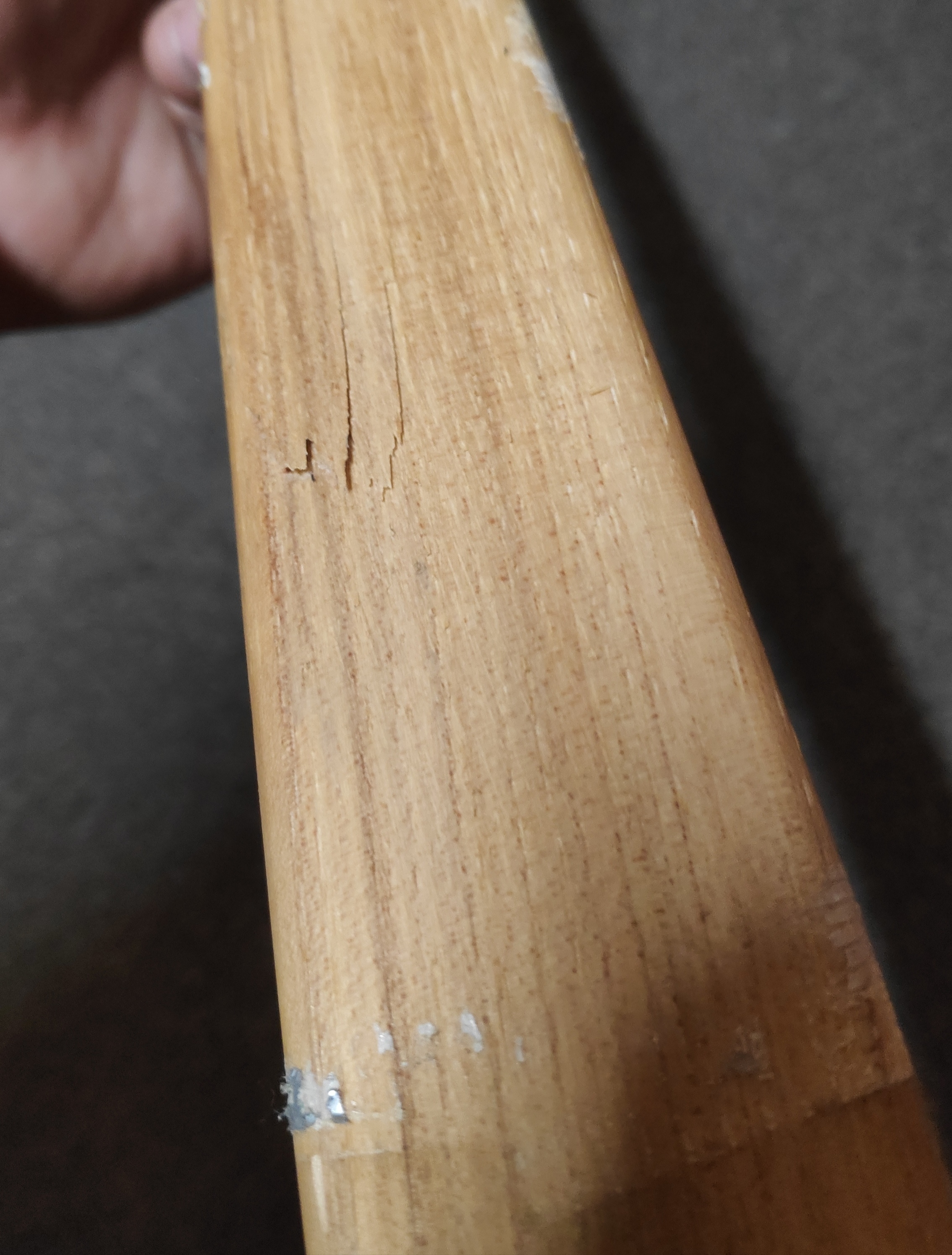

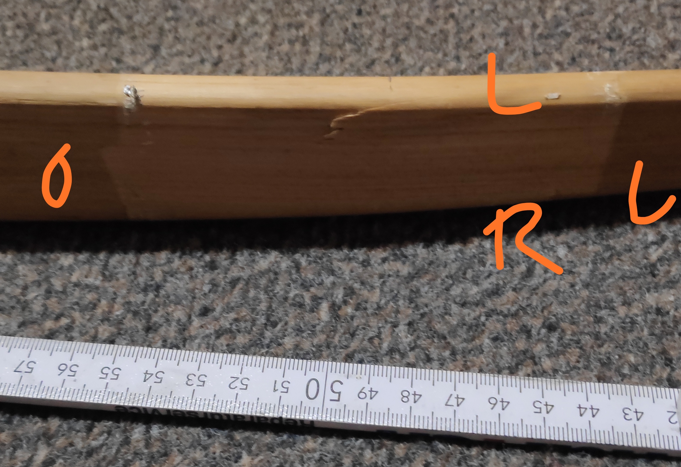

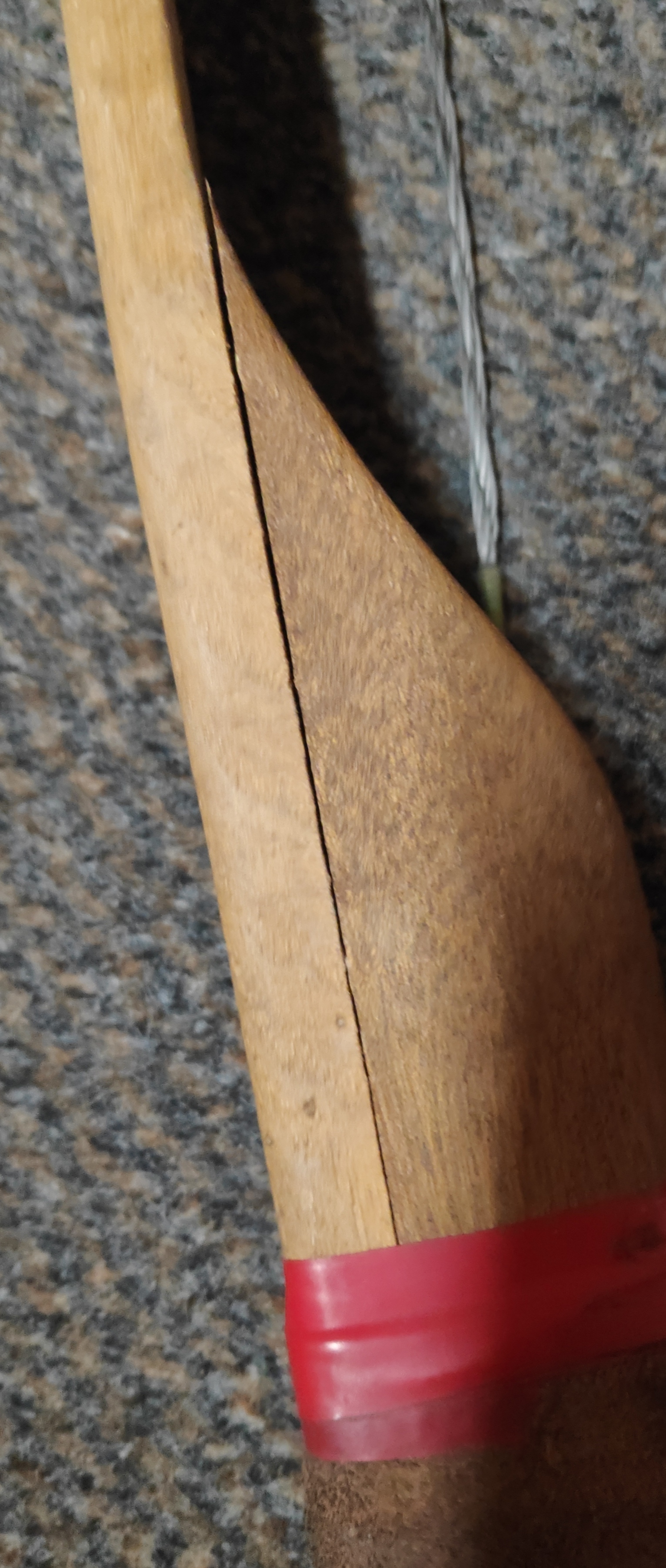

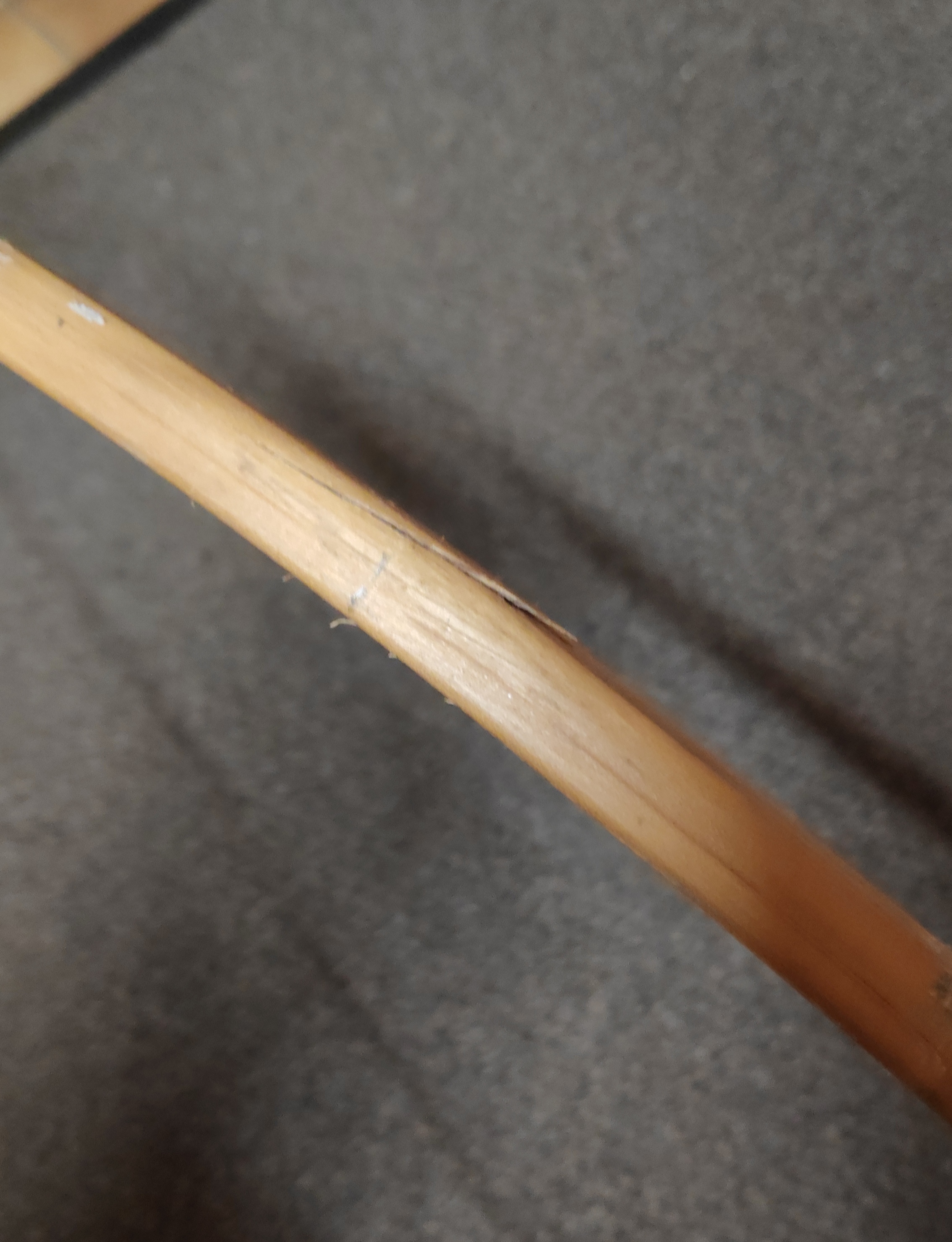

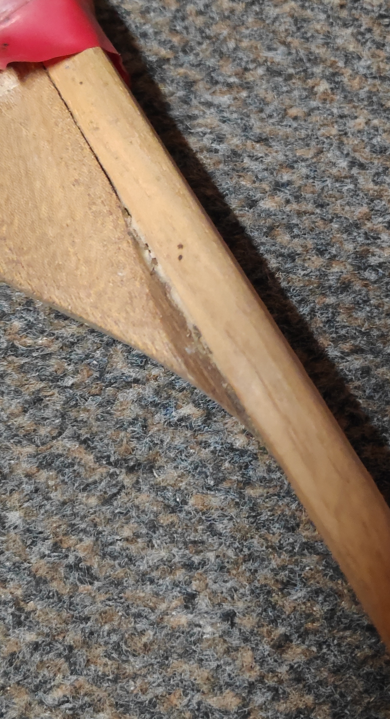

An einem Wurfarm ist ein Spreissel aufgestanden, und das Griffstück hat sich gelöst.
Hab mal ausgezogen und gemessen, hat so ca 20# bei 28"
Nun wäre meine Idee das Teil (möglichst günstig) zu reparieren.
Spreissel verkleben (Holzleim? Epoxy?) und dann mit einem Backing (gibt's ja fertige Laminate zu kaufen) zum einen zu stabilisieren und zum anderen mit den Pfund höher zu kommen. Als alternative zum reiterbogen (30-35#?)
Wie viel ist da bei einem normalen Backing möglich?
Was machen die verschiedenen Hölzer, was passt zu Ulme? Kirsch? Hickory? Oder Glas? Oder Leder/Haut/Sehne?

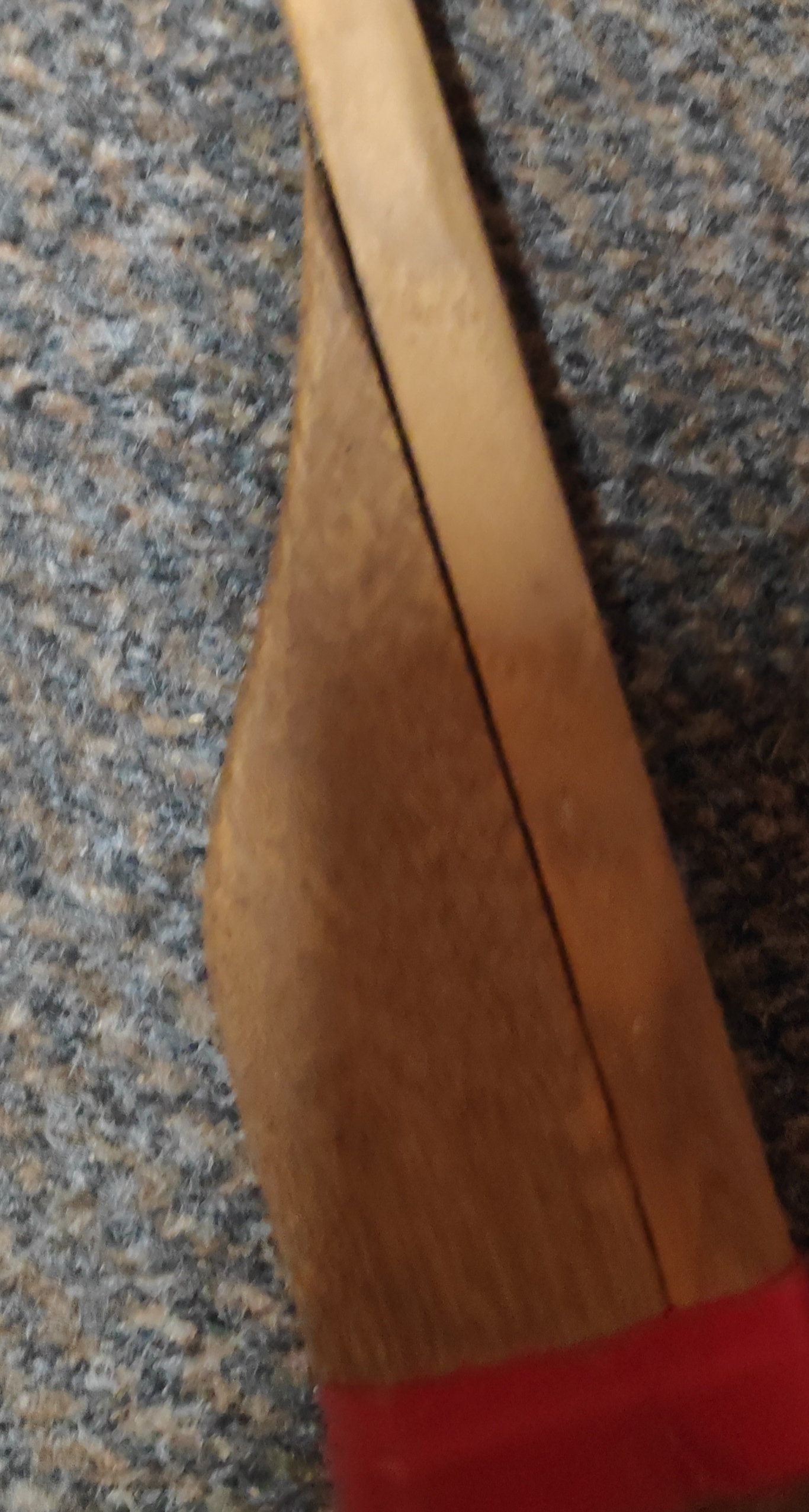

Was mach ich mit dem Griff, der müsste ja eigentlich mitbiegen, tut er aber in dieser Konstruktion natürlich nicht.

hat der Bogen stehende Ringe?
Wo hebt sich der Span ab? (Bauch, Rücken, Seite?)
Länge des Bogens?
Länge des Bogens?

Klassische Bogenform aus dem zweiten Drittel des letztes Jahrhunderts.... so sahen unsere Kinderbogen aus...
Konnte mensch damals im Waffen Geschäft kaufen...
Mach doch mal scharfe Bilder von den Sehnenkerben, die sehen so aus als hätte jemand einen "Alemannen oder Wikinger Bogen" nachstellen wollen.....
Ich würde Span und Griff mit Epoxyd reparieren, beim Span, vorsichtig anheben und Kleber reinfönen.... und Wicklung drum.... der Bogen scheint in dem Bereich an beiden WAs ja irgendwelche Wicklungen gehabt zu haben..
Der Reparatur Versuch am Griff macht etwas Mühe, sollte aber noch im Rahmen sein....

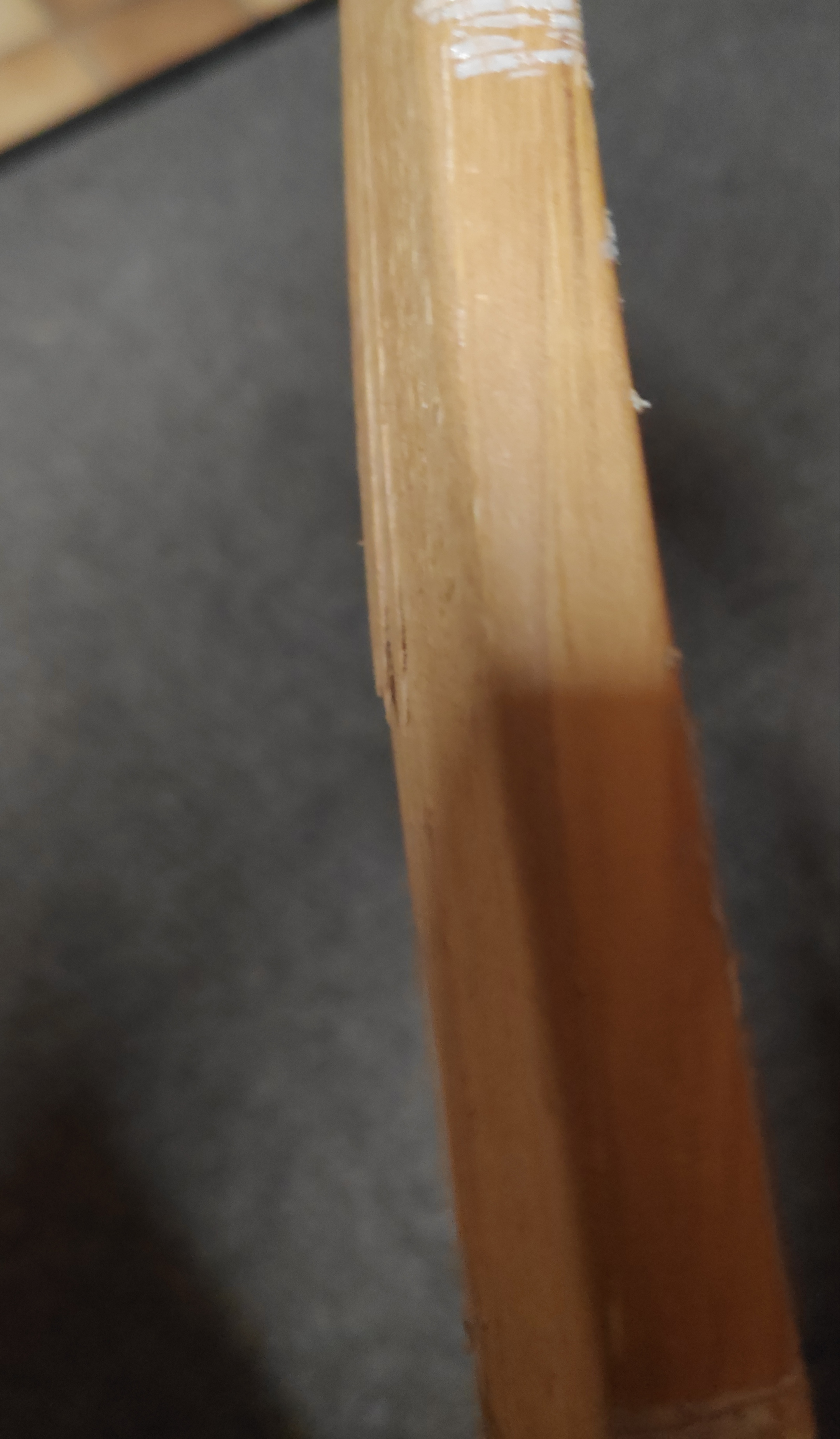

Ich vermute, dass die Jahresringe weder stehen noch liegen, sondern der Bogen einfach aus einem Brett heraus gesägt wurde...war üblich und hält bei dem Zuggewicht auch...
Ich würde nicht weiter dran arbeiten um das Zuggewicht zu erhöhen.... aber etwas nachtillern, denn der Span scheint sich an einer Schwachstelle im oberen WA abgehoben zu haben...
Wenn die Sehne ursprünglich weiter außen eingehängt war, dann könnte das der Grund für die Überlastung gewesen sein....

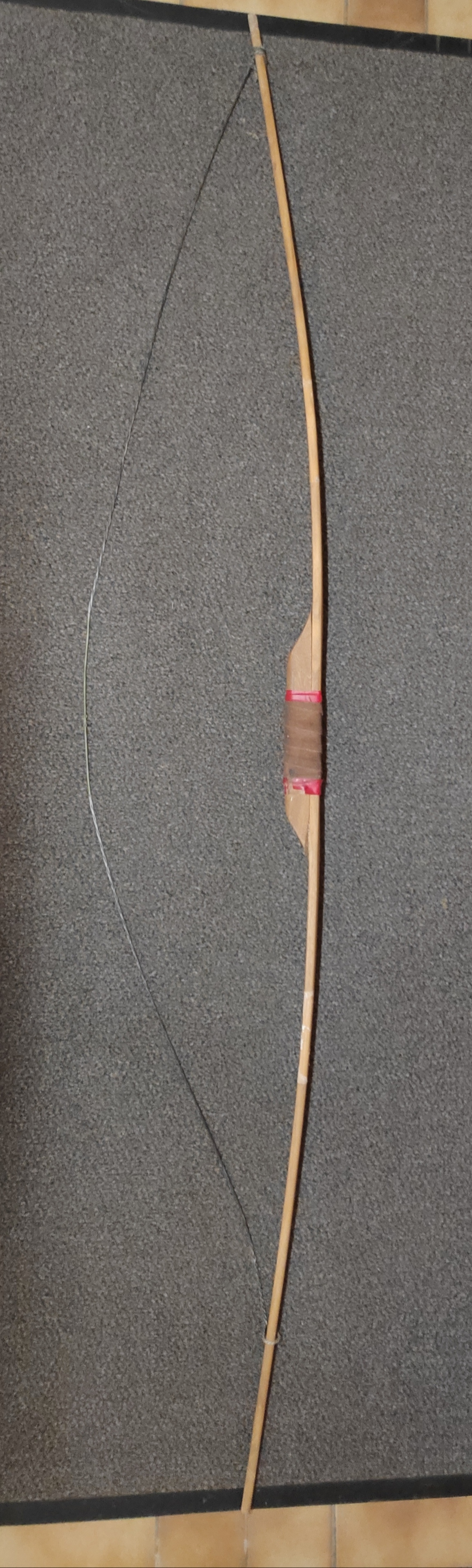

Bogen längen:
Gespannt: Spitze zu spitze 1.70, Sehnenlänge 1.60
Entspannt: 175/165
Der Span ist am unteren Wurfarm, 50cm von der Spitze entfernt
(Wobei der Bogen Ansich symmetrisch ist, aber er wurde definitiv so rum benutzt)
Die Wicklungen waren einfach Panzertape und auf der anderen Seite nur wegen der Optik, zumindest kann ich da nichts weiter erkennen.

Zum griff: könnte man die Konstruktion haltbarer modifizieren? Dünner? Kürzer? Flacher? Usw?

Bogen längen:
Entspannt: 175/165

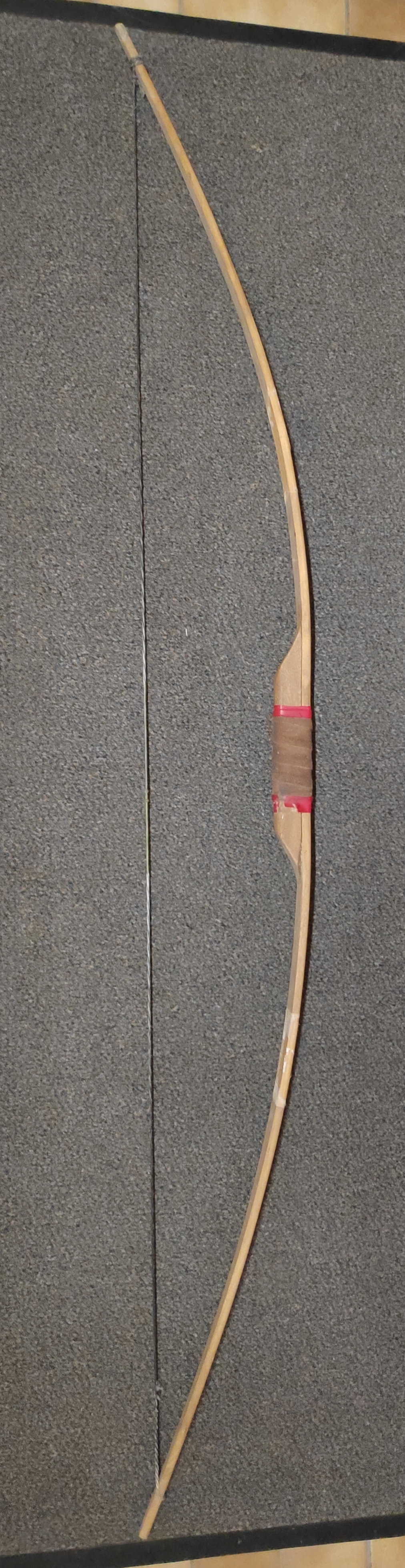

Steht er auf den ersten Bildern auf dem Kopf?
Weil der Abrieb vom Pfeil am Isolierband scheint unten zu sein....

Den Span am Rücken wie der Kollege schon sagte, mit Epoxy (Uhu Endfest 300) kleben.

Ja @benzi du hast recht, die ersten Bilder sind falsch Rum

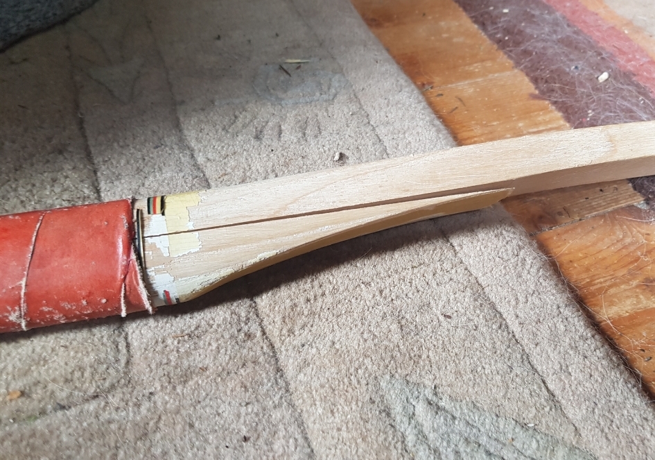

Danke euch soweit, was gäbe es für Möglichkeiten für den Griff damit sich der nicht bald wieder löst?
Am besten so dass er mitbiegt, oder?

Ja, ein paar Laminate mit 5mm und verschiedene Länge.
Zuerst 25 cm, dann 20, dann 15 cm…..

Wenn meine Altersschätzung hinkommt, dann gibt der Kleber nach ca 50 Jahren halt einfach seinen Geist auf.... ich habe einen ähnlichen Bogen zur Reparatur da, sauber neu verkleben und gut....... warum soll der Griff mitbiegen..? Der Bogen wurde mit steifem Griff konzipiert und funktioniert damit auch...
Ob da ein backing Sinn macht muss jemand anderer beurteilen, mein Ziel wäre ihn möglichst im Originalzustand wieder schiessbar zu machen...

Nicht zu unrecht. Der Bogen will sich biegen, der Griff nicht. Konstruktiver Murks. Ohne Wicklung fliegt das sicher irgendwann ab, mit isses zumindest fragwürdig. Wenn der Bogen ohne den Griff nicht zu viel biegt kannst einen Griff aus Kork aufkleben. Der sollte besser halten, weil der nicht soviel Kraft aufbaut. Ich würd ein Ei drüberhauen. Alter Mist wird nicht besser, wenn man nochmal umrührt.

Was ist an diesem Griff anders als an anderen aufgeleimten Griffen?
- Beiträge: 6822
- Hat gedankt: 281 Mal
- Hat Dank erhalten: 414 Mal
Re: Bogen Reparieren
Schau halt mal genau hin. Grifflänge, Fadeout- Form, Dickentaper des Bogens, Breitentaper (es gibt zwar keine Rückenansicht, aber praktisch keinen Dickentaper. Also ist der Breitentaper höchstwahrscheinlich ne Vollpyramide).
Bei deinem Foto, beispielsweise, sind Griff und Fadeout deutlich länger.
Das hier gezeigte Konstrukt ist halt einfach ausgesägt und zusammen gebabbt. Murks halt und meiner Meinung nach nicht erhaltenswert. Höchstens als mahnendes Beispiel.
