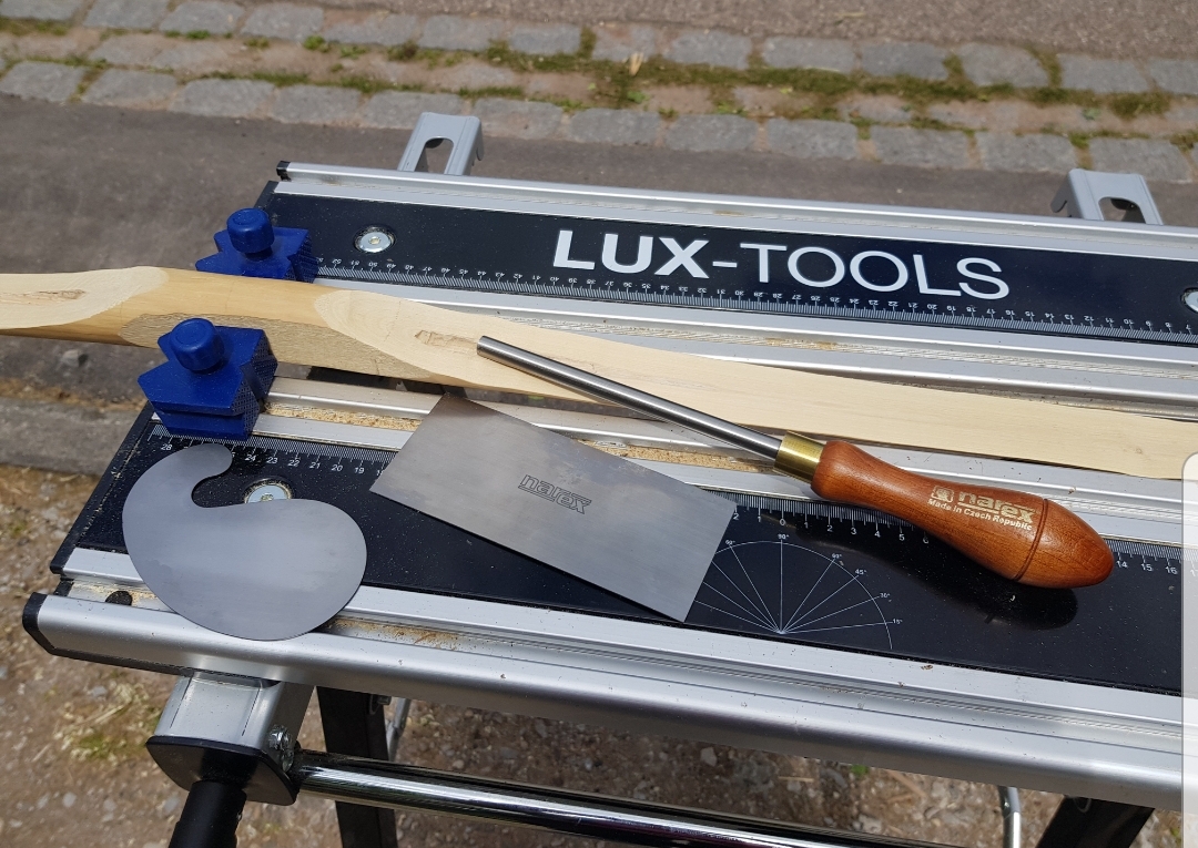

Hallo zusammen,
Ich habe es tatsächlich getan.... nach fast 30 Jahren mit dem Jagdmesser habe ich doch wirklich Ziehklingen und Rundstahl dazu gekauft.... mensch ist nie zu alt um Neues zu beginnen....😊
Der Beitrag kann ja in Zukunft dazu genutzt werden um sich über die Arbeit damit und die Pflege des Grates auszutauschen...😊
