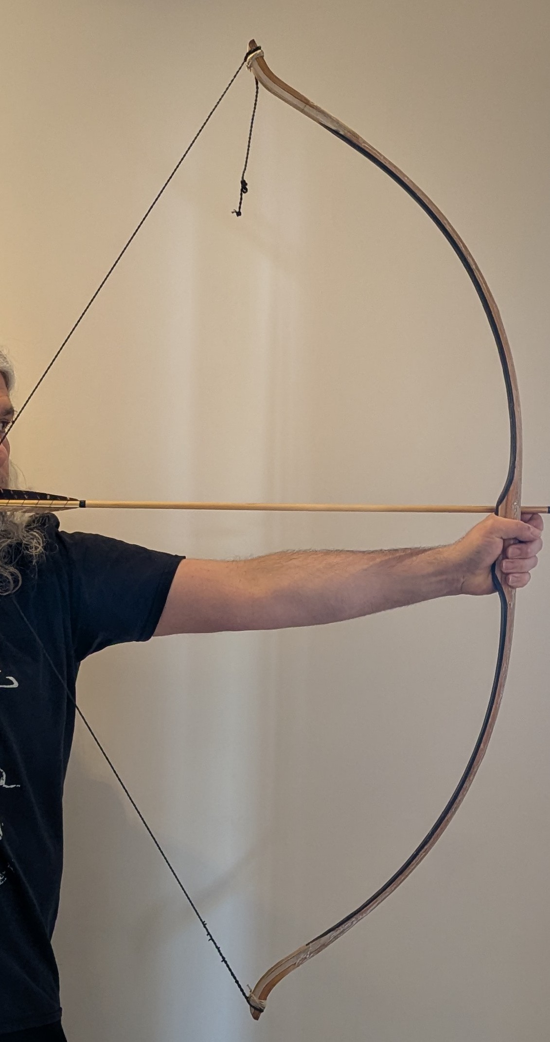

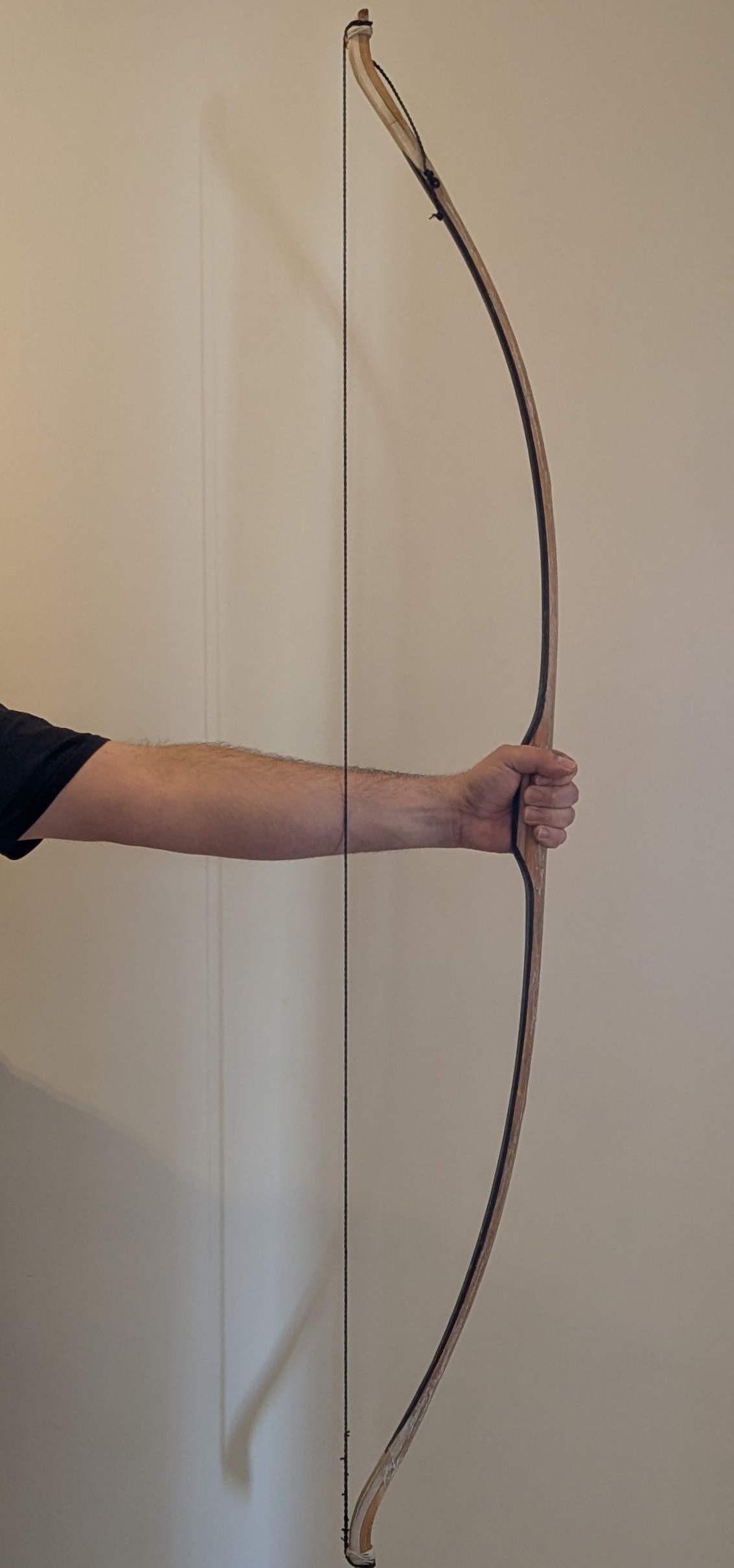

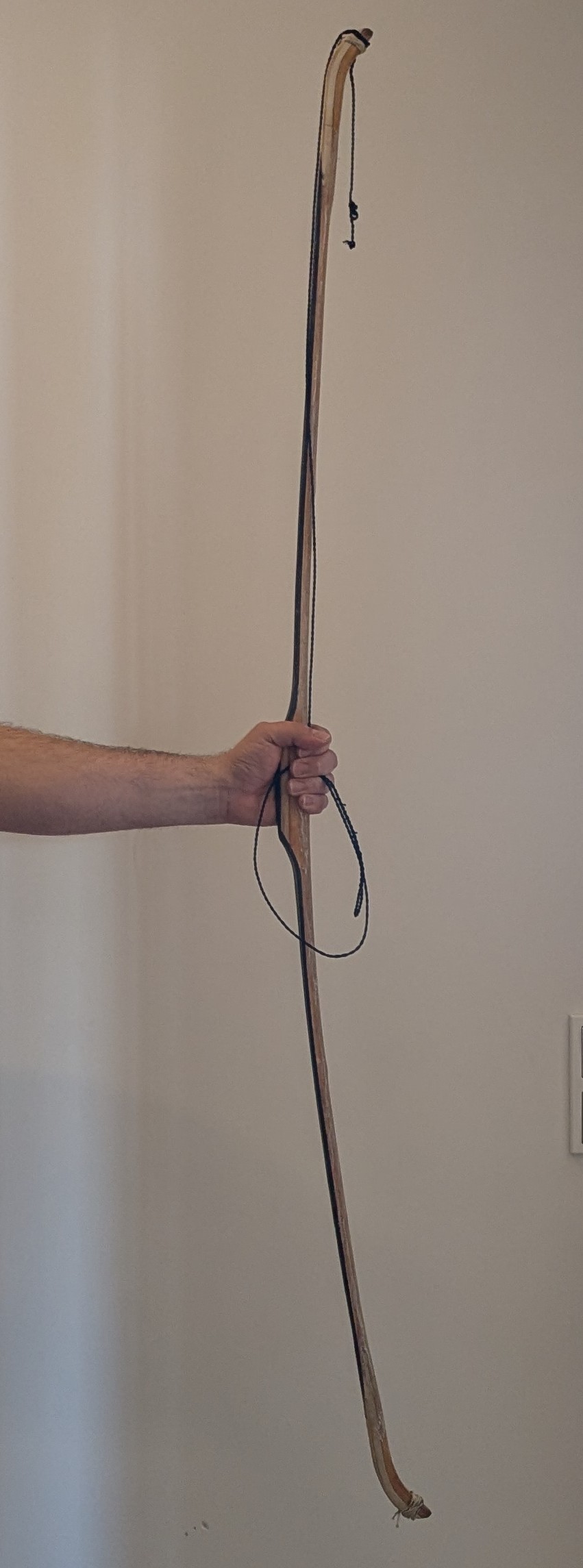

Das Ziel von 50# oder knapp drunter hab ich verfehlt. Es ging viel schneller runter als ich gedacht hätte. Ich bin jetzt bei 41# @ 28 Zoll. Durch die Kürze des Bogens und der Asymmetrie fällt es mir etwas schwer den Tiller richtig zu beurteilen. Mein erster Gedanke war das der untere WA mehr biegen müsste, aber ich glaube da täusche ich mich.
Der untere WA( rechts) ist 3cm kürzer als der obere.
Bei 40# spar ich mir das Sehnebacking . Das kommt dann beim nächsten drauf.
So hab ich dann einen, wahrscheinlich flotten, leichten Bogen fürs Parcours schießen.

Re: Bambus, Eibe, Horn, Komposit.
Also mit einem Backing wirst du die 50# erhalten
und kannst die etwas stärkere Biegung in der Mitte des linken Wurfarm ausgleichen. Ansonsten passt der Tiller
LG Markus
LG Markus

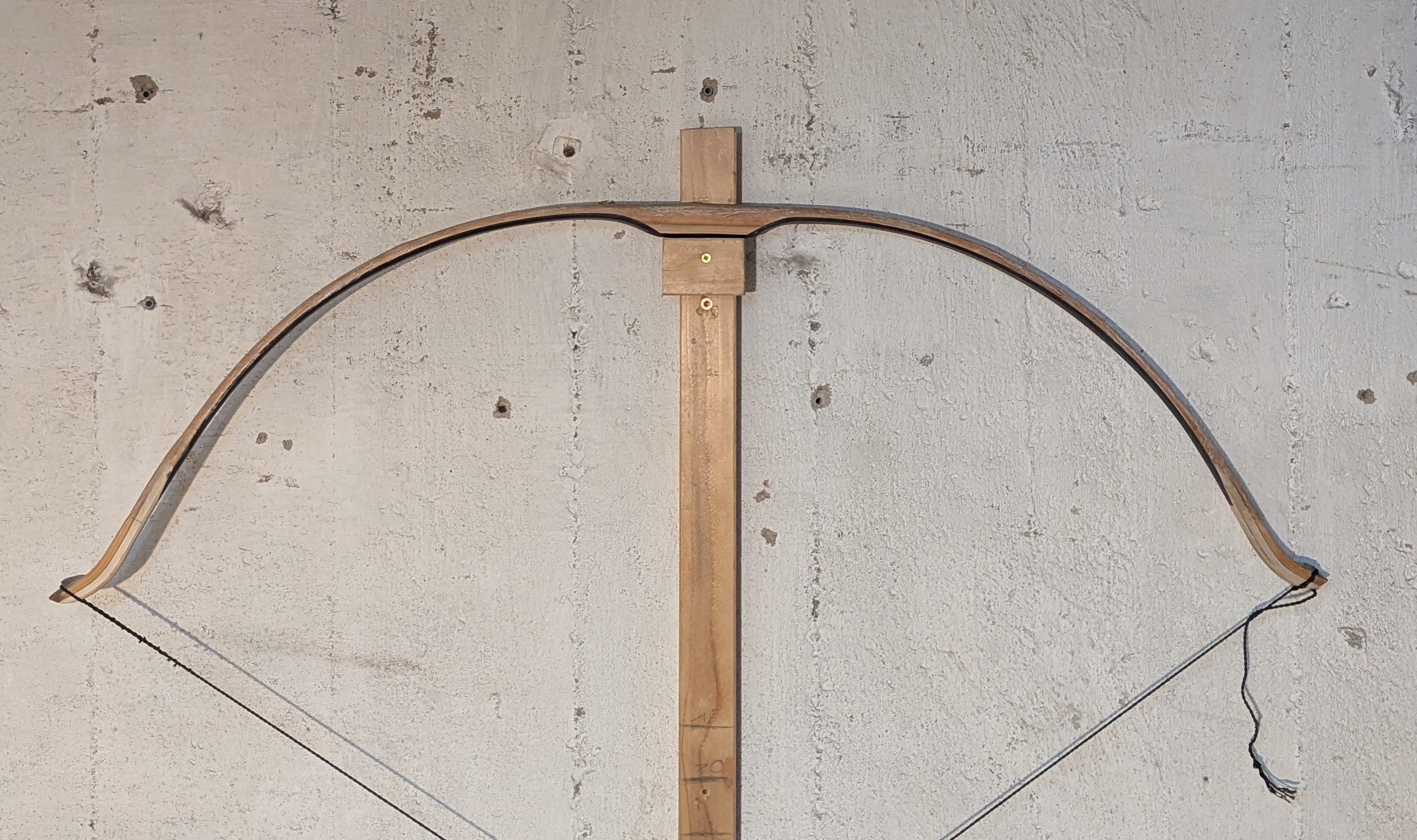

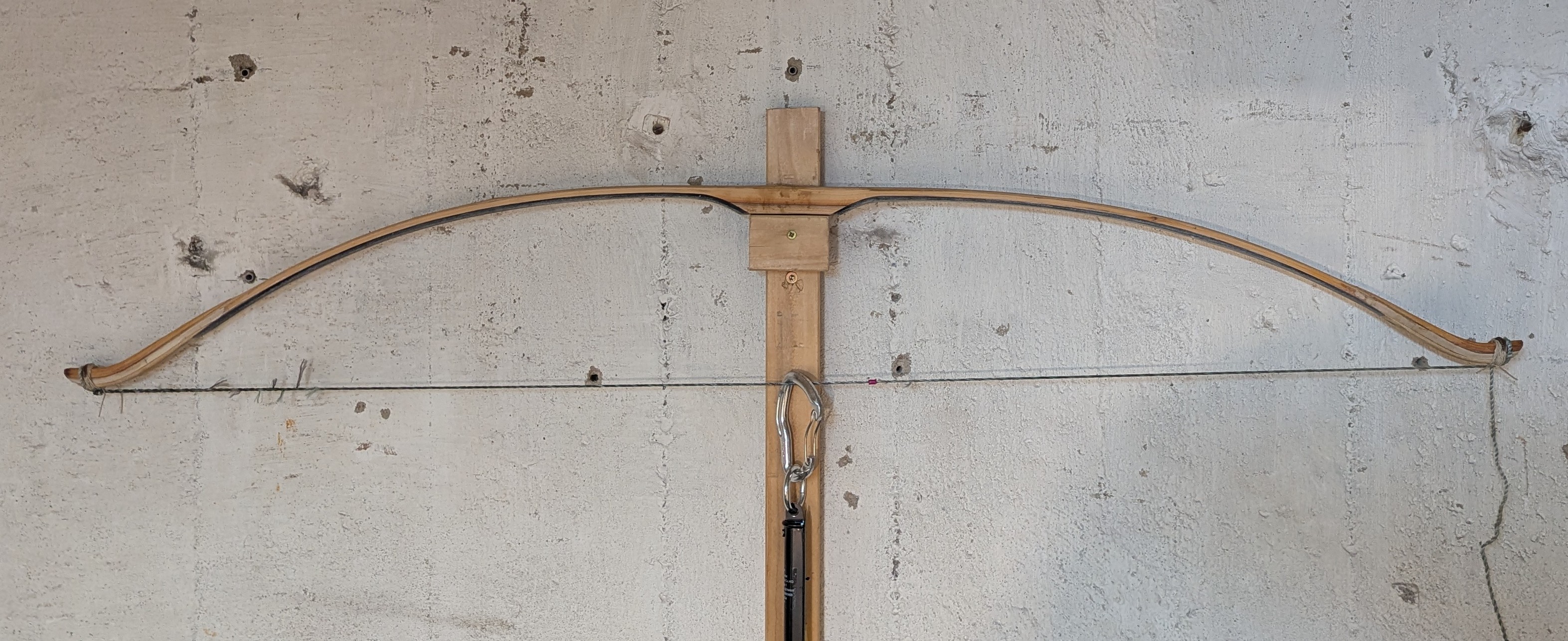

Ich habe den Rücken jetzt mit zwei Lagen Hirschsehnen belegt.
Beim belegen hab ich den Bogen 12 cm Reflex gespannt. Den zweiten Sehnenbelag hab ich nach einer Woche aufgebracht.
Jetzt sind nochmal nicht ganz zwei Wochen vergangen und ich den Bogen heute mal gespannt und um die 80 mal ausgezogen.
Der untere WA ist beim Trocknen sehr viel Reflexer als der obere gezogen worden.
Sieht zwar etwas unausgewogen aus, ist denke ich aber nur ein Optischer Makel . Ich würde da erstmal nix dran tillern. Erstmal die Tips fertig machen und dann einschießen. Was meint ihr?
Grüße, Daniel
Grüße, Daniel
- kra
- Beiträge: 7138
- Hat gedankt: 200 Mal
- Hat Dank erhalten: 201 Mal
Erst mal finger weg vom nachtillern. Die Sehnenlage kann noch einige Monate "nachreifen", kräftiger werden und den Bogen weiter aus dem Tiller ziehen.
Auch wenns fast utopisch klingt, ich würde den Bogen erst mal 1/4 Jahr beiseite legen (kühl und trockene Umgebung) und dann erst weiter machen.
- Beiträge: 6725
- Hat gedankt: 266 Mal
- Hat Dank erhalten: 381 Mal
Gute Entscheidung
Übrigens finde ich nicht dass sich der Tiller gegenüber dem Zustand vor dem Sehnenbacking groß verändert hat.
Der untere WA ist noch immer zu steif für den oberen. Da wirst du nochmal nachtillern müssen.

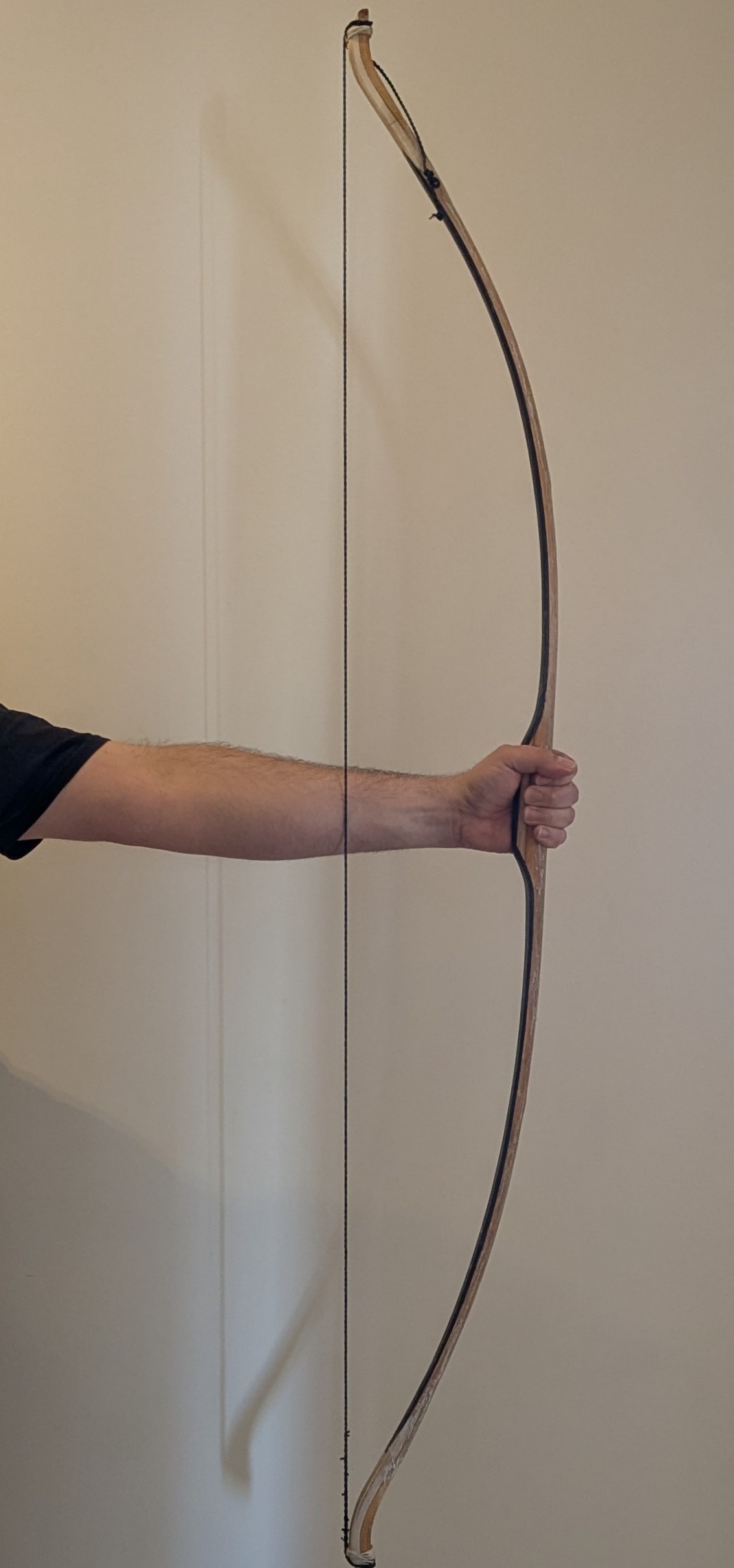

Doughal
- Beiträge: 533
- Registriert: 19.05.2021, 16:12
- Hat gedankt: 138 Mal
- Hat Dank erhalten: 64 Mal
Ich könnte doch nicht ganz die Finger vom Bogen lassen.

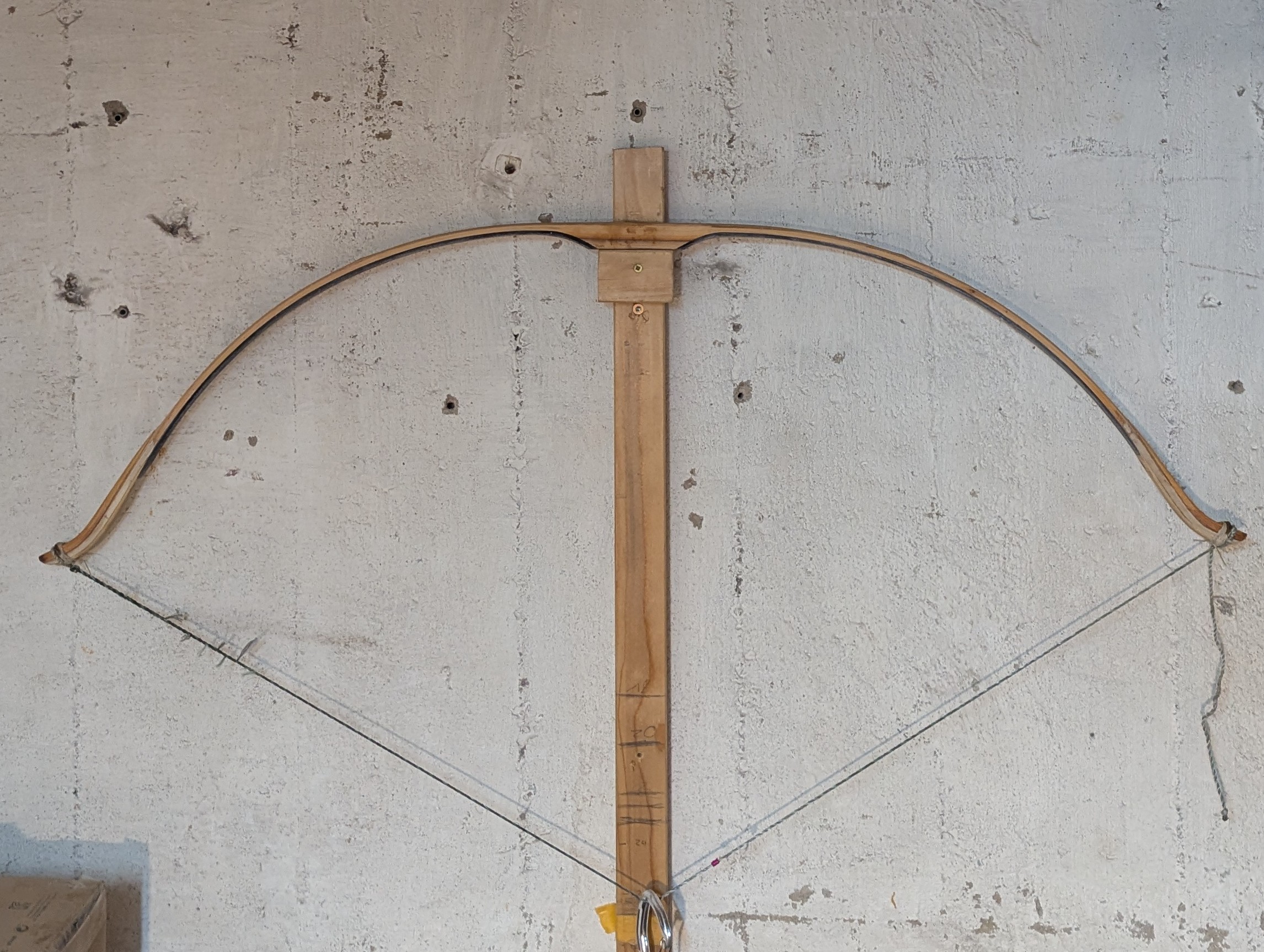

Ich habe den unteren WA mit Hitze angepasst so das dieser den selben Reflex wie der ober hat. Der untere war ca 2,5 cm Reflexer als der obere. Dadurch hat sich der Tiller wie ich finde zum positiven verändert. Auflage am späteren Druckpunk und ungefähr da gezogen wo später der Nockpunkt sitzen wird.
Dann nochmal die Zugkraft gemessen und musste feststellen das meine Waage nur noch 30# angezeigt hat. Dann habe ich die Waage mit anderen Bögen kontrolliert und gemerkt das die nur noch Quatsch anzeigt. Leider hatte ich auch vorher mit dieser Waage gemessen .
Real hat der Bogen jetzt 40,5# bei 28 Zoll. Was der Bogen vor den Sehnen hatte kann ich jetzt leider nicht sagen.
Aber egal dann werden es halt knapp über 40#.
Ein paar Pfeile hab ich heute auch geschossen und die gehen gut raus.

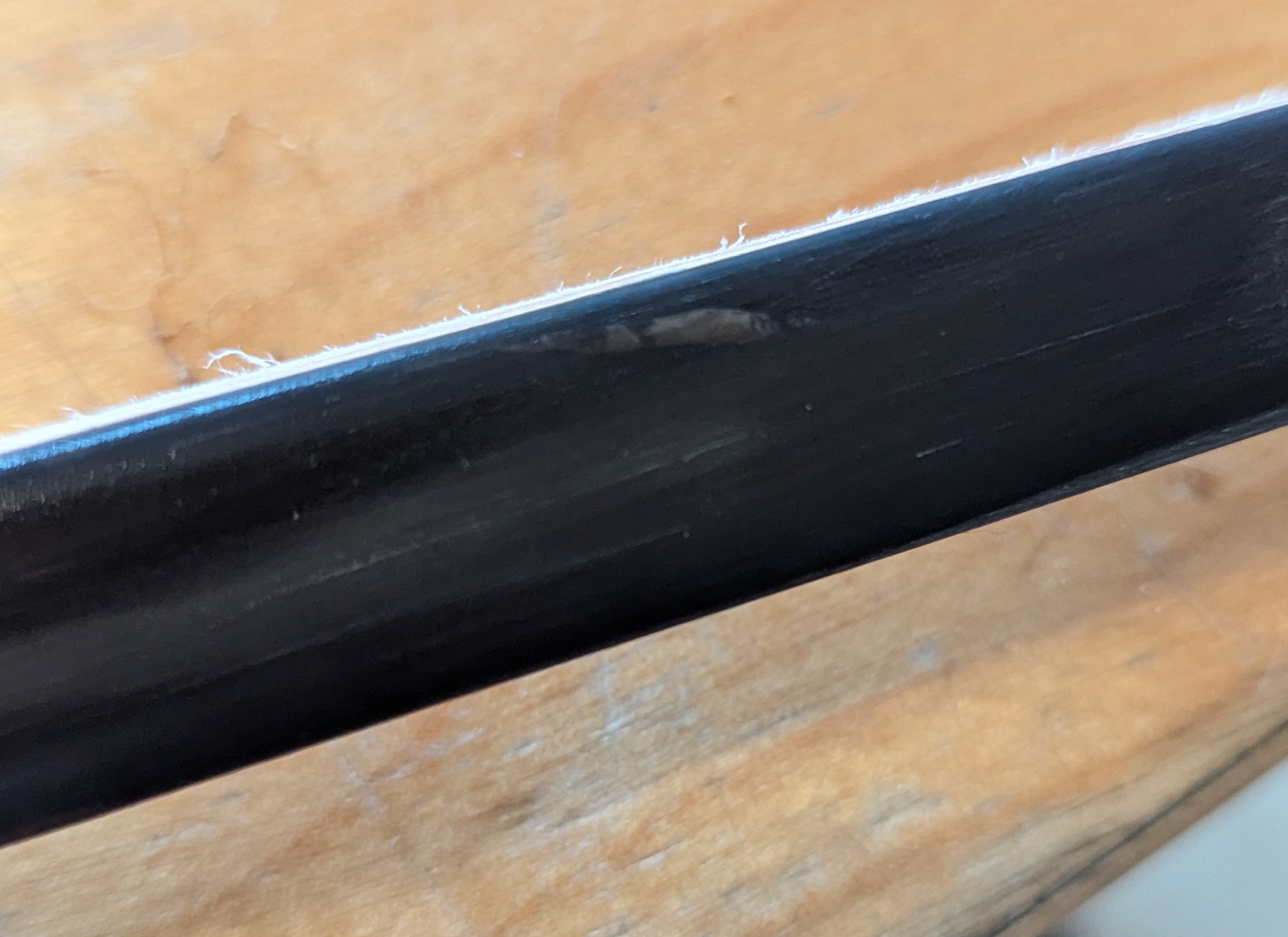

Beim schleifen vom Horn ist mir aber leider eine unschöne Stelle aufgefallen. Die Stelle ist ca 15 cm vor der Nocke am unteren WA. Ich denke das beste wird wohl sein das ich das weg schleife und etwas Horn einsetze. Oder würde dort auch eine Wicklung ausreichen?
Grüße, Daniel
Grüße, Daniel
- Bogenbas
- Beiträge: 2390
- Hat gedankt: 199 Mal
- Hat Dank erhalten: 281 Mal
Tiller sieht klasse aus
Was die Sache mit dem Horn angeht kann ich aber nix sagen. Da hab ich noch keine Erfahrungen.
- Beiträge: 8791
- Hat gedankt: 1106 Mal
- Hat Dank erhalten: 195 Mal
Ich halte das, obwohl das Bild schärfer sein könnte, für eine Delaminierung der äußeren dünnen Hornschicht und für unproblematisch ..... mega Tiller!
Doughal
- Beiträge: 533
Danke euch.
@Benzi
Die Stelle ist Recht klein und habe die leider nicht schärfer bekommen. Aber du hast Recht , an der Stelle delaminiert das Horn etwas. Ich hatte Angst das es sich bei Belastung weiter ausbreitet.
@Benzi
