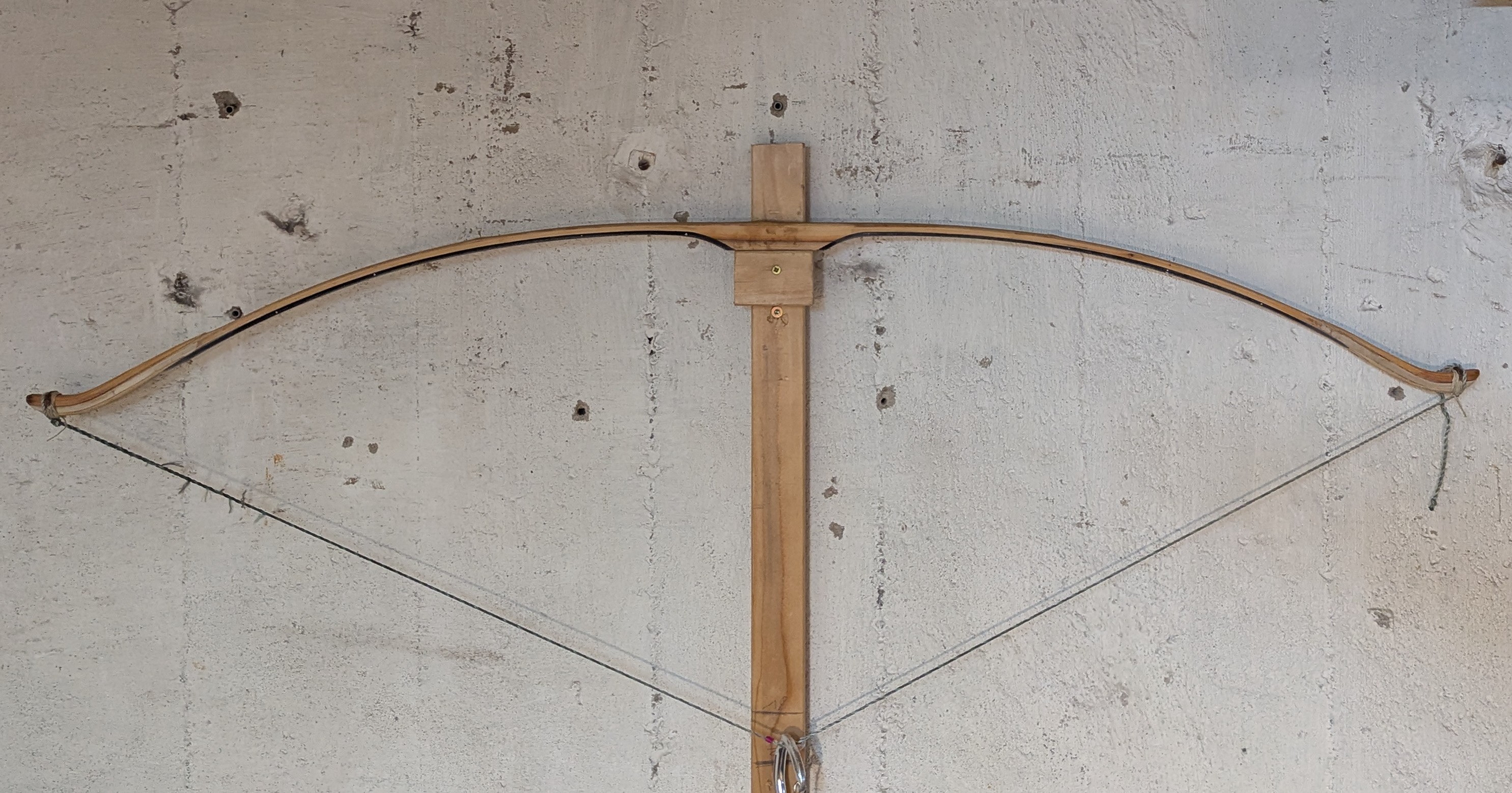

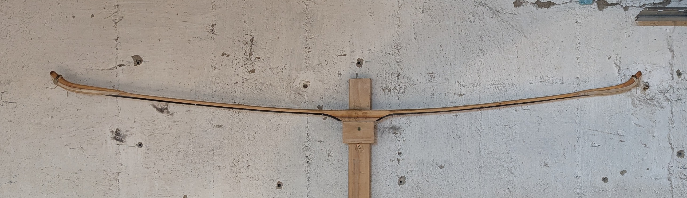

Hallo zusammen, ich hab eine Frage zum tillern eines Kompositbogen.
Angefangen hat das ganze eigentlich als Bambus/Eiben Bogen.
Inspiriert durch den build along von Bogenbas bin ich dann aber dazu übergegangen das ganze mit Horn weiter zu bauen.
Den Bambus und die Eibe hab ich vor dem Verkleben mit uhu endfest vorgetillert und nach dem Verkleben auf ca 18# bei 28 Zoll getillert. Das Horn ist nach den fadeouts ca 4mm und am Ende ca 3mm.
Die Recurves sind aus Hasel angespleißt. Das Bambusbacking geht über den Bereich des Spleißes und darüber ist noch Eibe geklebt. Am Bauch ist geht nochmal ein Stück Bambus über den Spleiß bis zum Ende des Recurves. Momentan sieht es noch Recht klobig aus. Am Ende sollen die Recurves aber so schmal wie möglich werden. Aber jetzt zur eigentlichen Frage.
Sollte ich, bevor ich jetzt anfange den Bogen zu tillern, erstmal eine Lage Sehne auf den Rücken kleben oder kann man jetzt erstmal tillern und dann im Anschluss die Sehne aufbringen?
Grüße, Daniel

Zuerst mal auch die Frage - wie lang ist der Bogen aktuell?
Zum zweiten, eine Bogenlänge von >150cm angenommen, du wirst mit dem Sehnenbelag keinen schnelleren Bogen bekommen, die Sehne wiegt ja selbst einiges. Aber interessant und lehrreich ist das Projekt allemal.
Mein Vorgehen wäre, ganz grob beschrieben: bei einem Auszug analog zum 2. Bild versuchen möglichst sauber tillern. Dann den Rücken abschleifen (die "Rinde" vom Bambus muß weg), flache Längsriefen einkratzen und mit stark verdünntem Hautleim mehrfach einlassen (so 6 - 10x). Dann rückwärts leicht aufspannen (max. so ca. 10cm), mit der ersten Lage Sehnen belegen und unter rückwärtigem Zug trocknen lasen. Evtl. den Zug nachjustieren, so das die rückwärtige Spannung erhalten bleibt. Dann noch eine zweite (und evtl. dritte) Sehnenlage analog zur ersten aufbringen und unter Spannung trocknen lassen.

Der Bogen ist insgesamt 143cm inkl. Griff und Recurves. Der biegende Bereich unten ist ca 47cm und der obere ca 49cm.
Den Sehnenbelag wollte ich nicht unbedingt aufbringen um den Bogen schneller zu machen sondern um dem Horn etwas entgegen zu setzen.
Meinst du damit das ich den Bogen , bevor die Sehne noch nicht auf dem Rücken ist, nicht weiter ausziehen sollte und nur den Tillern bei diesem Auszug so gut wie möglich hin bekommen sollte?
Die Rinde vom Bambus ist schon runter.

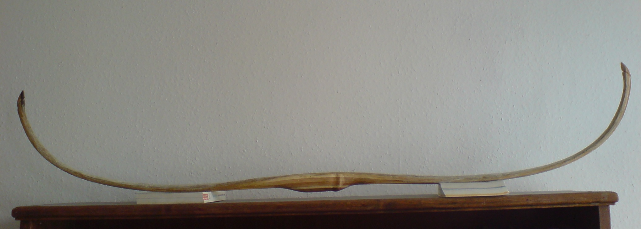

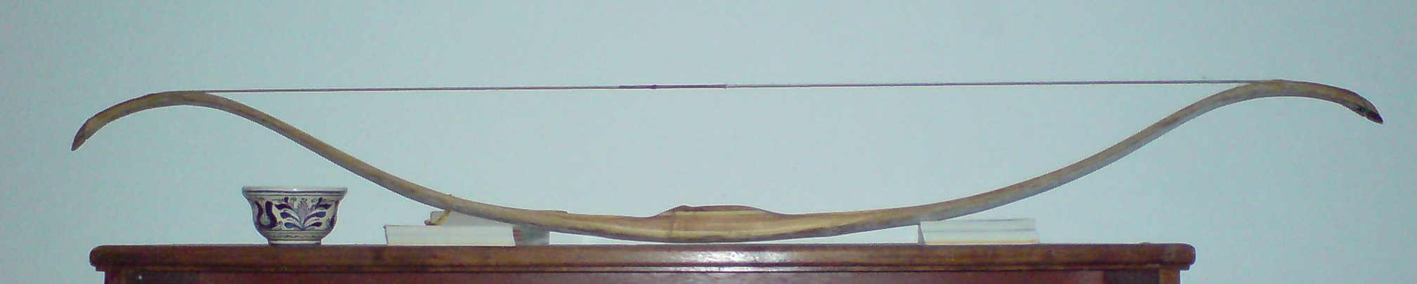

Btw, so nen Bogen hab ich vor vielen Jahren selber mal gebaut, allerdings deutlich länger (154cm Sehnenlänge)
Die Bildqualität bitte ich zu entschuldigen, die Bilder sind von 2006
. Btw, der größte Teil des Reflexes ist, soweit ich mich erinnere, der Sehne geschuldet. Zuggewicht ca. 64#@28". Er hat ordentlich Wumms mit schweren Pfeilen, aber sehr schnell ist er nicht.
Bei 143cm, einem (angenommenen) Auszug von 28" und Zuggewicht von 50# befindest du dich schon in der Grauzone, ab der ein Sehnenbacking zumindest nicht schadet. Zwingend ist es aber, da stimme ich Neumi zu, bei unverletztem und gutem Bambusbacking nicht.
Wegen dem Horn ad Bauch unterliegst du einem Irrtum. Horn und Sehne haben korrespondierende Kompressions- bzw. Dehnungswerte. Deswegen ist das das "DreamTeam". Bambus hingegen ist deutlich dehnungsärmer aber auch sehr zugfest. Mit Bambusbacking wird das Horn am Bauch eher verstärkt komprimiert.
