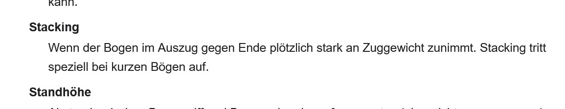

@ fatz, Nachtrag
1.) Standhöhe 5,6 Zoll (angegeben 5,0 - 5,75 lt. Hersteller)
2.) --> https://de.wikibooks.org/wiki/Bogenbau/_Begriffe

Alwin.K hat geschrieben: ↑08.04.2025, 16:06 1.) Standhöhe 5,6 Zoll (angegeben 5,0 - 5,75 lt. Hersteller)
Der halbe Zoll macht's nur noch schlimmer. Da waerst dann bei 117#
So ungenau wird deine Waage nicht sein. Kriegst so eine Auszugskurve gemessen? Bogen definiert ausziehen und alle 2 Zoll die Kraft ablesen. Wenn einen Tillerstock hast, geht das ganz einfach, aber auch ohne kannst was zusammenschustern. Stueck Holz in einen Schraubstock spannen, das den Bogen haelt und waagrecht ein Brett oder Latte dazu mit Skala drauf.

Was verstehst du nicht? Aus der Differenz der beiden Zuggewichte bei 28" und 29" kann du den Anstieg des Zuggewichts pro Zoll errechnen. Also 5# pro 1".
Wenn der Bogen das ueber den gesammten Auszug haette, muesstest du bei deutlich ueber 100# @ 29" rauskommen. Tust du aber nicht.
Die Rechnung oben ist der reale Auszug, (also das was normal Auszug genannt wird, abzueglich der Standhoehe) multipliziert mit der oben errechneten Zunahme pro Zoll.
Wenn du die Auszugskurve misst, wuerde ich bei einem Reiterbogen erwarten, dass die nicht linear ansteigt wie zB. bei einem ELB, sondern erst etwas steiler ansteigt und dann flacher wird, wegen des sich aendernden Winkels an den Siyahs. Bei deinem Bogen steigt das aber am Ende anscheinend stark an (also genau andersrum), was die ganze Konstruktion da absurdum fuehrt. Du hast damit ein relativ hohes Endzuggewicht, ohne das die Energie im Bogen (=Flaeche unter der Kurve) optimal ist.
Vielleicht noch warum mir das Ganze sofort aufgefallen ist: Ich verwende die Zunahme beim Bogenbau oft um das endgueltige Zuggewicht abzuschaetzen, wenn ich am Anfang noch nicht weit ziehen kann. 5#/" ist ein Wert, der einen ziemlichen Pruegel ergibt...

Alwin.K hat geschrieben: ↑09.04.2025, 07:53 Im Übrigen gibt es noch ein Problem: Einige Anbieter (Bogenbauer oder auch Händler) messen die Auszugslänge vom Bogen innen (Bauch), wieder andere von der Außenseite (Rücken). Nach Rückfragen bei Anbietern habe ich schon solche wie auch solche Antworten bekommen
Fuer die Auszugskurve ist das wurscht. Da setzst du die Null halt da, wo die Sehne ohne Auszug gerade ist. Das ist nur fuer das Ende relevant, aber ob du jetzt auf 28.5 oder 29 ziehst ist egal. Das Stacking siehst so oder so
Ich hab dir mal qualitativ aufgezeichnet was ich meine was da passiert. In rot eine linear Auszugskurve wie sie zB ein ELB hat. In blau wie sie ein Recurve oder auch ein Reiterbogen hat (vermutlich ziemlich uebertrieben). Gruen, was bei dir passiert
