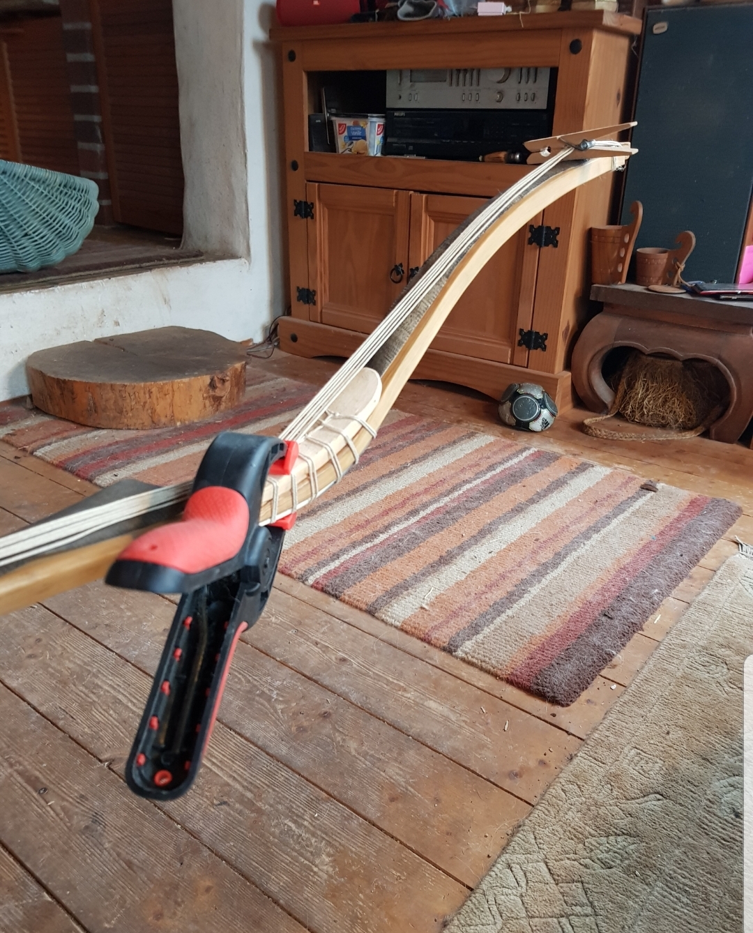

Mein Zeitplan, gestern Morgen Kabel fertiggestellen, nachmittags tillern, heute Präsentation, ist leider nicht aufgegangen.... Pferde und Bürokratie hatten Vorrang...ich werde trotzdem weiter dran bleiben und berichten...

Re: Saplingbow 17, 2025, benzi, Fichte
Servus, schade sieht ja schon gut aus. Der vierbeinige Freund ist auch entspannt.
Schade, aber viel fehlt ja nicht mehr.

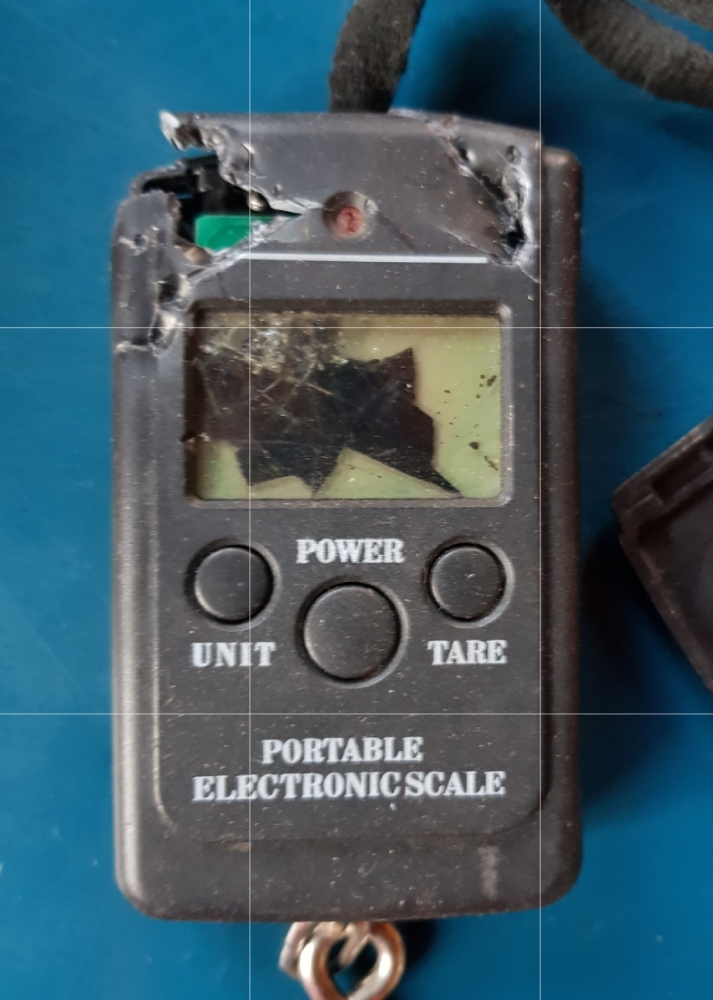

Ich wollte ja weiter berichten...
Der Hund liegt nicht immer so auf dem Sofa.... sie muss noch lernen ihr Spielzeug nicht mit meinem zu verwechseln...
Zwangspause bis eine neue Zugwaage da ist...
Unabhängig davon, die Rohhaut wellt sich extrem unter dem Kabel... ich habe noch nicht klar ob es die Temperatur und Feuchtigkeits Bedingungen sind oder ob es daran liegt, dass sie sich beim Auszug unter der Knie Verstärkung verschiebt...
Wieder glatt ziehen, wenn's geht und an verschiedenen Stellen Markierungen auf Haut und Holz machen. Dann weißt du beim nächsten mal ob und wo sich die Haut bewegt hat. Ich vermute dass die Haut verschoben wird.
Ich denk auch, sie verschiebt sich. Aber sehr anschauliches Beispiel dafür, wie sehr sich so ein Bogenrücken dehnt.
Ja sehe ich auch so... aber wie ich ein Rausziehen der Haut unter den Knie Verstärkungen verhindern kann, wenn dort ein Stoß ist, dafür habe ich keine Idee...
Ich war schon mal weiter und hatte vor dem Bruch 2023 schon geschossen....
Heute kam die neue Fischwaage ...
