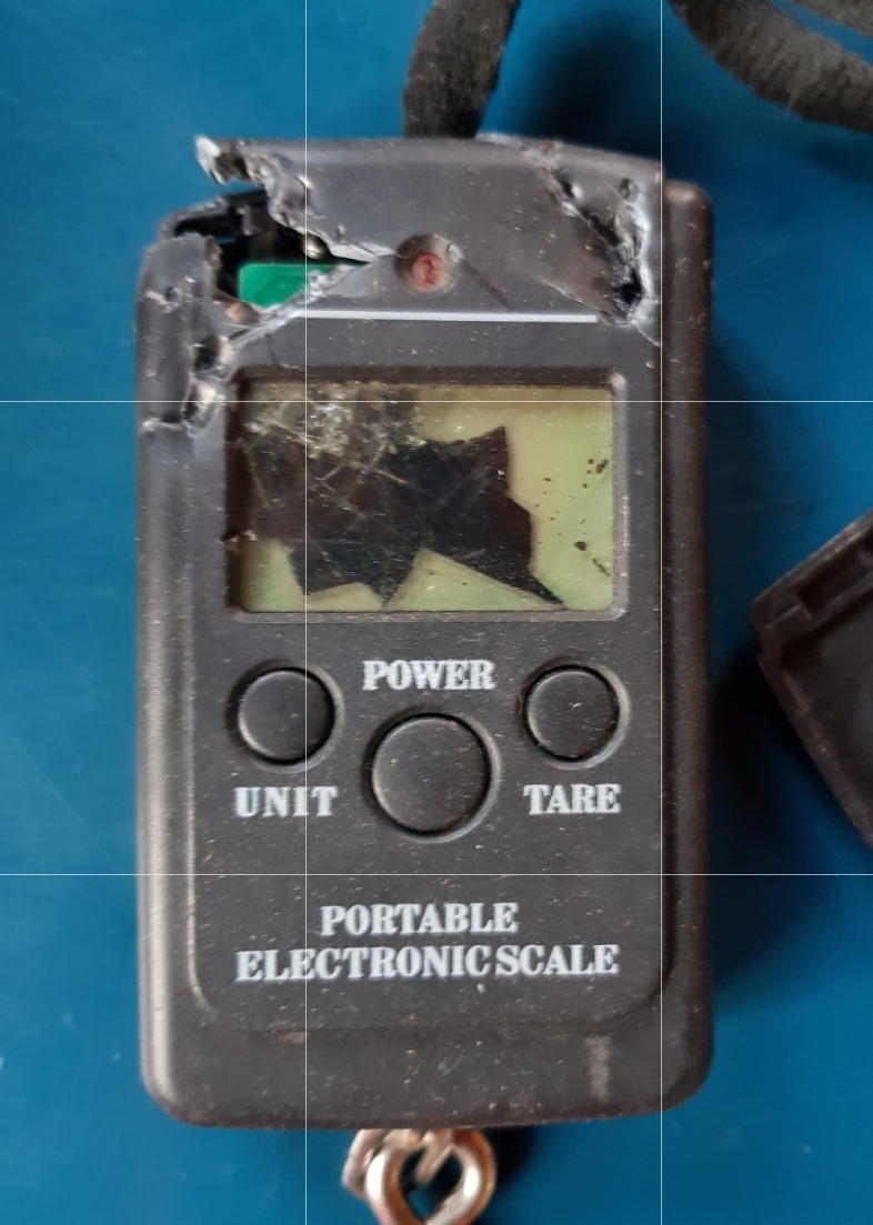

Zwangspause bis eine neue Zugwaage da ist...

Heute kam die neue Fischwaage ...
Ich war schon mal weiter und hatte vor dem Bruch 2023 schon geschossen....

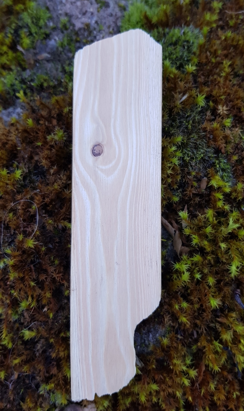

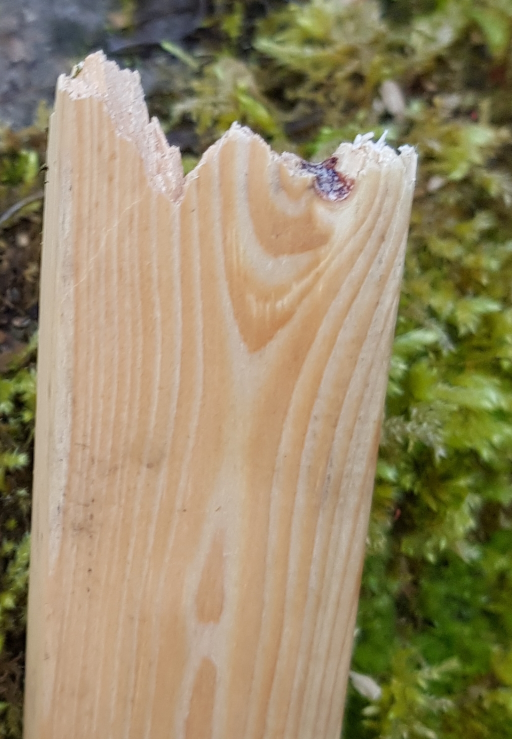

Ein paar Seiten zuvor hatte ich geschrieben, dass ich versuchen wollte ein komplett astfreies Mittelteil zu finden...ich hätte auf mich hören sollen...
Etwa auf Standhöhe.... aber ich kann alle anderen Teile wiederverwenden...

Hast du mal Nahaufnahmen von der Bruchstelle? Am besten so, dass man immer beide Seiten sieht.

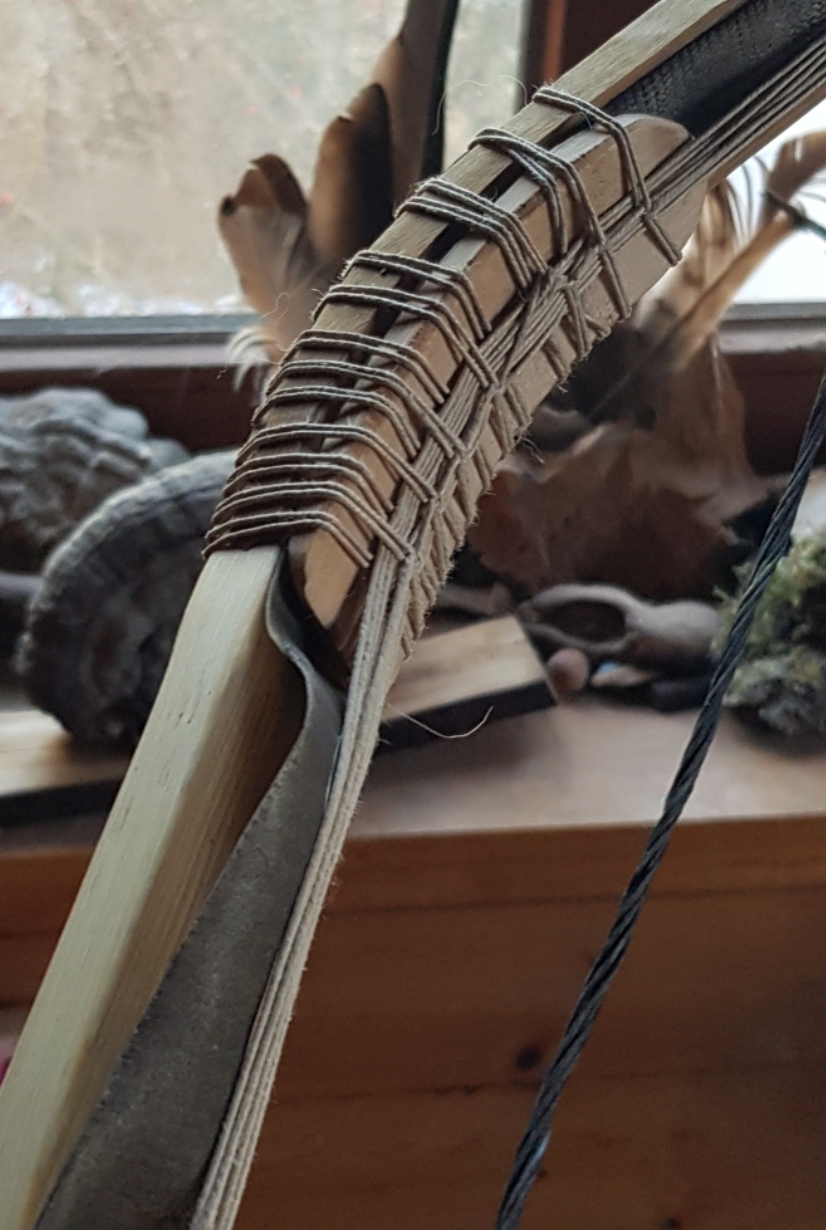

Re: Saplingbow 17, 2025, benzi, Fichte
Bevor ich ihn zerlege und Bilder von der Bruchstelle einstelle, erstmal noch ein Bild in der Seitenansicht... ich habe gemerkt, dass es gut ist, auf die Bilder und Infos der vergangenen Jahre zurückblicken zu können...gerade bei Langzeitprojekten...

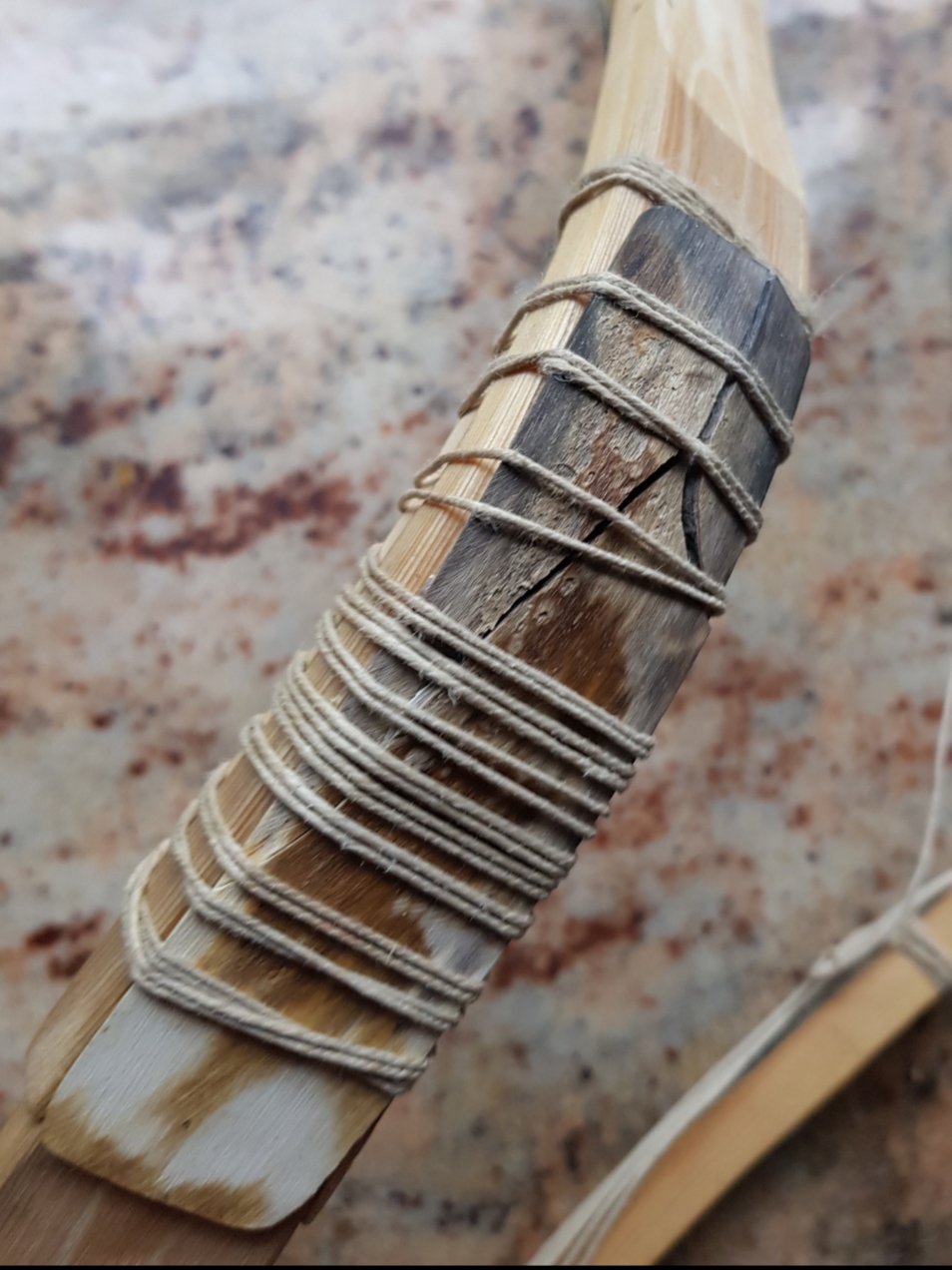

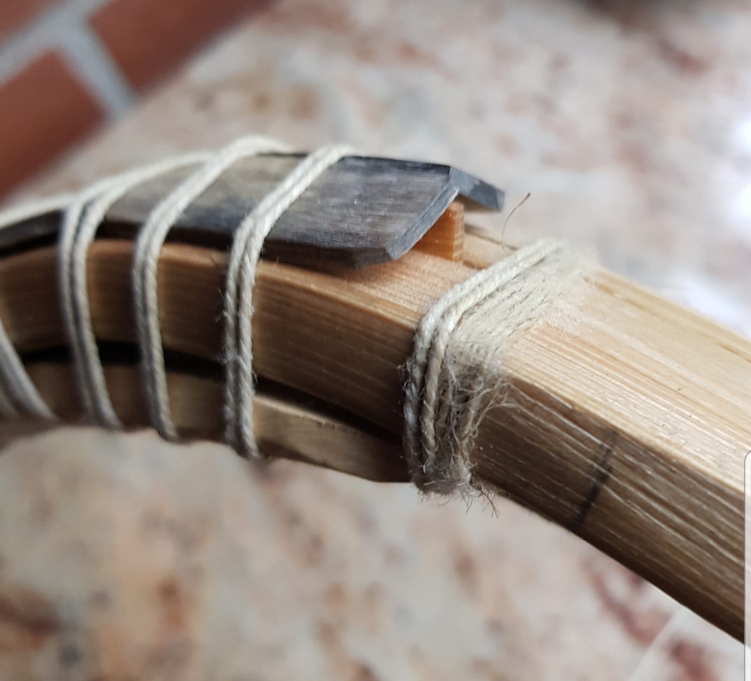

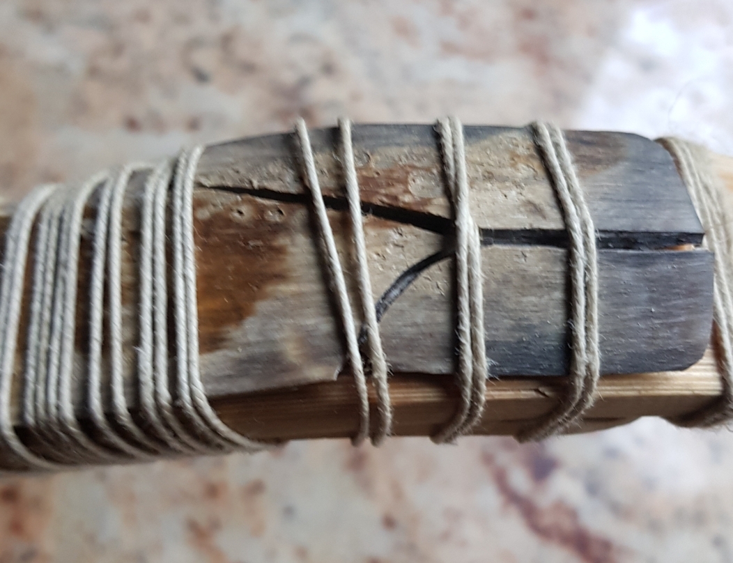

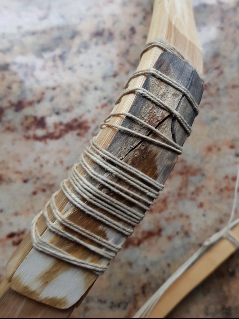

Das knacken im Knie war doch nicht ganz so bedeutungslos...
Der V-Spleiß hat das Horn gesprengt.... hier kommen mehrere Faktoren zusammen... die Radien sind nicht 100% identisch... die Wicklung zu wenig, weil ich das Horn sichtbar halten wollten und das Horn ist versprödet...
- Beiträge: 1462
- Hat gedankt: 149 Mal
- Hat Dank erhalten: 397 Mal
Wenn ich so frei sein darf und wenn es mein Bogen wäre, würde ich folgende Schlüsse daraus ziehen:
Fichte ist extrem zugschwach, steifer Griff und enge Biegeradien gehen gar nicht, der Biegebereich wären ja nur 30cm je WA gewesen und dann soll er fast einen Halbkreis biegen, das geht niemals, Rohhaut mehrteilig neigt immer zum heraus rutschen, muss daher ordentlich Überlappen und Antirutschstreifen aus Leder haben sich da bewährt, die Hebelkräfte im Spleißbereich sind enorm, deine Fixierung ist völlig unterdimensioniert, viel zu wenige Wicklungen, das Deckholz und das Horn müssen eng anliegen und den Spleiß zumindest 1cm überlappen und brauchen dort eine durchgehende enge straffe Wicklung über 2cm. Der Winkel des Bogenknies ist zu groß, das hält der Innenbogen nicht aus, das Kabel ist unterdimensioniert und kann die Zugkräfte nicht ausreichend aufnehmen. LG Stephan

@ Neumi
Ein paar Bilder von der Bruchstelle, das geliehene Samsung beherrsche ich für Nahaufnahmen leider nicht so gut wie mein kaputtes Sony...
