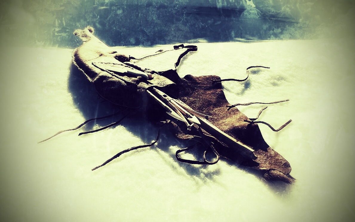

Heute noch ein altes vergammeltes Hirschleder in Form gebracht und Knochenreste veredelt. Der Wacholder bekommt einen Bogenköcher.

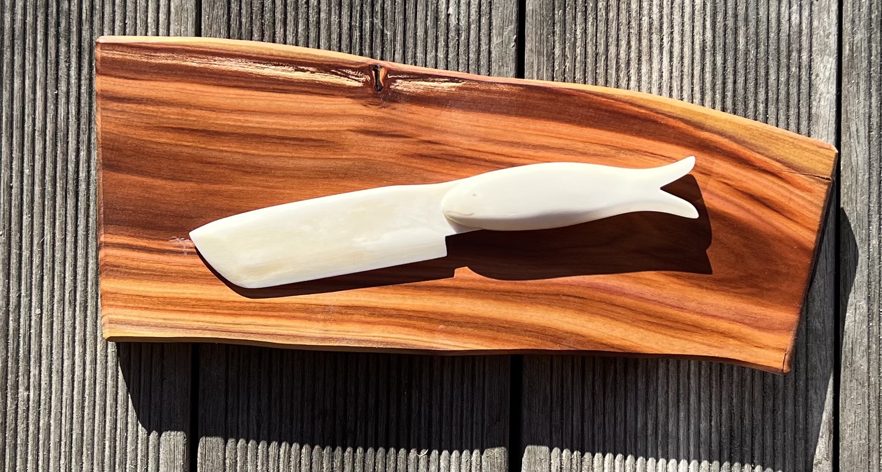

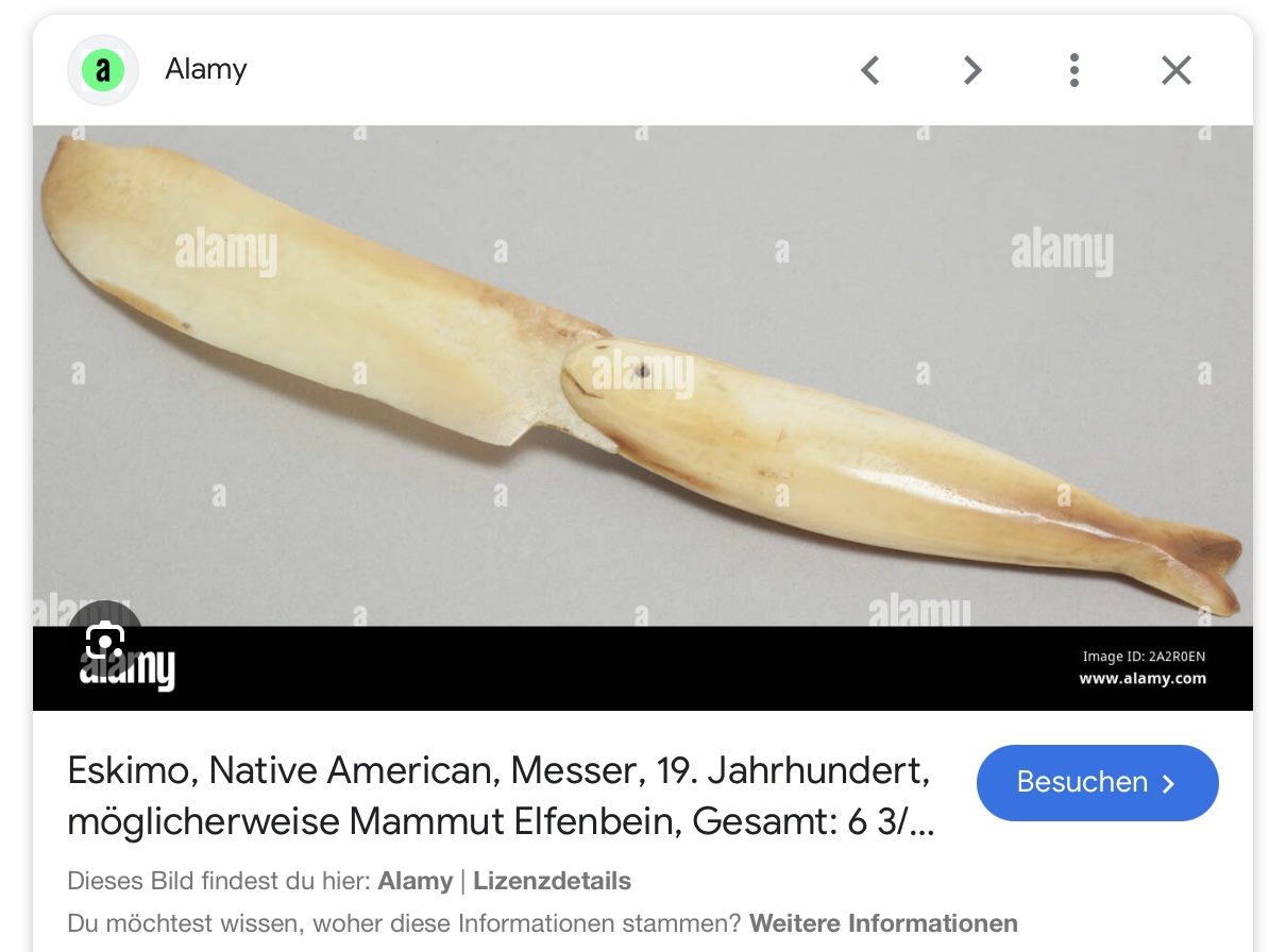

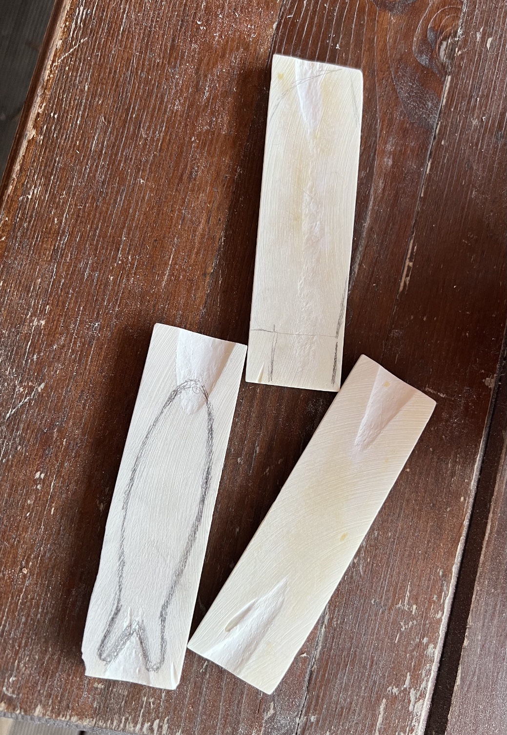

Inuit-Knochenmesser auf in Grönland angeschwemmtem Zwetschkenholzbrett😉😊
Die Inspiration
Die Inspiration
Meine Interpretation

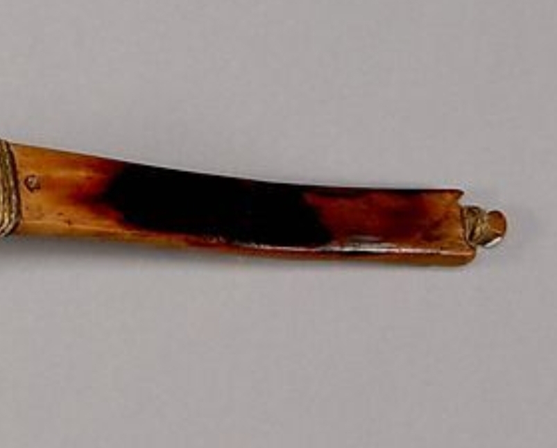

Die Bilder von alten Bögen zeigen einen ausgeprägten Deflex in den Außenbögen. Da ich nicht annehme, dass die schon beim Bau soviel Deflex hinein gebogen haben, ist der Deflex wohl durch Set, d.h. durch häufigen Gebrauch entstanden. Meine Außenbögen haben viel weniger Dicke und haben noch keinen Set. Die vielen Reparaturstellen zeigen auch, dass die Inuit so schnell keinen Bogen aufgegeben haben. Der Bogen ist ein historischer Nachbau und wird nur gelegentlich eingesetzt werden, ich werde also über die Haltbarkeit nichts berichten können, außer der Bogen hat vor, kurzfristig aufzugeben, dann werde ich es euch wissen lassen. LG Stephan

Naja für die Verfärbungen bei den Außenbogen gibt es zwei Möglichkeiten, entweder die Inuit haben den Deflex reingebogen oder sie haben durch tempern dem set entgegen wirken wollen...ich bin bisher von erstem ausgegangen...
Oder gibts noch weitere Möglichkeiten? 🤔

Ich schließe mich an, sehr schöner, historischer Nachbau 👍 und das Messer ist auch toll geworden :)

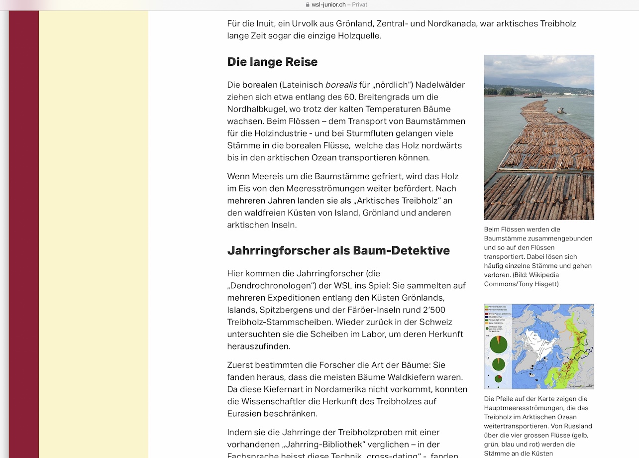

Hab ich im Netz gefunden, woher stammt das Treibholz wirklich, ein Schweizer Bericht:

Danke! Sehr interessant?
Das Bild zeigt, dass die Menge und somit die Auswahl für Bogenholz doch recht groß war....

Die Menge mag relativ groß gewesen sein.
Aber ich frage mich, wie es nach dieser Reise im Salzwasser mit der Qualität für Bogenholz ausgesehen haben mag? Da verspüre ich eine gewisse Skepsis.
