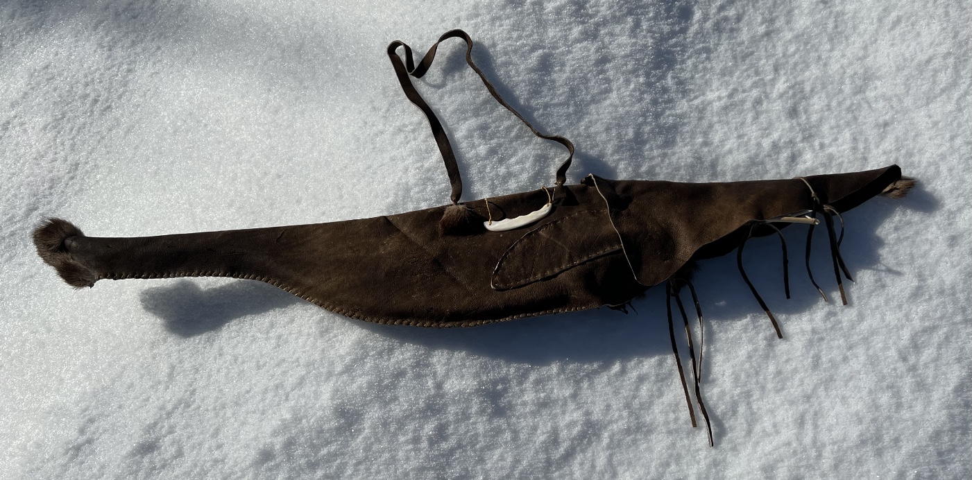

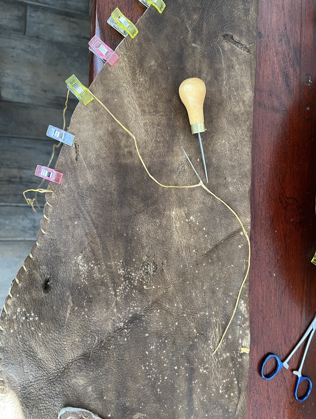

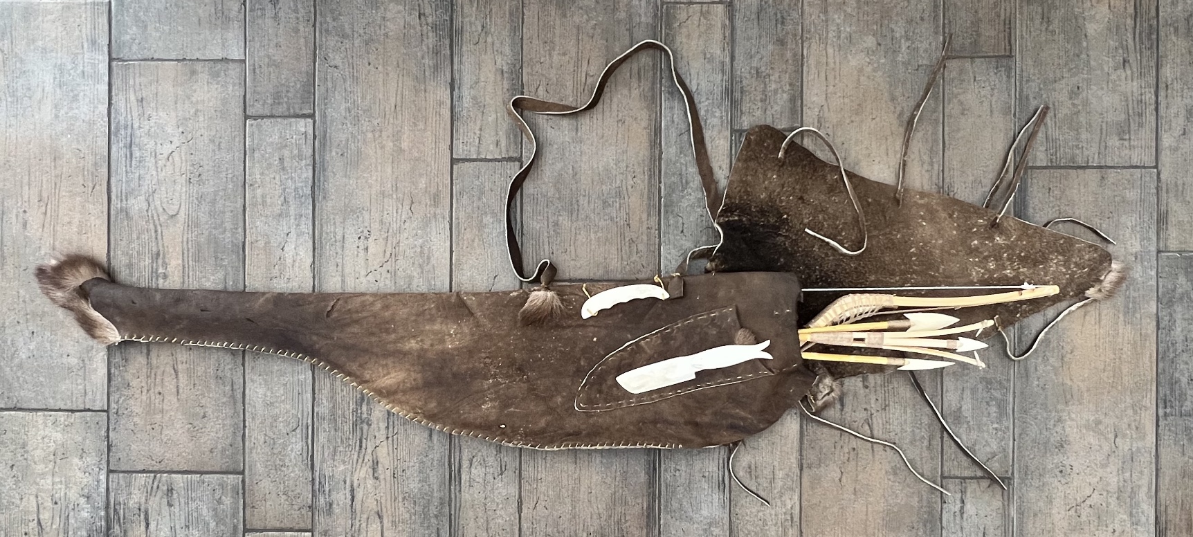

Heute noch ein altes vergammeltes Hirschleder in Form gebracht und Knochenreste veredelt. Der Wacholder bekommt einen Bogenköcher.

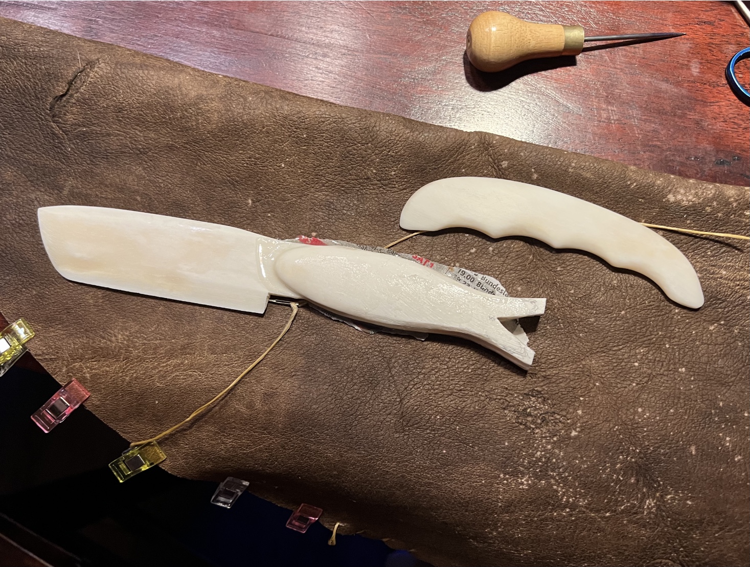

Inuit-Knochenmesser auf in Grönland angeschwemmtem Zwetschkenholzbrett

Ich schließe mich an, sehr schöner, historischer Nachbau
und das Messer ist auch toll geworden

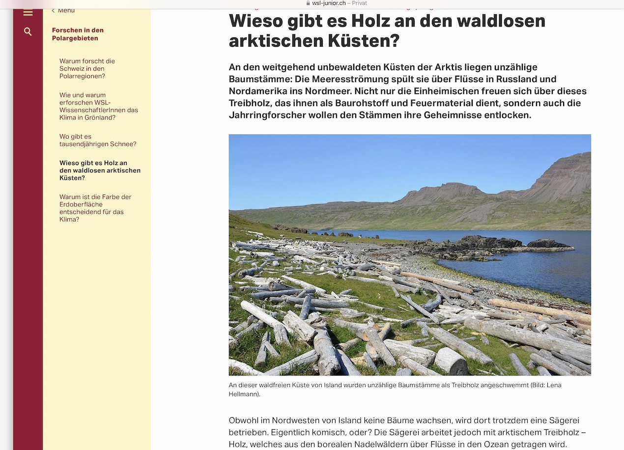

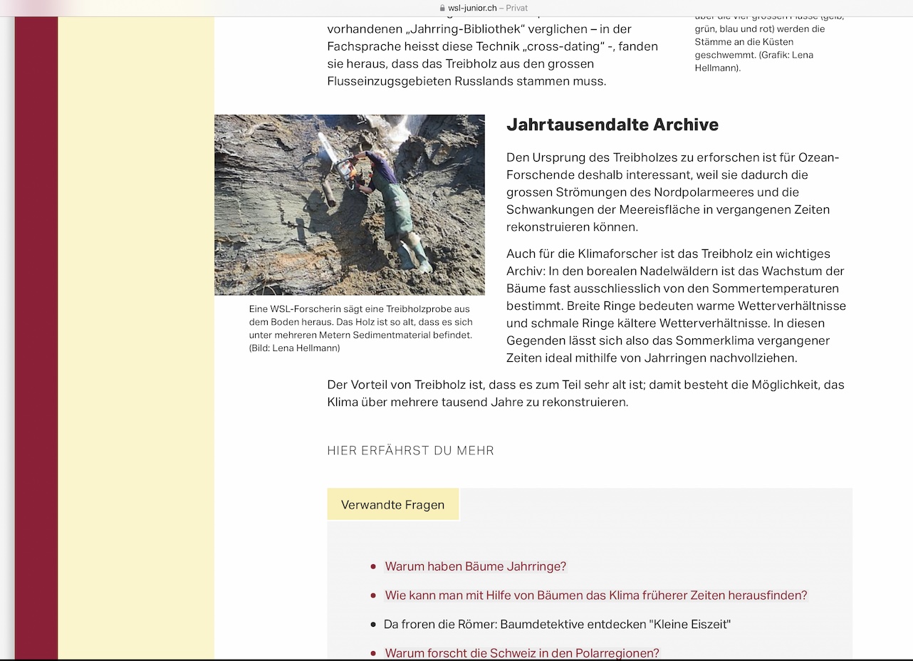

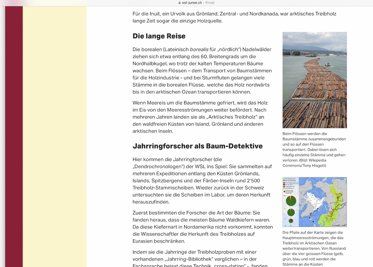

Hab ich im Netz gefunden, woher stammt das Treibholz wirklich, ein Schweizer Bericht:

Danke! Sehr interessant?
Das Bild zeigt, dass die Menge und somit die Auswahl für Bogenholz doch recht groß war....

Die Menge mag relativ groß gewesen sein.
Aber ich frage mich, wie es nach dieser Reise im Salzwasser mit der Qualität für Bogenholz ausgesehen haben mag? Da verspüre ich eine gewisse Skepsis.

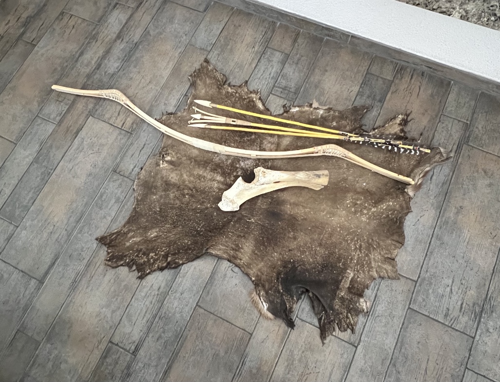

Wacholderbogen Update:
Der historische Bogenköchernachbau ist jetzt auch fertig, alles ready für die Präsi
