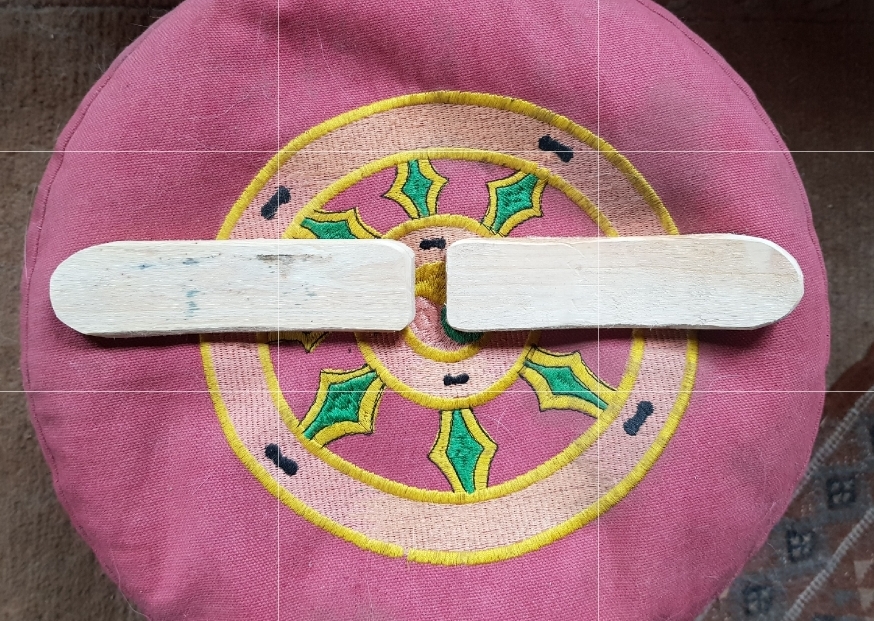

Zum gebrochenen Teil: Was ist mit wieder ankleben und vorn und hinten ein dünnes laminat über den Bruch ? Sttabiler als vorher und in ner Stunde erledigt mit 5min Epoxy... stabiler als vorher ists trotzdem.

Mein Ehrgeiz besteht darin ohne Kleber auszukommen....😊

Moin! Auf diesem Bild hat man den beginnenden Bruch schon gesehen

Ja, ich kannte die Stelle auch, hab nur gedacht, dass sie etwas mehr aushält....🙈
Der Außenbogen war im Verhältnis zum Mittelteil zu dünn...
Kabel auf Rohhaut sind in der Lage so einen Span unten zu halten...😊

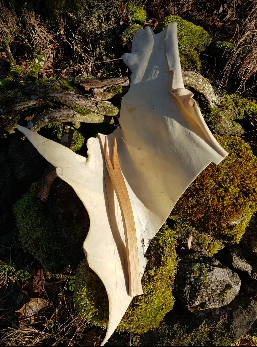

Eigentlich wollte ich heute meine Aufholjagd beginnen, aber Hund weg und Pferde ausgebrochen haben eine Planänderung notwendig werden lassen...🙈
Die zwei Knie Verstärkungen aus frisch geerntetem Wacholder scheinen die Biegung gut mitzumachen...😊

Meine Werkzeuge hatten sich versteckt, damit ich auf das ultimative Schneidwerkzeug für Rohhaut stoße.... Geflügelschere...😊
