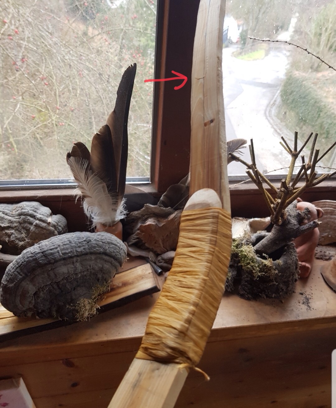

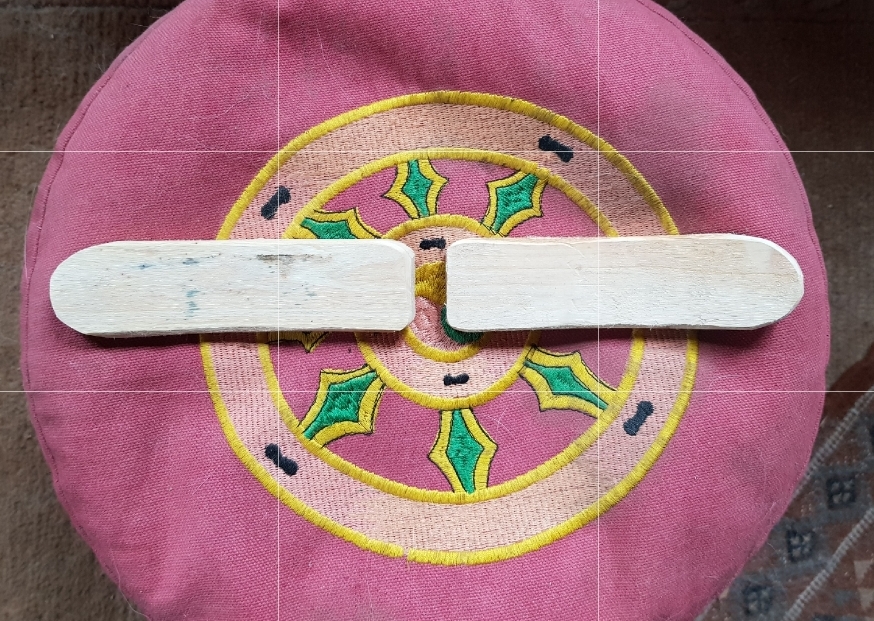

Zum gebrochenen Teil: Was ist mit wieder ankleben und vorn und hinten ein dünnes laminat über den Bruch ? Sttabiler als vorher und in ner Stunde erledigt mit 5min Epoxy... stabiler als vorher ists trotzdem.

Mein Ehrgeiz besteht darin ohne Kleber auszukommen....😊

Re: Saplingbow 17, 2025, benzi, Fichte
Moin! Auf diesem Bild hat man den beginnenden Bruch schon gesehen
Beiträge: 8338
Hat gedankt: 704 Mal
Hat Dank erhalten: 138 Mal
Ja, ich kannte die Stelle auch, hab nur gedacht, dass sie etwas mehr aushält....🙈
Der Außenbogen war im Verhältnis zum Mittelteil zu dünn...
Kabel auf Rohhaut sind in der Lage so einen Span unten zu halten...😊

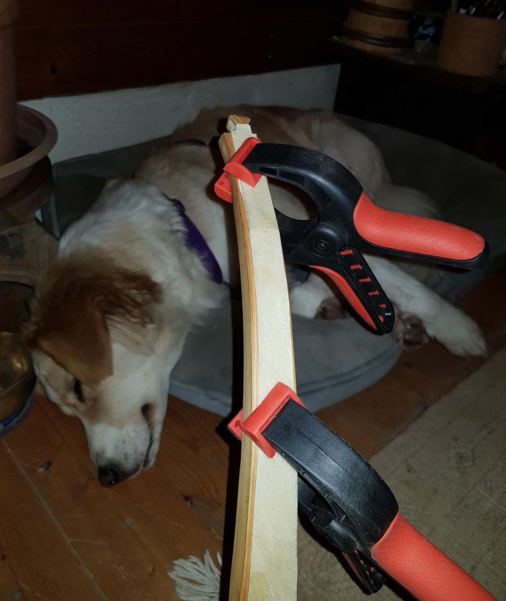

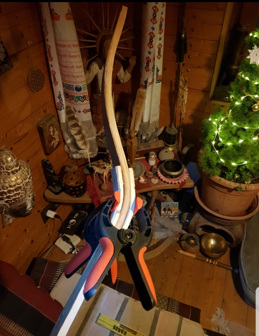

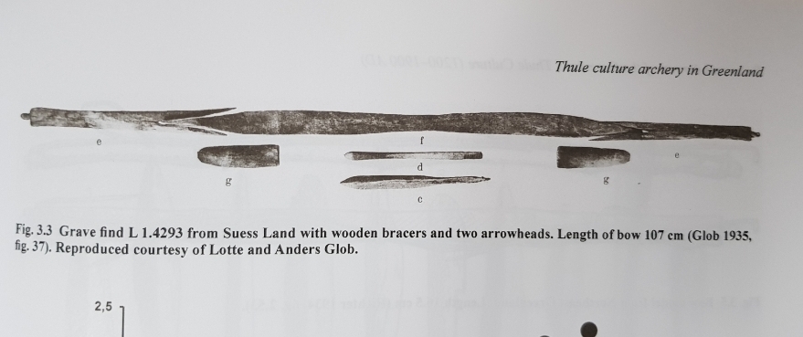

Eigentlich wollte ich heute meine Aufholjagd beginnen, aber Hund weg und Pferde ausgebrochen haben eine Planänderung notwendig werden lassen...🙈
Die zwei Knie Verstärkungen aus frisch geerntetem Wacholder scheinen die Biegung gut mitzumachen...😊
Hab bei Pfeifer noch eine super Abbildung gefunden...sie zeigt die Form der Knie Verstärkungen aus Holz...😊

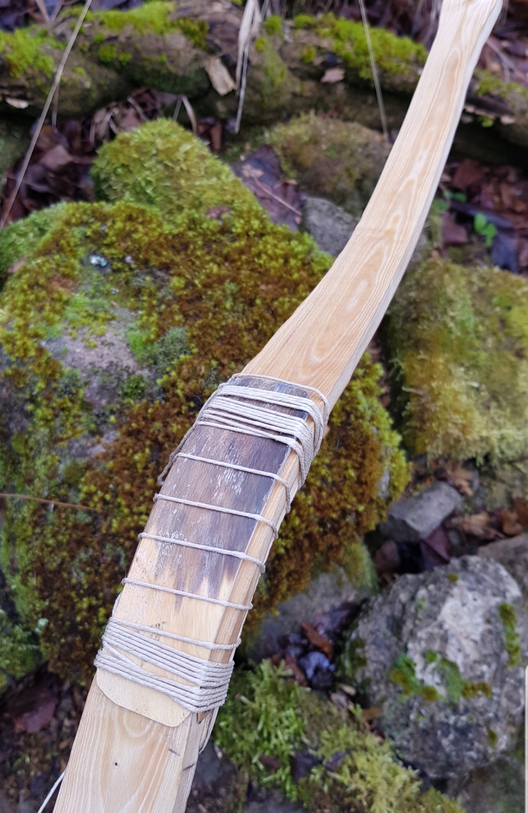

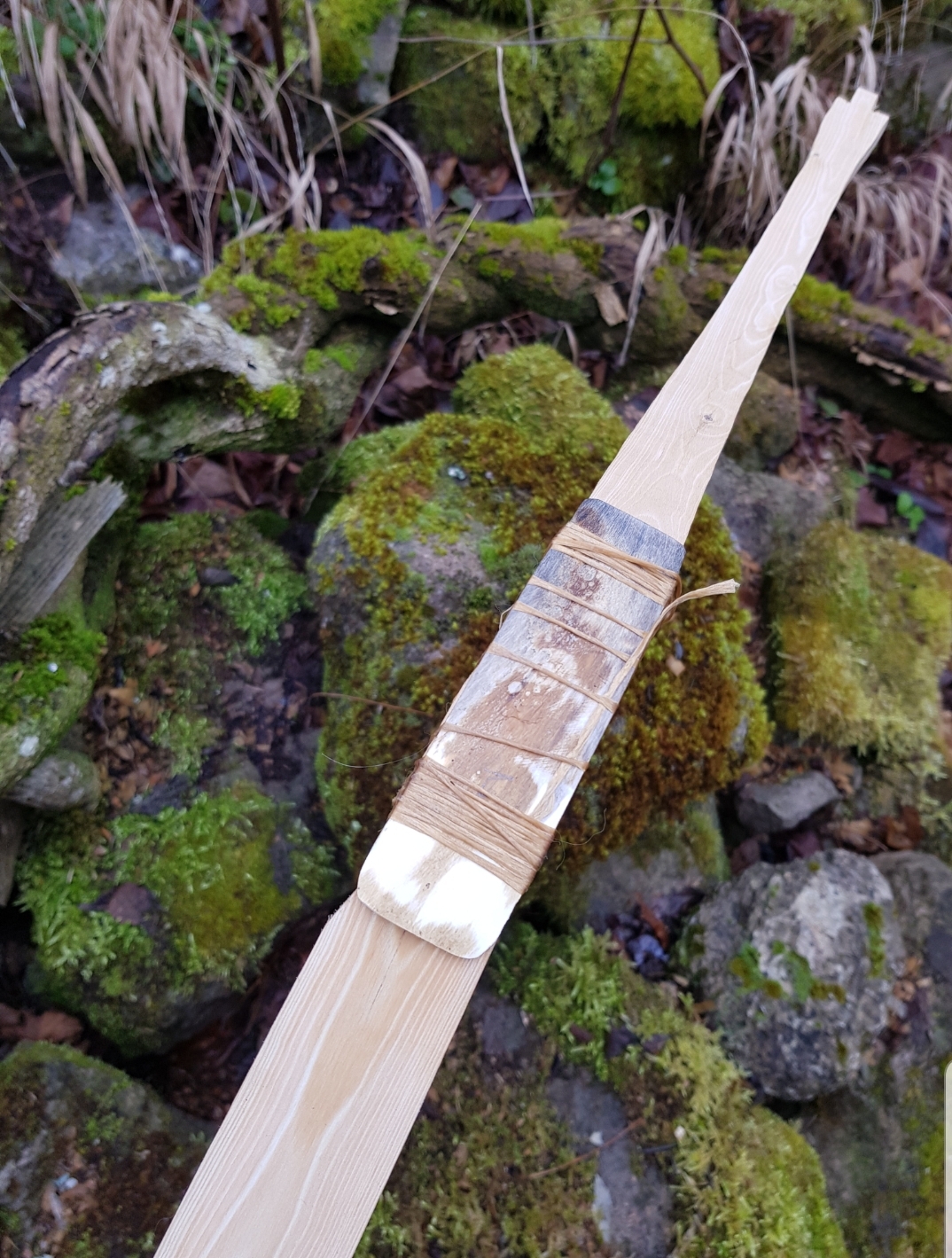

Mal sehen ob ich es hinbekomme so zu wickeln, dass von dem Horn noch was zu sehen ist...
Ja das Horn sollte man schon sehen, ist ja ein Hingucker. Vielleicht an den seitlichen Rändern Rillen feilen, dann verrutscht die Wicklung nicht und Du brauchst nicht so dicht wickeln

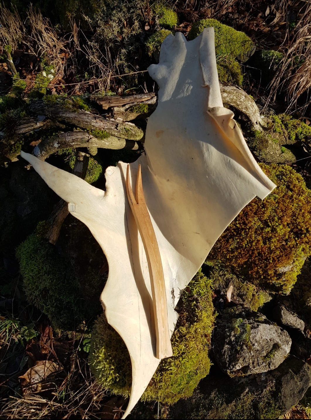

Meine Werkzeuge hatten sich versteckt, damit ich auf das ultimative Schneidwerkzeug für Rohhaut stoße.... Geflügelschere...😊
Ja, die Inuit hatten Zwingen aus Wahlbarten...🤣

benzi hat geschrieben: 06.02.2025, 22:07 , damit ich auf das ultimative Schneidwerkzeug für Rohhaut stoße.... Geflügelschere...
Ich fürchte, dass ich das testen muss 👍
