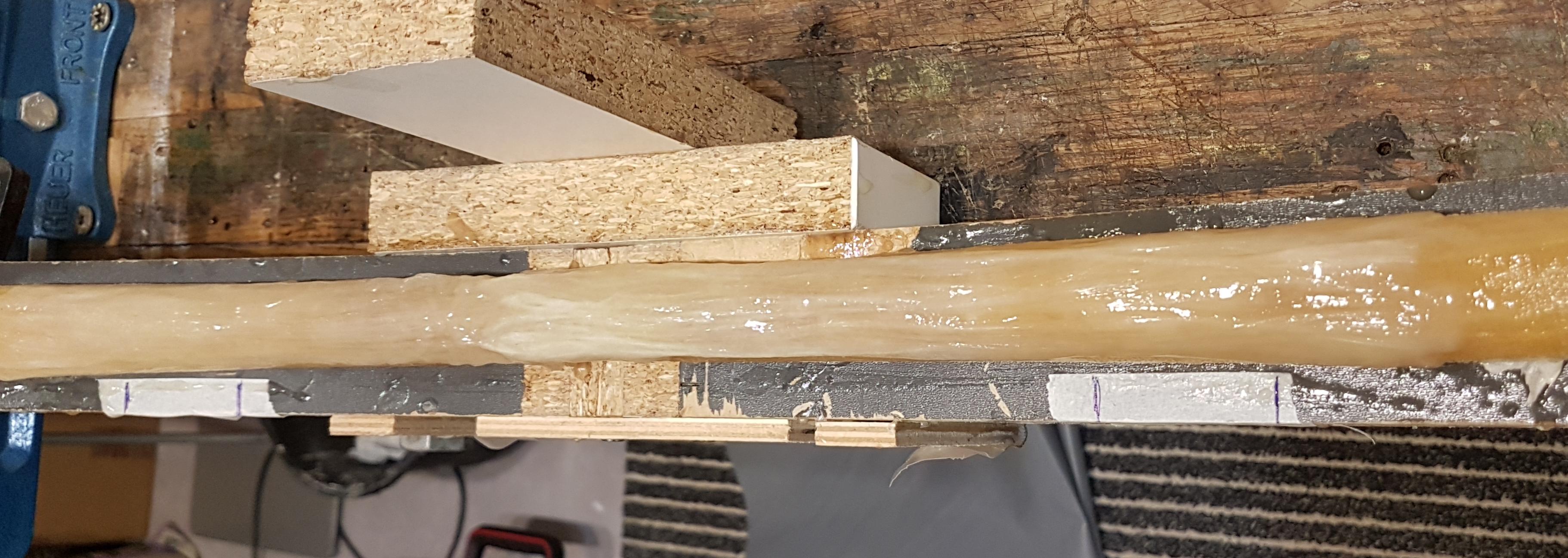

Bogen 01 kurz: Heute wurden die mittleren 42 cm nachgearbeitet. Die Sehnenlage hate für meinen Geschmack zuviele Beule auf dem Rücken, deswegen wurden diese weggeschnitten und -geschliffen. Außerdem gab es an jedem WA in etwa an der gleichen Position eine 45 mm lange, deutlich dünnere Stelle als am Rest der Wurfarme. Für diese Stellen habe ich eine Rückensehne nur gehämmert und nicht zerfleddert und als Füllmasse aufgeklebt. Darüber kam dann eine finale Sehnenlage. Mehr Sehnen gibt es jetzt nicht mehr, die Zeit wird sonst zu knapp. Ich will dieses Jahr unbedingt schießbare Bogen in der vorgegebenen Zeit fertig bekommen.
Rücken bearbeitet und geschliffen. Die Sehnen dieses mal feiner gearbeitet.
die beiden dünneren Stellen
die Sehnen wässern, hier sieht man die kleinen Patches
die zusätzlichen Sehnen aufgeklebt (ich hatte noch Leim vom letzten kleben, geliert kalt gestellt)
wieder mit Hosengummi gegenläufig gewickelt
gleiches Prozedere wie vor - Luft druff im kühlen Nebenraum

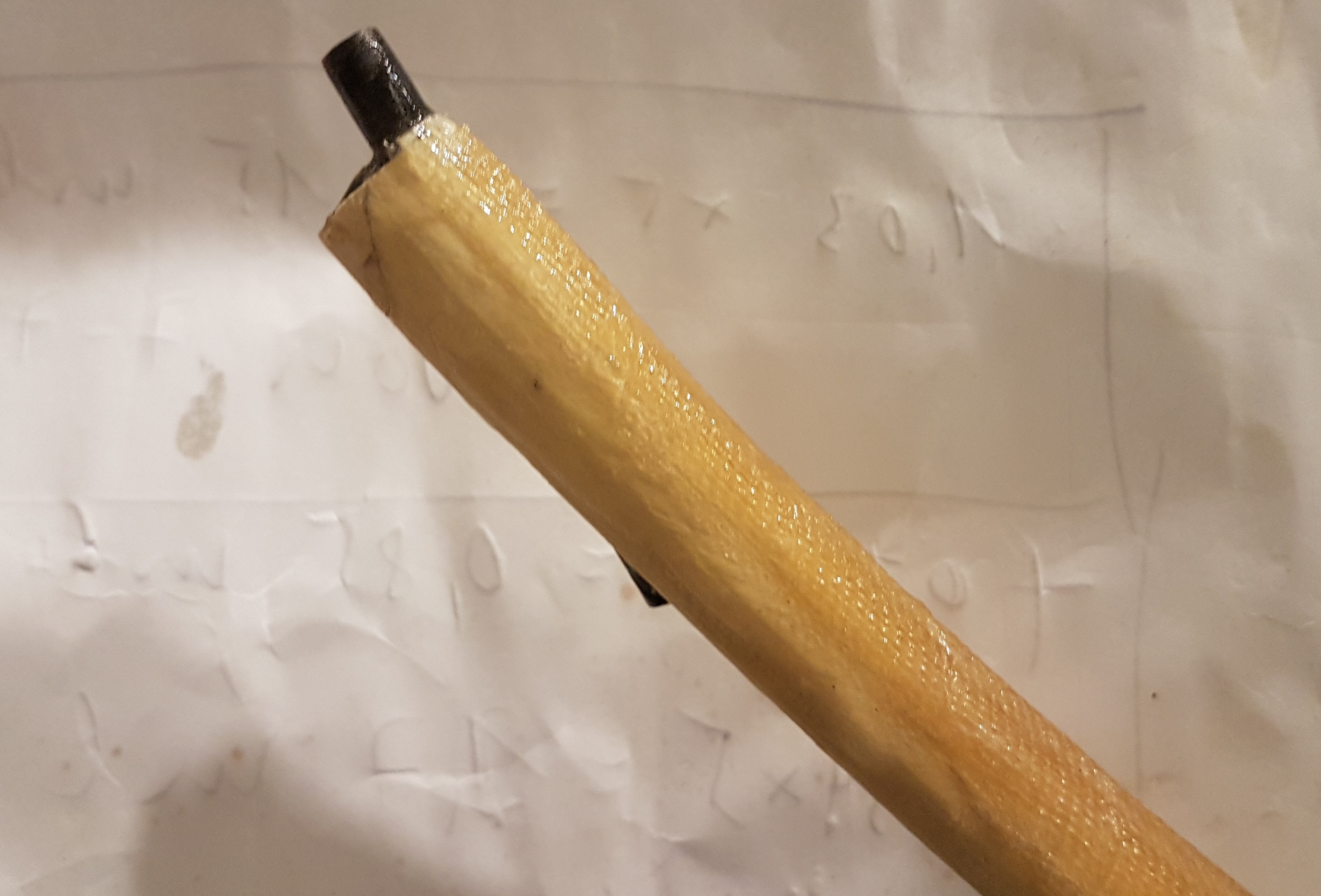

Bogen 01 kurz: Heute habe ich neue Löcher in die WA-Enden gebohrt. Mit nem 3er Bohrer angefangen, die Hornstifte abgesägt und die Bohrlöcher auf 5,5 mm aufgebohrt. Ich habe ganz gut getroffen 🙂
Vorhin habe ich neue Horndübel geschnitten und geschliffen. Erst Stifte mit der Bandsäge geschnitten, dann per Hand annähernd rund geschliffen und final in den Akkuschrauber gespannt und rund auf Passung geschliffen.
Dann etwas Glutinleim erhitzt und die neuen Horndübel eingeklebt.
Morgen werden dann die WA-Enden in etwa gerundet, schön dünn, und die Wickelnocken gemacht.

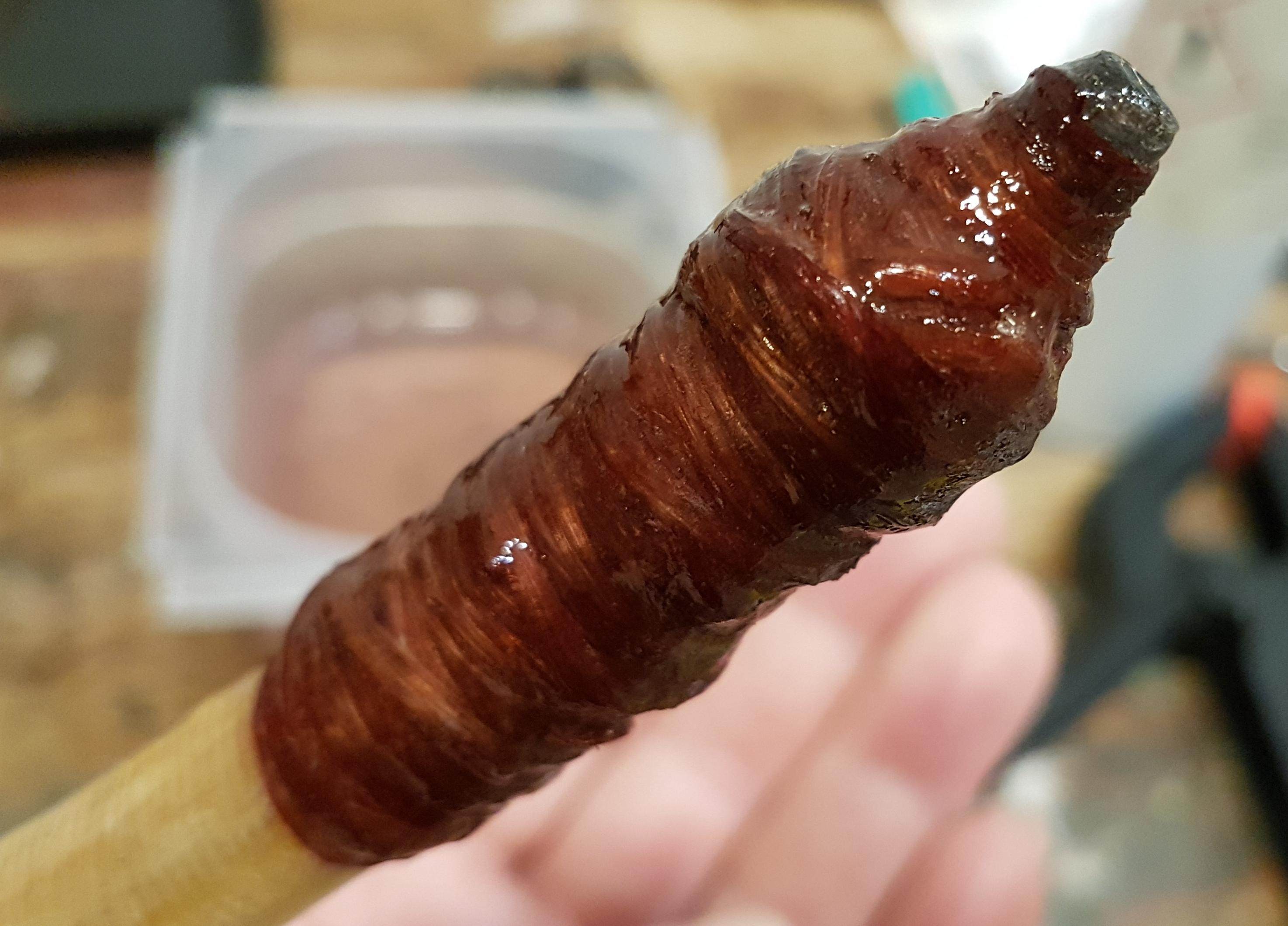

Bogen 01 kurz: heute habe ich den Tiller weiter angepasst, die Nocken geschliffen und die ersten Sehnen gewickelt.
Nocke geschliffen
Nocke geschliffen
Sehnen eingeweicht usw
WA-Ende
WA-Ende
WA-Ende
WA-Ende
