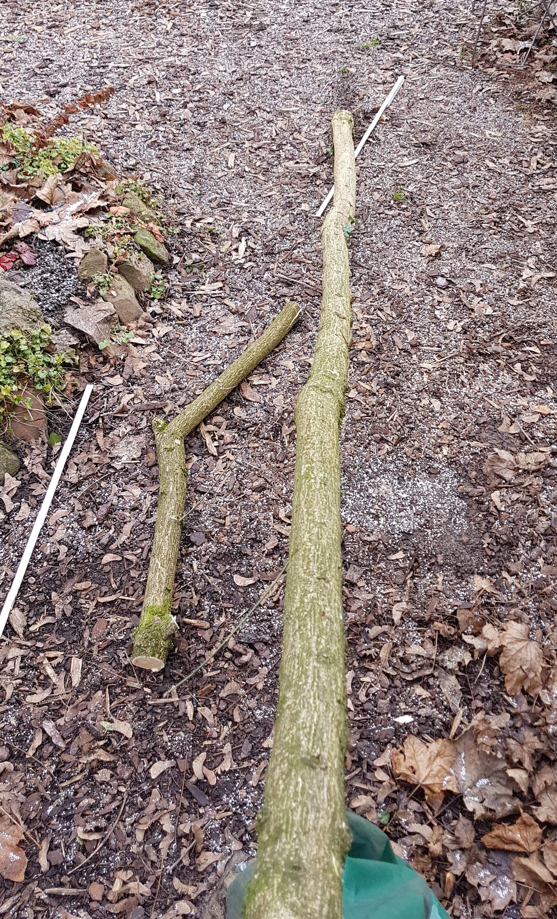

Prost Neujahr nochmals an alle. Nach langer Hirnflaute hatte ich gestern dann doch eine Idee für einen Bogen. Zuerst wollte ich eigentlich einen weiteren Hasel warbow bauen, konnte aber keinen passenden Hasel finden. Gestern hatte ich dann einen Blick in "Encyclopedia of Native American Bows, Arrows & Quivers" geworfen und entschieden dass ich einen kurzen Bogen baue, davon hab ich nämlich keinen (mit Ausnahme von haufenweise misslungenen Kompositbogen) und lange Bogen mehr als genug.
Also wird ein kurzer Bogen mit ca. 115-120 cm mit Sehnenbacking versucht. Sowas kurzes kann man ja auch zum Flight-Training benutzen mit 26" Auszug und vielleicht auch zum Flightschießen in Kolbingen benutzen.

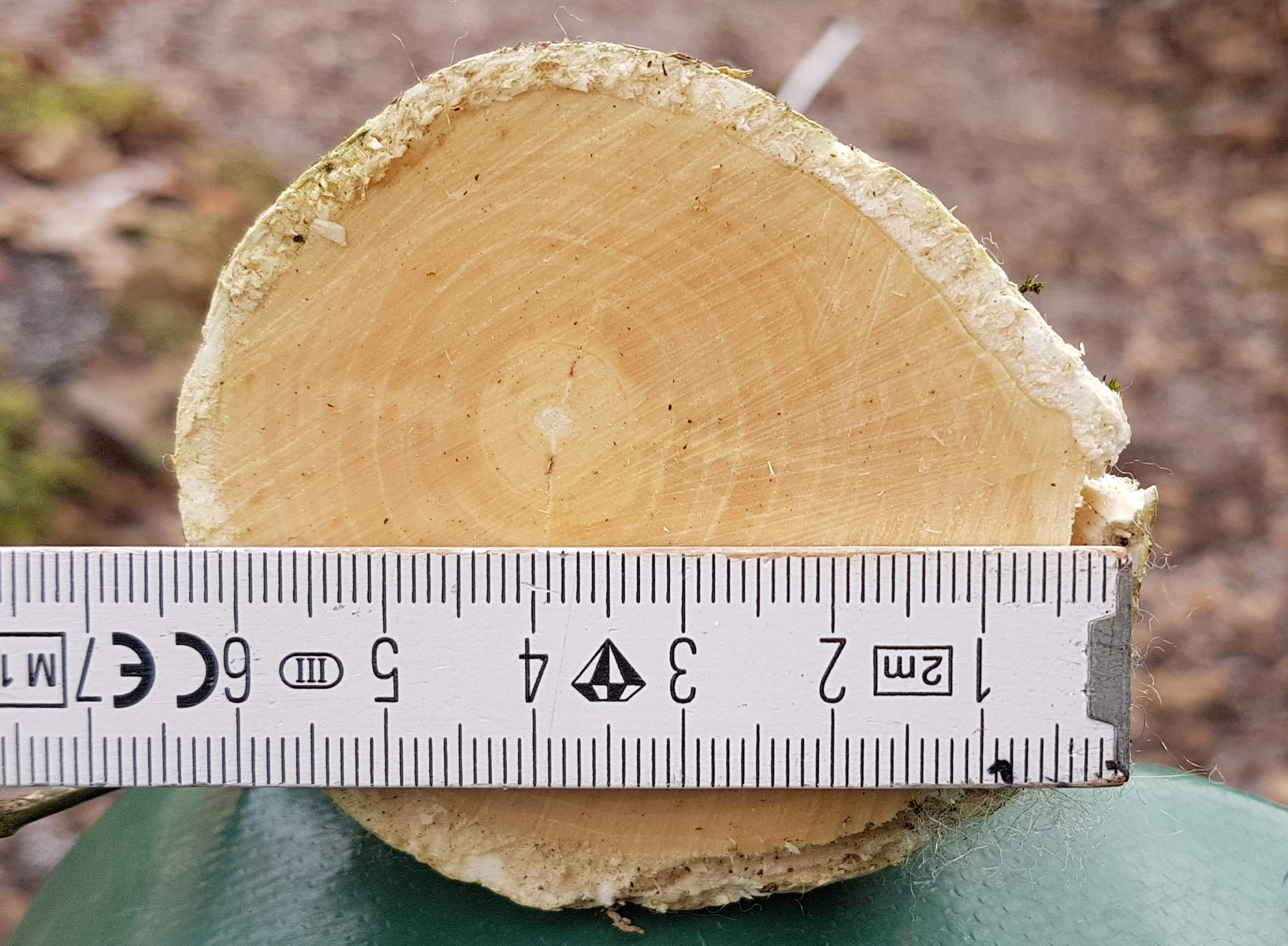

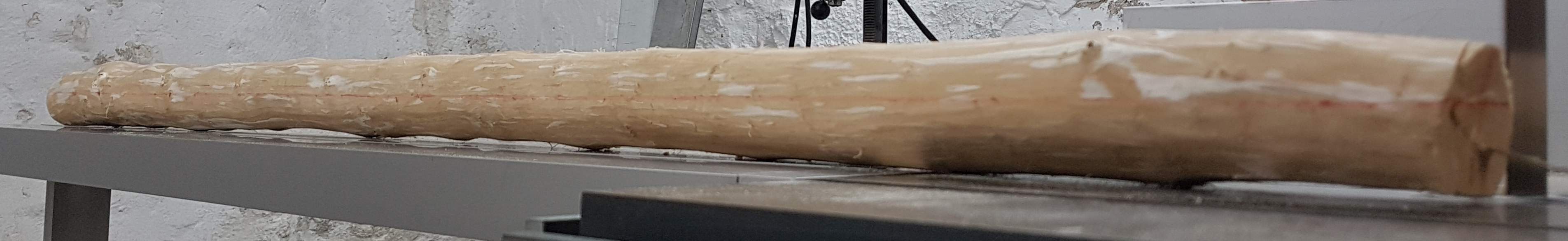

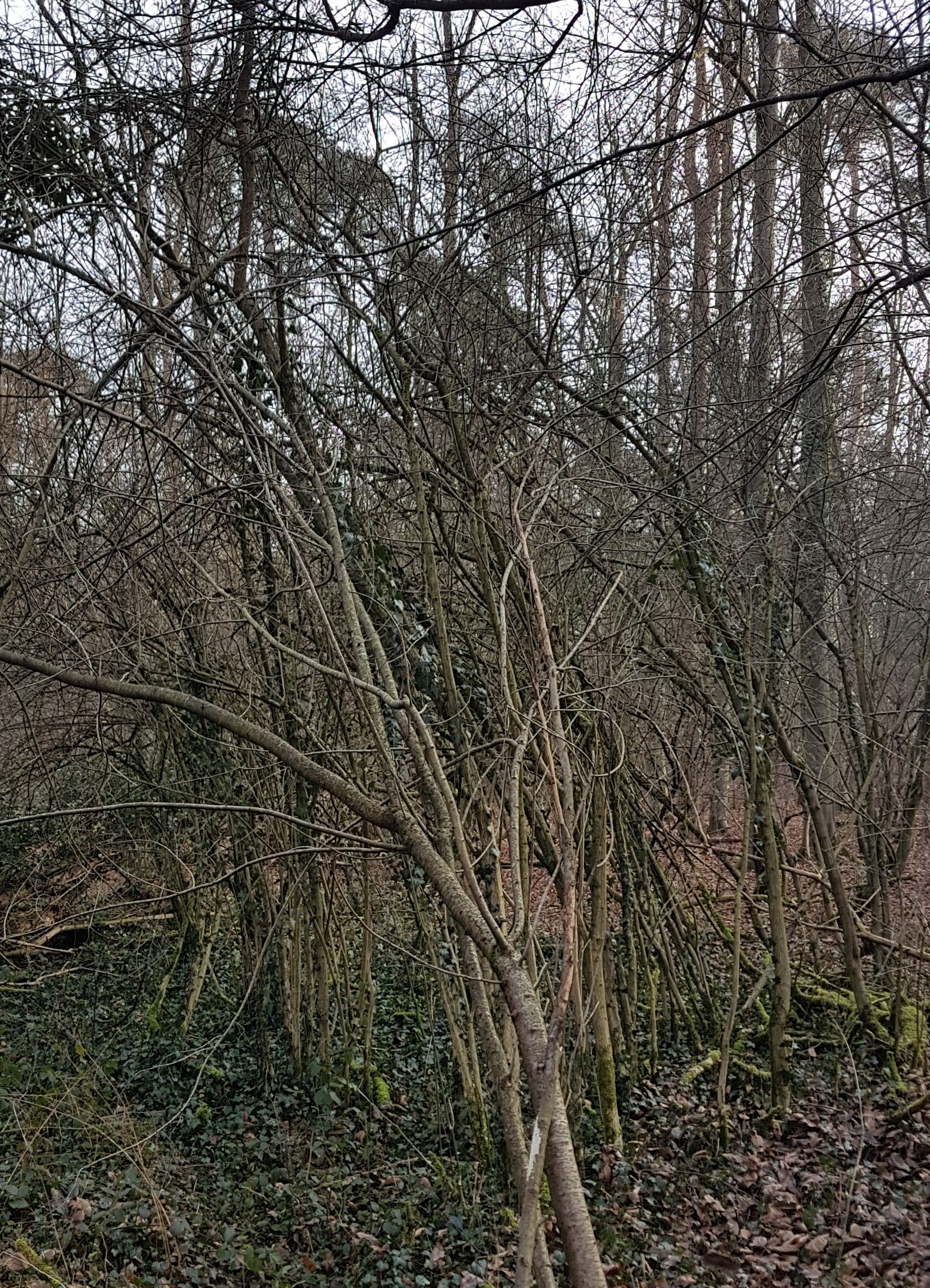

Dann konnte ich mich an einen großen Pfaffenhut-Strauch erinnern und zack war ein fettes Stück ab. Hier mal die ersten Fotos vom Holz, die Enden hab ich nicht versiegelt, bei der Temp. sollte nix passieren, außerdem sitzt das voraussichtliche Objekt der Begierde genau in der Mitte der Stange.
Das Habitat, der Strauch im Hintergrund in dem Efeu-Bereich. Leider das Foto nach dem sägen vergessen.

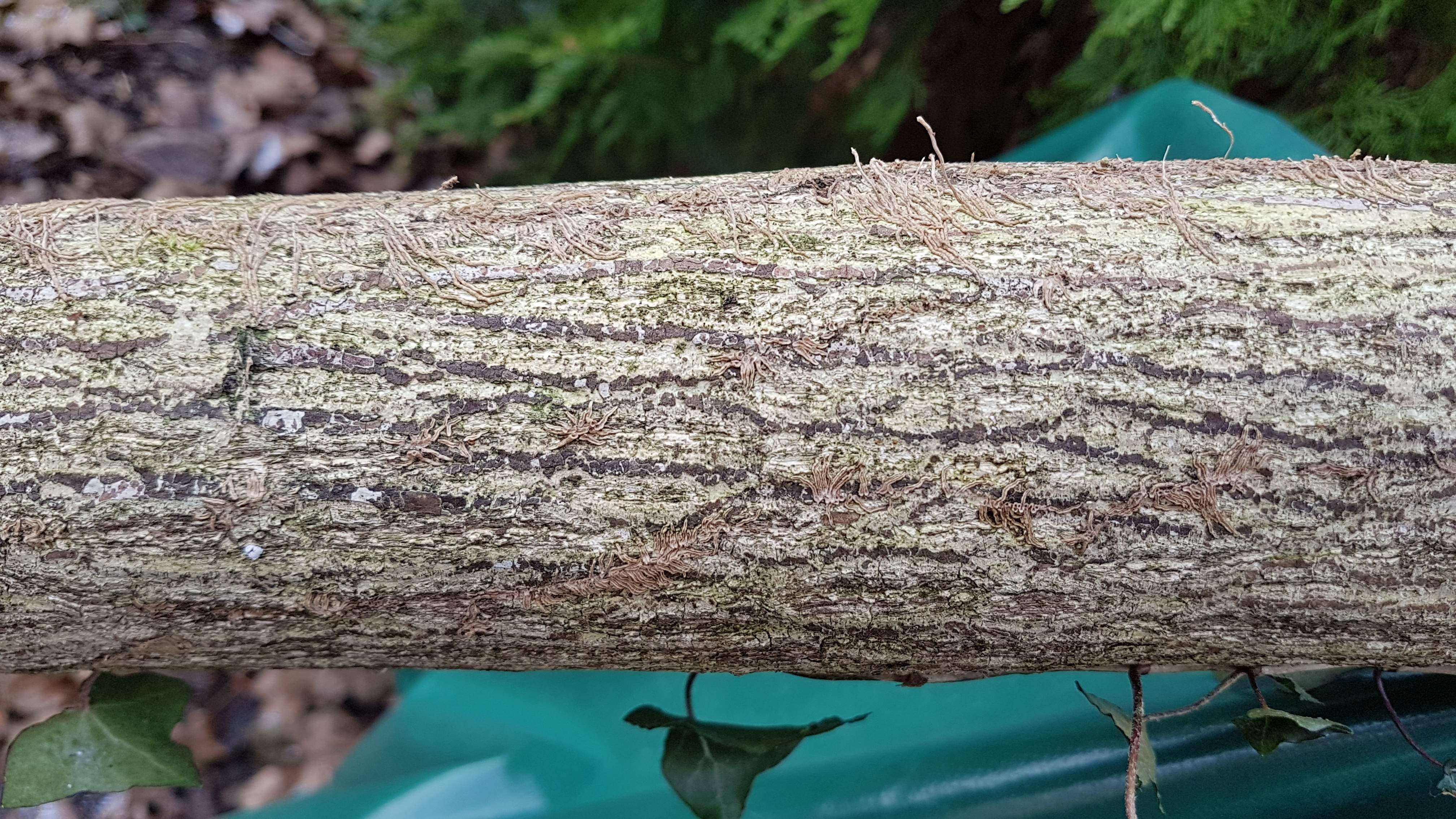

Die Rinde
Die Rinde
Der ganze Stamm mit noch 300 cm
Der ganze Stamm mit noch 300 cm aus anderer Perspektive

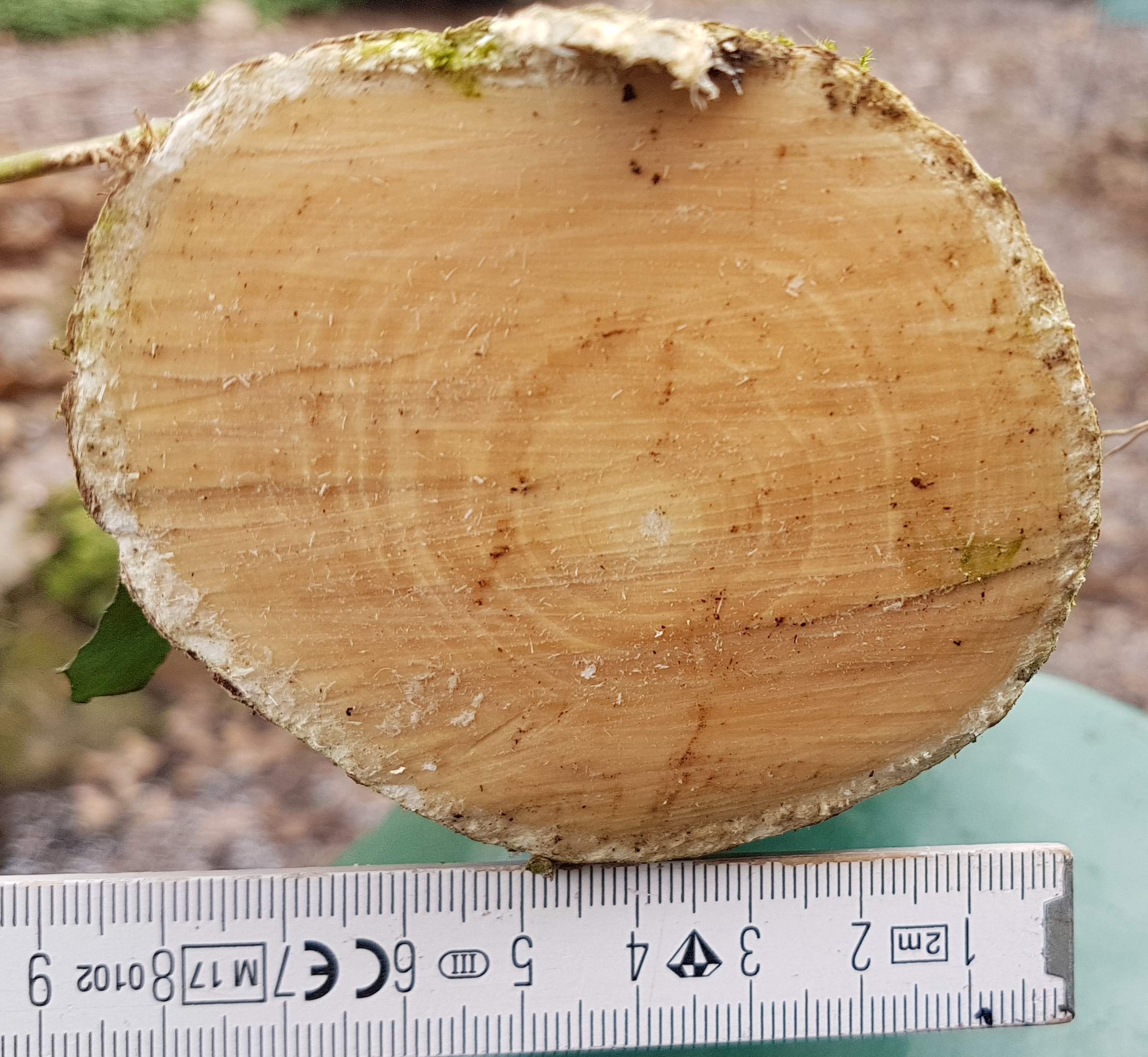

Anschnitt unten
Anschnitt unten
Anschnitt oben
Anschnitt oben

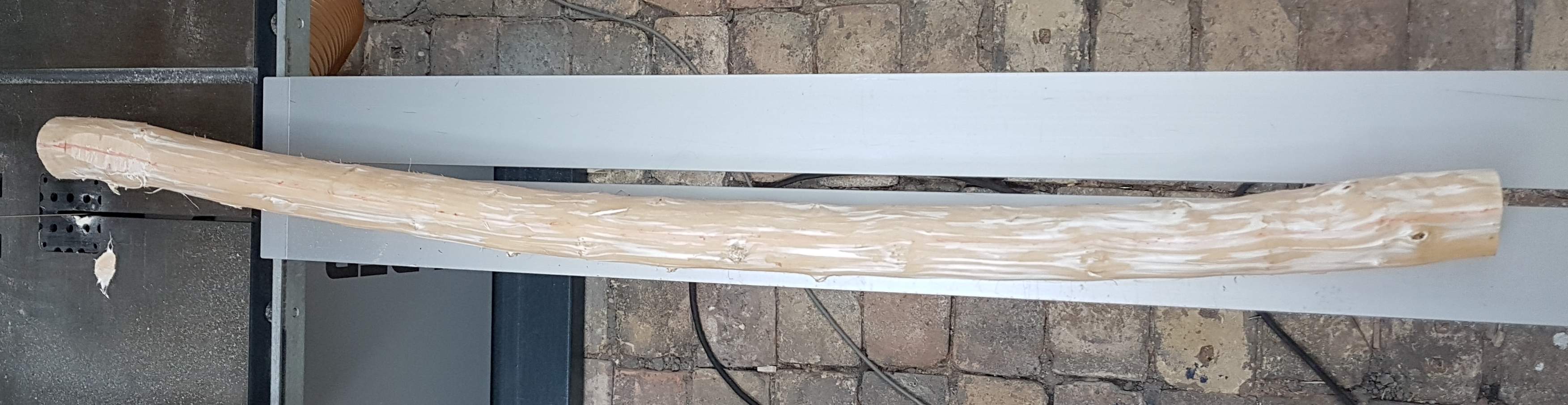

Das wahrscheinliche Objekt der Begierde mit ca. 120 cm und schönem Reflex

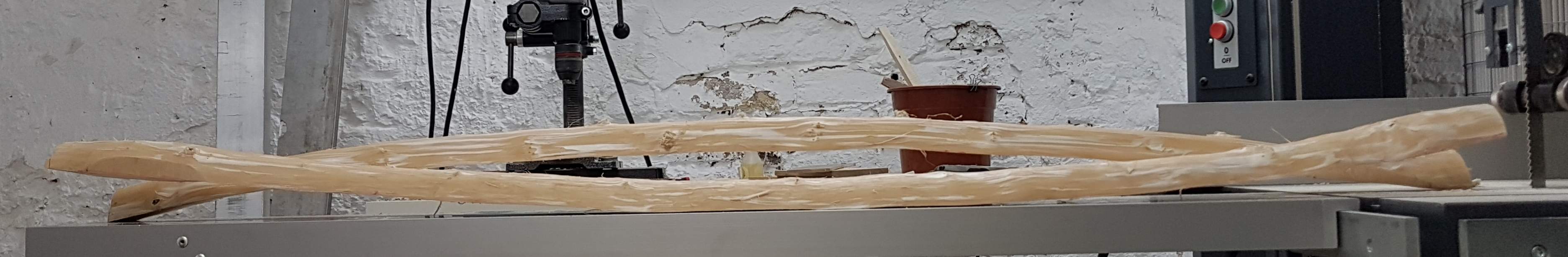

Dann wurde das lange Stück Holz in 3 kurze Stücke verwandelt und das ausgesuchte Mittelteil mit Hilfe der Bandsäge geteilt.
Die Enden habe ich mit Holzleim eingeschmiert und jetzt sind die klatschnassen Stücke draußen.

Das Stück auf die Seite gelegt und geschaut ob die Mittellinie passt
Schnittlinie aufskizziert
So sehen die Hälften in der Seitenansicht aus
Die Rückenansicht, viele schlafende Augen beim deflexen Stück
Die Rückenansicht
Die Rückenansicht

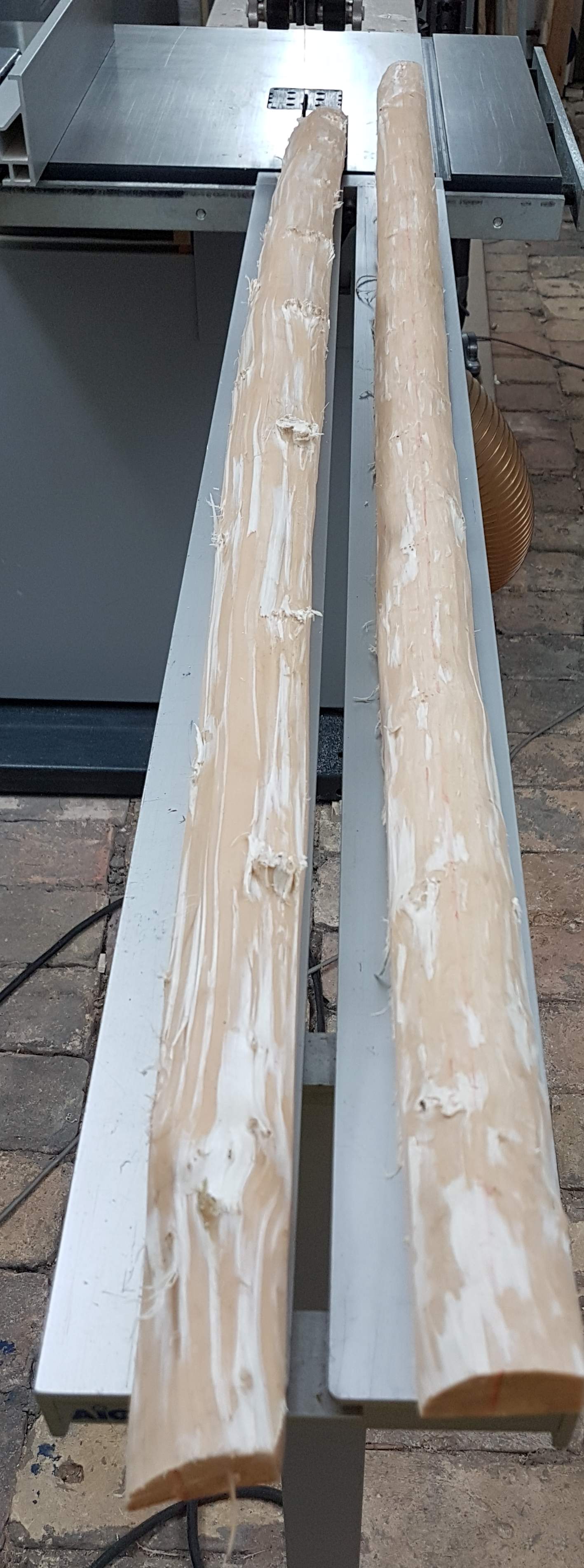

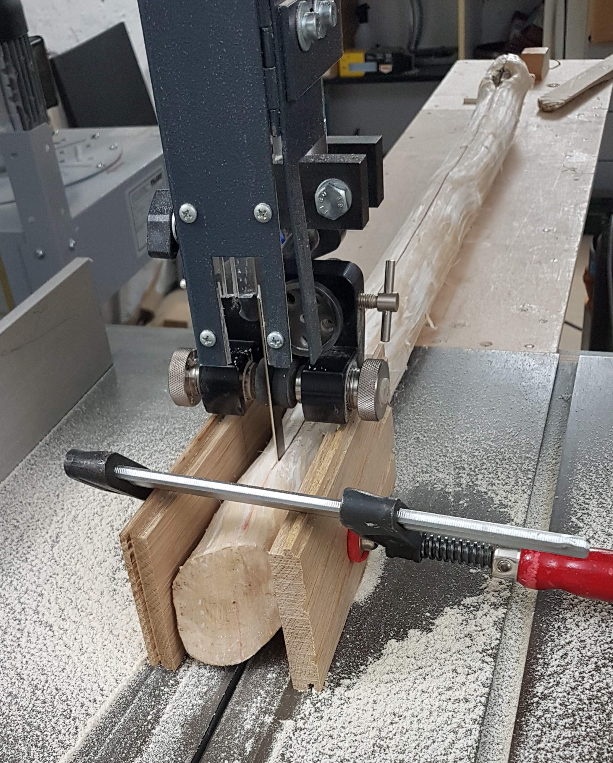

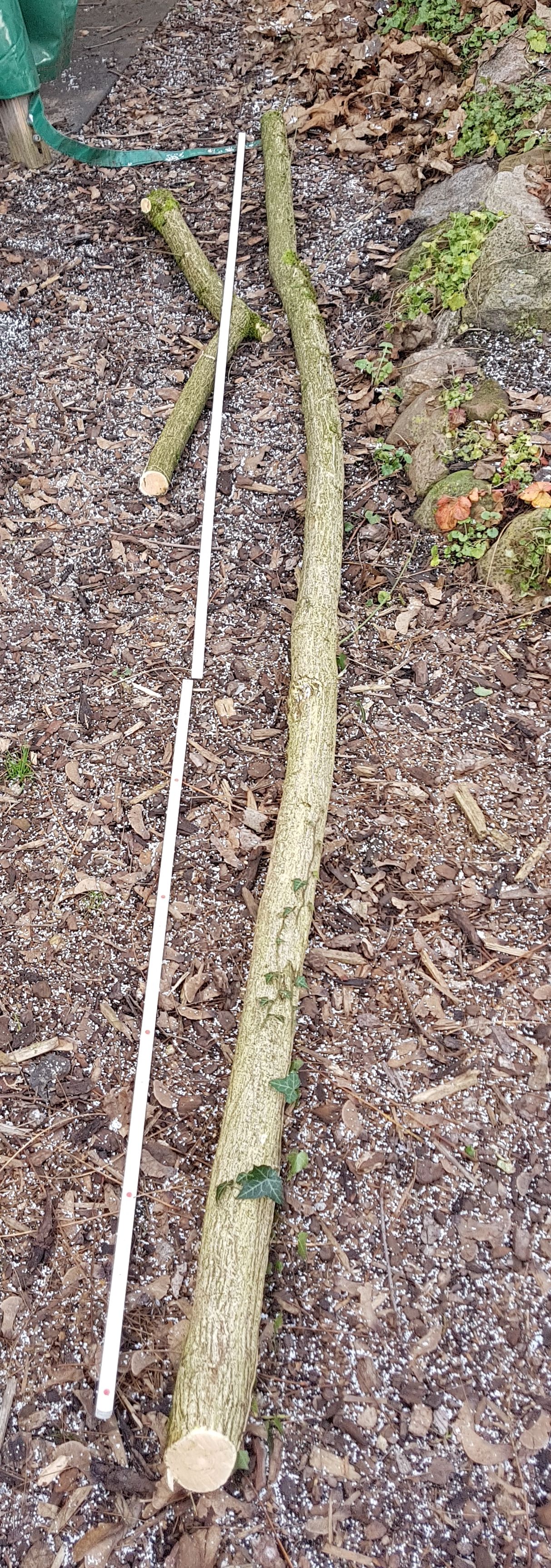

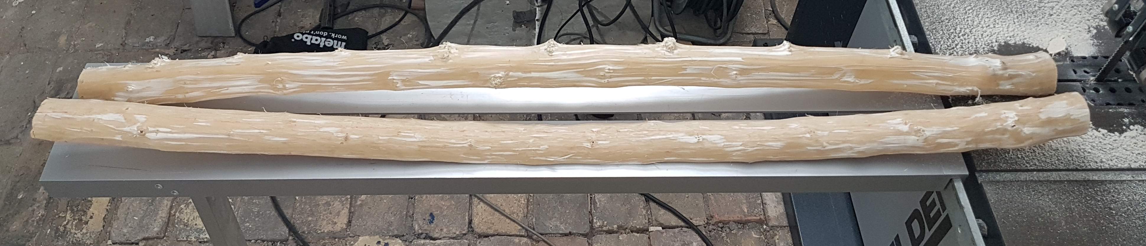

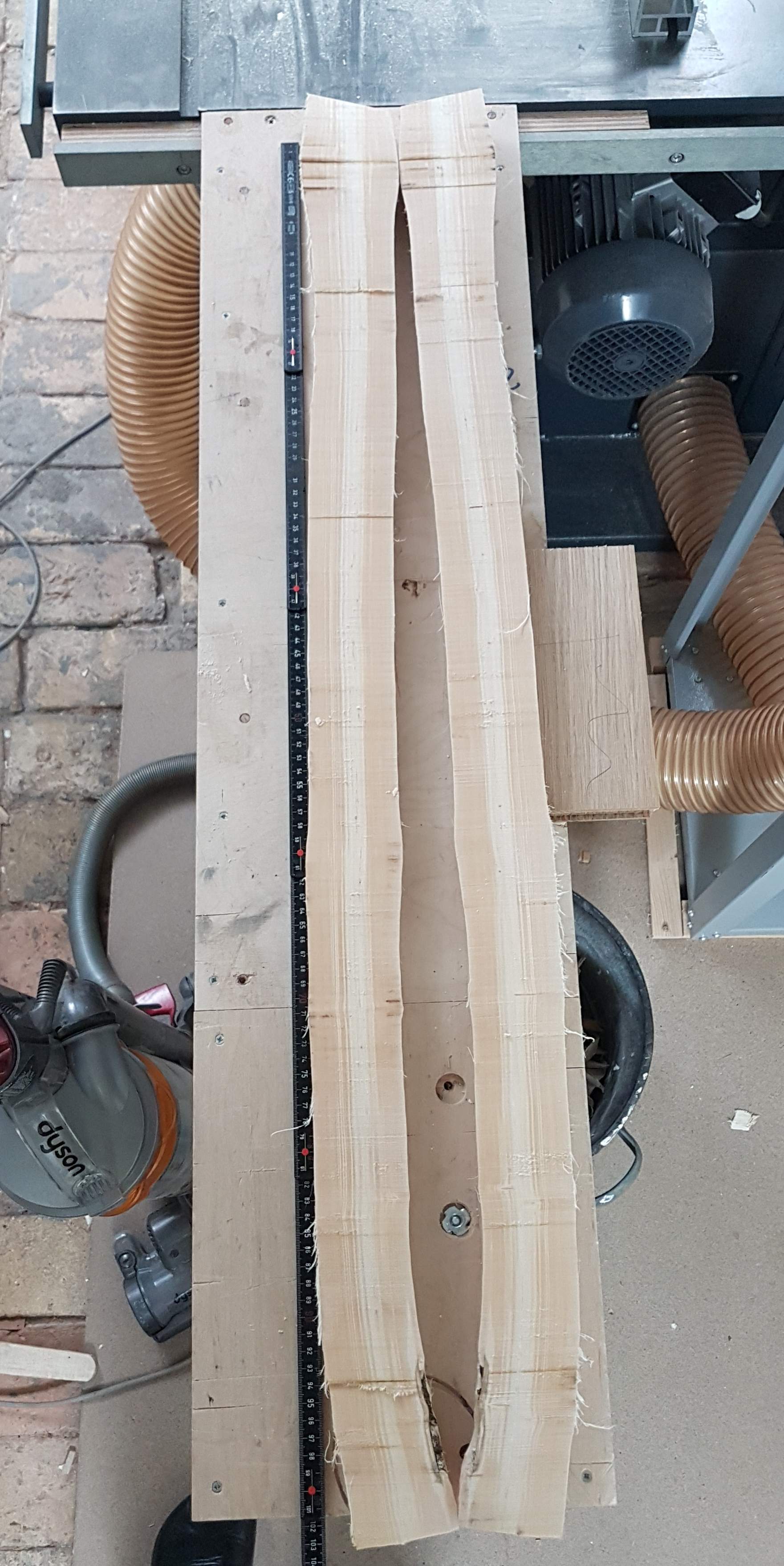

Der stave war ja insgesamt 300 cm und heute habe ich die beiden anderen Stücke geschält und das längere mit ca. 102 cm längs durchgesägt. Daraus könnte ein langer Flachbogen entstehen, ca. 180 cm Länge müsste möglich sein. Mal sehen, beim entrinden habe ich an verschiedenen Stellen den Rücken leicht beschädigt ::)

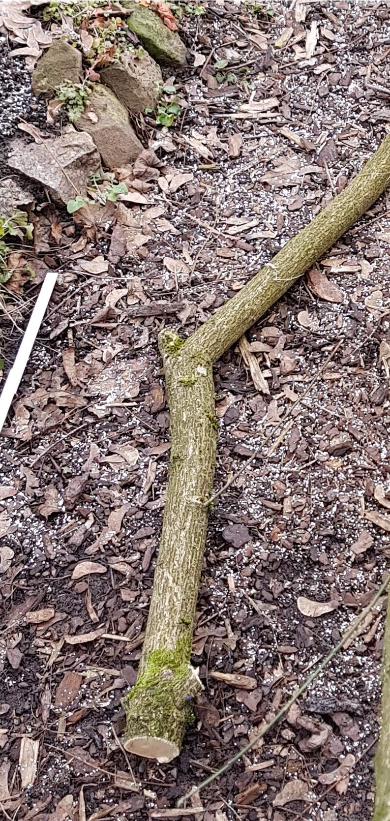

Jetzt habe ich noch ein Stück mit 80 cm und ein Stück mit Knick, das als Griffteil dienen könnte. Auch hier mal sehen.
einfach ein Brett rechts und links als Sägehilfe drangezwungen - so kann ich beim sägen das Stück nicht verdrehen (ich kann sowas nämlich ziemlich gut)
aufgesägt, man sieht wie nass das Holz ist (das dunkle)
Könnte ein Griffteil werden

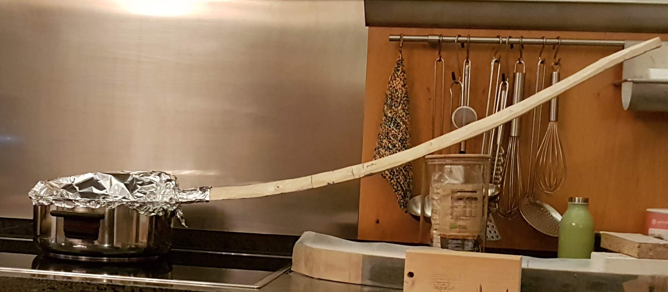

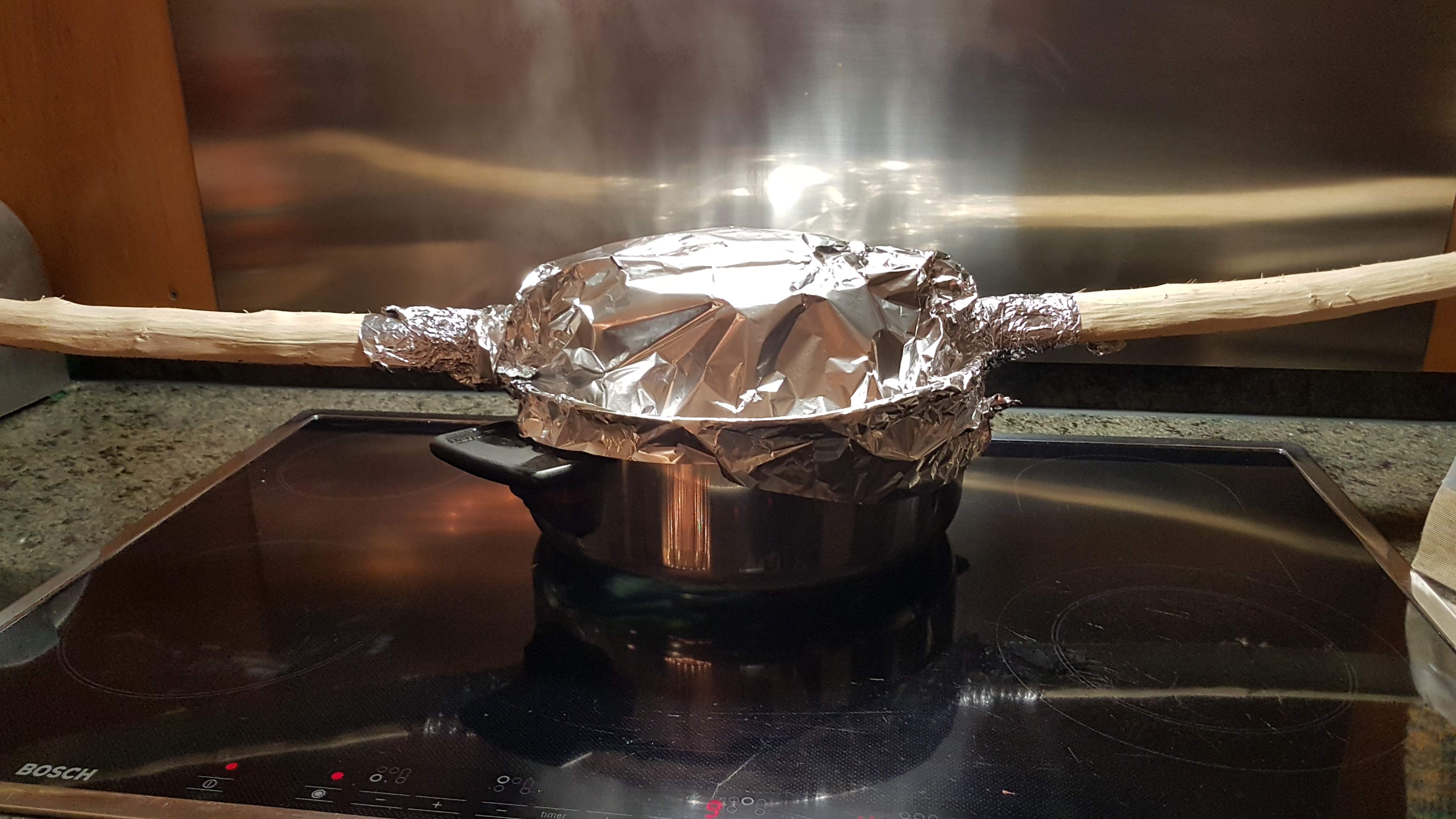

Heute wurde noch etwas Holz mit Hilfe der Bandsäge bauchseitig entfernt. Da mir der Reflex beim oberen und unteren WA zu unterschiedlich war, wurde heute 30 Min. gedämpft und gebogen. Mit dem noch relativ feuchten Holz funktioniert das hervorragend.
Im nächsten Step werden deflexen WA-Enden weggebogen.
30 Min. dämpfen
30 Min. dämpfen
Eine Biegeform aus meinem Fundus

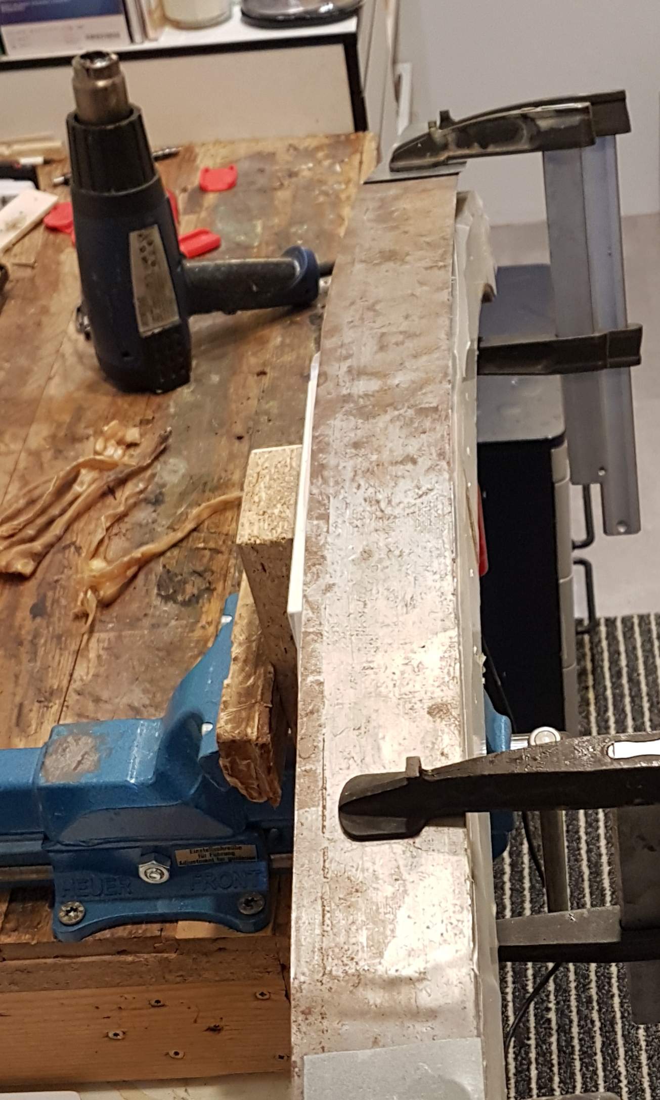

Heute habe ich zunächst die Biegung von gestern kontrolliert und erwartungsgemäß ging der Rohling stark zurück. Deswegen habe ich das Teil zusammen mit der Metallschiene wieder auf die Form gespannt und mit der HLP (volle Lotte 630° C) etwas erhitzt. Danach den Metallstreifen entfernt und nochmals mit 450° C direkt aufs Holz geblasen. Die Methode funktioniert immer gut und somit ist die Biegung fixiert.

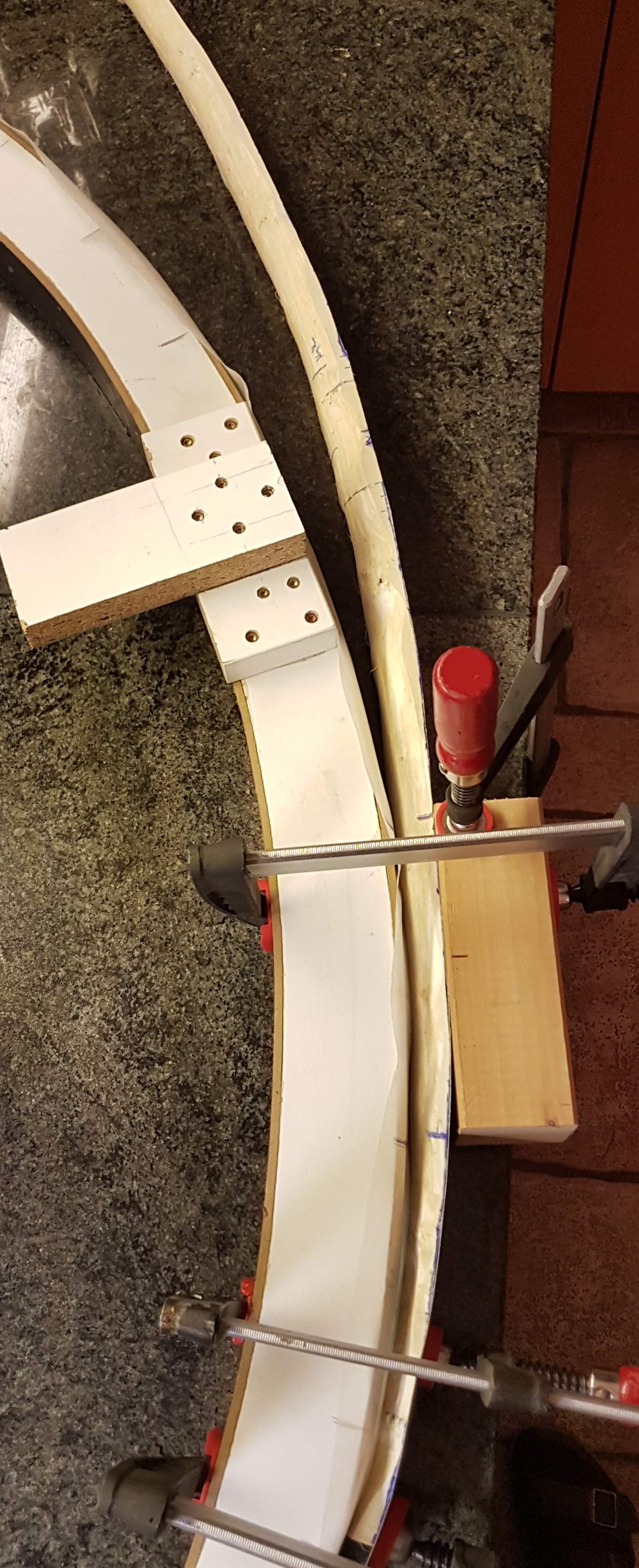

Danach kam das erste WA-Ende dran. 30 Min. gedämpft und eingespannt.

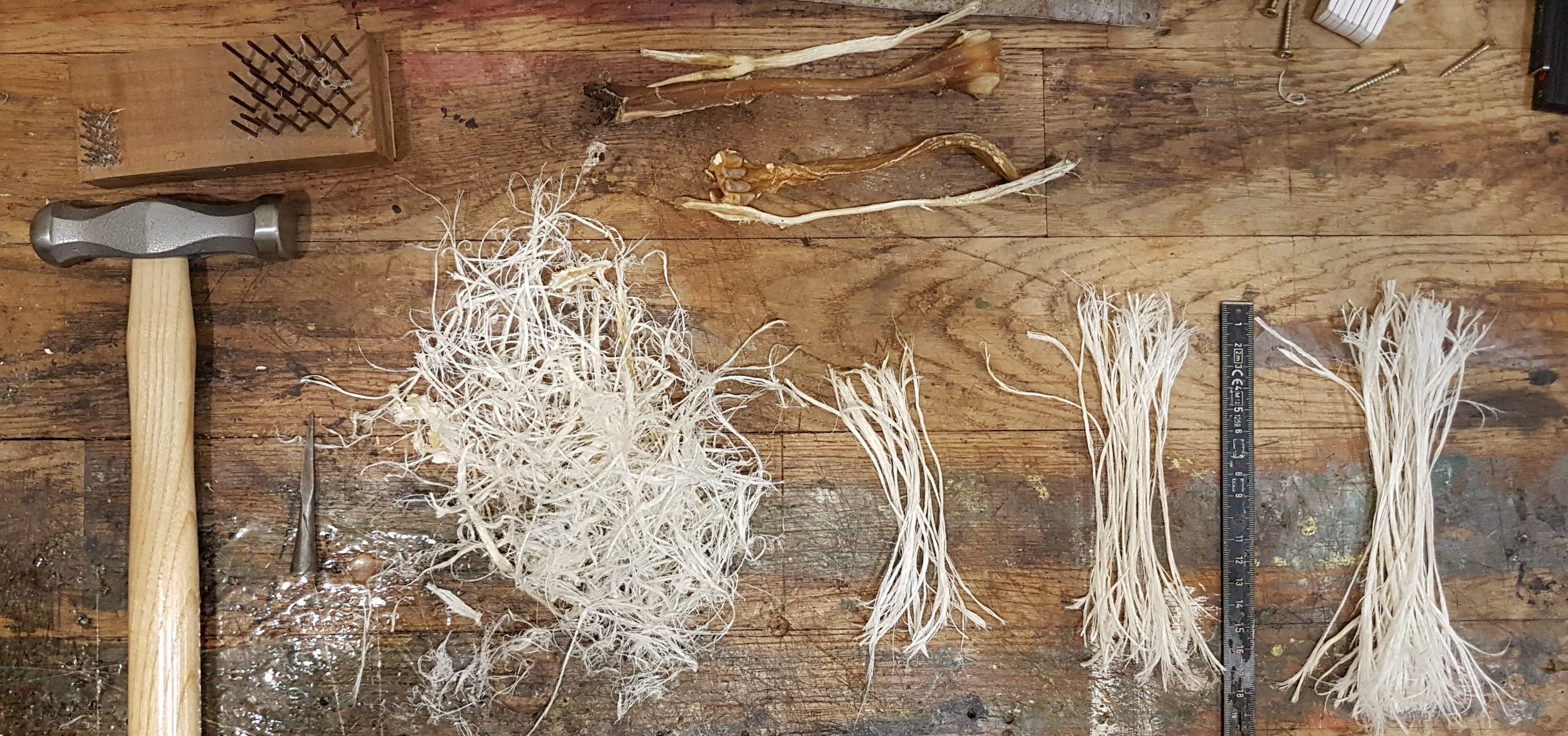

Und danach habe ich schon mal Sehnen raussortiert - in dem Fall Rothirschsehnen für die Überdeckung im Mittenbereich. Die WA werden Rinderrückensehnen erhalten, in der Mitte gestoßen.
Bogen in der Form mit Metallschiene
WA-Ende im Dampf
WA-Ende im Dampf
WA-Ende in der Form
WA-Ende in der Form
angefangen Sehnen zu zerfleddern

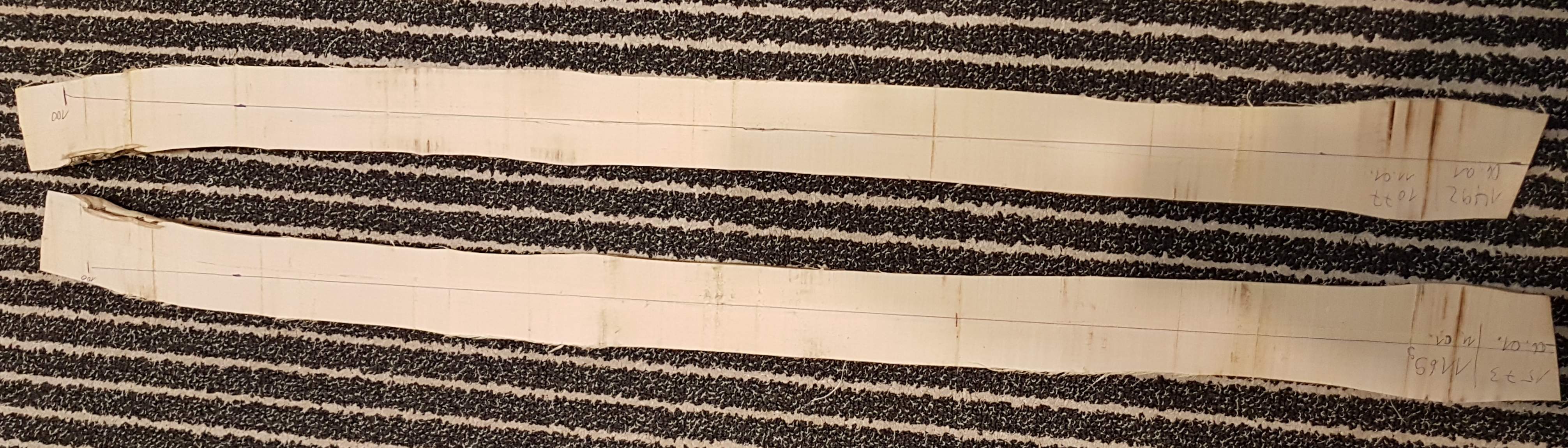

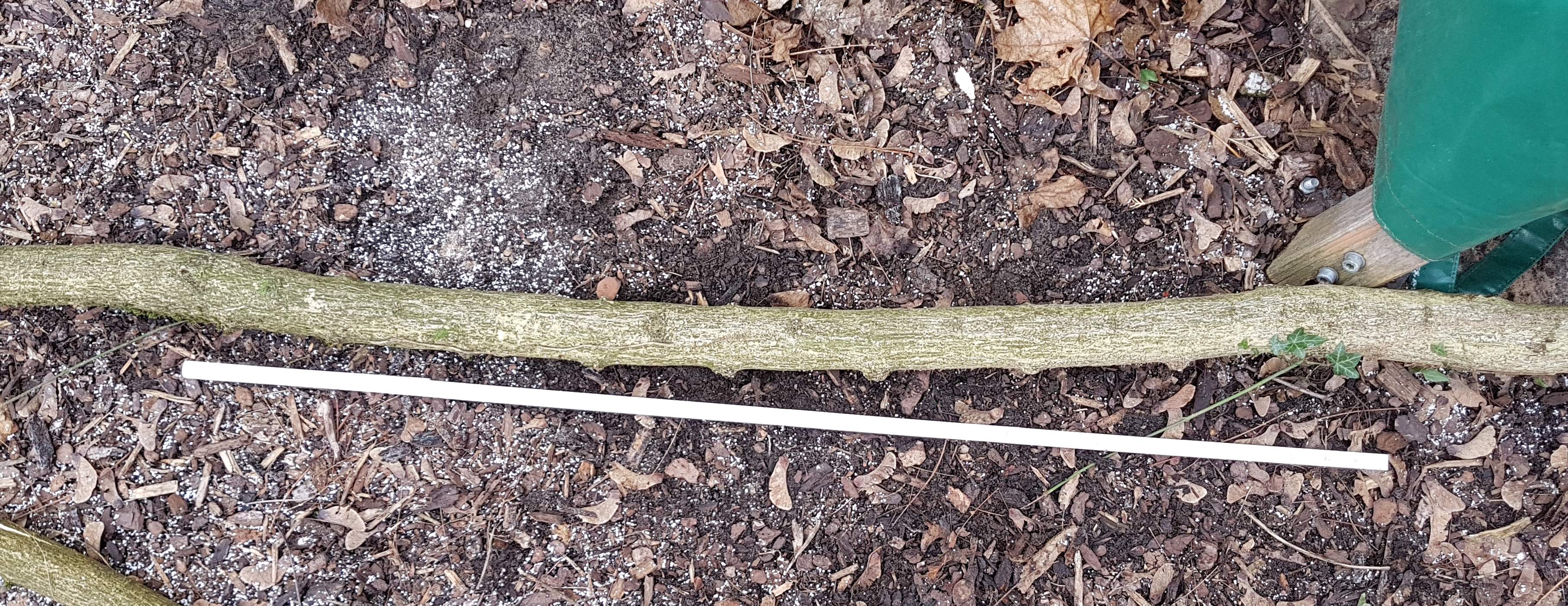

Die langen Billets habe ich gewogen - jeweils gut 400 g Wasser gingen innerhalb von 5 Tagen verloren, obwohl das Holz in kalten Räumen lag. Ich habe mal Linien aufgezeichnet um sehen zu können, ob das Holz sich seitlich verzieht und wie gerade das Zeuch tatsächlich ist. Ich gehe aktuell davon aus, dass ich auf eine Bogenlänge von 185 - 190 cm kommen kann.
die Linien sind 100 cm lang und verlaufen größtenteil nah am Markkanal
