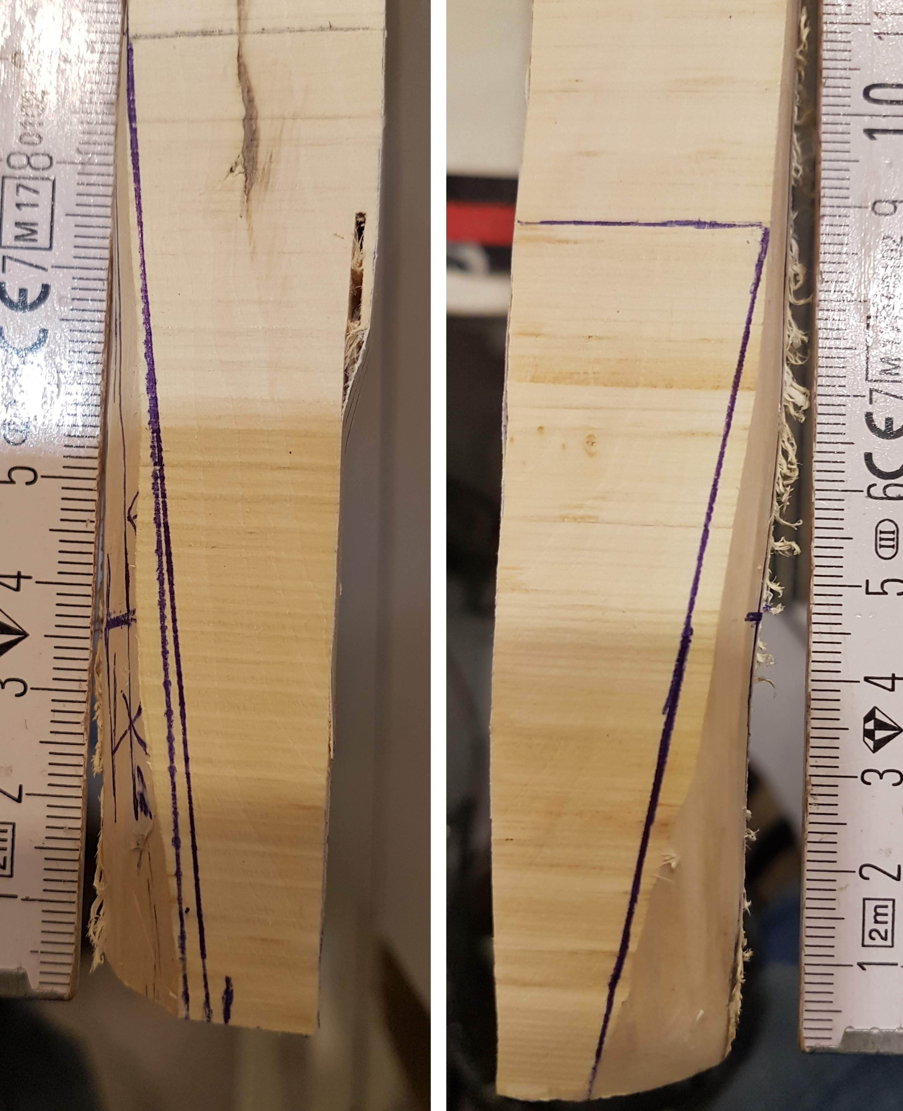

Bogen 02 lang: Der Kleber ist in der Fuge vom Spleiß geblieben. Ich klebe bei solchen nicht gut passenden Schnitten zunächst ein sehr stark klebendes Klebeband unten und seitlich auf das Teil mit dem weiblichen Spleiß und danach wird der Kleber aufgetragen und mit HLP abgelüftet. In der Regel klappt das gut und trotz erhitzen bleibt der Leim in der Fuge.
Mit Hilfe der Bandsäge wurde die Bogenform grob ausgesägt. Da ich die max. Länge (ca. 190 cm) der gespleißten Billets verwenden möchte, habe ich die WA-Enden schräg abgesägt und aus einem zuvor abgesägten Reststück Overlays aufgeklebt. Warum erkennt man gut auf den Fotos - ich wollte keine schräg abfallenden und deflexen WA-Enden, da die Enden sehr schmal werden sollen. Und beides mag ich bei einem solchen Bogen überhaupt nicht. Mal sehen wie gut das hält oder ob ich eine Wicklung anbringen muss.
