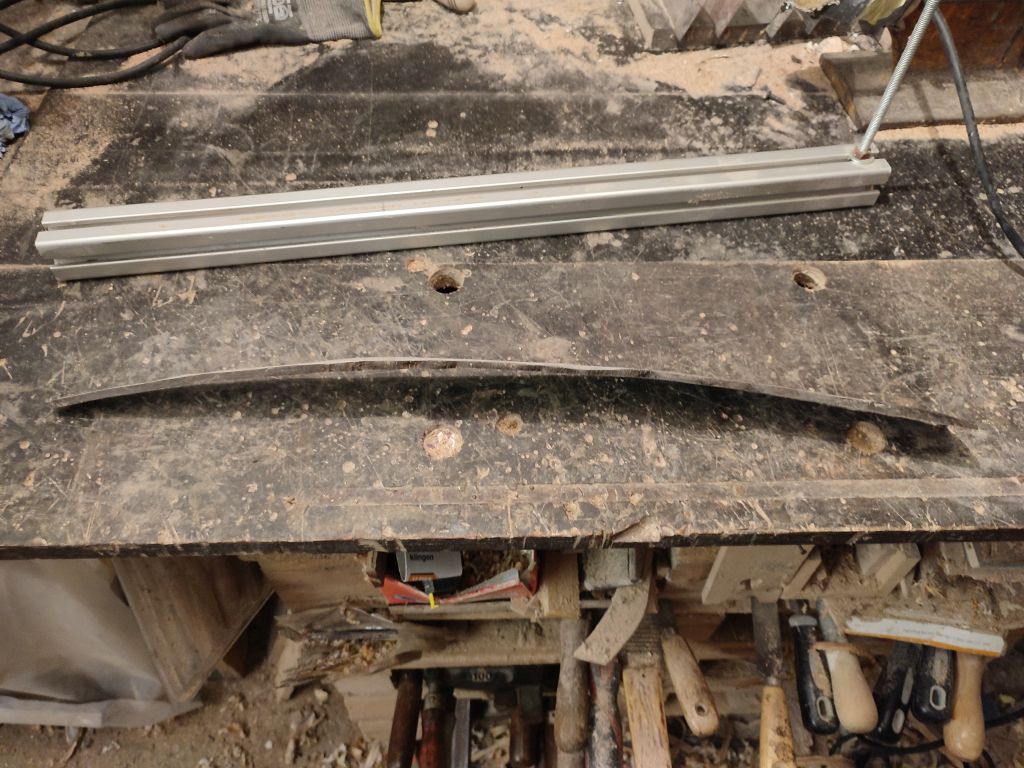

Eben das Laminat aus der Form geholt und ausgepackt... das sieht alles ganz gut aus. Danach habe ich das Laminat vom überschüssigen Epoxidharz befreit und grob abgerichtet. Beide Laminate wurden gewogen.... zusammen habe sie 344g , da kommt noch was runter und was drauf...mal sehen bei welchen Gewicht ich landen werde.
LG Markus
LG Markus

Achso, jetzt versteh ich das erst. Ich dachte du Klebst einfach einen Hornstreifen mittig am Bauch auf. Dabei meintest du zwischen 2 Holzstreifen. Dann hab ich wegen des verdrehens auch keine bedenken mehr
Sieht sehr gelungen aus.
