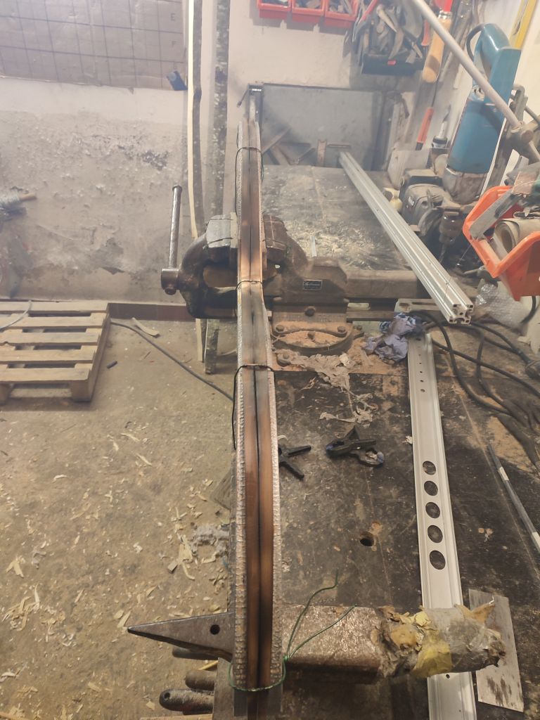

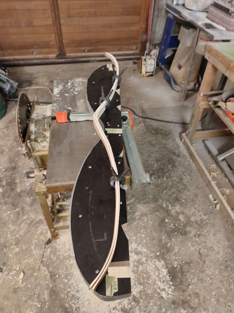

So langsam muss ich Gas geben. Es sind noch einige Arbeitsschritte, bis alles fertig ist und noch knappe 4 Wochen ::)

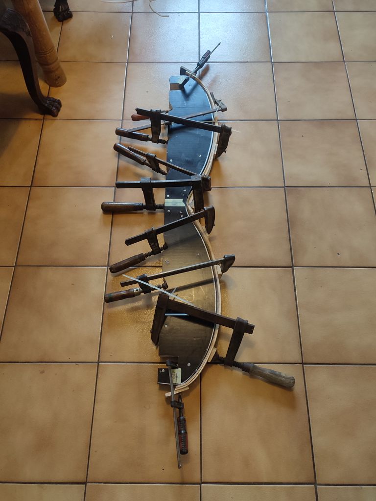

Heute habe ich die Hasellaminate erst gedämpft und dann in die Formgezogen. Der Rest ging mit dem Heißluftfön. Zuerst den Rücken in die Form Zwingen, dann mit Kabelbinder fixieren, damit ich die Zwingen wieder entfernen. Jetzt ist alles bereit das zweite Laminat auf zu nehmen. So darf alles mal trocknen...

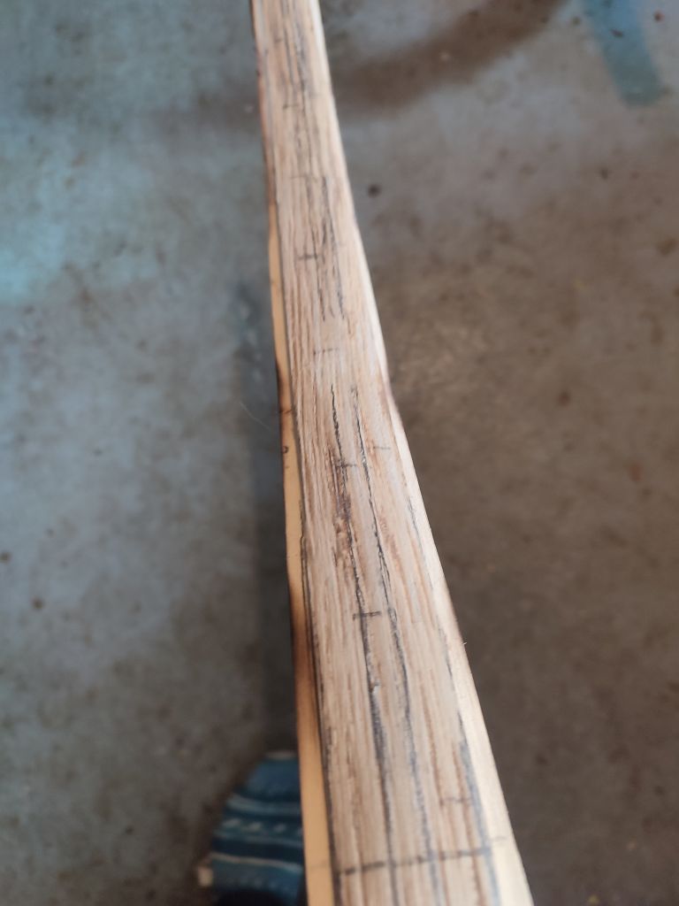

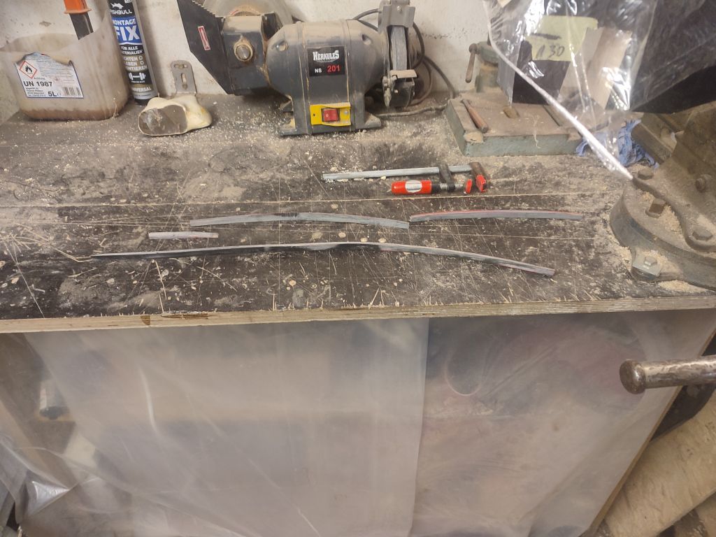

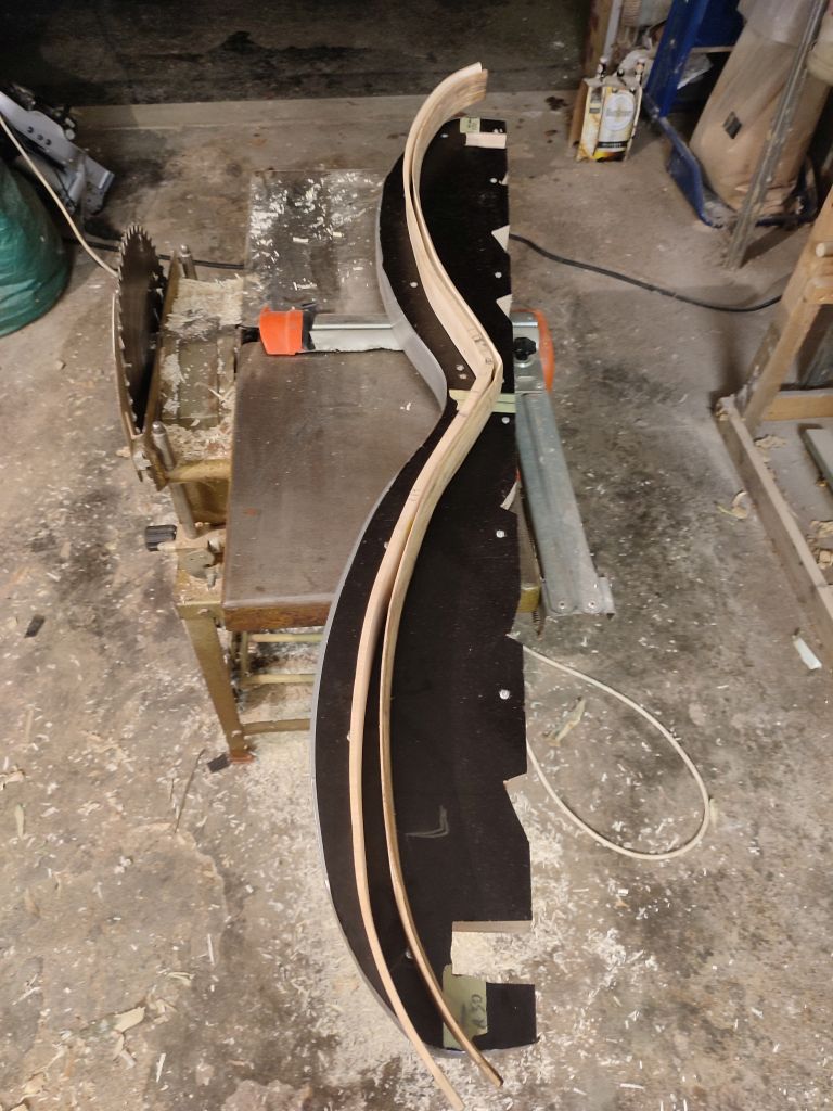

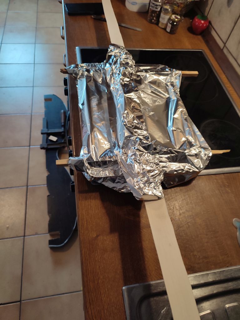

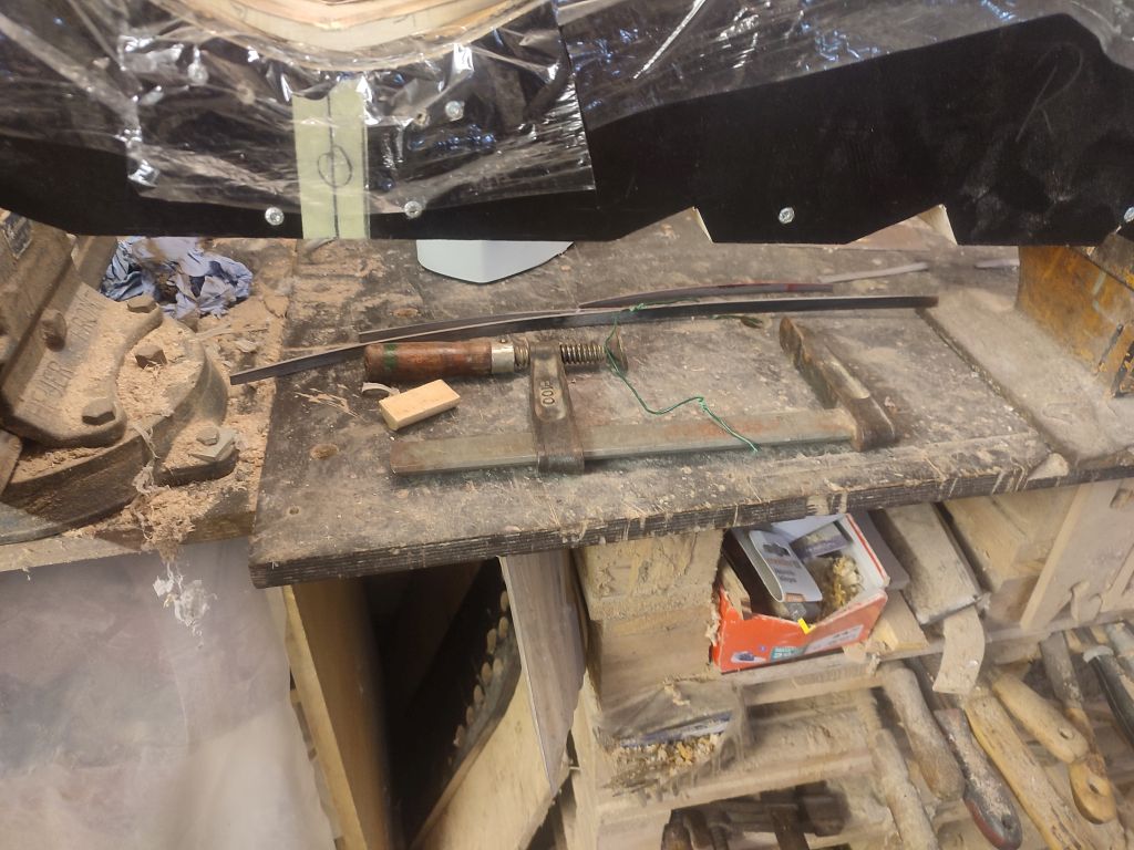

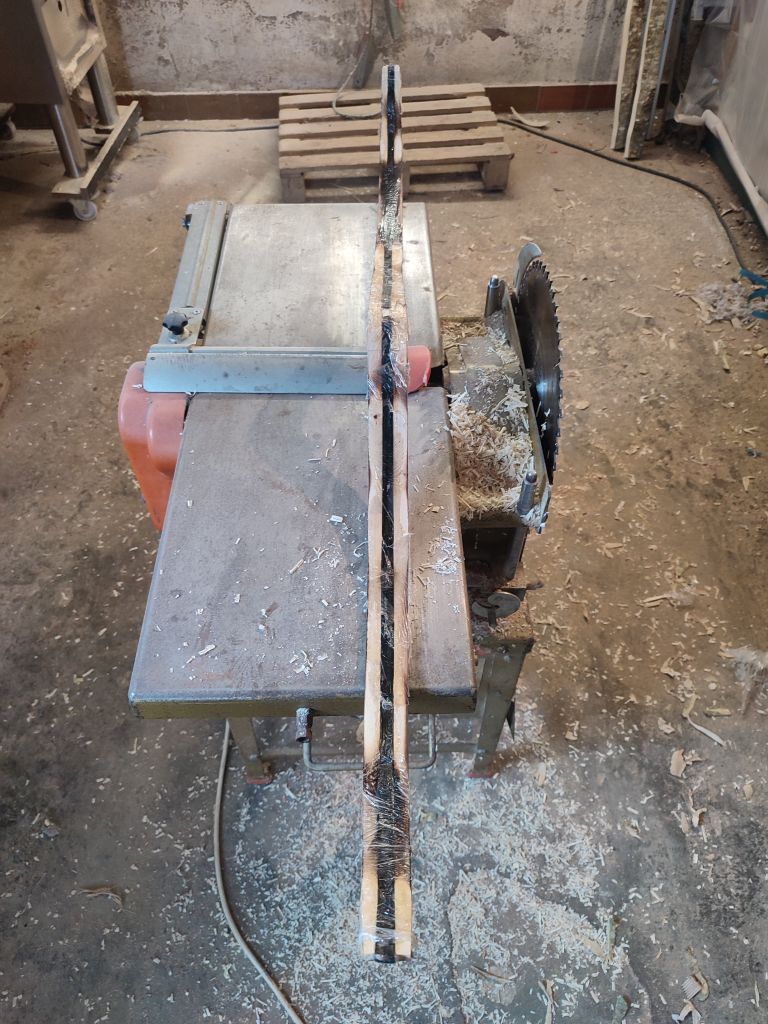

Naja 4,5 Wochen sind jetzt nicht gerad üppig, aber ich denke das sollte gehen. Der Hasel sieht gut trocken aus und verliert zur Zeit kein Gewicht. Die Laminate sind erneut an dem Bandschleier abgezogen und alles sieht gut, alles schön gerade. Das Horn wurde auch schon vorbereitet, also es wurde grob zugeschnitten und am Bandschleifer grob auf Dicke gebracht. Danach habe ich das Horn erhitz und gerade gebogen, nun auf ein Brett mit doppelseitigem Klebeband fixiert und mit dem Bandschleifer auf der Klebeseite plangeschliffen. Jetzt konnte ich das Horn umdrehen, mit Klebeband fixieren und auf Fertigmaß 4mm Schleifen. Danach wurde es in 1,5cm gerade Streifen geschnitten. Morgen wird dann das Baulaminat geröstet und in der Mitte aufgeschnitten, damit das Horn eingeklebt werden kann.
frisch ausgeformt
frisch ausgeformt
noch schön gerade
noch schön gerade
das grob geschnittene, geschliffene Horn
Das gerade gebogene Horn
die fertigen Streifen

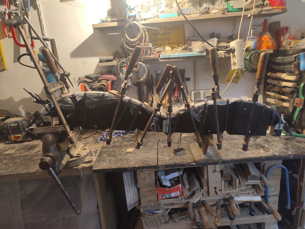

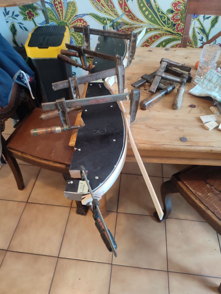

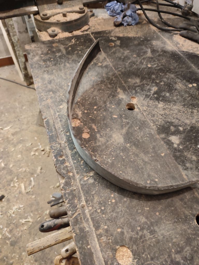

So heute gings weiter ...
Die Laminate wurden auf grob auf Maß geschnitten und das Bauchlaminat erhielt in der Mitte auch einen Schnitt.
Danach habe ich es auf die form fixiert und geröstet. Morgen wird das in die Mitte geklebt, sodass übermorgen der Rücken drauf kann. Bisher sieht es gut aus. Kein drehen, keine Risse alles auf go ;)
Laminate grob auf Maß geschnitten

beginnen mit dem Rösten
fertig gerösteter Bogen

Womit hast Du geröstet, HLP? Klebst Du das Horn stehend zwischen die geteilten Leisten? Da hättest Du sonst die Seitenteile des Büffelhorns nehmen können. LG Stephan

Chirurg hat geschrieben: 17.01.2025, 06:38 Womit hast Du geröstet, HLP?
Hi Stephan,

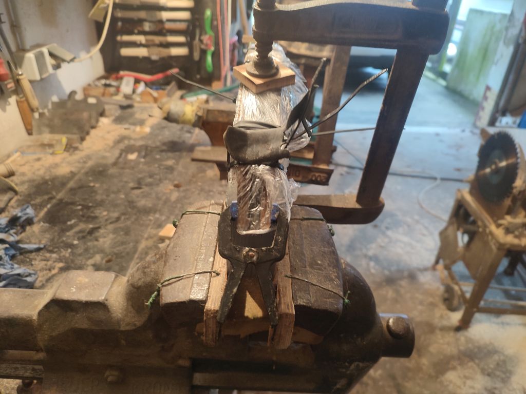

ich habe mit der HLP geröstet, da ich ja das Laminat in die Form bringen musste und in der Form über einem Feuer bekommt man keine gleichmäßige Hitze hin. Ich denk so wird es gehen...

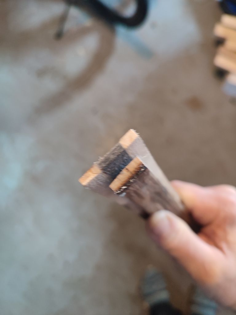

Klebst Du das Horn stehend zwischen die geteilten Leisten?. LG Stephan
So wohl als auch ;) Ich hatte nur ein Horn zu Verfügung, das wollte ich mal nutzen, deshalb auch einzelnen Streifen in der Mitte. Aus dem Horn habe ich nur eine gleichmäßige Dicke von 4 mm hinbekommen, weil zu viel weggeschliffen werden musst. Also habe ich Die 4mm liegend verklebt und darunter die Seitenteile verarbeitet, also stehend... Ob ich das so nochmal mache hängt von dem Ergebnis ab. Das war ziemlich viel Arbeit die Teile zusammen zu setzten.
Das Bauchlaminat ist nun fertig verklebt... mal schauen was rauskommt ;)

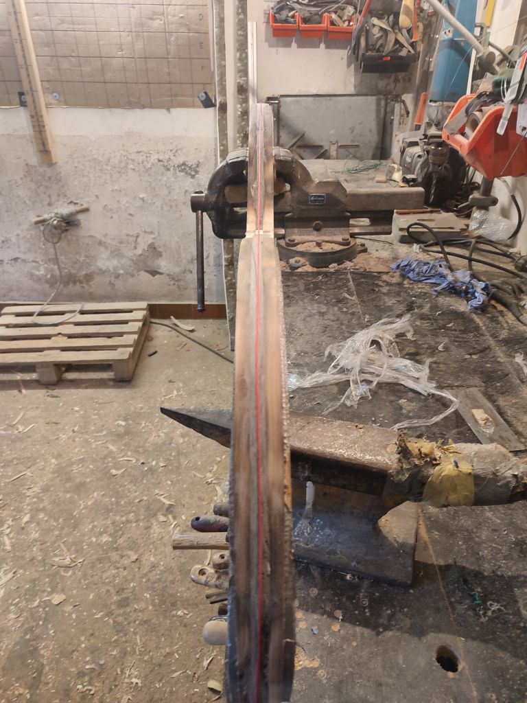

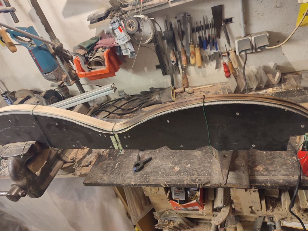

Eben das Laminat aus der Form geholt und ausgepackt... das sieht alles ganz gut aus. Danach habe ich das Laminat vom überschüssigen Epoxidharz befreit und grob abgerichtet. Beide Laminate wurden gewogen.... zusammen habe sie 344g , da kommt noch was runter und was drauf...mal sehen bei welchen Gewicht ich landen werde.
frisch aus der Form
frisch aus der Form
grob abgerichet
grob abgerichet
Alles noch gerade
Alles noch gerade
Der Bauch ist noch wesentlich breiter
Hier sieht man  wieviel Hasel und Horn nach am Bauch sind

Achso, jetzt versteh ich das erst. Ich dachte du Klebst einfach einen Hornstreifen mittig am Bauch auf. Dabei meintest du zwischen 2 Holzstreifen. Dann hab ich wegen des verdrehens auch keine bedenken mehr :D
Sieht sehr gelungen aus.

Kannst du den Aufbaunochmal erläutern? Das mit den stehenden Hornlagen unter den liegenden hab ich nicht gerafft...
