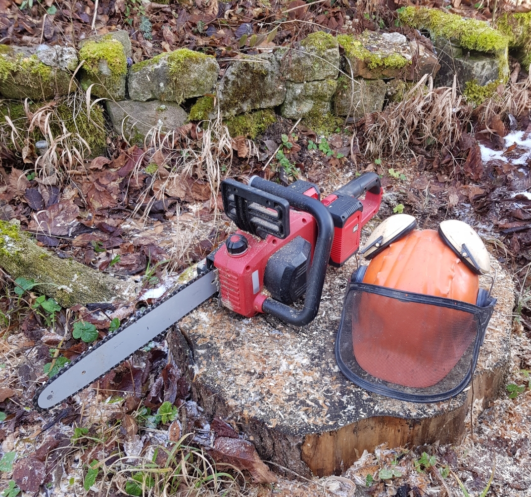

Drei Äste aufgesägt....
Werkzeug: Akku Kettensäge und natürlich Schutzhelm...😘
