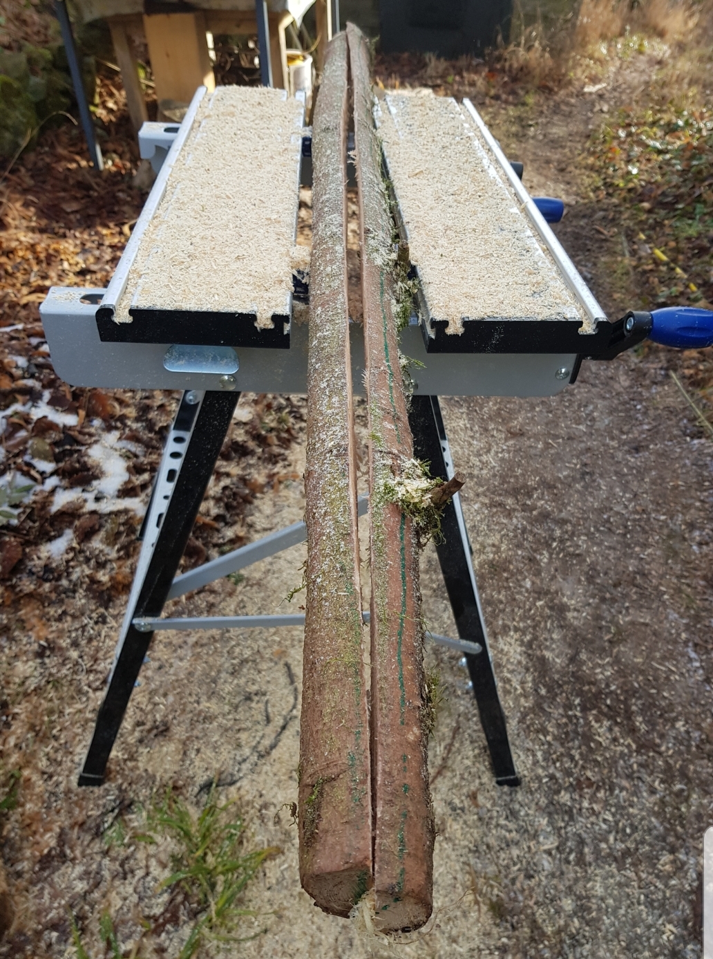

So... zurück von den Pferden und aus dem Wald....
Werkzeug... Japansäge

Drei Äste aufgesägt....
Werkzeug: Akku Kettensäge und natürlich Schutzhelm...

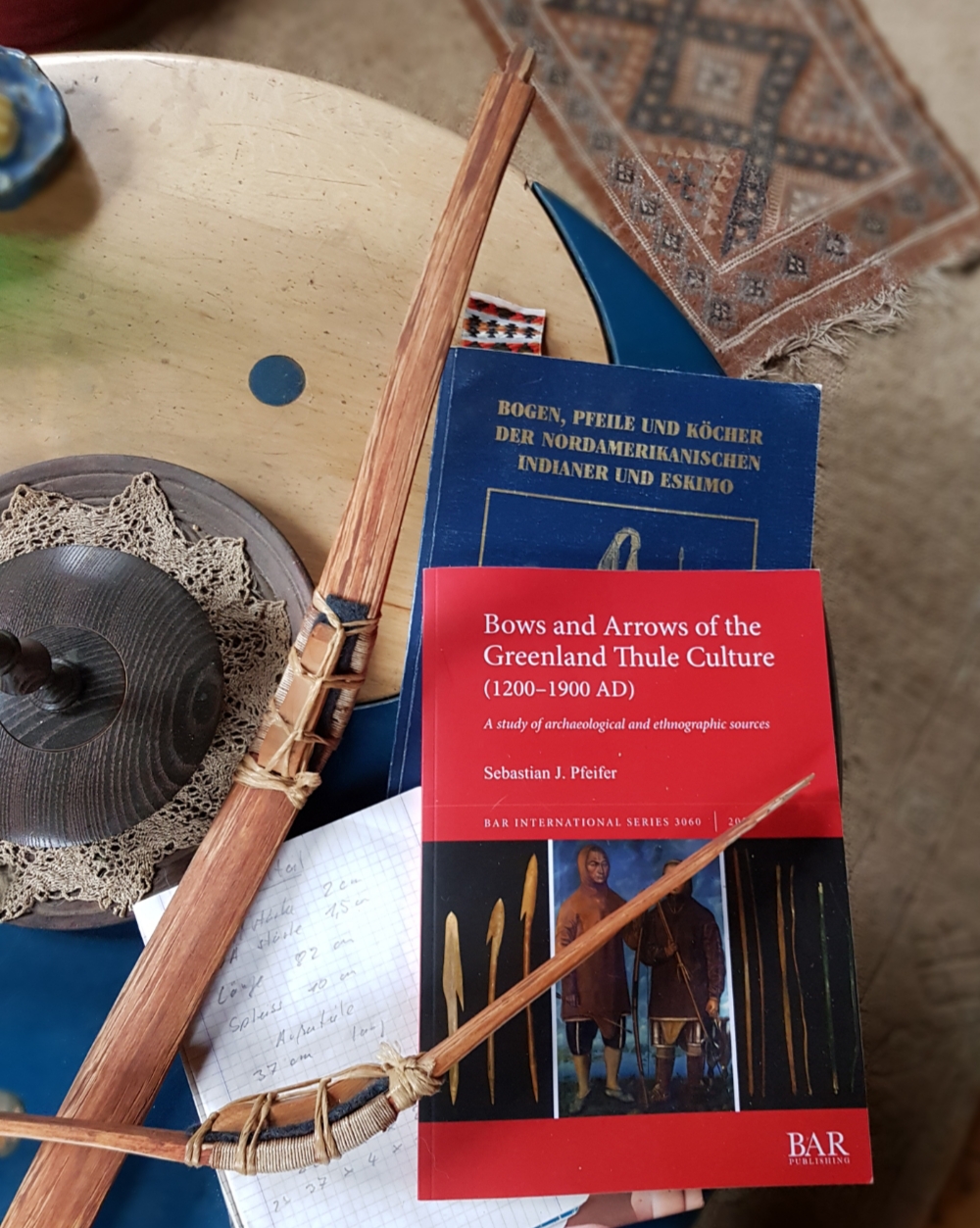

der erste Versuch eines Außenbogen ist so.... naja halb geglückt...aber ich mache dort weiter wo ich letztes Jahr aufgehört habe...
Eine der bisher offenen Fragen war die nach der Art des Spleißes.... es sind bei den Originalen ausnahmslos V-Spleiße...

für diejenigen die es nicht verfolgt haben....Ziel ist ein triple wave Bogen der Inuit...
