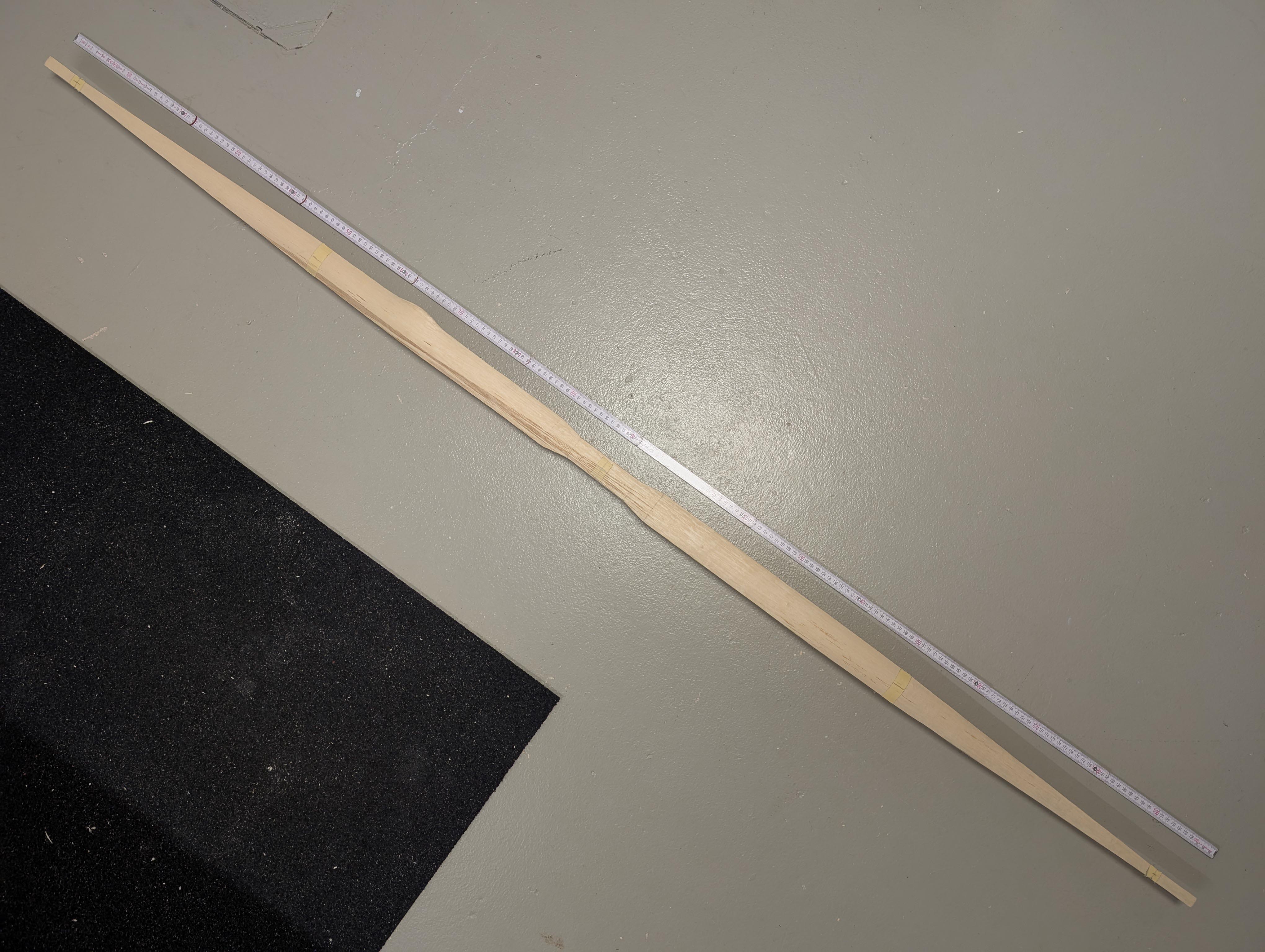

Ich würde da am aktuellen Ring bleiben. Der sieht mir besser aus als der Orange Markierte, und wenn du noch so viele Ringe abtragen würdest, könnte der Bogen schon zu schwach werden. Ich denke nicht dass das Wurmloch Probleme machen wird. Solche Verfärbungen hab ich bislang aber noch nicht gesehen. Den Ast würde ich ausbohren und einen Dübel mit Epoxidharz einkleben.

Ich denk auch, das es jetzt nimmer sinnvoll ist da was runterzunehmen. Die Ringe für die sich das lohnt sind im untere Drittel und da bleibt dir nix mehr über.

Dann bleibe ich bei dem aktuellen Jahresring und werde die Außenkontur fertig stellen, um dann mit dem Tillern zu beginnen.
Die Verfärbungen sind nun Teil der individuellen Ausstrahlung dieses "Totholzbogens".
Ich plane den Bogen unsymmetrisch zu fertigen, mit leicht verkürztem unteren Wurfarm, damit der Nockpunkt halbwegs in die Mitte liegt.

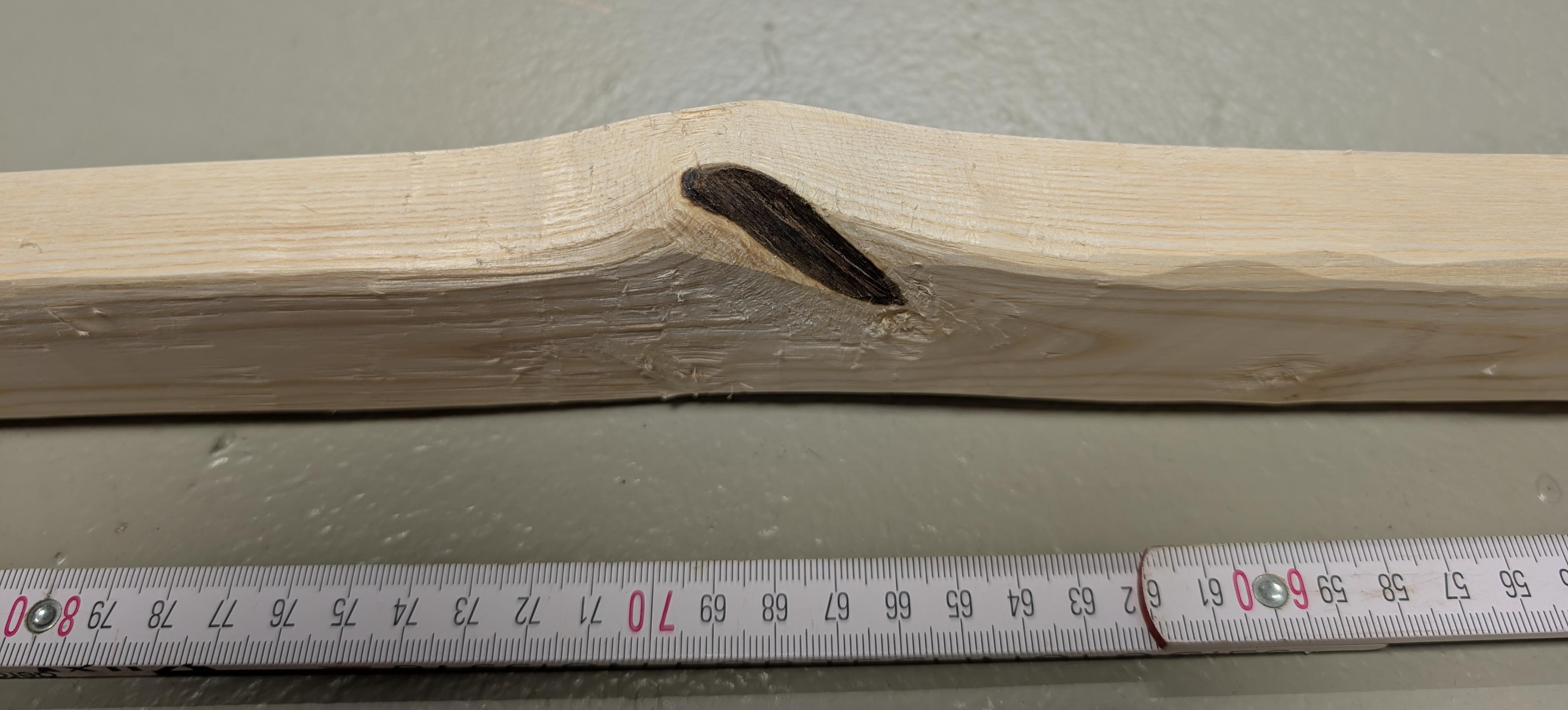

Wenn die Esche noch tauglich ist, wird die Aststelle wahrscheinlich wegfallen um auf dein Zuggewicht zu kommen.

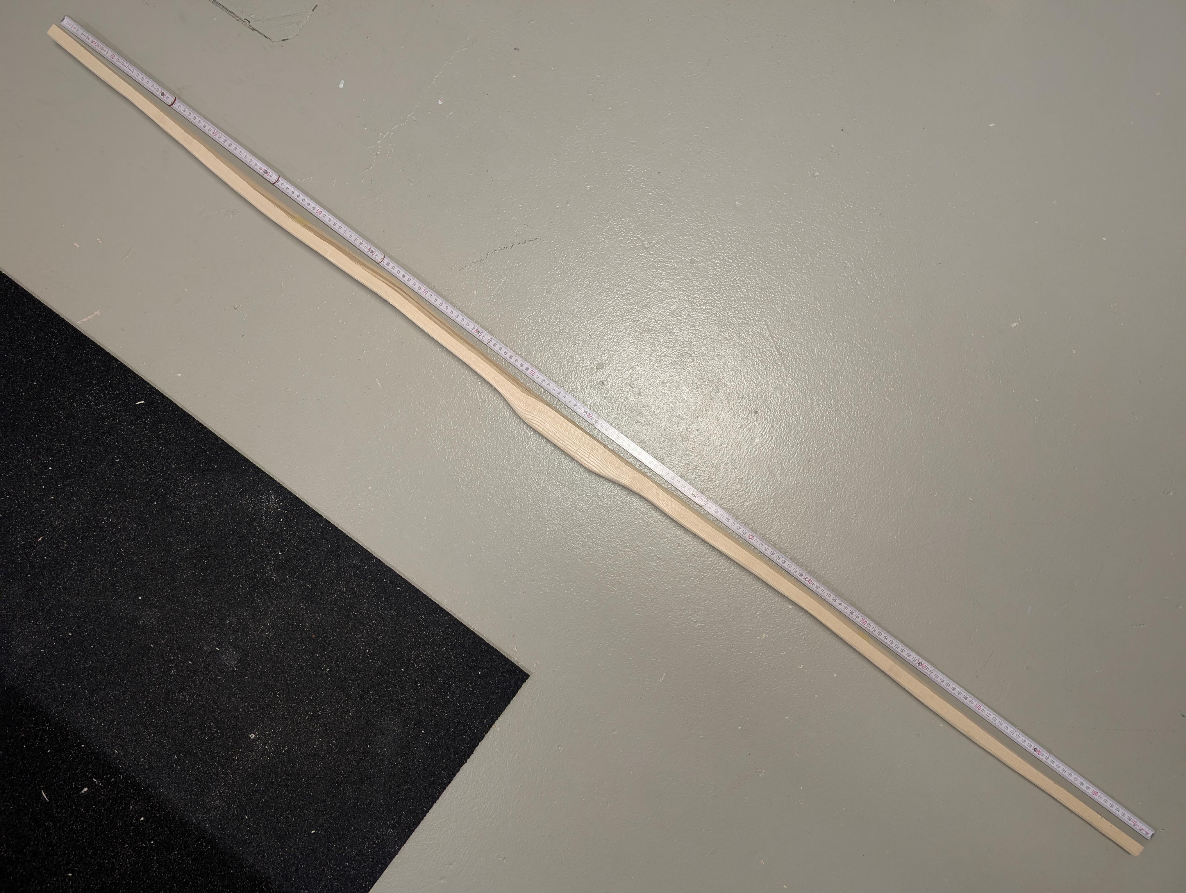

Habe mich an die Empfehlungen von Schnabelkanne gehalten und den Bogen nun symmetrisch mit 184 cm Nock-zu-Nock Abstand und 10 cm Grifflänge herausgearbeitet. Mit dem symmetrischen Aufbau ist mir irgendwie wohler.

Der Bogen sieht soweit sehr gut aus. Die Aststelle musst du aber nicht um so viel dicker lassen. In der dicke steifen wenige Millimeter schon stark aus.

Servus, Design sieht gut aus. Als grobe Richtwerte für die Dicke der WA, nach den Fade out 2 cm verlaufen zu den Enden auf 1,2 cm.
Die WA im Bodentiller vorsichtig an die Biegung gewöhnen, oder im Schraubstock den Bogen im Griff seitlich einspannen und dann an den Enden den WA leicht biegen um zu sehen ob er sich gleichmäßig biegt.
Deflexe Stellen (Knicke/Wellen) - dort am Bauch einen Hauch mehr Material lassen als an den Reflexen oder geraden Teilen des WA, deflexe Stellen biegen schnell zuviel, gibt dazu einen guten Beitrag vom Raben im Wiki.
