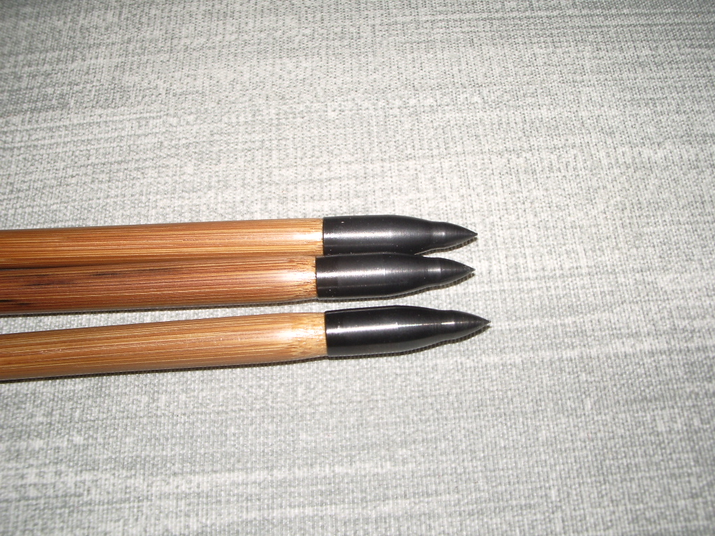

Das ist aus dem zweiten Satz Bambusschäfte geworden die ich gekauft hatte.
- Bambus, Spine 40-45 #
- Rohschaft 376 +/- 6 gr.
- Selfnock mit Horninlay
- 29" lang
- Federn 4" Indian style
- 55 gr. Spitze in 9/32" ( ging nicht anders da der Durchmesser an der Spitze zwischen 7 - 7,5 mm lag )
Gruß Rolf

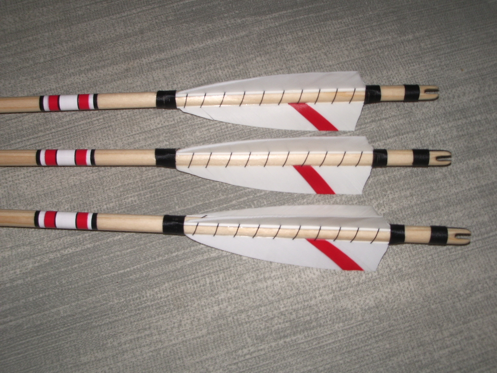

Ich kann es nicht lassen :D
- Fichte , 5/16", 40-45 #
- Rohschaftgewicht 315 +/- 5 gr.
- Federform , 4" Saubuckel flach
- Federfarbe 2 x rot, 1 x weiß/ schwarz
- ohne Spitze, 32" lang
- Oberfläche 3-fach lackiert
- Selfnock mir Horninlay verstärkt
Gruß Rolf

Re: Pfeilpräsentationen 4
Schöne Pfeile, Rolf.
Hast du eine gute Quelle für Bambusschäfte?
arrowfan
Beiträge: 660
Hat Dank erhalten: 25 Mal
Beitrag von arrowfan »
Die einzige Quelle die ich kenne
Ist arrwforge und zwar die ausgewogenen.
Die letzten die ich hatte waren aber recht dünn
mit 40/45#, ansonsten waren die in Ordnung.
Ist halt immer recht schwierig die passenden Spitzen
zu finden.
Gruß Rolf
