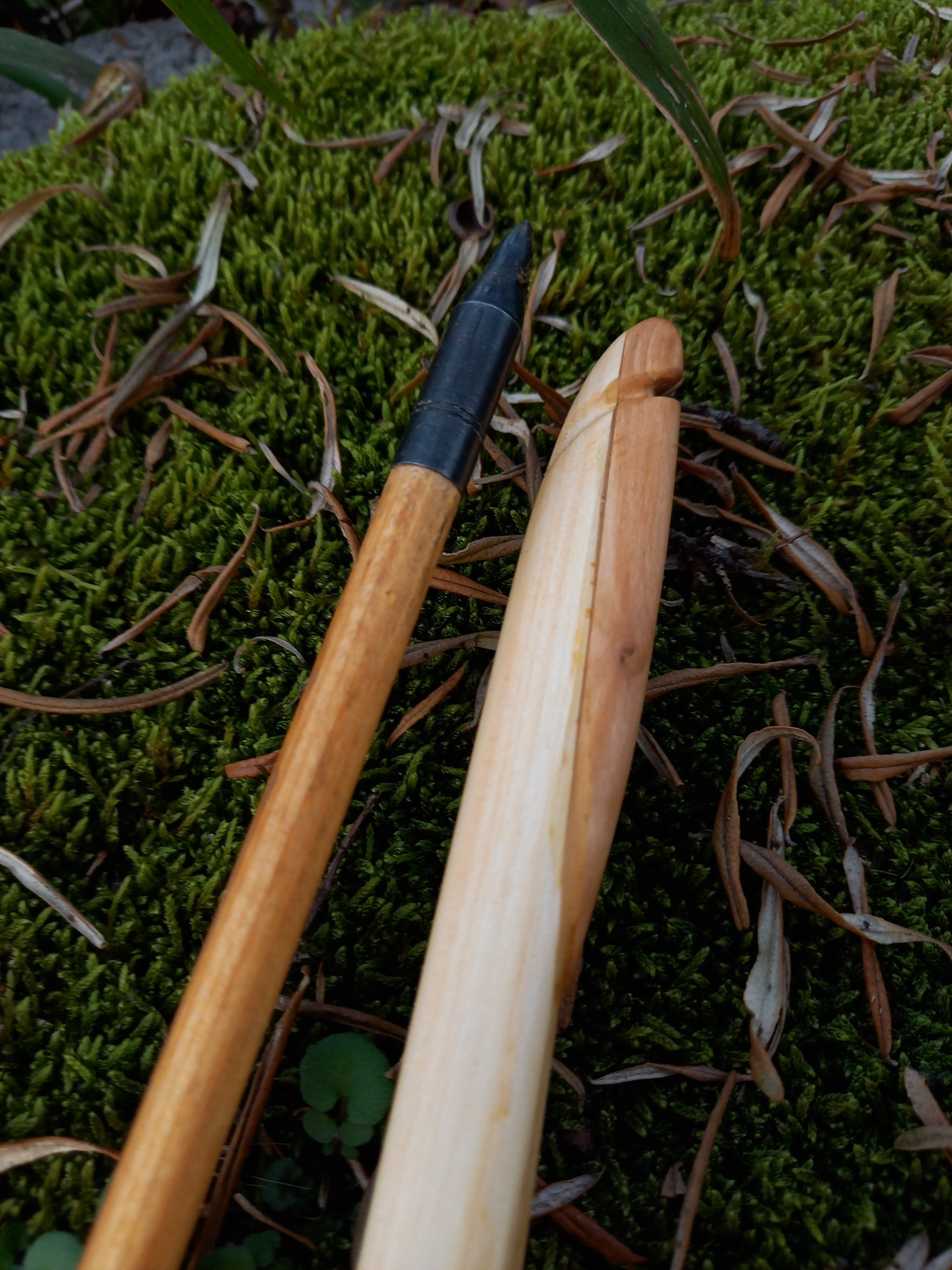

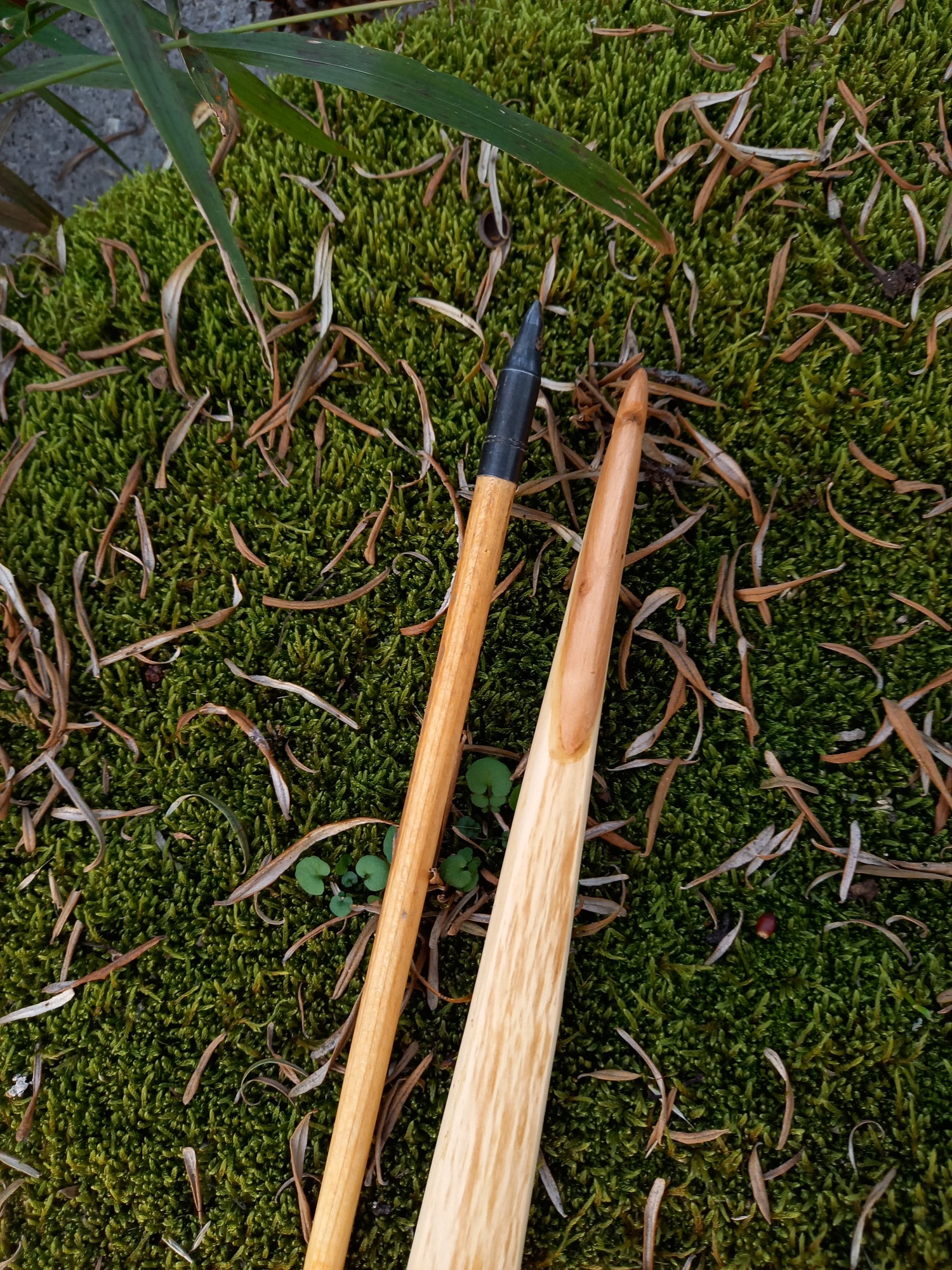

Hallo Zusammen,
Lange hatte ich den Kandidat im Regal als halbfertigen Bogen.
Das Problem war, dass die Sehne ausserhalb des Griffbereichs lag und es mir den Rohling in der Tillphase immer wieder fast um die Ohren gehauen hat. Mehrmals hab ich den Rohling im Griffbereich durch stundenlanges Dämpfen und zurechtbiegen korrigiert.
Ist aber ziemlich oft zurückgekrochen..
Jetzt hab ich ihn nochmal geschnappt, zurechtgebogen und es hat geklappt.
Ein Bereich im unteren WA (Mitte WA) hab ich aufgrund der 2 Astlöcher steif gelassen. Hab die Stelle unten auch nochmal fotografiert.
Hier ein paar Daten:
Holz: Bergahorn (2019)
Gewicht: 530g
Zuggewicht: 65#@27"
Länge: 170cm
Tips: Overlays aus Schwarzdorn
Griff: Leder
Finish: 5xLeinölfirnis

Schick. Die Overlays gefallen mir besonders. Hast den noch wenn ich bei dir bin?

Gut getillerter Ahornbogen, gefällt mir, auch die Nocken (erinnern mich ein wenig an das Grunau Baby), lG Stephan
