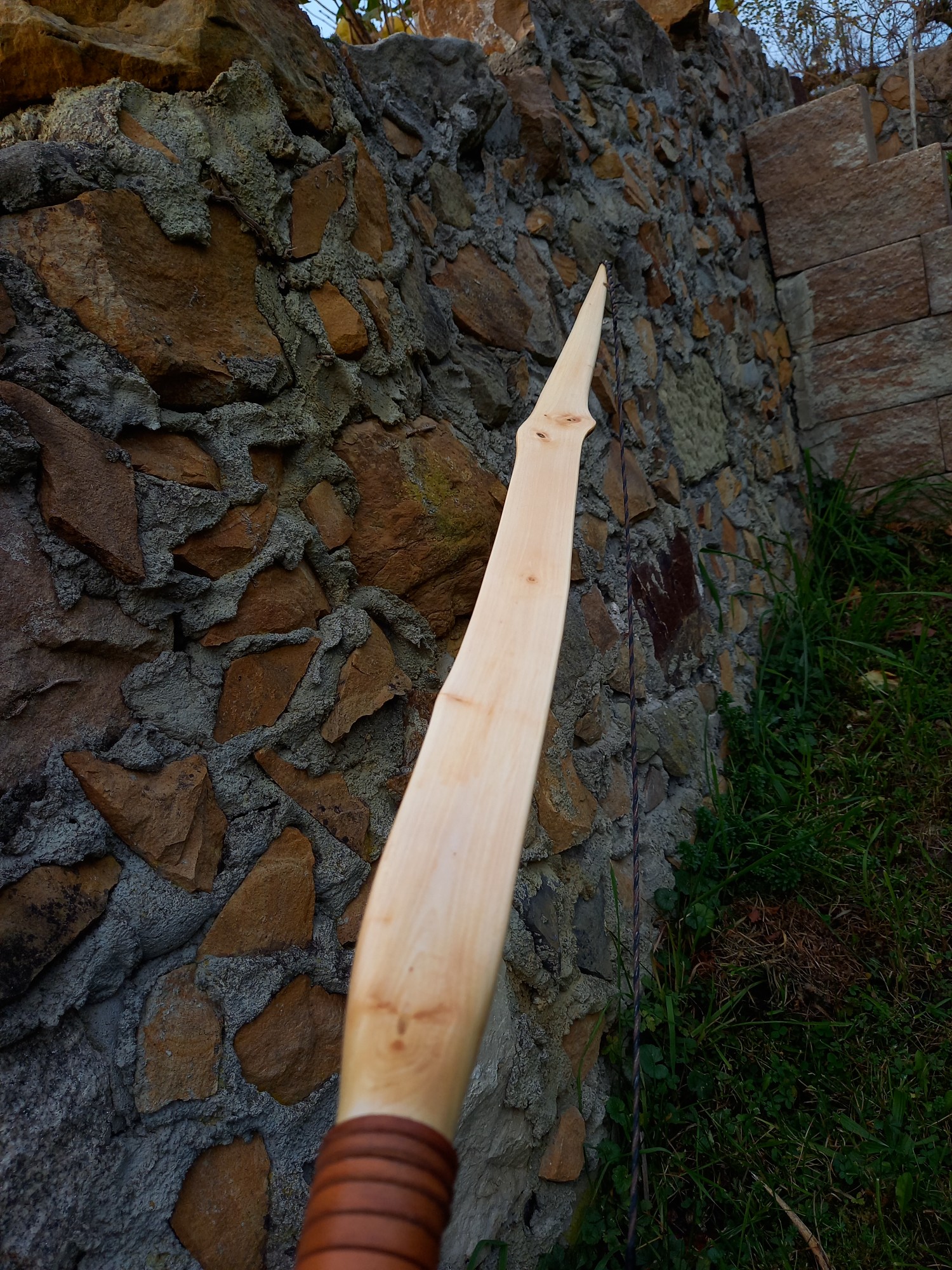

Hallo Zusammen,
Lange hatte ich den Kandidat im Regal als halbfertigen Bogen.
Das Problem war, dass die Sehne ausserhalb des Griffbereichs lag und es mir den Rohling in der Tillphase immer wieder fast um die Ohren gehauen hat. Mehrmals hab ich den Rohling im Griffbereich durch stundenlanges Dämpfen und zurechtbiegen korrigiert.
Ist aber ziemlich oft zurückgekrochen..
Jetzt hab ich ihn nochmal geschnappt, zurechtgebogen und es hat geklappt.
Ein Bereich im unteren WA (Mitte WA) hab ich aufgrund der 2 Astlöcher steif gelassen. Hab die Stelle unten auch nochmal fotografiert.
Hier ein paar Daten:
Holz: Bergahorn (2019)
Gewicht: 530g
Zuggewicht: 65#@27"
Länge: 170cm
Tips: Overlays aus Schwarzdorn
Griff: Leder
Finish: 5xLeinölfirnis

Re: Bergahorn 65# @27"
Servus, beachtliches Zuggewicht und harmonische Biegung bei extrem niedrigen Gewicht, Hut ab, gefällt mir sehr gut.
Schick. Die Overlays gefallen mir besonders. Hast den noch wenn ich bei dir bin?
@MrCanister123
Gut gemacht, saubere Leistung.
Der lederumwickelte Griff gefällt mir, allerdings: Der Lederstreifen für den Griff schwankt in der Breite. Da solltest du ein Schneidegerät nutzen.
Bilder oberer und unterer Wurfarm unscharf, die Mauer dahinter dafür nicht.
Sehr schön, hätte nicht gedacht, dass man aus einem Ahorn so viel Wums rausholen kann.
Hast hier auch schon die f/sec gemessen? Wirft bei dem Gewicht und den schmalen Enden bestimmt ordentlich
Danke euch!
@Trad Archery: Hab ihn geschossen, der ist schon sehr flott. Kann dir aber nix zur Geschwindigkeit sagen, hab leider kein Messgerät.
Ob du es mir glaubst oder nicht.. ich hab bzgl. der Schärfe alles probiert.
Meiner Meinung sieht man alles gut genug
@Jo: War Absicht, wollte auch unterschiedliche Dicken/Breiten des Lederstreifens, dass der Bogen rustikaler aussieht.
