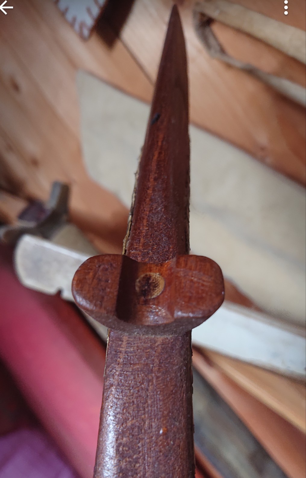

Je nach Größe der Brücke dürfte aufkleben ausreichen. Bei kleinen Brückchens lass ich 2 seitliche Stege stehen.

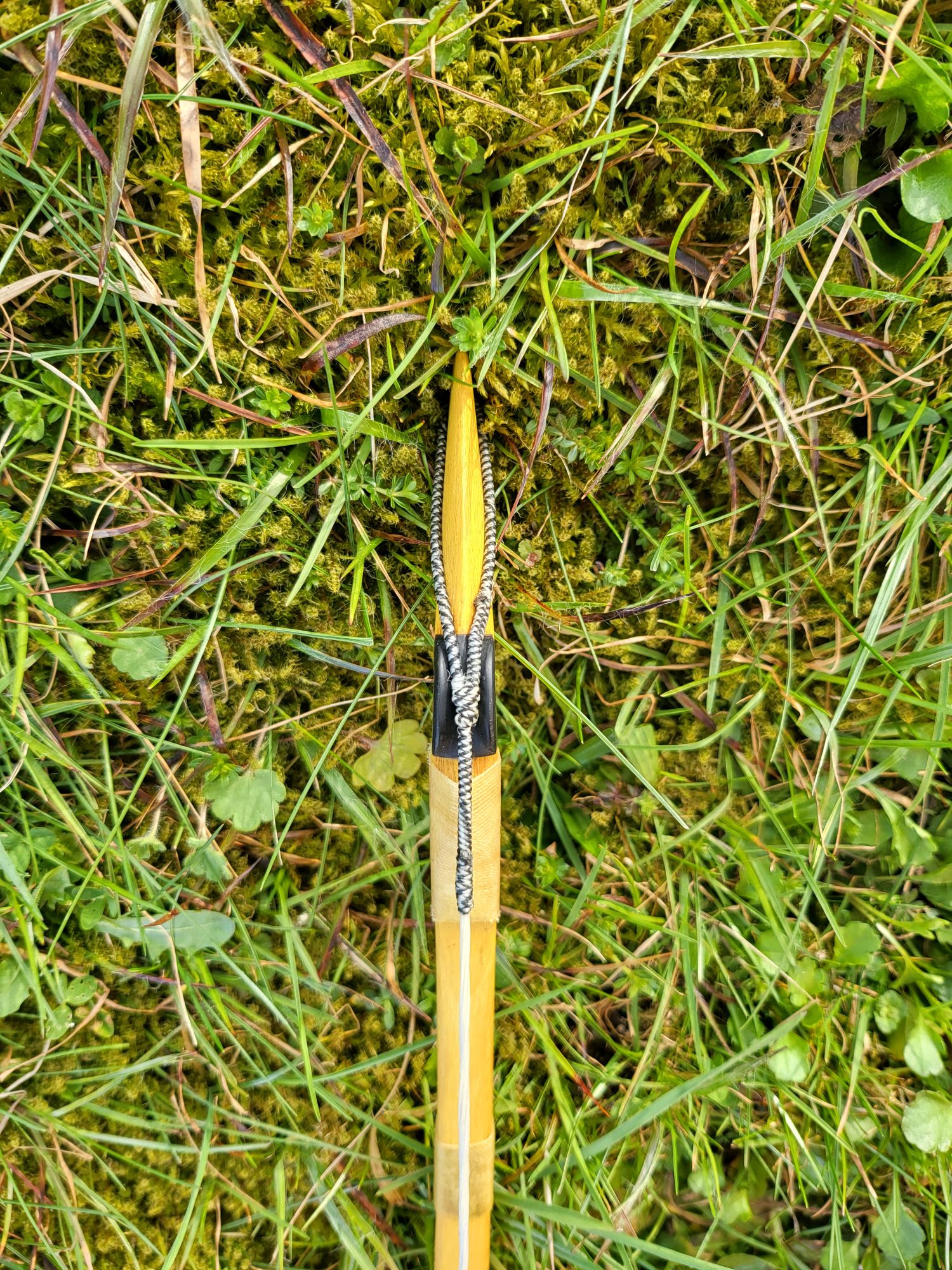

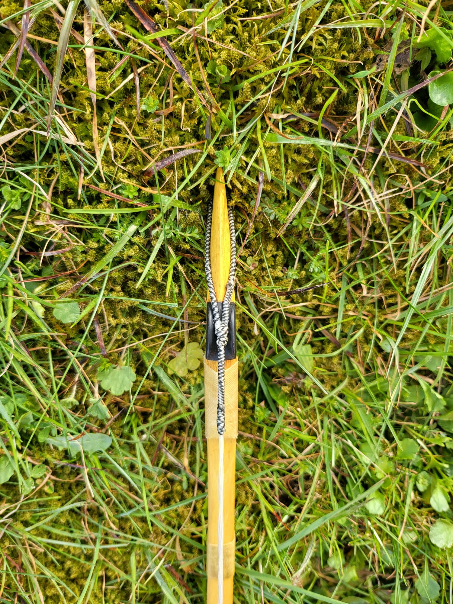

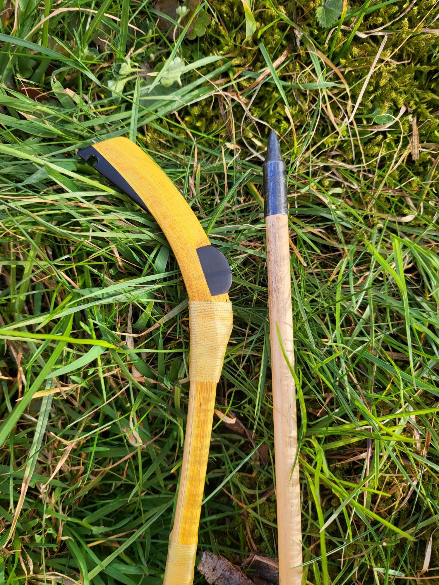

Re: Sehnenbrücken befestigen

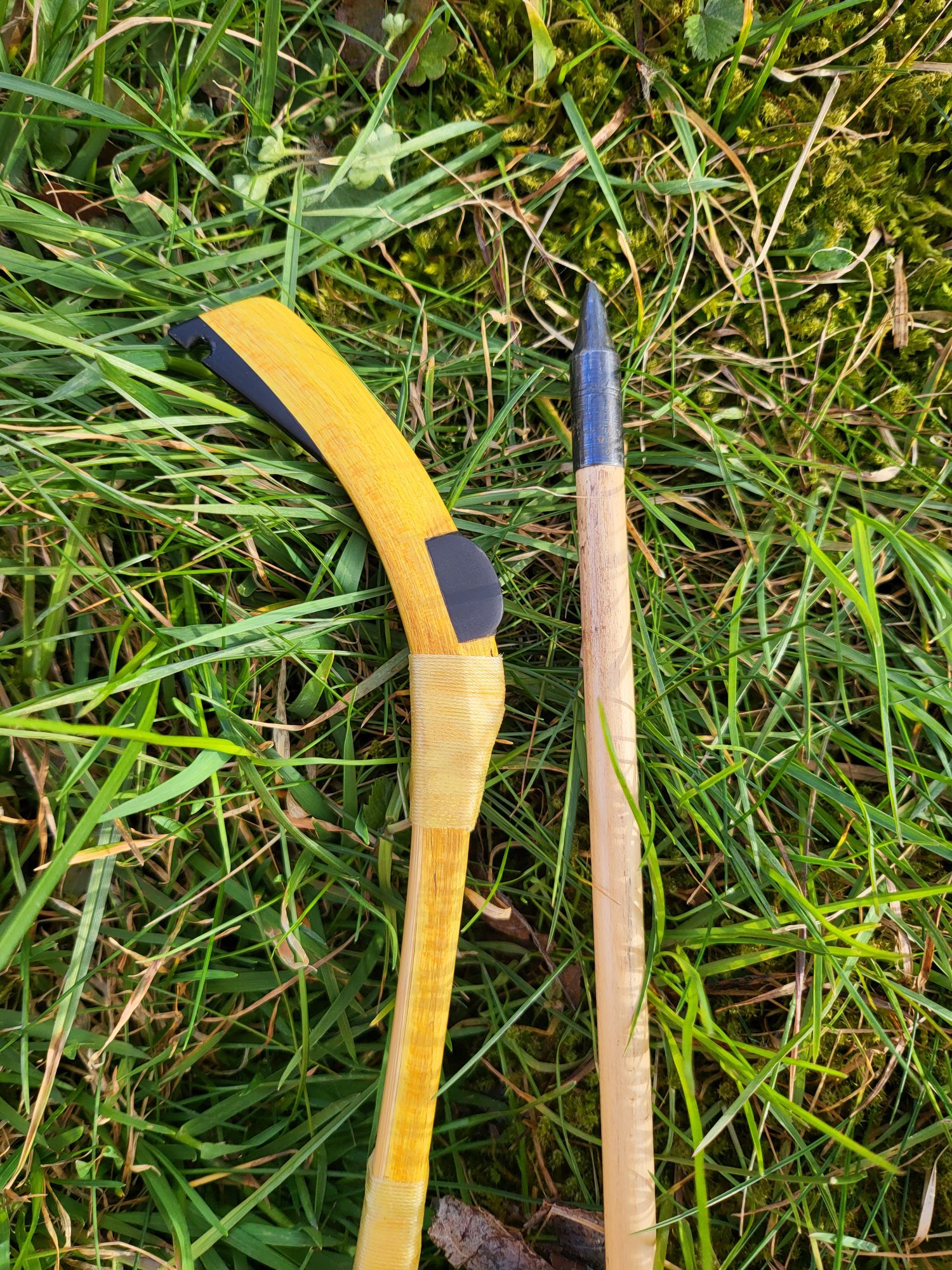

Ich habe mich für plan aufkleben mit Epoxyd entschieden und so sieht es im Moment aus... 😊
Ich bin gespannt wie sich das Schuß Verhalten ändert, wenn der Sehnen Verlauf geändert ist ... 😊

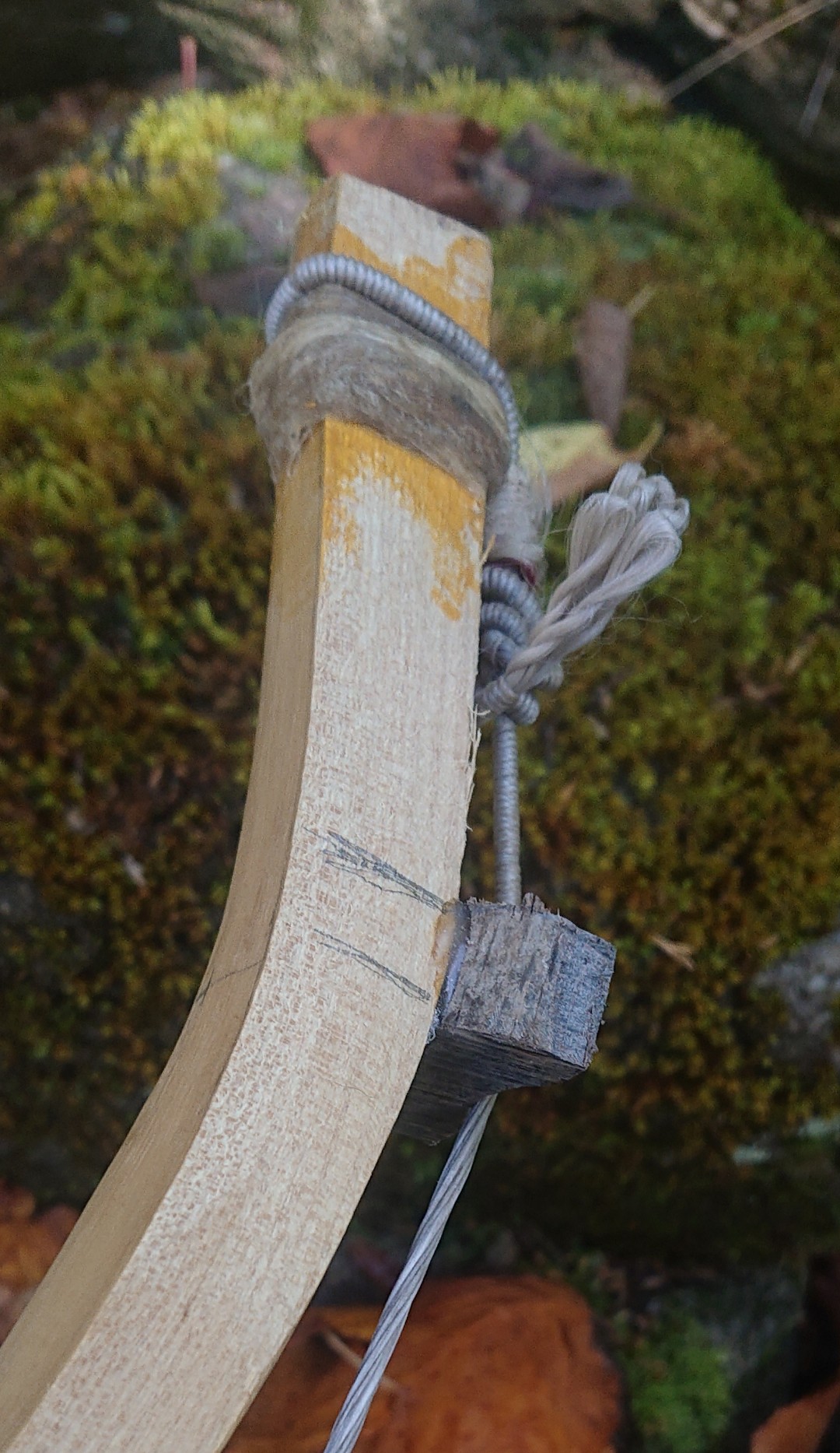

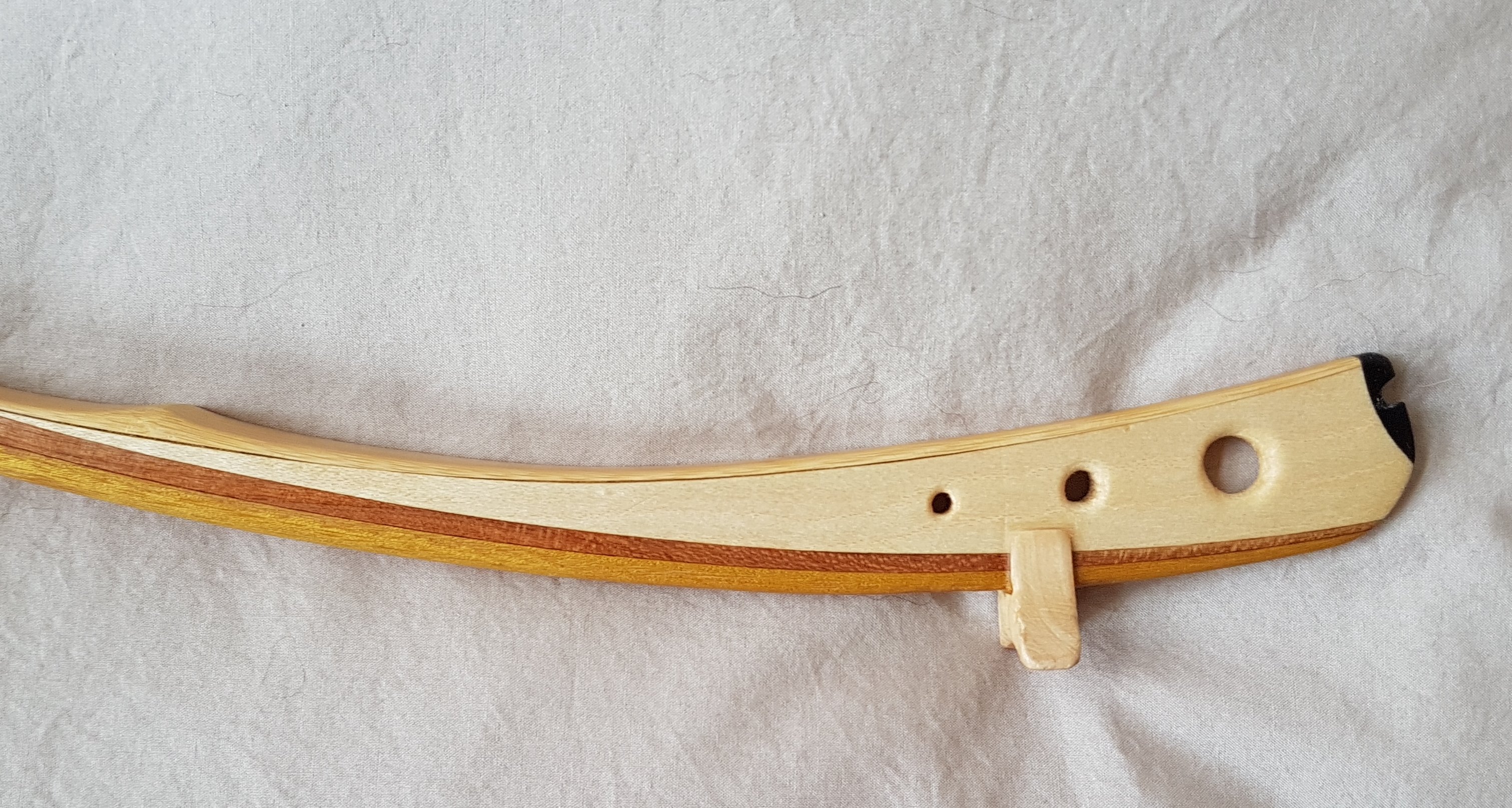

Ich hab mal ein Bänkchen in den Recurve eingesenkt. Ich schätze aus 2 Gründen. Weil das Wurfarmende sehr schmal war und somit wenig Klebefläche vorhanden war, und weil ich für zusätzliche Gewichtsreduktion den Recurve bauchseitig spitz ausgeformt hab.
Beiträge: 8791
Hat gedankt: 1106 Mal
Hat Dank erhalten: 195 Mal
Auch eine tolle Idee.... 😊
Wenn der Osage Recurve an der Stelle diese Einlassung aushält, dann sollte ein Dübel bei Robinie auch gehen... Wenn meine Horn Brücken wegfliegen, geht ein Dübel nachträglich ja immer noch.... 😊
Danke fürs Zeigen! 🙏

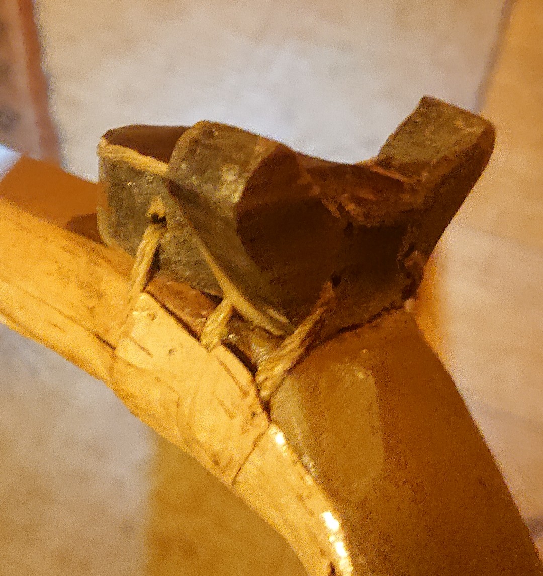

Bogenbas hat geschrieben: 29.10.2024, 15:28 Ich hab mal ein Bänkchen in den Recurve eingesenkt....
Ich stöbere ja auch immer nach Originalen und deren Details in Netz und Buch... und habe einen sibirischen Bogen mit eingesenkten Brücken gefunden... 😊
Liebe Grüße
PS ok, könnte auch überstehen wie bei Neumi... 😊

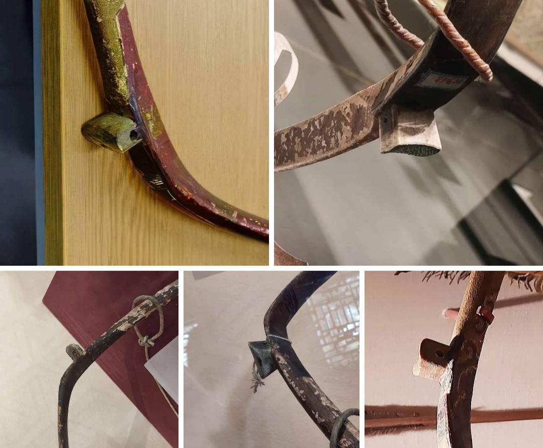

Rashid Kurniawan in Indonesien hat eine ganze Reihe von Originalen ausfindig gemacht, bei denen Löcher in den Brücken vorhanden sind, was darauf hin deutet, dass sichern mittels Faden verbreitet war...
Beiträge: 1018
Hat gedankt: 104 Mal
Hat Dank erhalten: 144 Mal
Beitrag von Indie12 »
Vielleicht als zusätzliche Sicherung zum Ankleben mit Hautleim im tropisch feuchtwarmen Klima?
Kann mir nicht vorstellen, dass Anbinden von Dauer ist...
Beiträge: 7054
Hat Dank erhalten: 294 Mal
Warum? Wenn man's gescheit macht haelt das schon. Jedenfalls die bessere Methode als duebeln
