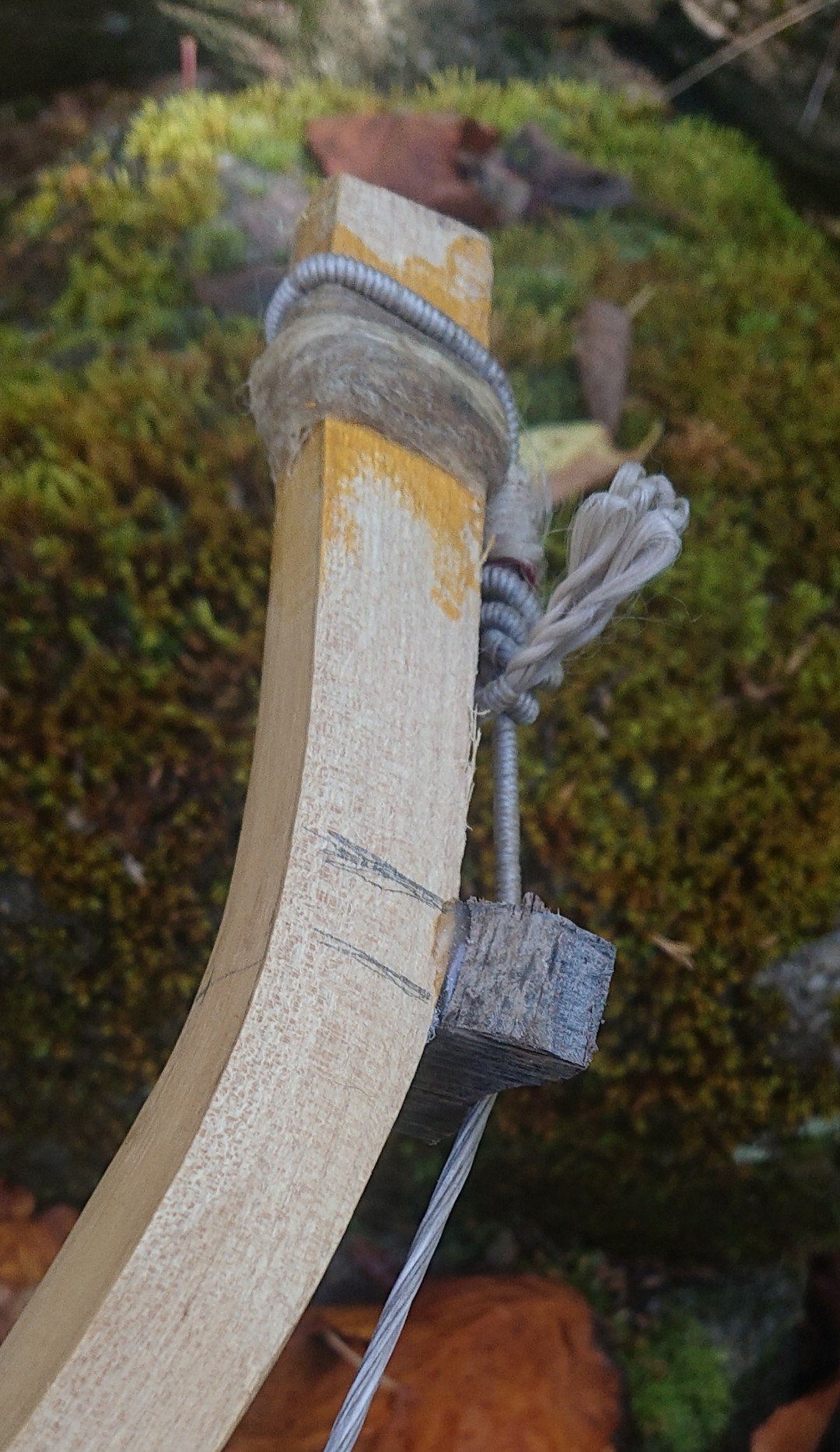

Ich habe mich für plan aufkleben mit Epoxyd entschieden und so sieht es im Moment aus... 😊
Ich bin gespannt wie sich das Schuß Verhalten ändert, wenn der Sehnen Verlauf geändert ist ... 😊

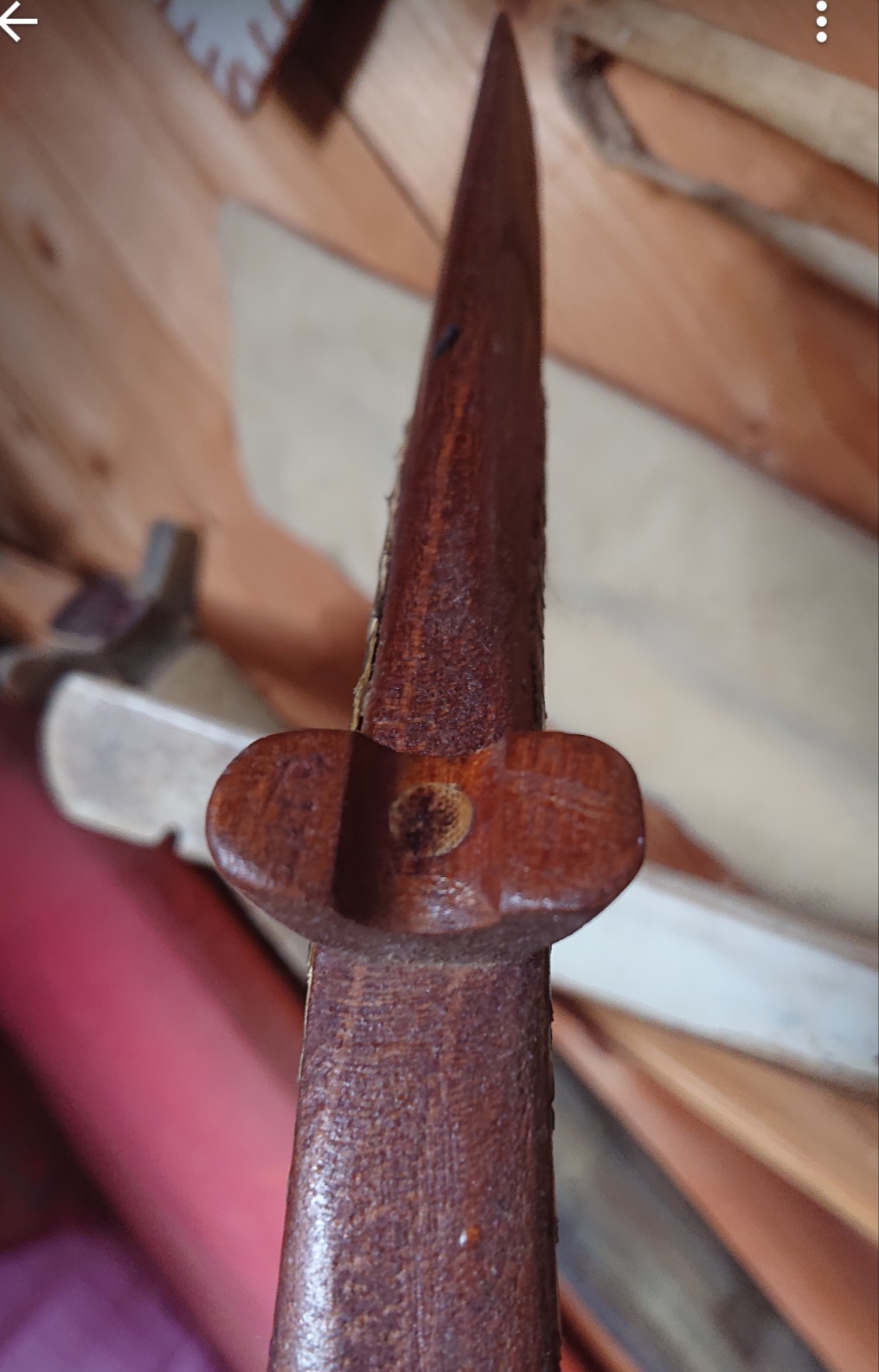

Ich hab mal ein Bänkchen in den Recurve eingesenkt. Ich schätze aus 2 Gründen. Weil das Wurfarmende sehr schmal war und somit wenig Klebefläche vorhanden war, und weil ich für zusätzliche Gewichtsreduktion den Recurve bauchseitig spitz ausgeformt hab.

Re: Sehnenbrücken befestigen
Auch eine tolle Idee.... 😊
Wenn der Osage Recurve an der Stelle diese Einlassung aushält, dann sollte ein Dübel bei Robinie auch gehen... Wenn meine Horn Brücken wegfliegen, geht ein Dübel nachträglich ja immer noch.... 😊
Danke fürs Zeigen! 🙏
Bei einem Dübel seh ich eigentlich kein Problem solange die Bohrung bei beiden Teilen im rechten Winkel sitzt und du nicht bis zum Rücken durch bohrst.
