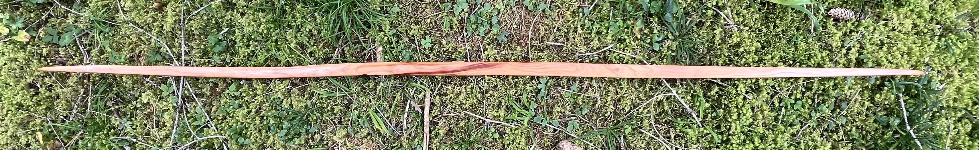

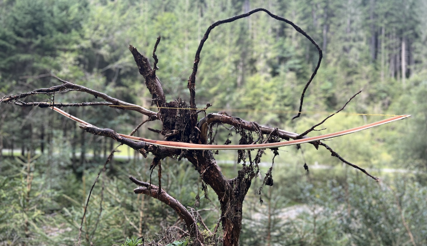

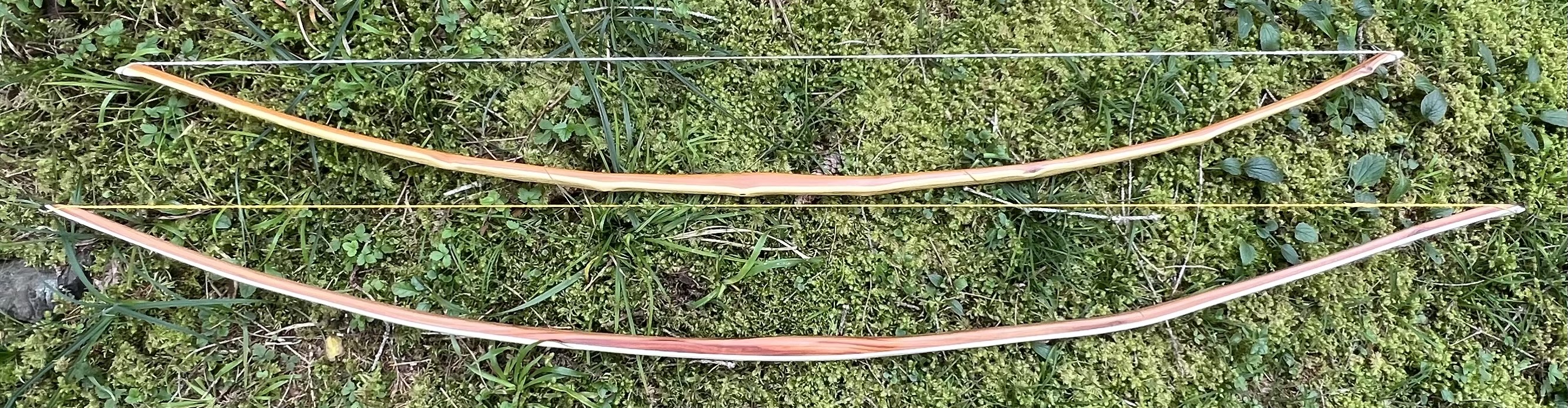

Hallo zusammen!

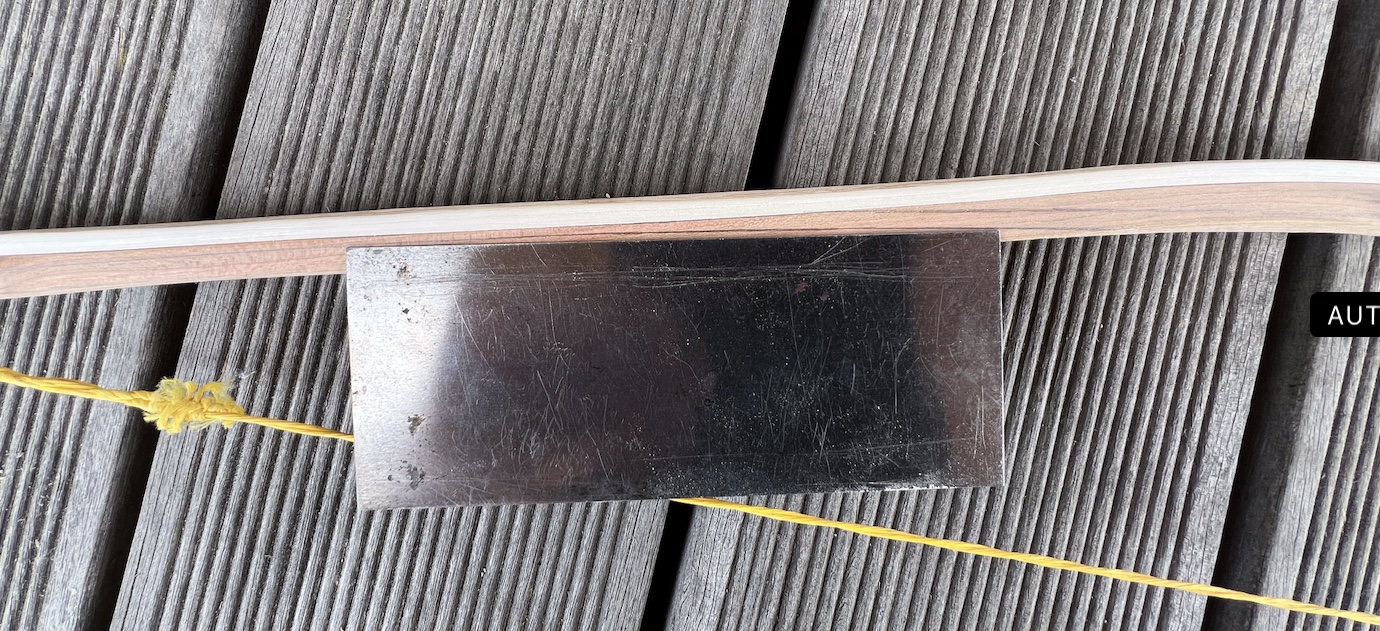

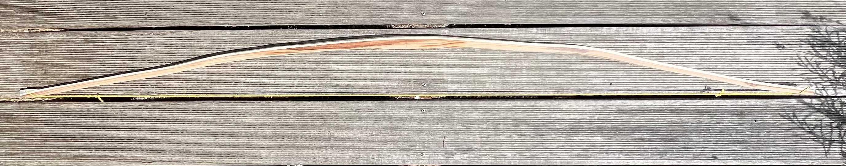

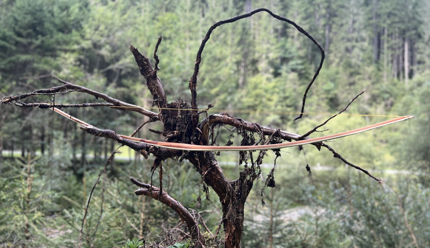

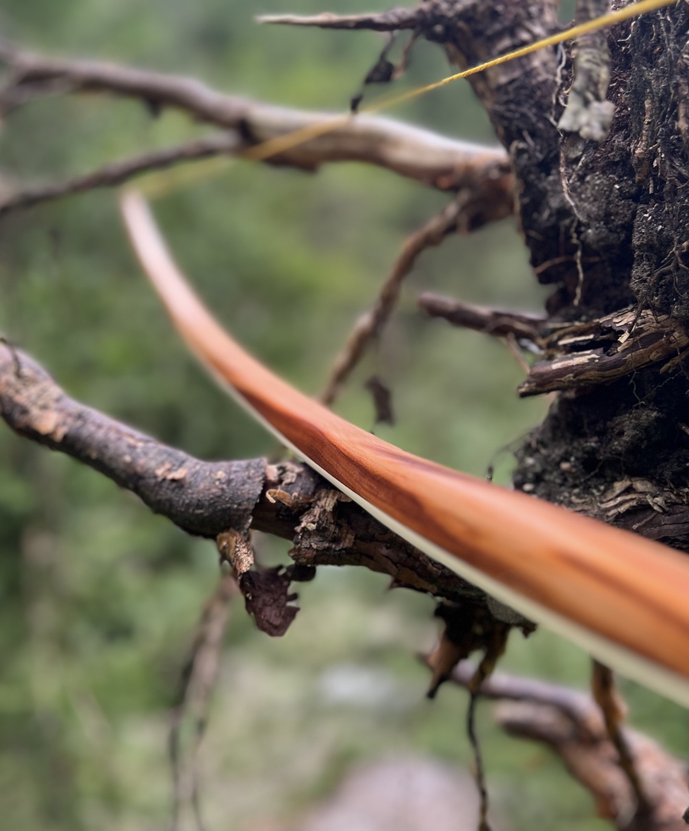

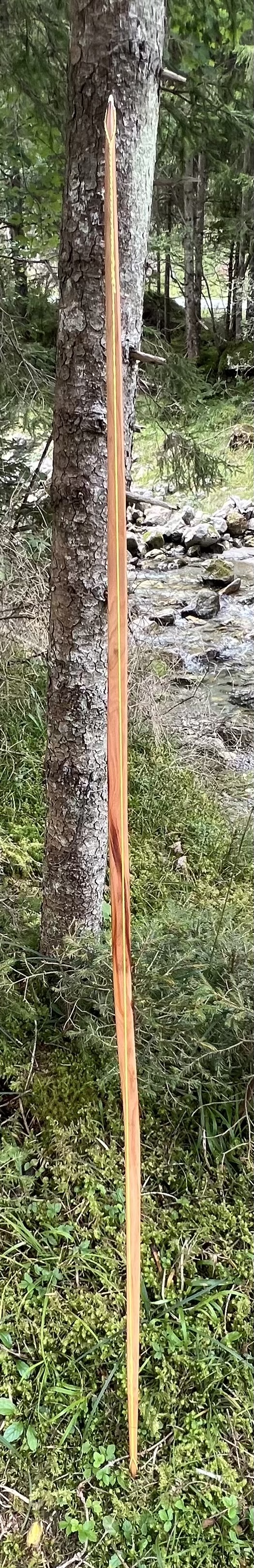

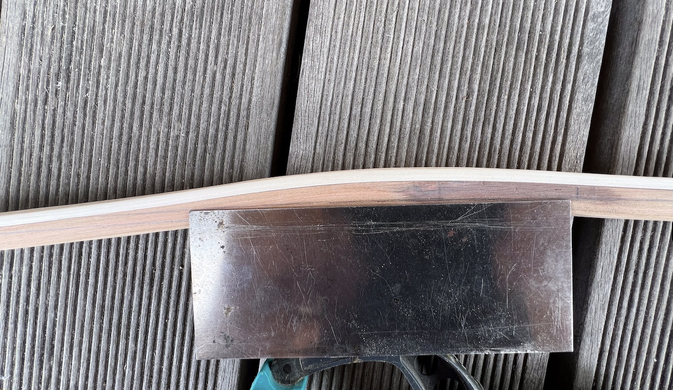

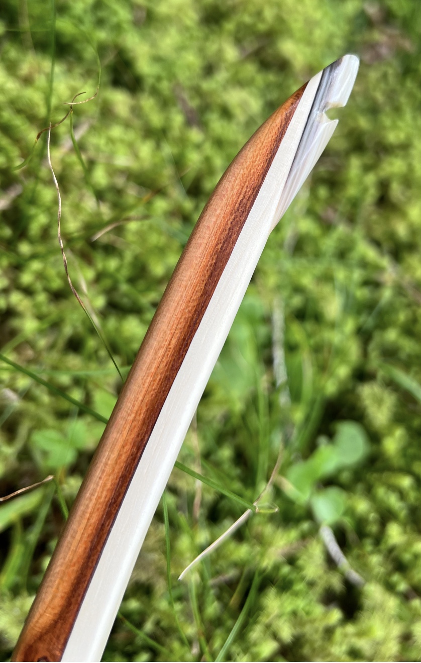

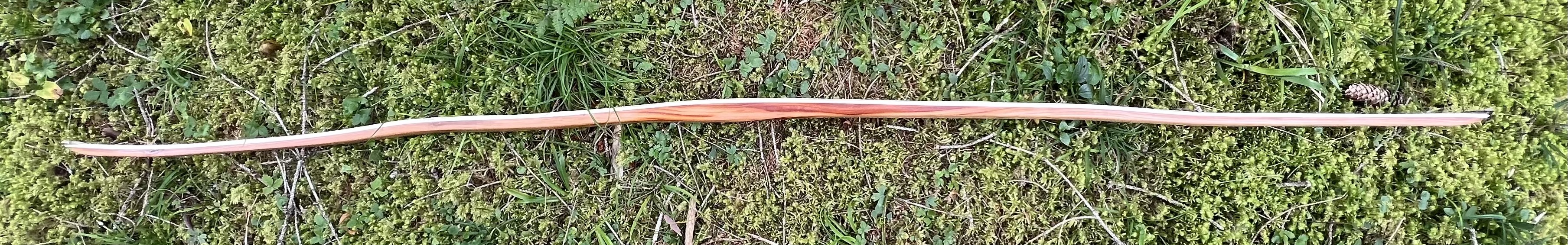

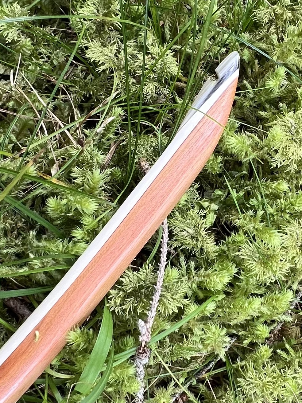

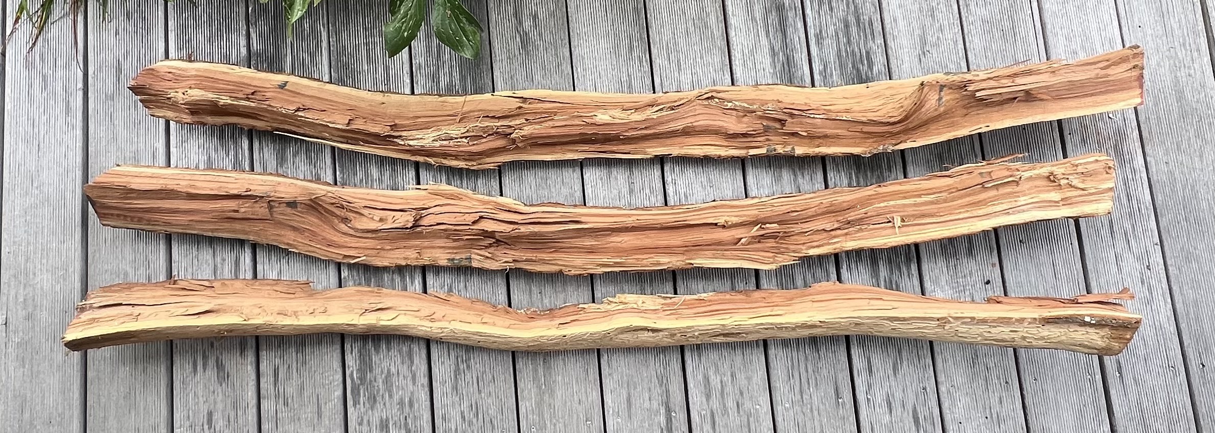

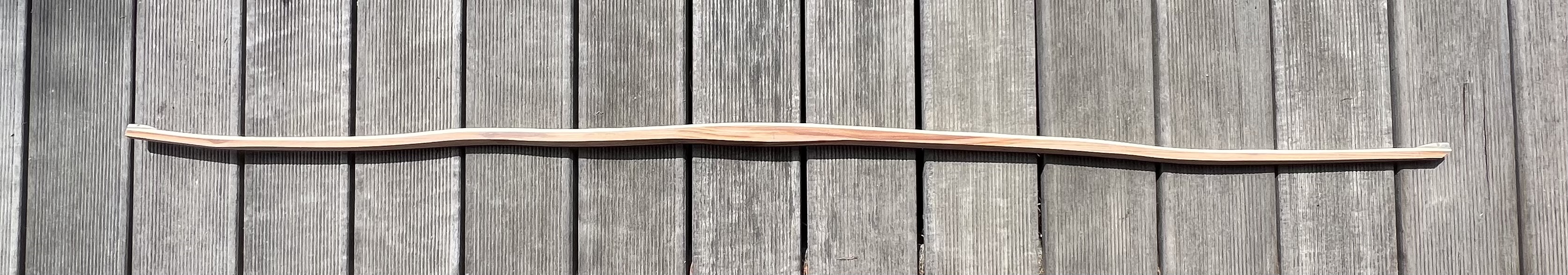

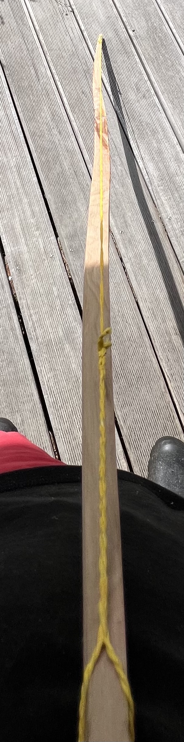

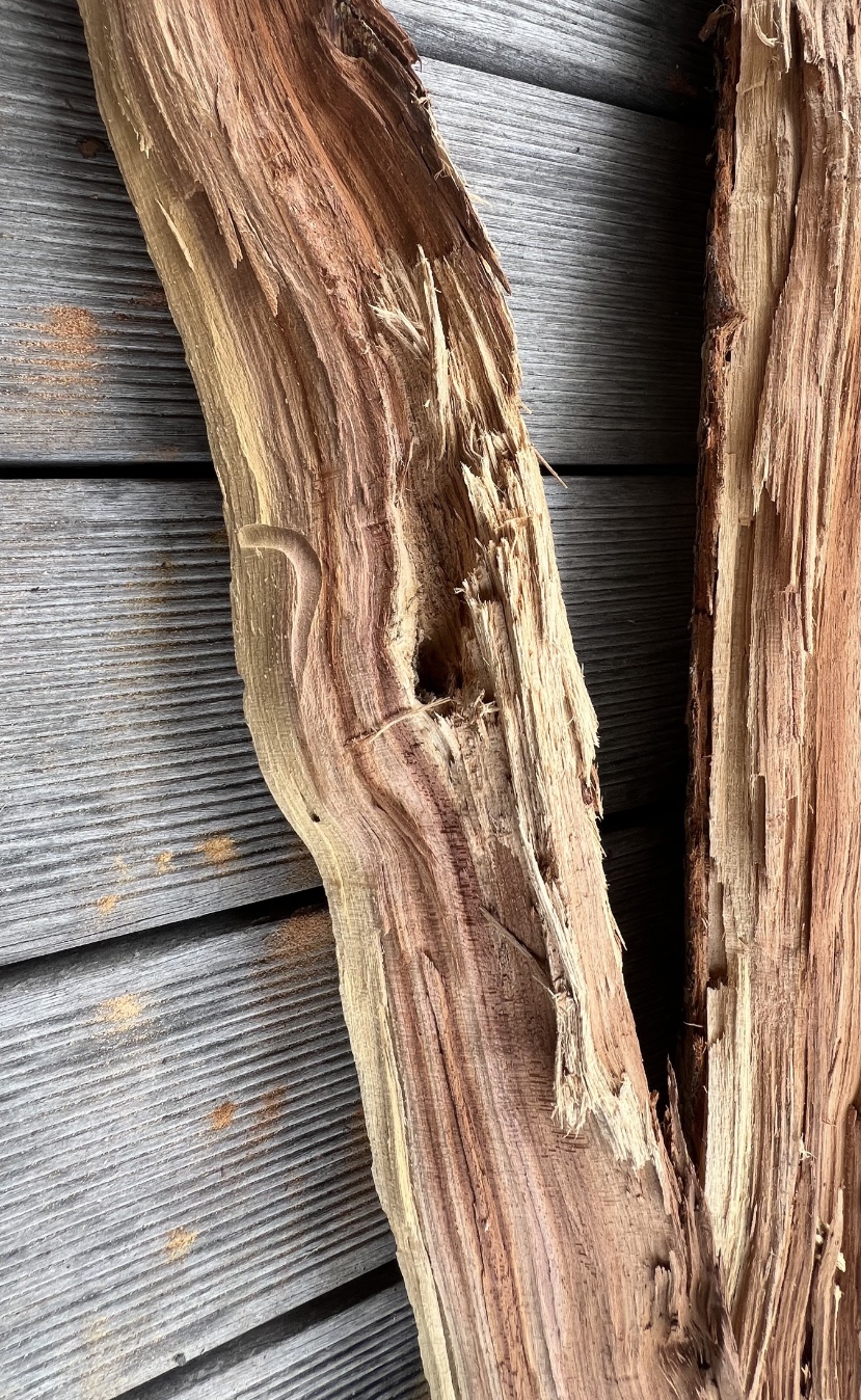

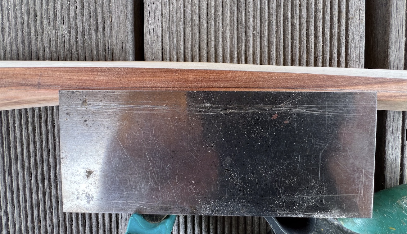

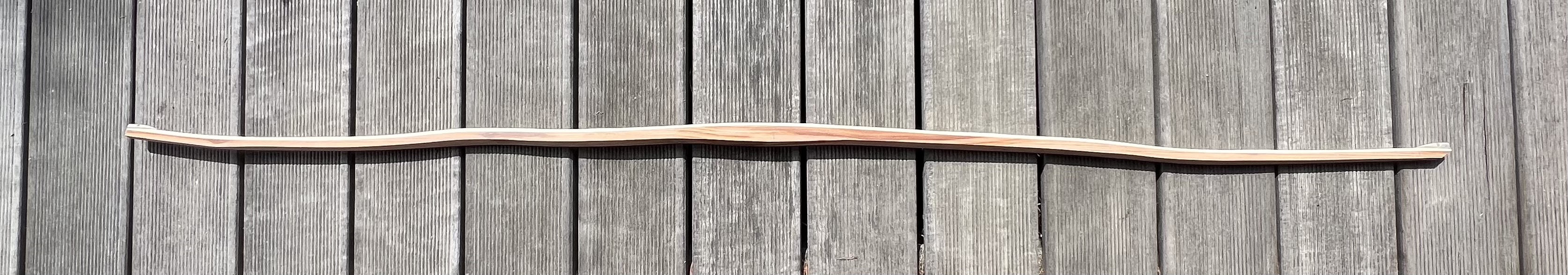

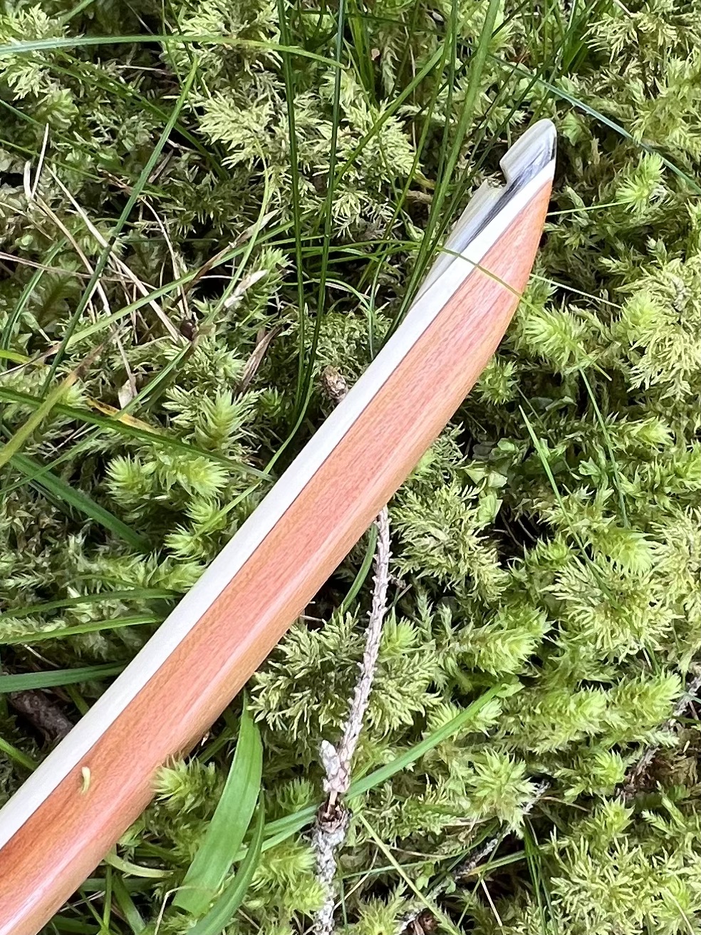

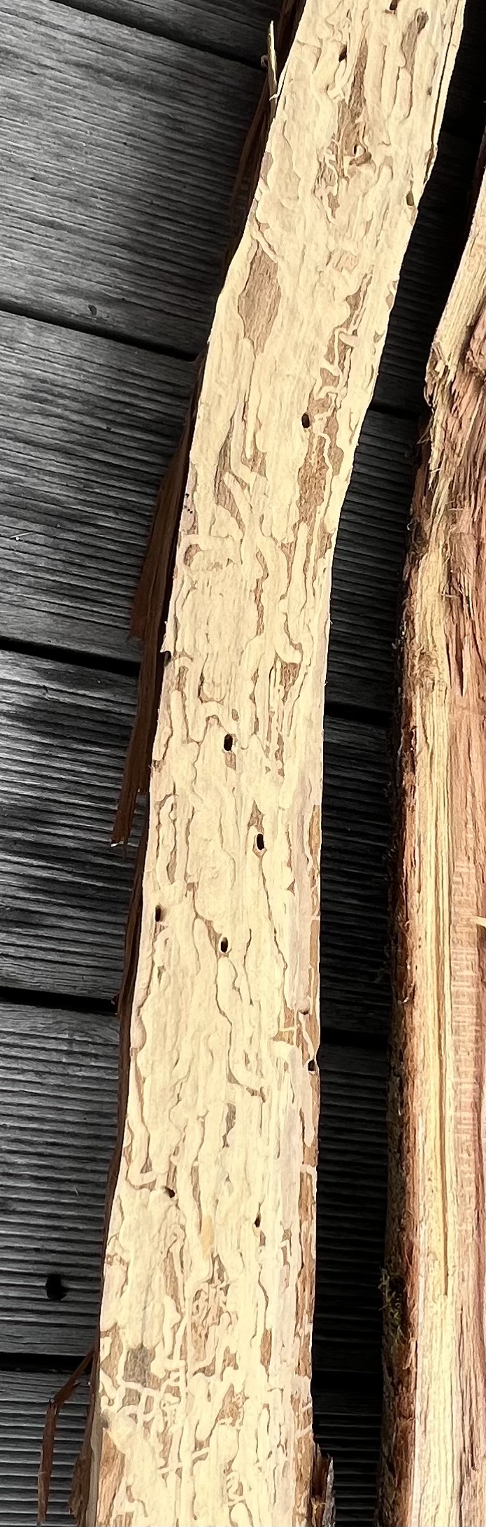

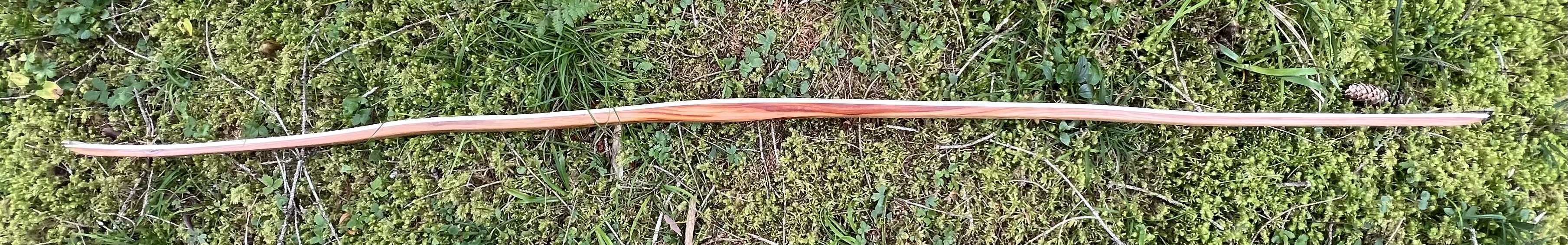

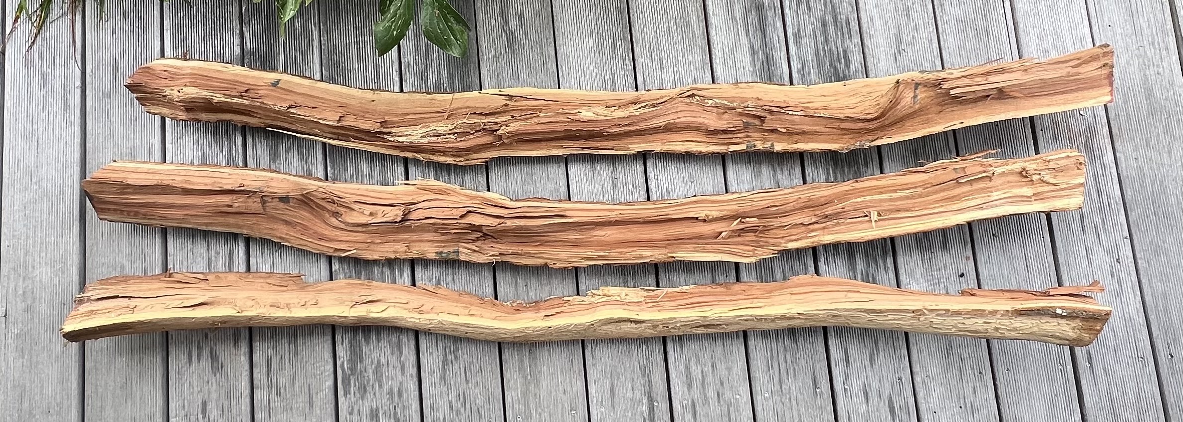

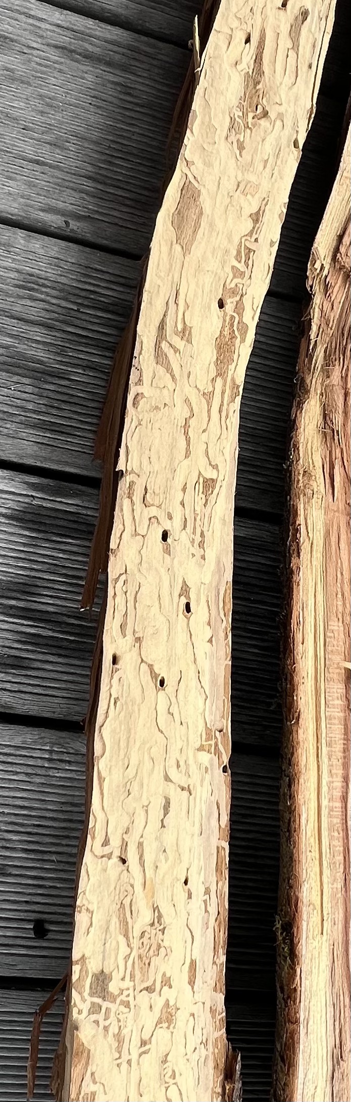

Ich möchte heute meinen neuen Zwetschkenbogen zeigen. Lange war ich mir sicher, dass „der nix wird“. Aber schlussendlich wollte er doch ein Bogen werden. Ausgangsmaterial war ein Stammabschnitt eines alten Zwetschkenbaums, verdreht, verworfen, Weißfäule und ein Gangsystem im Splint und Kern von immer noch lebenden Mitbewohnern. Irgendwie habe ich ein einigermaßen brauchbares Stück herausschneiden und schleifen können. Wellig mit deflexen und reflexen Abschnitten, der gesamte Reflex betrug 15cm, am Bauch waren aber viele Schadstellen und so beschloss ich den Bogen umzudrehen, jetzt 15cm Deflex! Die Stellen mit Weißfäule wurden ausgekratzt und mit Epoxy gefüllt. Dann habe ich einen Hasel geerntet und ein Laminat herausgeschnitten und schnellgetrocknet. Das Anformen an das Zwetschkenlaminat war wegen der Schlangenform nicht einfach. Beim Verkleben der Laminate habe ich den Bogen auf einem Brett flach gedrückt (versteckter Perry Reflex).

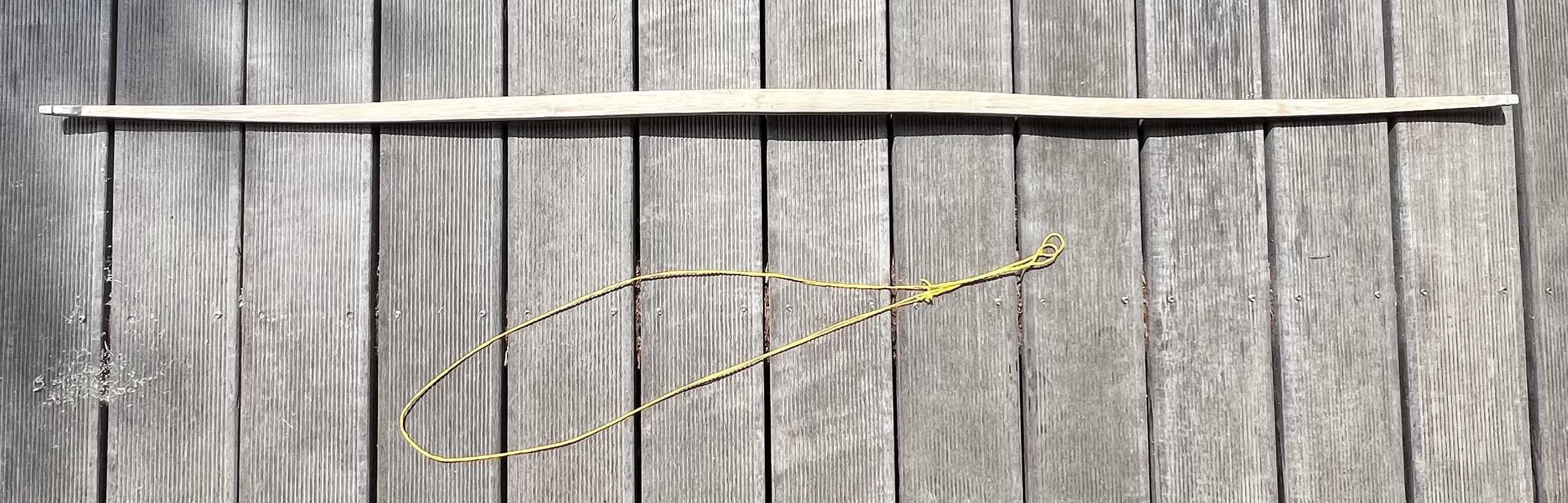

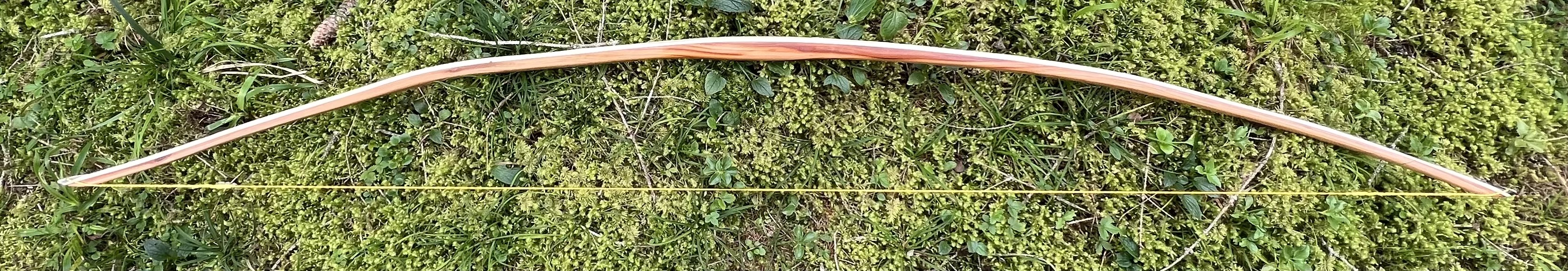

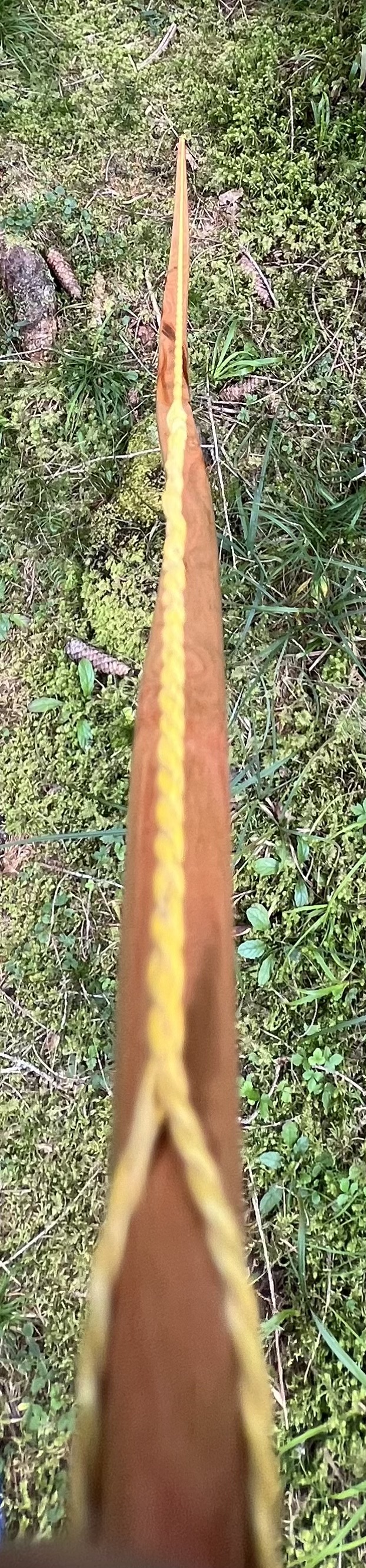

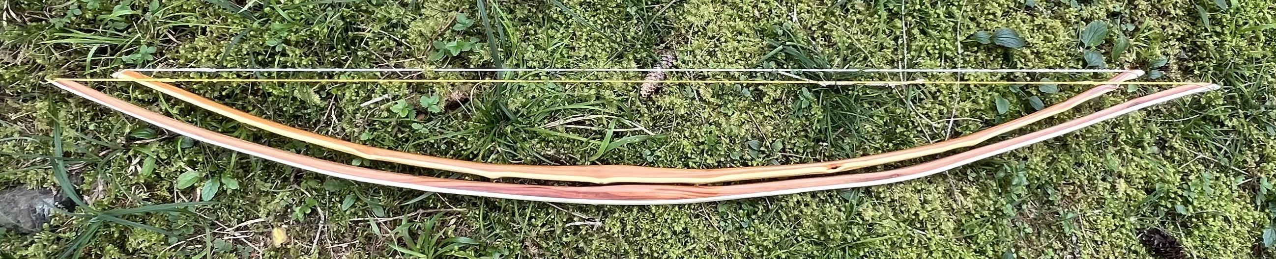

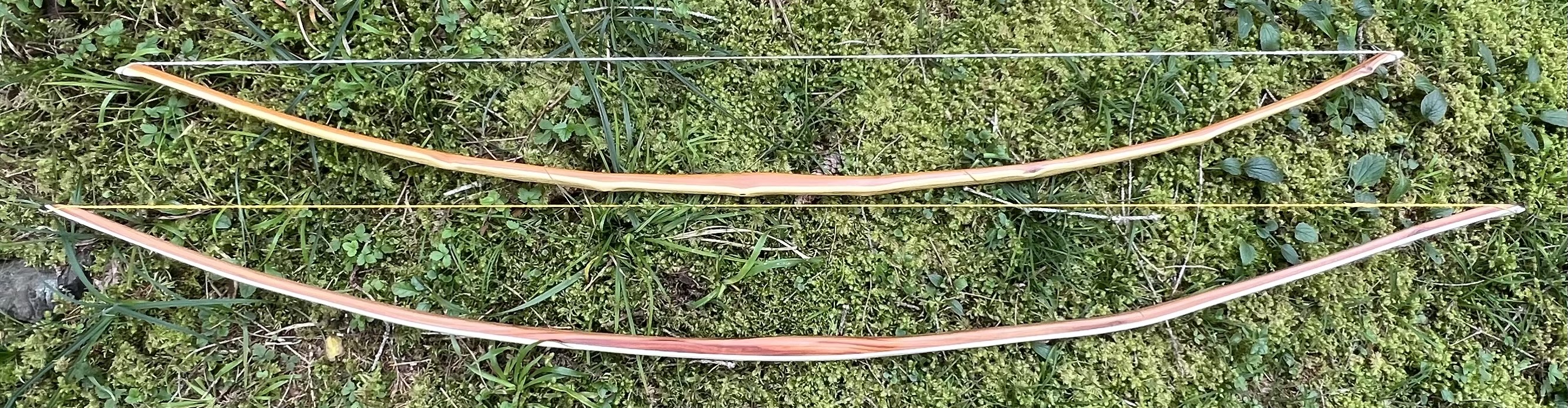

Den Bogen habe ich dann nach Gefühl getapert, eine Tillerlinie aufgezeichnet und einfach aufgespannt. Überraschenderweise bog sich der Bogen ganz gleichmäßig und die Wurfarme waren von Anfang an in der Balance.
Zwetschken/Haselbogen NtN 158cm
378 Gramm
Nocken vom Watussirinderhorn (im Bereich der Nockkerbe 5x7mm!)
52 Pfund bei 26 Zoll Auszug
Set 3cm
Zieht sich weich ohne Stacking, ich spüre keinen Handschock, ist etwas langsamer als der Eiben Bodmann Bogen aber viel genauer!
378 Gramm
Set 3cm

Hallo Chirurg,
Was für ein schöner Bogen!
Warum unter Bogenbau und nicht in den Präsentationen?
Wie hast du das Backing angepasst, musstest ja scheinbar reflex/deflex als auch seitliche Kurven angleichen?
Schöne Fotos auch!
Danke fürs Zeigen.
Gruß Martin

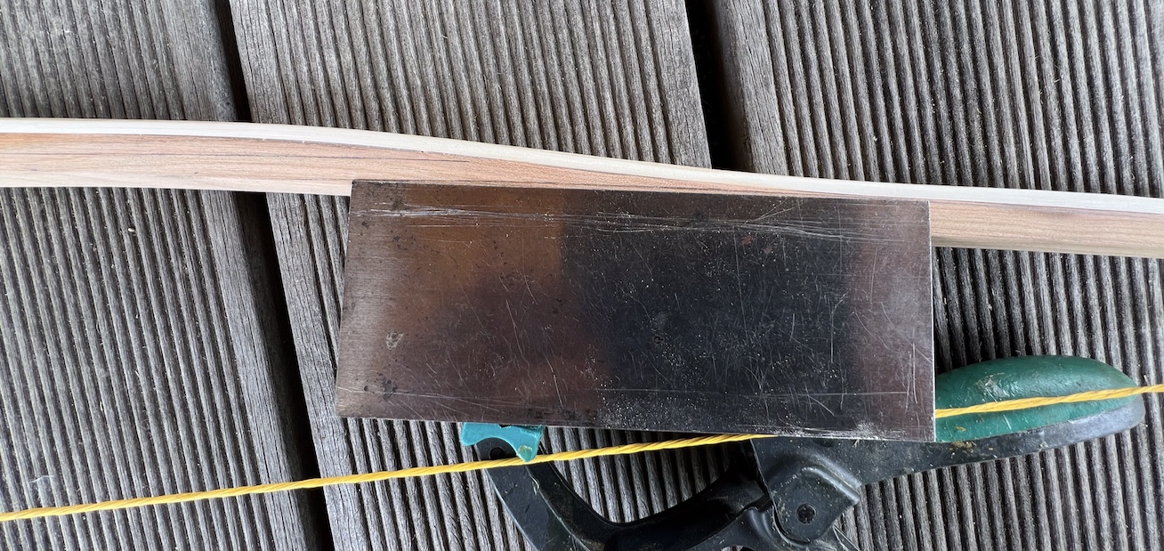

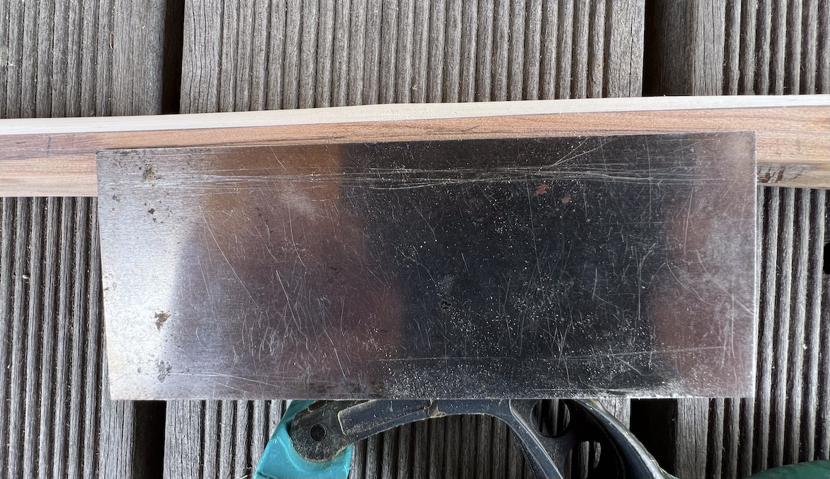

Das Hasellaminat habe ich auf 5mm geschliffen. Auf Karton die Form des Zwetschkenlaminats übertragen, die Schablone ausgeschnitten und den Breitentaper auf das Hasellaminat übetragen. Dabei die Schablone immer gedreht um in der Maserung zu bleiben. Dann Epoxy drauf und mit Paketfolie angewickelt. Darüber eng und fest mit Isolierband gewickelt, dann auf ein Brett gezwungen und zusätzlich Klemmen drauf und dann gehofft, dass genug Kleber in der Fuge bleibt.

Ich kann nicht schlangenartig die Form der Zwetschke auf den Hasel pausen. Ich habe eine Mittellinie entsprechend der Maserung auf das Hasellaminat gezeichnet und mit der Schablone nur den Breitentaper übernommen. Auch die seitlichen Verwindungen wurde dem Hasellaminat beim Kleben aufgezwungen. LG Stephan
