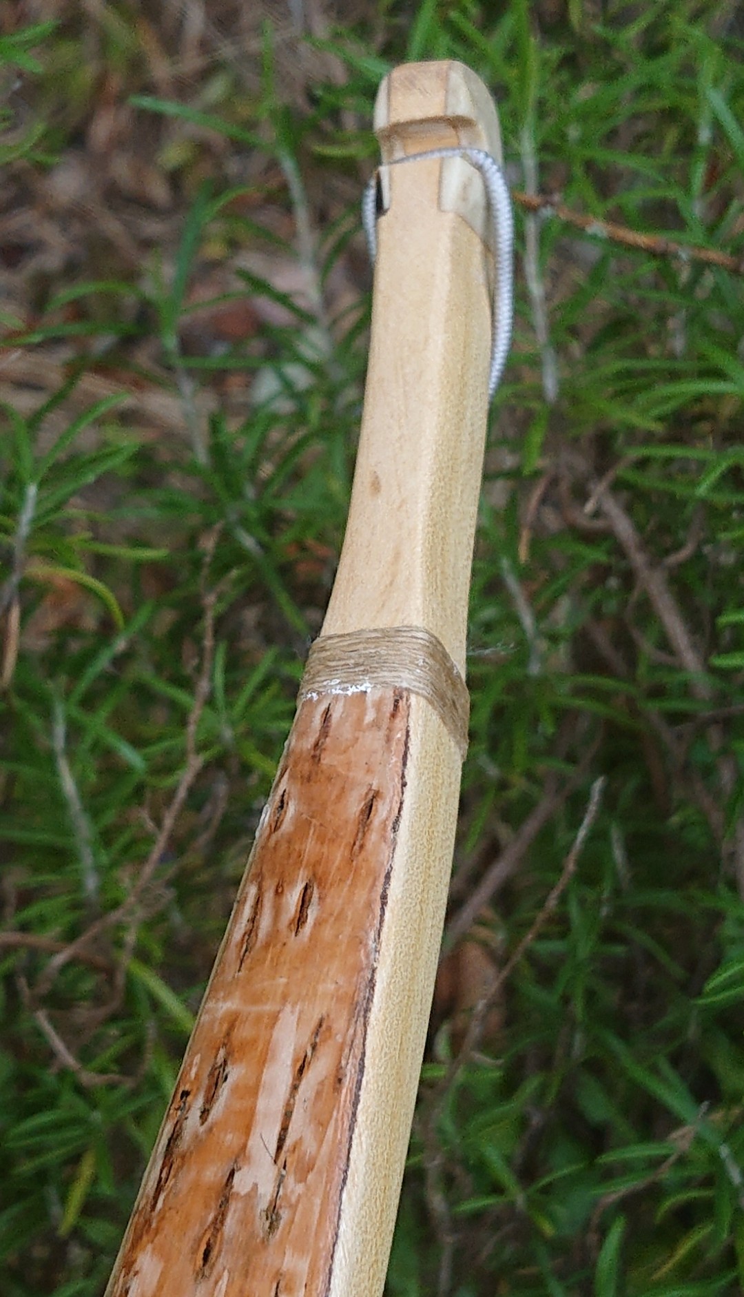

Hallo zusammen,
Ich habe mich seit Jahren wieder an Bergahorn gewagt... 😊
und Neues ausprobiert... 😊

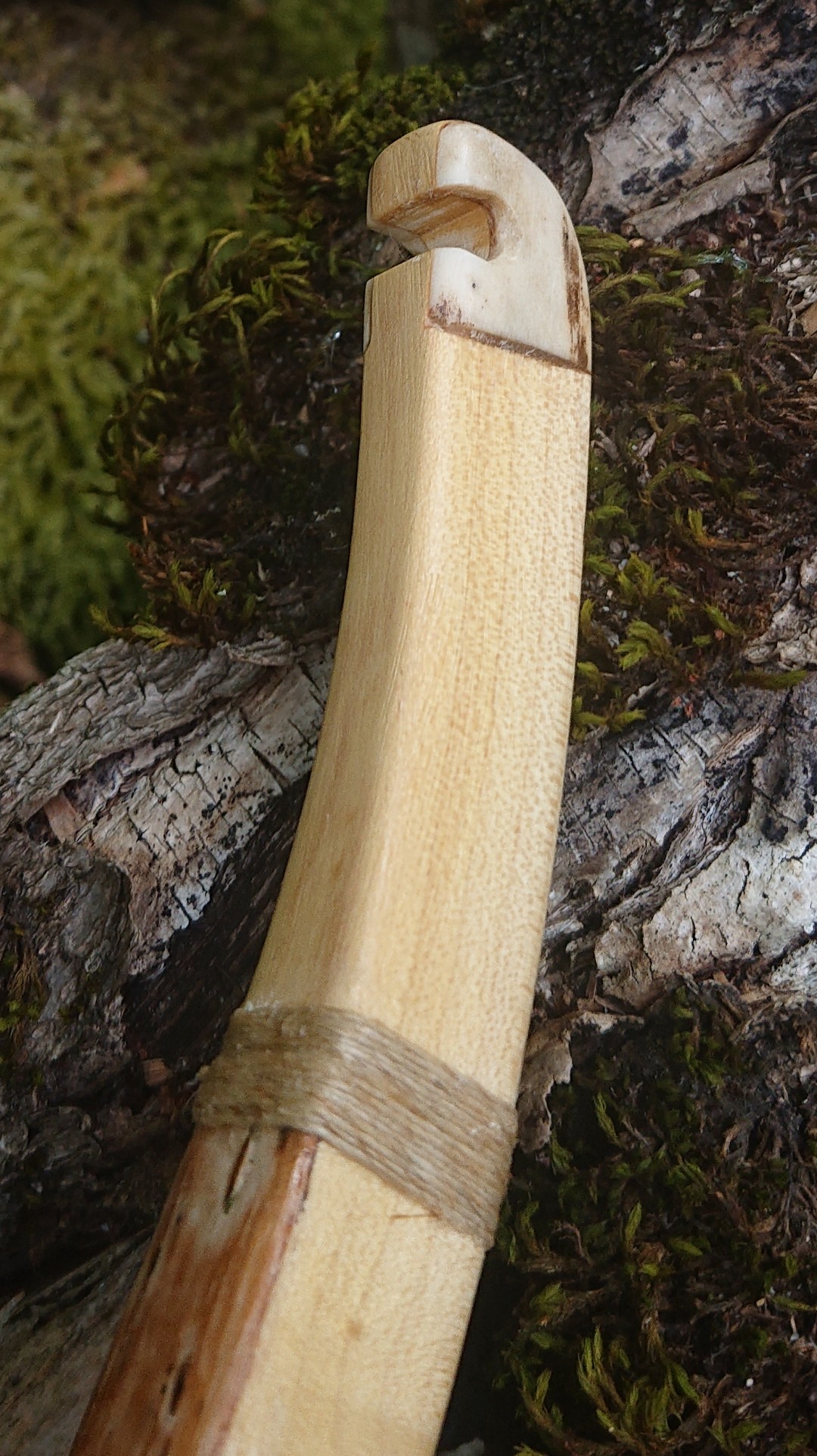

Heimische Birkenrinde, in diesem Fall "nur", Optik... Sehnenkerben Verstärkung aus Geweih statt aus Horn... das geht immer noch filigraner...

Schön gemacht. Mit was hast du das Horn verklebt?
PS. Bilder vom ganzen Bogen?

Danke! 🙏😊
Mit Epoxyd
PS: Nö.. 😈😘

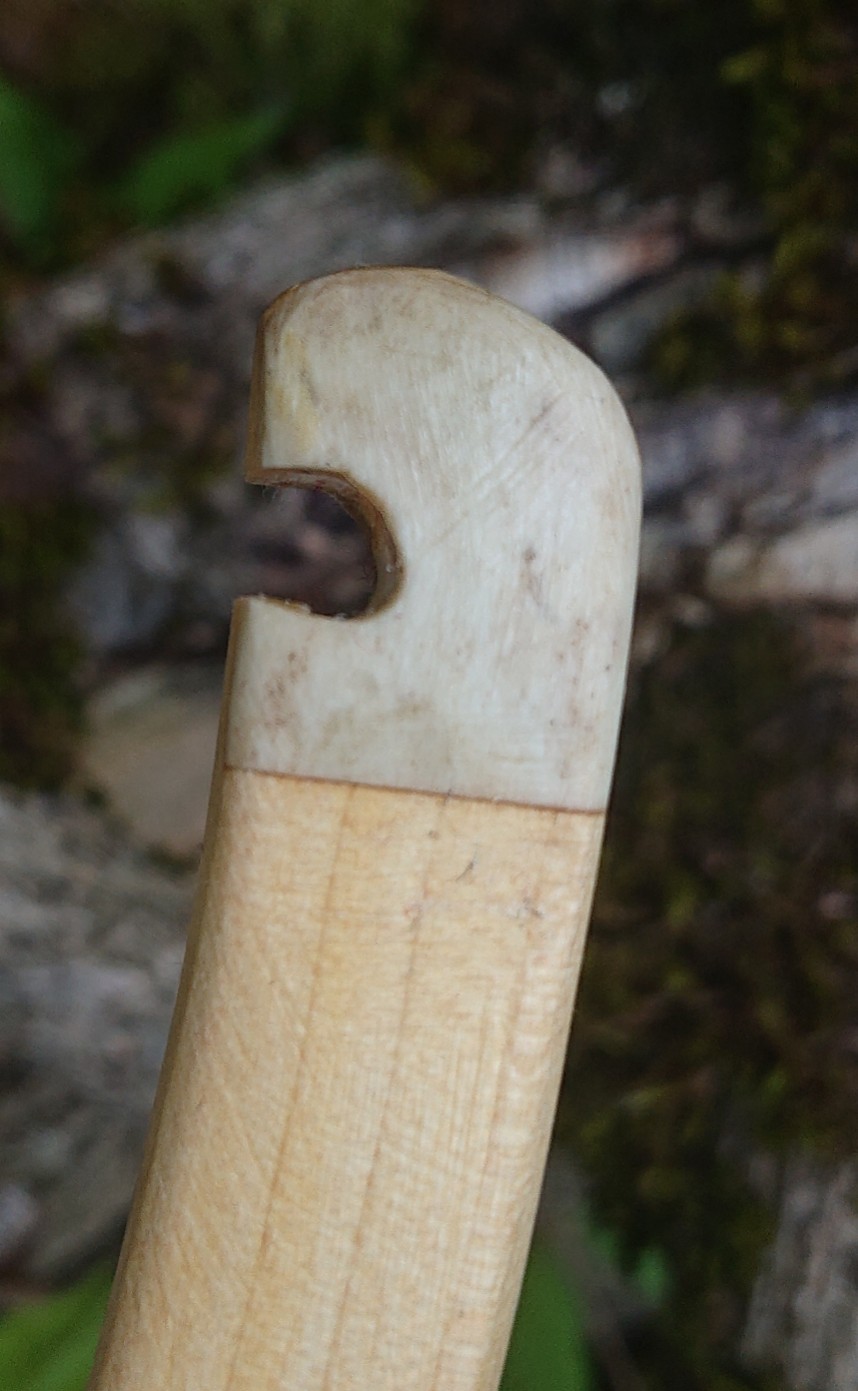

Die Nocke ist unnoetig tief, unsauber gefeilt und so scharfkantig, dass es dir jede Sehne innerhalb ein paarhundert Schuss durchsaegt. Die Klebefugen sind unterirdisch. Echte Profiarbeit!

Die Klebefugen könnten vermutlich leichter schön ausgeführt werden, wenn die Verstärkungs Plättchen nur plan aufgeklebt werden, anstatt sie, wie bei mir, einzupassen...
Die Tiefe der Kerben scheint mir, wenn eine Verstärkung vorhanden ist, eine Frage der Optik zu sein und ich finde es so harmonisch... oder gibt es dazu technische Gründe, bei Zuggewichten unter 40#?
Ja das Geweih ist noch zu scharf kantig, das werde ich ändern, danke!
Zum Thema Profi und Verkauf.... Selbst renommierte Firmen wie Bosch oder Makita, produzieren Geräte in unterschiedlicher Qualität zu unterschiedlichen Preisen und für unterschiedliche Zielgruppen, niemand wird bei einem Akku Schrauber für 40 Euro die gleiche Leistung, die gleiche Qualität der Verarbeitung und die gleiche Lebensdauer erwarten, wie bei einem für 250 Euro...
Wer auf meiner Internetseite die USt ID findet, der findet bestimmt auch die Preise... 😊 und bisher fanden noch alle Kunden das Preis Leistungens Verhältnis gut... 😊
ich habe auch schon Aufträge abgelehnt, weil ich (noch) nicht so gut bin, die Ansprüche eines Turnier Schützen zu erfüllen, der bisher einen Glas Recurve geschossen hat...

"Die Klebefugen könnten vermutlich leichter schön ausgeführt werden, wenn die Verstärkungs Plättchen nur plan aufgeklebt werden, anstatt sie, wie bei mir, einzupassen..."
Das hat mich auch etwas gewundert, warum du die Enden nicht angeschrägt, dann das Horn überstehen aufgeklebt und anschließend mit dem Holz verschliffen hast (wie es bei vielen Reiterbögen gemacht wurde). Dann wäre das Geweih fein ins Holz ausgelaufen.

Weil ich es einem chinesischen Meister nach gemacht habe... 😊

OK, verstanden. Ich wage allerdings anzumerken das nicht alles was alt ist auch ein Meister sein muss -- wie ich an mir selber schmerzlich erkenne..

Der hatte zumindest keine Ahnung von Physik. Meister hin, alt her. Wenn man das so macht, traegt nur das Holz was zwischen den Hornplatten ist, weil die Klebefuge wo das Horn aufhoert, traegt fast nix, sonst koennte man eine Nocke auch ganz aus Horn stumpf ans Bogenende pappen. Kann man aber nicht.
Wenn man das Horn seitlich auf Null auslaufen laesst, passiert das nicht und schon kann man die Nocke schmaeler machen. Wieder ein bissl Gewicht gespart. Bei 40# hast keine Leistung zu verschenken.
Tiefe der Nocke: Nur die 5x5mm Horn von der Nocke einwaerts halten den Rueckenring. Das waer mir zu heiss und ist voellig unnoetig. Die Nocke muss nur so tief wie die Sehnenstaerke sein
Mit dem Schleifpapier mal ueber die Feilenriefen fahren wuerd der Optik uebrigens nicht schaden
