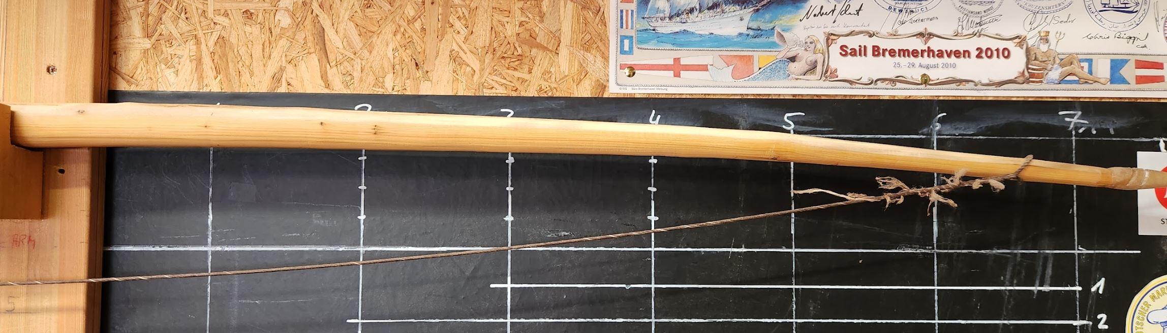

Hier das Tiller Update und ein paar Knästchen. Gibt es zu denen noch Hinweise?
Die Schwachstelle Nr. 1 ist die von Dir zuerst kommentierte.
Tiller 20" Auszug
Tiller 20" Auszug
Schwachstelle Nr. 4 rechter WA
Schwachstelle Nr. 4 rechter WA Seite
Schwachstelle Nr. 3 Griffstück Bauch
Schwachstelle Nr. 3 Griffstück Seite
Schwachstelle Nr. 2 linker WA
Schwachstelle Nr. 1 linker WA

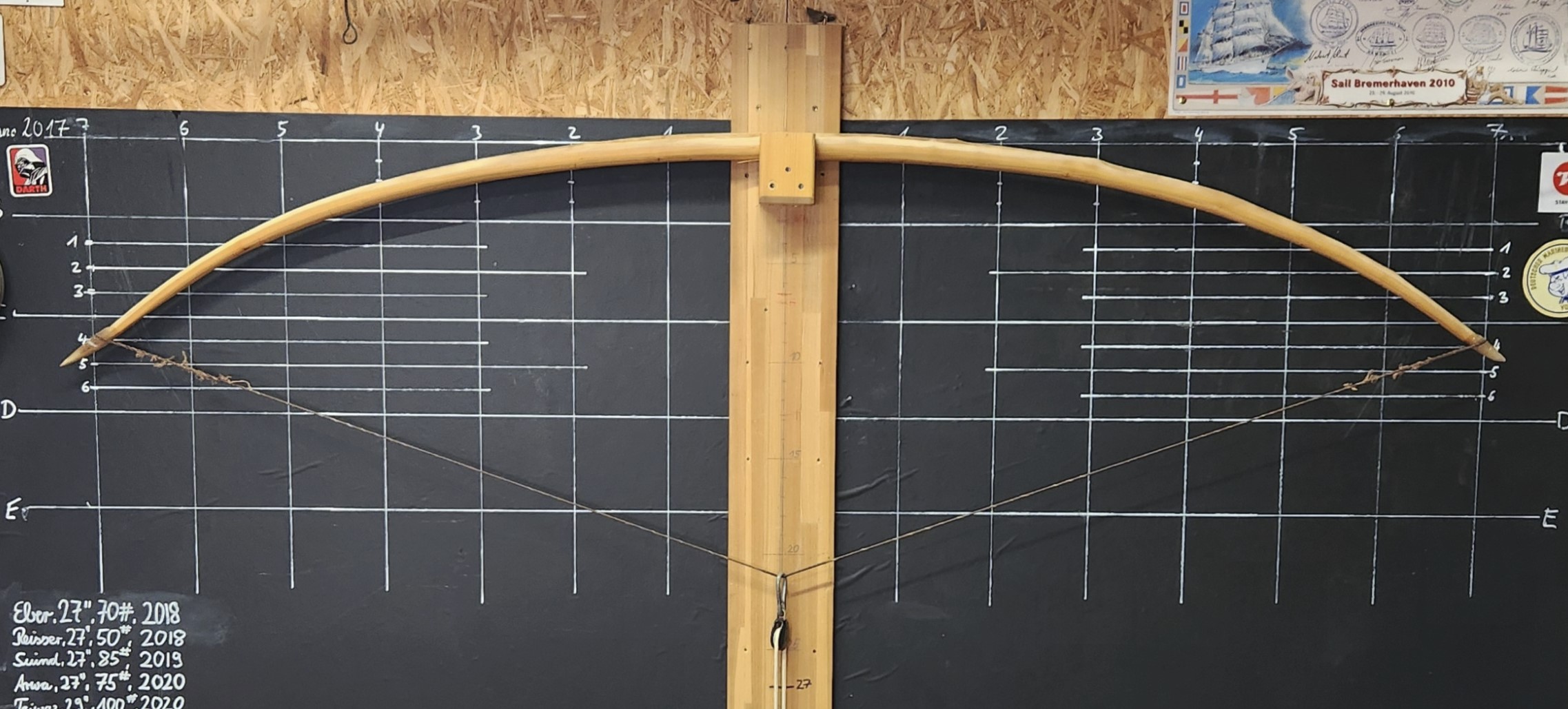

Irgendwie bin ich betriebsblind... bin jetzt bei 22" und warte mal auf Feedback bevor ich nun weitermache :)
Da steckt soviel Kraft drinnen... hoffentlich hält das alles.
22"

Nicht, dass ich einen Plan bei Bogen dieser Stärke hätte... Aber ich finde, dass eigentlich immer ein Tiller nur beurteilt werden kann, wenn ich auch den abgespannten Bogen betrachte...🤔
Eine deflex gewachsene Stelle muss doch nicht automatisch eine Schwachstelle sein... irre ich da?
Beiträge: 2592
Hat gedankt: 226 Mal
Hat Dank erhalten: 339 Mal
Re: Tiller Eibe Ziel 100# bei 27"
Ja in der tat wäre es mal gut den Bogen abgespannt zu sehen. Denn rein von deinen Fotos würde ich sagen dass die Schwachstelle links noch immer da ist. Rechts sieht soweit gut aus.

Ich würde die Wurfarme von 2 bis 4,5 bds. schwächen. LG Stephan

Bogenbas hat geschrieben: 19.07.2024, 13:24 Ja in der tat wäre es mal gut den Bogen abgespannt zu sehen. Denn rein von deinen Fotos würde ich sagen dass die Schwachstelle links noch immer da ist. Rechts sieht soweit gut aus.
Na da leiste ich gerne Abhilfe...
abgespannt komplett

Damit ist die Schwachstelle schon mal nicht so stark wie erwartet. Ich würde aber trotzdem vorerst nur wie von Chirurg beschrieben weiter abnehmen.

Chirurg hat geschrieben: 19.07.2024, 14:09 Ich würde die Wurfarme von 2 bis 4,5 bds. schwächen. LG Stephan
So, hab ein wenig geschwächt. Sieht nun so aus bei 21"

Sieht schon besser aus, rechts biegt er meiner Meinung nach ziemlich perfekt, links würde ich, dort wo gelb angezeichnet, noch etwas schwächen, lG Stephan

Chirurg hat geschrieben: 21.07.2024, 22:28 Sieht schon besser aus, rechts biegt er meiner Meinung nach ziemlich perfekt, links würde ich, dort wo gelb angezeichnet, noch etwas schwächen, lG Stephan
Lieben Dank... hab das mal so gemacht... es ist so schwer... ich mein immer noch links könnte eine Schwachstelle sein?!
22"
22"
Hier noch ein kleines Video wie er sich bis 22" biegt.
https://drive.google.com/file/d/1Eb22-P ... sp=sharing
Er bringt jetzt bei 22" noch 90#. Ziel war ja etwas 100# bei 27". Es scheint möglich zu sein ;D
